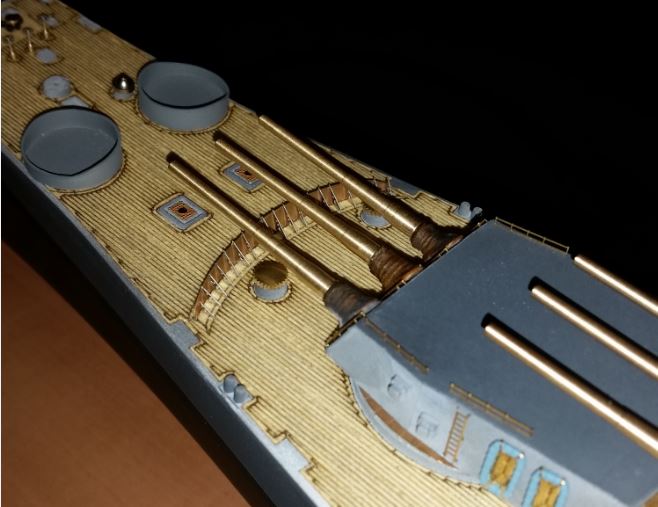

Re: USS New Jersey 1/350 Platinum Edition
Verfasst: Mi 4. Mai 2016, 08:55
von Nightquest1000

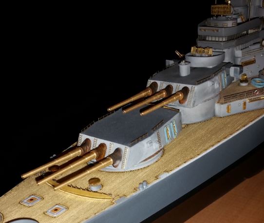

Servus Zusammen,
weiter geht's. Turm Nummer Eins ist fertig und installiert. Ebenso der Wellenbrecher.
Weiter geht es dann wohl mit der restlichen Bewaffnung des Vorschiffs, verschiedenen Kleinteilen und den Relings im vorderen Bereich.

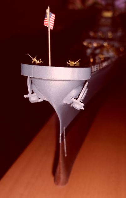

Verfasst: Di 17. Mai 2016, 09:37
von Nightquest1000

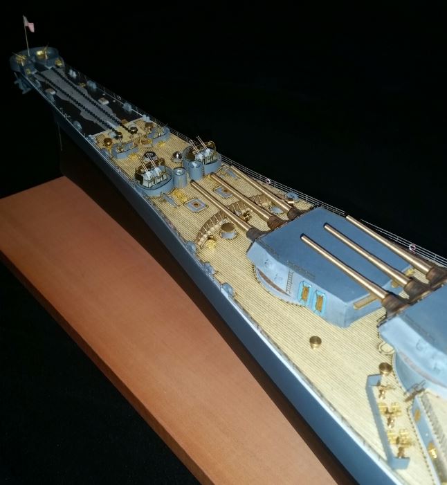

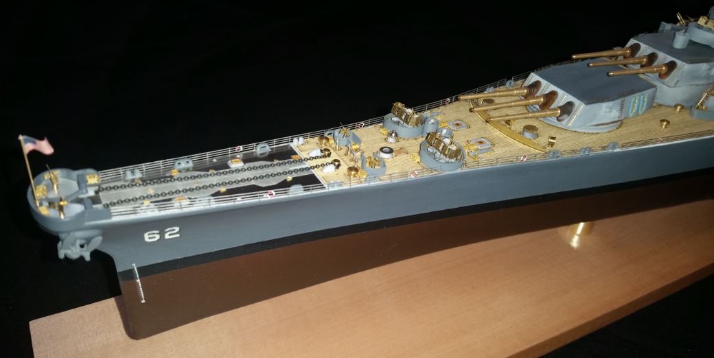

Servus Zusammen!
Das Vorschiff ist fertig. Es war letztlich eine Pflichtübung. Lukendeckel, Lüfterabdeckungen, Single-, und Vierlings-Flaks, Treppen, Minensucher, Munitionskisten, Splitterwände, Geländer usw.
Auch die Anker haben ihren Platz gefunden. Sie stammen von Northstar, da die Teile von Revell leider völlig unbrauchbar sind. Falsche Form und zu klein.
Die Nortstar Anker sind 2-teilig, und sehen wirklich gut aus. Mit den aufmodellierten Klüsen ist es optisch recht nah am Vorbild.
Jetzt kommt das Achterdeck, auf dem es nochmal spannend wird mit dem 3. Hauptartillerieturm, dem Kran und den Flugzeug Katapulten.

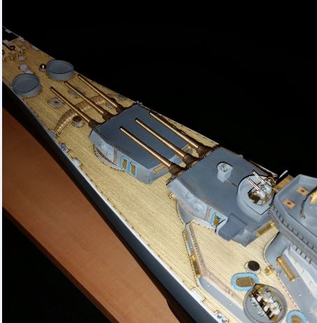

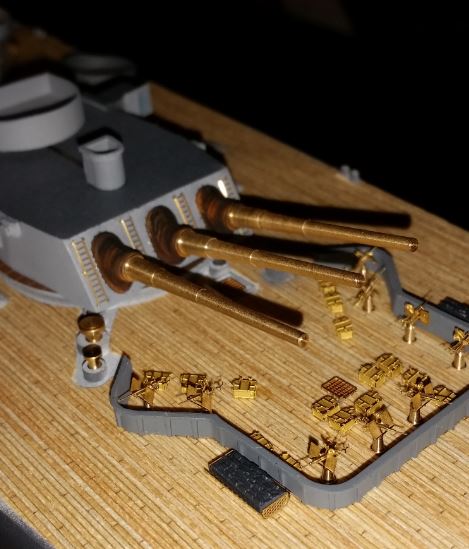

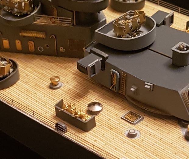

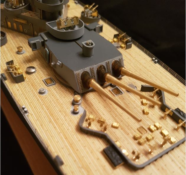

Verfasst: Fr 10. Jun 2016, 10:52
von Nightquest1000

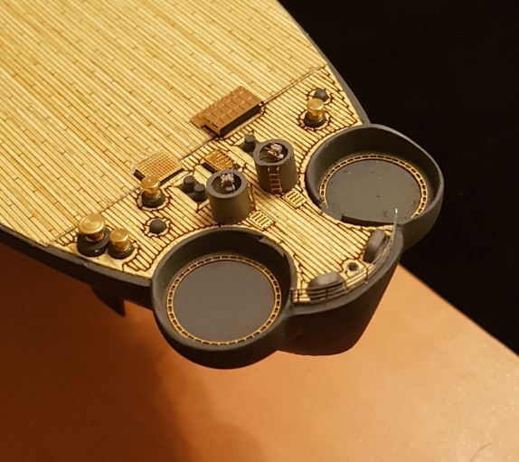

Servus zusammen !
Sommerzeit ist Gartenzeit, die Unwetter haben uns weitestgehend verschont. Und wegen der gemütlichen Abende auf der Terrasse geht es in der Werft etwas langsamer voran.
Der hintere Artillerieturm steht soweit, die dahinter liegende Oerlikon Batterie samt Munitionskisten auch. Zu sehen sind auch zwei der Schwimmnetzkörbe mitsamt den darin liegenden Schwimmnetzen. Letztlich sieht man nur die Schwimmkörper, die, mangels einer gescheiten Idee, dann auch von Northstar kamen. Aber man unterstützt die Ukraine ja gerne.
Es geht dann weiter mit den letzten Oerlikons zu beiden Seiten des hinteren Turms und den letzten Bofors Vierlings Flaks. Danach müssen ein paar Treppen im hinteren Aufbaubereich installiert werden. Dann wird die Reling nach hinten weiter geführt.
Den Schluss macht dann der Ausbau des Heckbereichs mit den Flugzeugen und dem Kran.
Mit den Startrampen habe ich zwischendurch schon begonnen.
bis dann

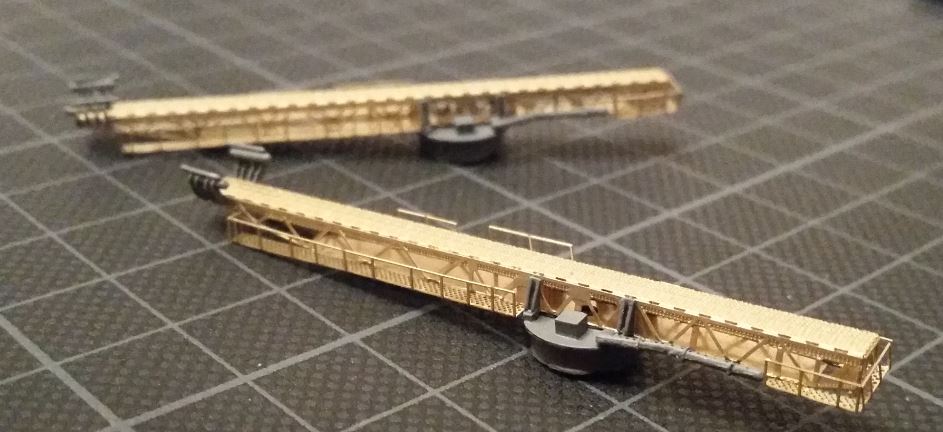

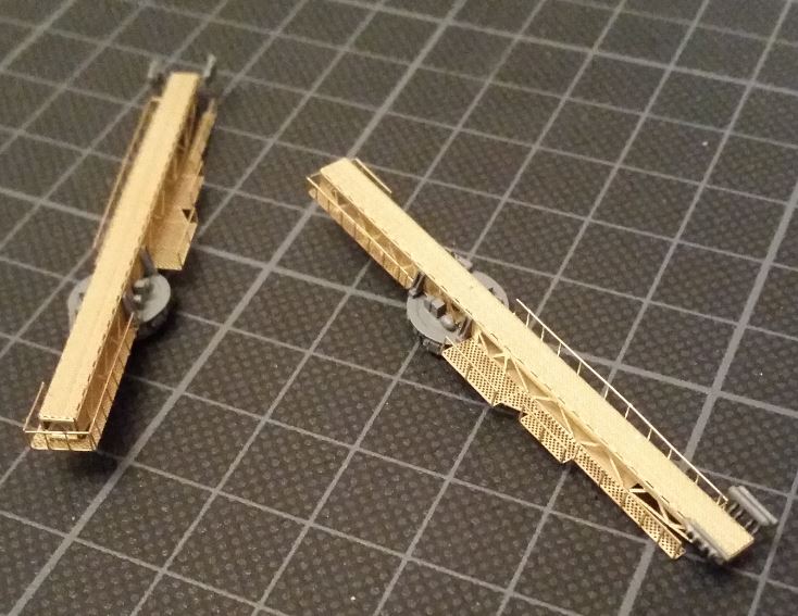

Verfasst: Do 23. Jun 2016, 10:27

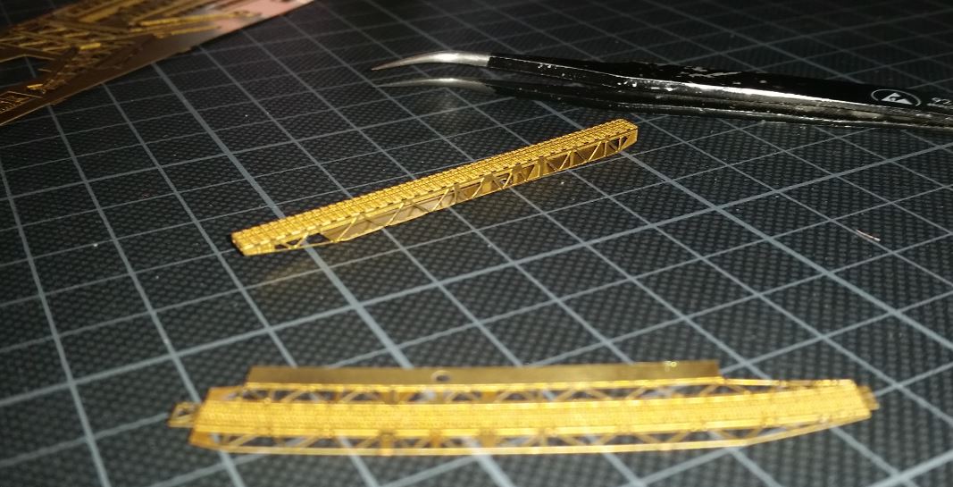

von Nightquest1000
ein kleines Update zwischendurch. Die Flugzeugkatapulte sind fertig. Die Teile kommen aus Frankreich von L'Arsenal und sehen wirklich klasse aus.
Die haben übrigens (neben vielem Anderen) Katapulte für alle möglichen Schiffstypen.

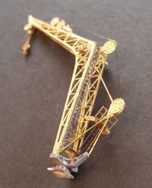

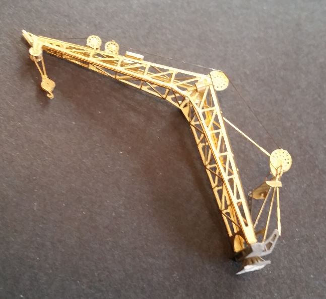

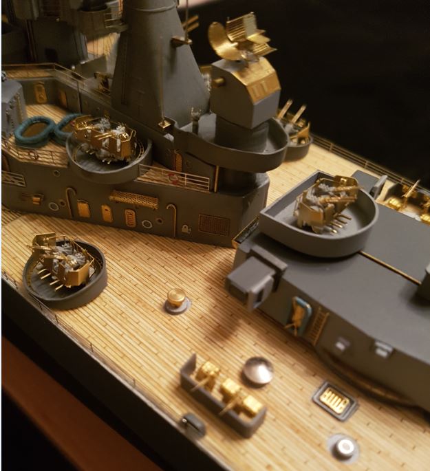

Verfasst: Mo 4. Jul 2016, 09:48
von Nightquest1000
Servus zusammen !
es ist wieder ein bisschen was passiert. Der Kran ist fertig. Der Kranbaum kommt aus Frankreich von L'Arsenal, sämtliche Anbauteile wie Haken, Seilrollen, Leitern, Plattform, Hydraulikzylinder sind von mir zugerüstet.
Die Bofors Vierlinge zu beiden Seiten des hinteren Aufbaus und auf dem hinteren Turm haben ihren Platz gefunden. Fehlen jetzt nur noch die letzten 2 in den Heckwannen. Die Relings des Hauptdecks sind weiter geführt und der Ausbau des Heckbereichs hat ebenfalls begonnen.
Im letzten Schritt kommen dann noch ein paar fehlende kleine Details, der Kran und die Flugzeugrampen. Hier noch ein paar Bilder vom jetzigen Bauzustand.
Verfasst: Mo 4. Jul 2016, 15:34
Sieht gut aus :thumbup: Kein Problem :)
Jetzt schreibe ich noch was dazu: ohne Worte :lol: Also mich begeistern die ganzen Ätzteile immer wieder. Toll verarbeitet. Der Kran ist stark :thumbup:
