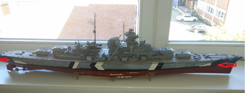

Sauber! Heute erst stelle ich mal eine Frage: warum wurde die so lackiert? Was hat es mit diesen Streifen auf sich? Gegen was sollte da "getarnt" werden?
- SharkHH
- Beiträge: 893
- Registriert: Mo 27. Apr 2015, 12:34
- Been thanked: 9 times
Ich vermute, dass die Streifen in Verbindung mit der angedeuteten Bug- und Heckwelle bei diffusen Lichtverhältnissen über die wahre Größe des Schiffes "hinwegtarnen" sollte.
Bei meiner Hachette-Bismarck, die den doch sehr teuren Wiedereinstieg in den Modellbau bedeutete, habe ich mich nicht dazu durchringen können, die Streifen auch auf den Aufbauten anzubringen. Deshalb Hut ab vor jedem, der sich das antut.
Make glueing great again.
Mein bisheriges Schaffen
Es sollte wohl ein ähnlicher Effekt wie bei der Dazzle-Tarnung erzielt werden.SharkHH hat geschrieben:Ich vermute, dass die Streifen in Verbindung mit der angedeuteten Bug- und Heckwelle bei diffusen Lichtverhältnissen über die wahre Größe des Schiffes "hinwegtarnen" sollte.
http://www.spiegel.de/einestages/dazzle ... 47385.html
