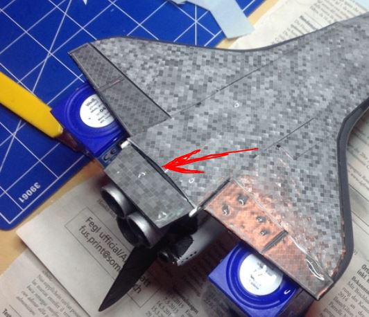

Bin mir nicht sicher. Ich finde, das Decal hat in der Mitte einen "abgehobenen" Bauch
Mir gefällt die Arbeit sehr gut. Wie es ausschaut, muss ich doch demnächst anfangen...

Ach das meinst du. Ja da hast du recht das lag noch nicht sauber an. Ist aber mittlerweile behoben.
Wie ich leider feststellen musste verträgt sich der Weichmacher nicht mit den Decals nach dem Trocknen wurden die Decals ganz wellig. Besonders bei den grossen Decals am Boden ist das aufgetreten. Da man die Unterseite nicht so gut sieht hab ich es nun so gelassen. Für die weitern arbeite ich jetzt nur noch mit Wasser.

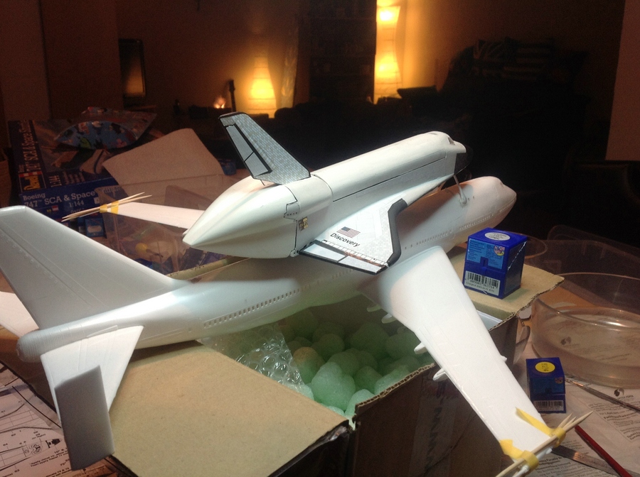

Für den Moment ist dies das letzte Bild meines Berichtes. Auf Grund eines anderen Projektes wird das SCA nun eine Weile geparkt. Ich denke im April wird es dann wieder weiter gehen. Als (Zwischen-)Abschied habe ich die Discovery mal auf die Boeing gesetzt und ein Farbtöpfchen als Grössenvergleich dazu gestellt. Soll nochmals jemand sagen 1:144 wäre klein ;)

Ich habe die 747, ein Shuttle mit der CH-53 verglichen, weil ich die CH-53 ja besser kenne als die 747 oder an das Shuttle kann ich mich nach fast 20 Jahren nicht mehr erinnern. Ist schon groß.

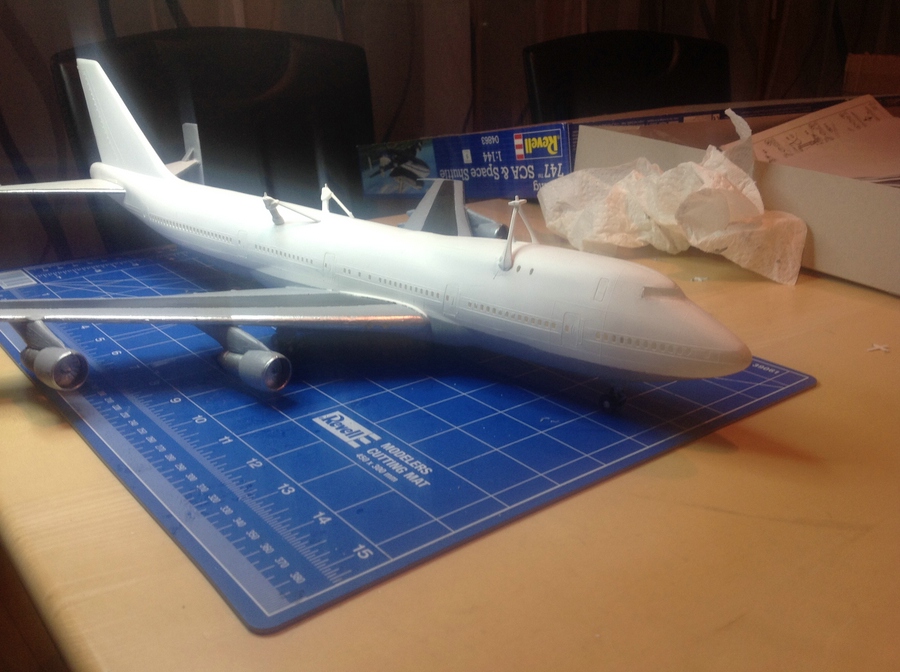

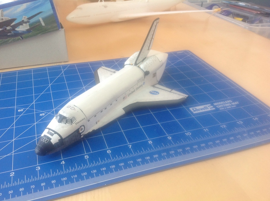

Wie versprochen geht es im April weiter. Das andere Projekt wurde vor kurzem beendet und so hatte ich Zeit mit den Decals des Shuttles weiter zu machen. Das Shuttle ist soweit fertig und nun kommt die Boeing an die Reihe. Hier mal zwei aktuelle Bilder. Leider sind sie etwas überbelichtet aber der Schnee vor dem Fenster hat die Sonne zu stark reflektiert. Hoffe man erkennt trotzdem genug.
Das Shuttle hat schon mal in der Vitrine einen Platz ausgesucht, ist dort etwas mehr vor Staub geschützt. Mal schauen wie weit ich über die Ostern mit dem Projekt weiterkomme.

Das sieht ja schon richtig gut aus, RESPEKT ! Inzwischen hab ich den Karton in meiner Sammlung mit aufgenommen :P Bei deinem BB bekommt man richtig Motivation selbst los zu legen :D
Musstest Du vorne links am Bug nochmal spachteln? Ich sehe da so einen kleinen Schatten hervor schimmern. Oder täuscht das durch die Beleuchtung?
Ich freu mich schon auf die Bilder der 747 und des kompletten Transporters.

Ich vermute die Frage geht an mich. Also Stand jetzt ist so, dass der Rumpf der 747 zusammengebaut (sieht man schon auf den älteren Bildern) und grundiert ist. Des weiteren sind die dunkleren Flächen auf der Flügeloberseite bereits bemalt. Ebenso sind die Triebwerke zusammen gebaut und die Fahrgestell und Räder bemalt. Die letzten zwei Tage hatte ich wegen der Arbeit weniger Zeit, habe aber angefangen alles abzukleben um den Grauton des Rumpfes auf zutragen. Da dieses grau 1:2 gemischt wird und an recht vielen Orten benötigt wird (Triebwerke, Rumpf, Stabilisatoren am Höhenleitwerk) möchte ich das alles in einem Male mischen und malen.
Ich denke mal das ich bis zum Wochenende ein paar Bilder nachliefern kann.

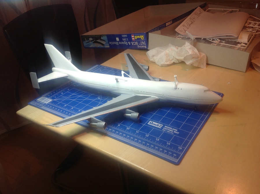

So die Boeing ist fertig zusammengebaut und grundsätzlich bemalt. Nun fehlen noch der Klarlack (dann sind die Reflektionen der weissen Farbe auf den Bilden auch nicht mehr so stark ;) ) und die Decals.
Im Gegensatz zum Shuttle sind hier nur relativ wenige Decals anzubringen. Ich hoffe das ich nächste Woche dann das endgültige Modell zeigen kann.
Hier noch zwei Bilder der Boeing.

Wie kommts, dass die Bilder so einen Schein haben? Musst wohl mal deine Linse säubern ;)
