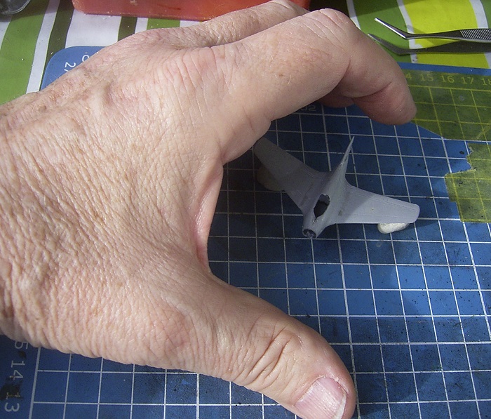

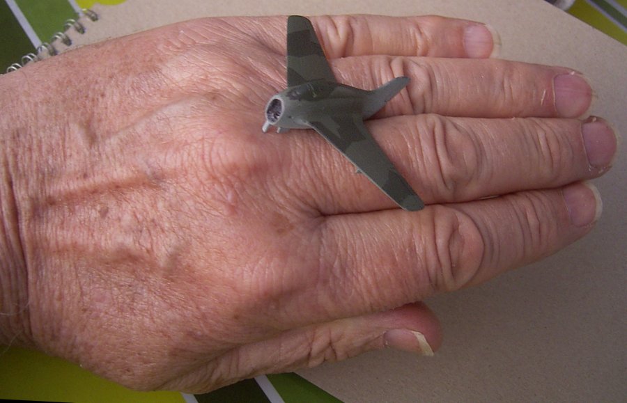

Was Neues !
Ganz winzig.
Und teuer.
2 Modelle in einer Schachtel, vom tschechischen Hersteller JACH.
Knapp 17 €, das ist schon heftig !
Für eine Spannweite kleiner als mein Daumen !
EIN Ätzteil dabei, für eine fiktive Funkmeßantenne ( das bekannte "Hirschgeweih" der deutschen Nachtjagdflugzeuge ), aber nur für ein Flugzeug !
Das Projekt Lippisch P-20N.
Offensichtlich an die ME 163 angelehnt, aber statt mit einem Raketenantrieb mit einer Strahlturbine angetrieben.
Welche ? Jumo 004 ????
Nie gebaut, hat aber was !
Die Tragflächen sollen stumpf angeklebt werden, ich habe sie aber mit einem kurzen Stückchen Blumendraht verstiftet.
Das Cockpit habe ich ausgeschnitten, ich werde noch einen ganz einfachen simplen Sitz aus Papier ergänzen, mehr nicht, es lohnt sich nicht.
Das Modellchen muß noch ein wenig verputzt werden, aber ich werde mich nicht verkünsteln.

Jaja der Preis.......
Die 1:700 Schiffchenbauer geben ein Vielfaches aus für Schiffchen die auch nicht größer sind.
Ich hätte den Bausatz ja nie gekauft wenn nicht ein Kumpel das gerne gehabt hätte und wir uns die 2 Modelle teilen könnten.
So habe ich es jetzt halt und baue es auch, denn es paßt in mein Konzept.
Frisch an´s Werk ! :geek:
Das Modellchen ist ein Schwanzhocker, aber ich konnte 3 Ballastkugeln aus Blei im Bug unterbringen, das reicht.

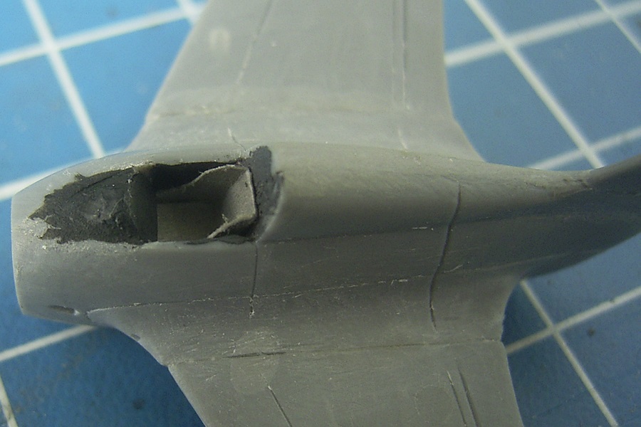

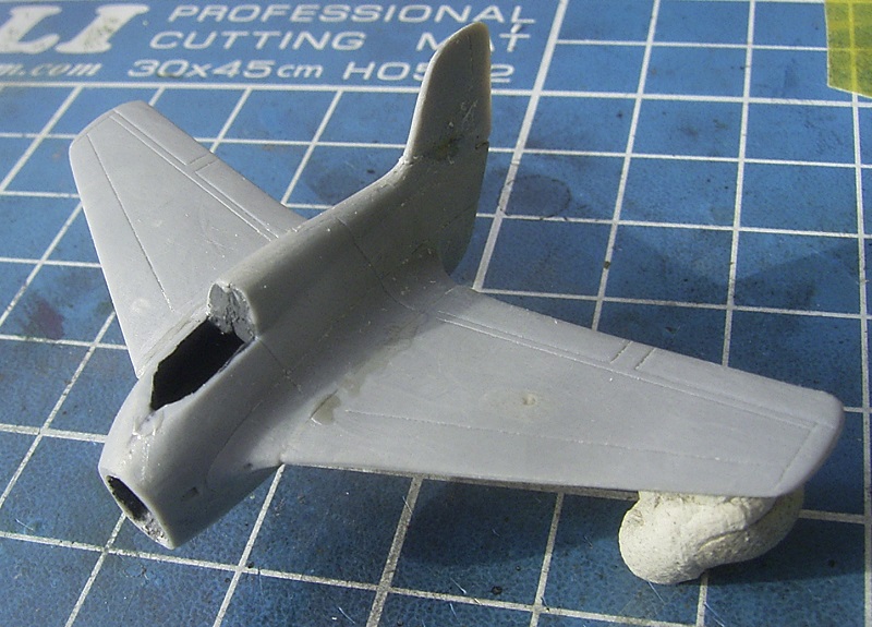

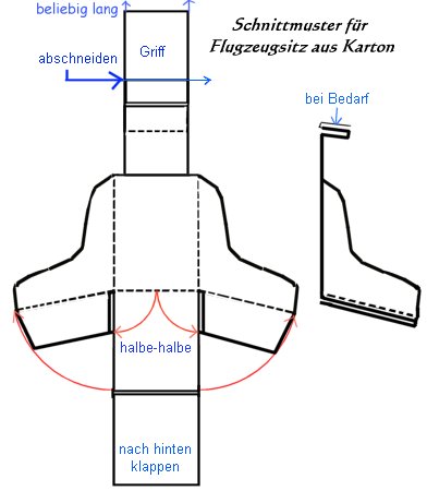

Wenn die 1:144 Bausätze keine Sitze enthalten erstelle ich mir einfache Sitzschalen aus Farbkarton.
Das simple Schnittmuster habe ich im Kopf, zeichne es frei Hand auf den Karton, ritze die Biegekanten an, schneide die Konturen mit dem Skalpell aus, knicke den Sitz in Form und klebe die Seitenwangen mit Sekundenkleber an die Sitzfläche.
Das dauert keine 5 Minuten.
Zugegeben, das kommt qualitativ nicht an gute Spritzgußteile heran, aber bei dem Maßstab und unter den meistens recht dicken Klarsichtkanzeln reicht es allemal aus !
Der Aufwand ist minimal und es kostet praktisch nichts !
Genau solch ein Sitz ist hier mit Sekundenkleber an die Cockpit Rückwand geklebt.
Ich habe mit dünner Plastikkarte noch ein angedeutetes Armaturenbrett hinzugefügt und die Lücke verspachtelt.
Im Extrem-Makro wirkt es bucklig, aber mit der montierten Kanzel merkt man die Unsauberkeiten nicht mehr.
Die Maskierung mit bare-metal-foil wird noch fitzelig werden !

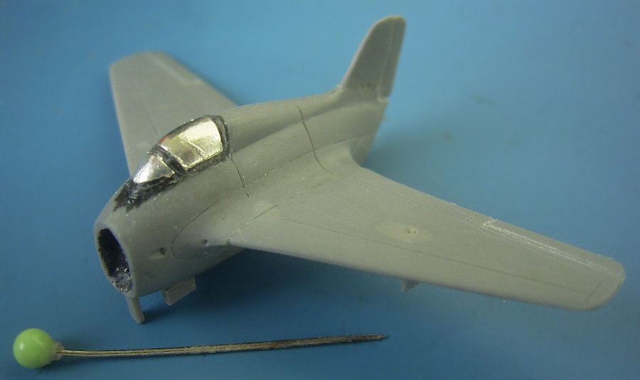

Das winzige Klarsichtteil ( in diesem Maßstab naturgemäß reichlich dick ) ist montiert und wie meistens bei mir mit bare-metal-foil maskiert.
Zum Schneiden empfiehlt sich eine frische wirklich scharfe und spitze Skalpellklinge !
Hier habe ich im Bugbereich wohl ein bißchen zu viel von der Maske entfernt, die Frontscheibe wird vermutlich nach dem Spritzlackieren ein bißchen zu klein wirken.
Das Schneiden der Masken ist für mich in dem Maßstabohnehin grenzwertig, ich bin über jeden Schnitt froh der nicht verrutscht.
Aber in diesem Maßstab muß man ohnehin immer ganz genau hingucken um Unstimmigkeiten zu entdecken.
Das Riesenloch vorne ist nicht der Lufteinlauf, der ist ein separates Bauteil und wird nach der Farbgebung angebaut.

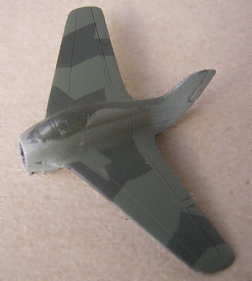

Die spritzfertigen Vallejo Air Acrylfarben neigen dazu an meiner Spritzpistolennadel zu klumpen, ich verwende sie daher nicht allzu gerne.
Aber bei diesen winzigen Flächen hier haben sie gar keine Zeit zum Klumpen, und weil sie nicht erst angemischt oder verdünnt werden müssen ( eben spritzfertig ! ) kann ich damit schnell mal kleine Bereiche spritzen.
Hier als Basis RLM 62, mit Segmenttarnflecken RLM 70 ( Schwarzgrün ).
Warum RLM 62 und nicht 71 wie Standard ?
Nun, die hatte ich zur Hand, und wer weiß wie die Tarnungen 1946 ausgesehen hätten ?
Aber grundsätzlich verzichte ich hier auf irgendeine abgefahrene Fantasietarnung und orientiere mich stattdessen an den bekannten Anstrichen der ME 163.
Ja es ist ein reines Projekt, aber ich gleiche die Fantasie durch eine bewußt "seriöse" Farbgebung aus.
Die Unterseite ist ganzflächig mit Vallejo Air RLM 65 gespritzt ( Seitenleitwerk auch ), das ist deutlich dunkler und blauer als die Farben des Wettbewerbs.
Mit Lifecolor RLM 65 habe ich diese Flächen nochmals übernebelt, das hellt recht interessant auf.
Lifecolor Acryle lassen sich übrigens unverdünnt spritzen, jedenfalls großflächig.
Re: div. whatif 1:144 - #I
Verfasst: Do 16. Apr 2015, 21:58
von panzerchen
Nicht nur winzig sondern auch leicht !
Trotz der 3 Bleikugeln im Bug ( Schwanzhockergegenmaßnahme ) reicht der Luftdruck der Spritzpistole aus das Modellchen über den Tisch zu blasen.
Da ich angesichts des schönen Wetters wieder im Freien spritze muß ich aufpassen daß kein allzu kräftiger Wind geht !
Ich belaste das Modell dann immer damit es nicht weggeblasen wird.
Z.Zt. sieht es reichlich krude aus, aber das wird sich geben wenn ich nach der fertigen Farbgebung den roten Lufteinlauf montieren kann.
Den Rumpf werde ich tüpfeltarnen, dafür muß ich spritztechnisch an meine Grenzen gehen.
Mal sehen wie meine Tagesform sein wird....... :roll:

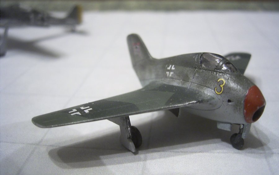

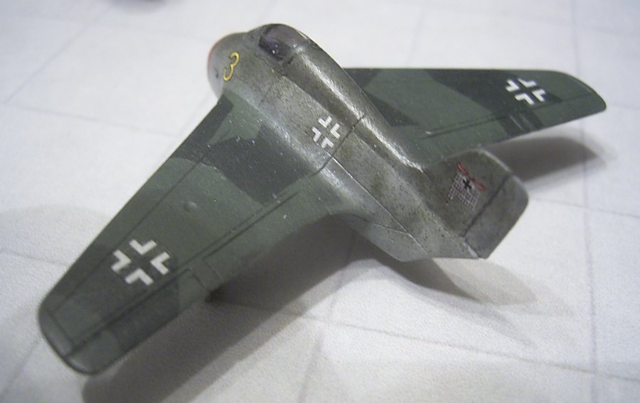

Es ist fertig.
Die hellblaugraue Grundfarbe des Rumpfes, RLM 76 über RLM 65 genebelt, gelang recht gut, auch mit den Tüpfeln in RLM 74 ( Gunze, etwa 1:1 mit Tamiya Verdünner verdünnt und 0,9 bar gespritzt ) war ich ziemlich zufrieden, aber bei den letzten Tüpfeln in RLM 70 hatte ich zu knapp verdünnt, deshalb spratzelte es etwas.
Im Extremmakro wie hier ( Objektivabstand etwa 5 cm ) werden die Sprinkler doch störend sichtbar. :evil:
Aber Alles noch mal machen, nee, dazu hatte ich keine Lust.

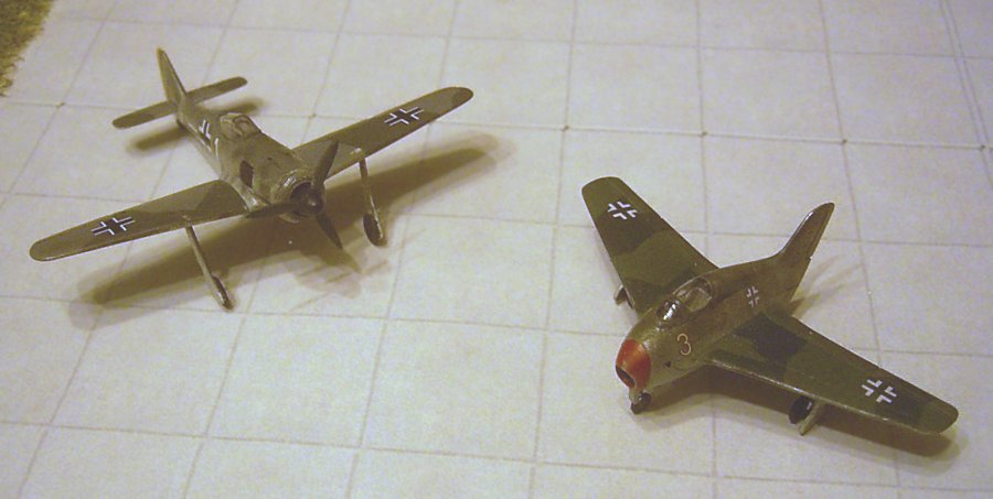

Hier mit der FW 190 ( REVELL mikro wings, da war vieeeel Nacharbeit nötig ! ).
Ich hatte an der Kamera versehentlich den absolut verkehrten Weißausgleich eingestellt, es ließ sich elektronisch nicht mehr wesentlich verbessern als hier:
Eigentlich können aus dem Bausatz noch eine winzige geätzte Ringpeilantenne auf dem Rumpf gebaut werden, oder geätzte Hirschgeweih Funkmeßantennen und 2 Raketen.
Die sind mir aber zu empfindlich.
Ach ja, ein runder Knubbel am Bug kann auch angebracht werden, das soll wohl ein Radom für ein fiktives Zentimeterwellenfunkmeßgerät darstellen.
Mal sehen ob ich vielleicht doch mal, dann oder wann, nachrüste.
Vorerst lasse ich den Gnom so und erkläre ihn für fertig.
