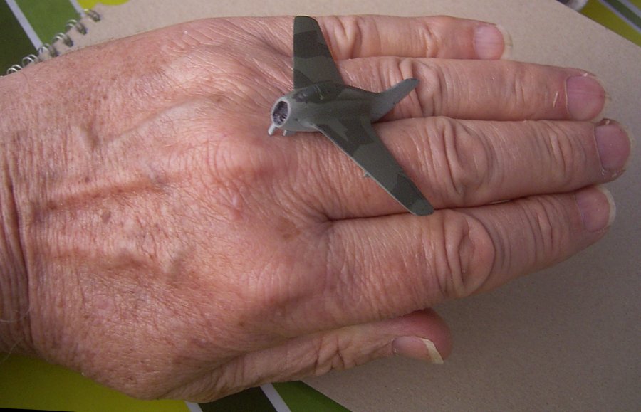

Für eine Spannweite kleiner als mein Daumen !
EIN Ätzteil dabei, für eine fiktive Funkmeßantenne ( das bekannte "Hirschgeweih" der deutschen Nachtjagdflugzeuge ), aber nur für ein Flugzeug !

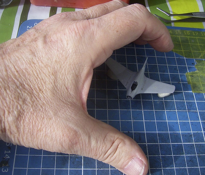

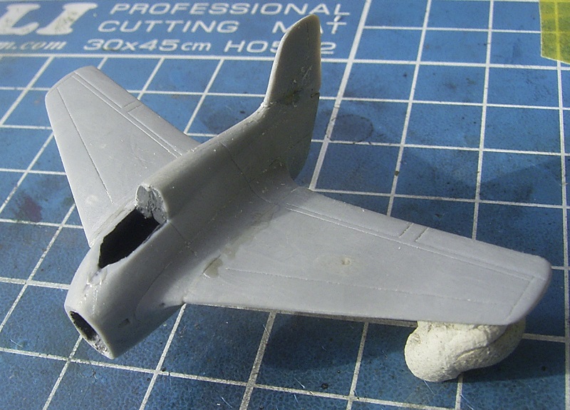

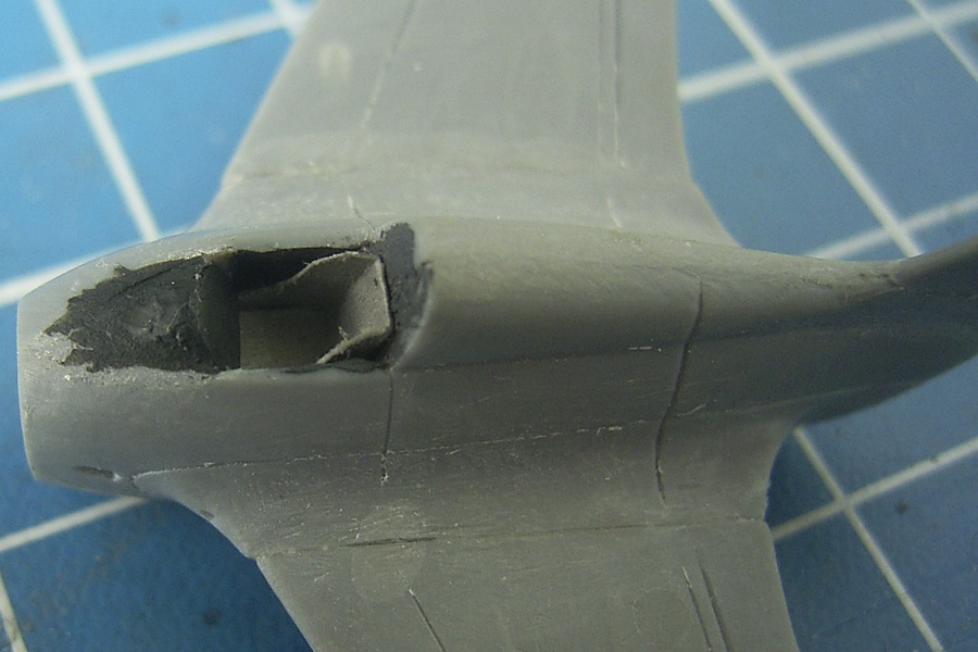

Die Tragflächen sollen stumpf angeklebt werden, ich habe sie aber mit einem kurzen Stückchen Blumendraht verstiftet.
Das Cockpit habe ich ausgeschnitten, ich werde noch einen ganz einfachen simplen Sitz aus Papier ergänzen, mehr nicht, es lohnt sich nicht.
Das Modellchen muß noch ein wenig verputzt werden, aber ich werde mich nicht verkünsteln.

Das Modellchen ist ein Schwanzhocker, aber ich konnte 3 Ballastkugeln aus Blei im Bug unterbringen, das reicht.

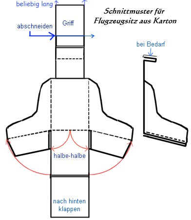

Wenn die 1:144 Bausätze keine Sitze enthalten erstelle ich mir einfache Sitzschalen aus Farbkarton.
Das simple Schnittmuster habe ich im Kopf, zeichne es frei Hand auf den Karton, ritze die Biegekanten an, schneide die Konturen mit dem Skalpell aus, knicke den Sitz in Form und klebe die Seitenwangen mit Sekundenkleber an die Sitzfläche.
Das dauert keine 5 Minuten.
Zugegeben, das kommt qualitativ nicht an gute Spritzgußteile heran, aber bei dem Maßstab und unter den meistens recht dicken Klarsichtkanzeln reicht es allemal aus !
Der Aufwand ist minimal und es kostet praktisch nichts !
Genau solch ein Sitz ist hier mit Sekundenkleber an die Cockpit Rückwand geklebt.

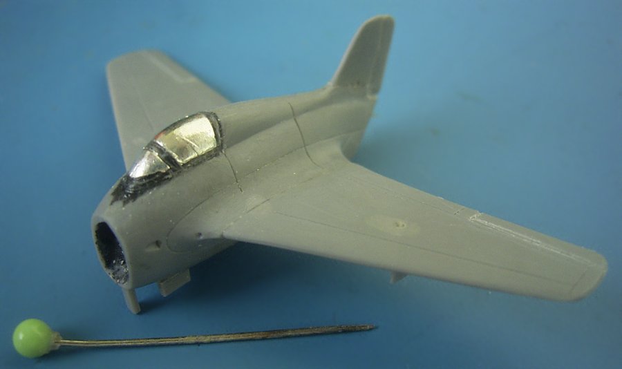

Das winzige Klarsichtteil ( in diesem Maßstab naturgemäß reichlich dick ) ist montiert und wie meistens bei mir mit bare-metal-foil maskiert.
Zum Schneiden empfiehlt sich eine frische wirklich scharfe und spitze Skalpellklinge !
Hier habe ich im Bugbereich wohl ein bißchen zu viel von der Maske entfernt, die Frontscheibe wird vermutlich nach dem Spritzlackieren ein bißchen zu klein wirken.
Das Schneiden der Masken ist für mich in dem Maßstabohnehin grenzwertig, ich bin über jeden Schnitt froh der nicht verrutscht.
Aber in diesem Maßstab muß man ohnehin immer ganz genau hingucken um Unstimmigkeiten zu entdecken.
Das Riesenloch vorne ist nicht der Lufteinlauf, der ist ein separates Bauteil und wird nach der Farbgebung angebaut.

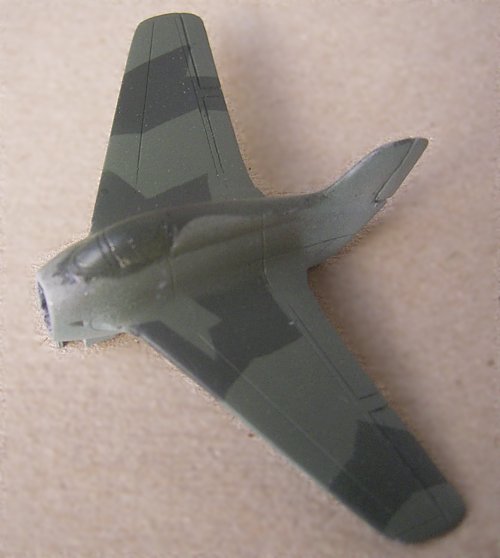

Hier als Basis RLM 62, mit Segmenttarnflecken RLM 70 ( Schwarzgrün ).
Warum RLM 62 und nicht 71 wie Standard ?
Nun, die hatte ich zur Hand, und wer weiß wie die Tarnungen 1946 ausgesehen hätten ?
Aber grundsätzlich verzichte ich hier auf irgendeine abgefahrene Fantasietarnung und orientiere mich stattdessen an den bekannten Anstrichen der ME 163.
Ja es ist ein reines Projekt, aber ich gleiche die Fantasie durch eine bewußt "seriöse" Farbgebung aus.
Die Unterseite ist ganzflächig mit Vallejo Air RLM 65 gespritzt ( Seitenleitwerk auch ), das ist deutlich dunkler und blauer als die Farben des Wettbewerbs.
Mit Lifecolor RLM 65 habe ich diese Flächen nochmals übernebelt, das hellt recht interessant auf.
Lifecolor Acryle lassen sich übrigens unverdünnt spritzen, jedenfalls großflächig.

Den Rumpf werde ich tüpfeltarnen, dafür muß ich spritztechnisch an meine Grenzen gehen.
Mal sehen wie meine Tagesform sein wird....... :roll:

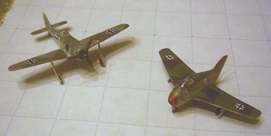

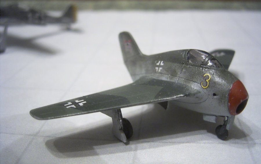

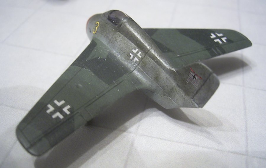

Es ist fertig.
Die hellblaugraue Grundfarbe des Rumpfes, RLM 76 über RLM 65 genebelt, gelang recht gut, auch mit den Tüpfeln in RLM 74 ( Gunze, etwa 1:1 mit Tamiya Verdünner verdünnt und 0,9 bar gespritzt ) war ich ziemlich zufrieden, aber bei den letzten Tüpfeln in RLM 70 hatte ich zu knapp verdünnt, deshalb spratzelte es etwas.
Im Extremmakro wie hier ( Objektivabstand etwa 5 cm ) werden die Sprinkler doch störend sichtbar. :evil:
Aber Alles noch mal machen, nee, dazu hatte ich keine Lust.
Hier mit der FW 190 ( REVELL mikro wings, da war vieeeel Nacharbeit nötig ! ).
Ich hatte an der Kamera versehentlich den absolut verkehrten Weißausgleich eingestellt, es ließ sich elektronisch nicht mehr wesentlich verbessern als hier:

Hast du dich im Forum verirrt?? Maniküre....
Die Fotos sind absolut in Ordnung, zeigen ein schönes nicht alltägliches Modell und darum geht's hier auch um Modellbau! Wenn man sich noch "zurecht" machen muss, um Modellbau zu betreiben, kommt gar nichts auf dem Basteltisch voran.
Panzerchen, weiter so! Für den Minimaßstab muss man auch erst Geduld aufbringen, mir ist selbst der 72er fast schon zu klein.
Gruß Viktor
Wer meint, sich über meine im Laufe jetzt fast schon ein dreiviertel Jahrhunderts erworbene Falten, Schrunden, braune Altersflecken, brüchig gewordene Fingernägel und ähnliche physiologische Unvollkommenheiten echauffieren zu müssen, der sollte zuerst einmal nachweisen daß er überhaupt in der Lage ist mein Alter auch nur annähernd zu erreichen !
Vorher spreche ich ihm jegliche diesbezügliche Kompetenz ab !

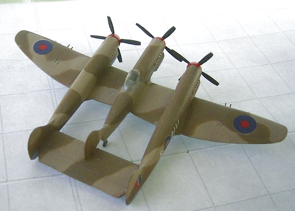

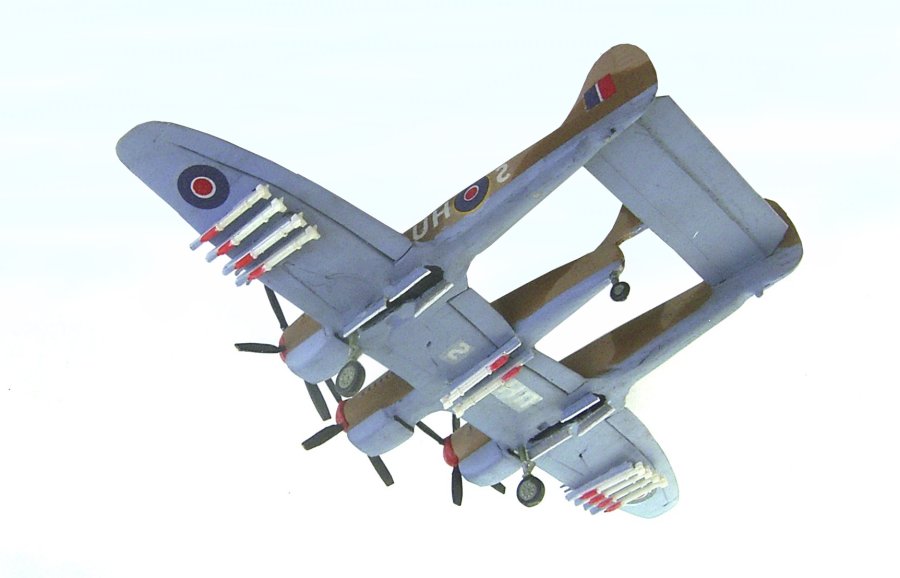

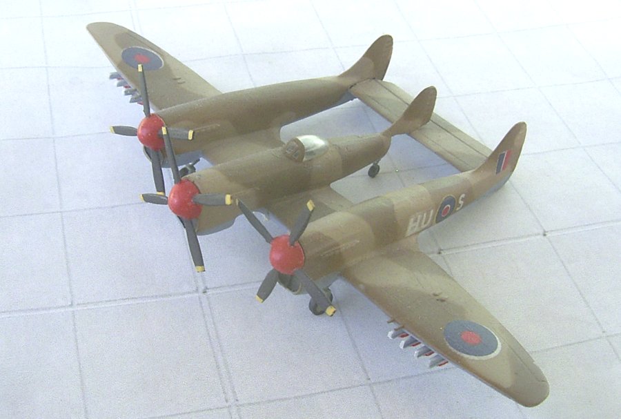

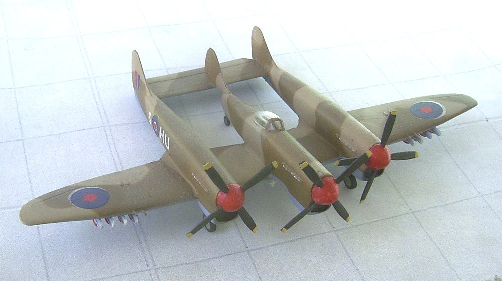

Aber jetzt geht´s weiter mit einer britischen fiktiven "TRITEMP", eine aus 3 REVELL microwings Bausätze ( oder wie die hießen, ehemals Crown mit SEEEHHHR beschränkter Qualität ) Tempest zusammengebaute 3-Motorige in WK II Wüstentarnung.
1:144 wie bekannt, daher die rel. grobe Bauausführung.
Die überalterte Digicam hat auch nur gekörnte Fotos geliefert.
Übrigens:

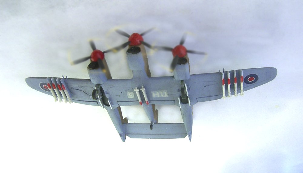

2 der Raketen sind als Verteidigungswaffe nach hinten gerichtet.
Ich war ein bißchen vorschnell und hatte die Abziehbilder auf die matte Oberfläche geklebt, sie silbern daher-->faule Modellbauer entlarven sich letztendlich selber... :oops:
Es war sehr viel Spachteln, feilen, schleifen, spachteln, schleifen, spachteln, feilen, schleifen ..... angesagt.
Irgendwann hatte ich die Nase voll und wollte fertig werden.
Die Farben sind spritzlackiert, die Kanzel mit bare metal foil maskiert.
