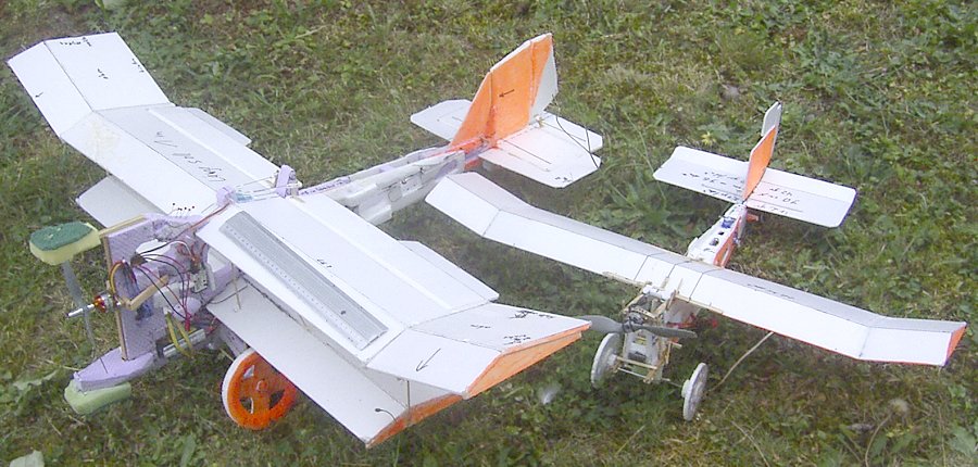

Hier meine 2 EIgenbauschaumwaffeln, aus DEPRON Platten, STYRODUR Platten vom Baumarkt, Schaschlikstäben aus Holz und den berühmten Rührstäbchen vom Mäcdoof gebaut.
Mit Hilfe von ZACKI Sekundenkleber und Heißkleber.
Und tws. vorne mit Küchenschwamm gepolstert.
Angetrieben werden sie durch je einen rel. kleinen preisgünstigen bürstenlosen Elektromotor samt zugehörigem Regler ( 10 bzw. 18 A ).
Zur Energieversorgung dienen rel. kleine LiPO-Akkus mit 2 bzw. 3 Zellen, 650 und 1000 mAh.
Die Servos sind mit 5 bzw. 8 Gramm sehr leicht.
Einen Schönheitswettbewerb werden sie freilich nicht gewinnen, denn ich habe sie nach harten bis brutalen Landungen immer wieder Zusammengeflickt und stufenweise verstärkt.
- Doppeldödel.jpg (110.59 KiB) 9810 mal betrachtet
