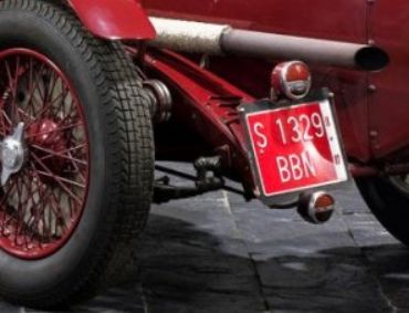

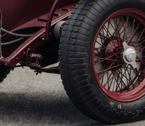

von paul-muc
Nach der Bauanleitung sind Blattfedern und Achse wohl richtig montiert.
Ich hatte eher diese Anordnung im Sinn:
Modell:
Original:
Die kürzeren Blattfedern sind unten.
