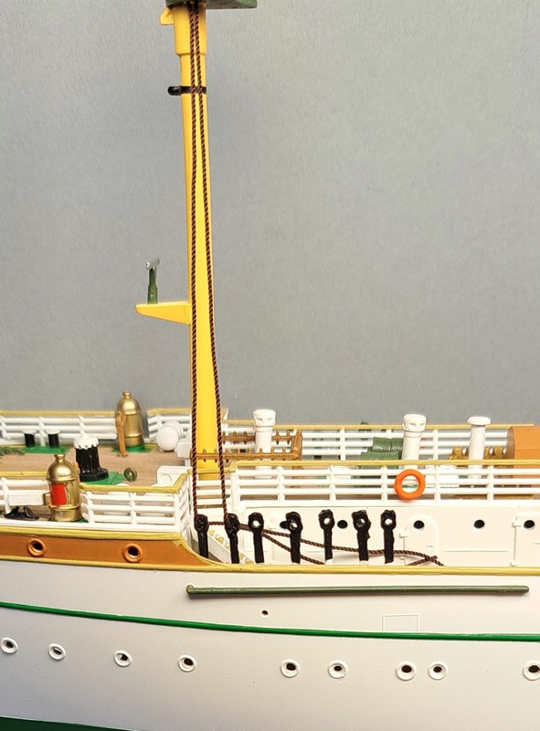

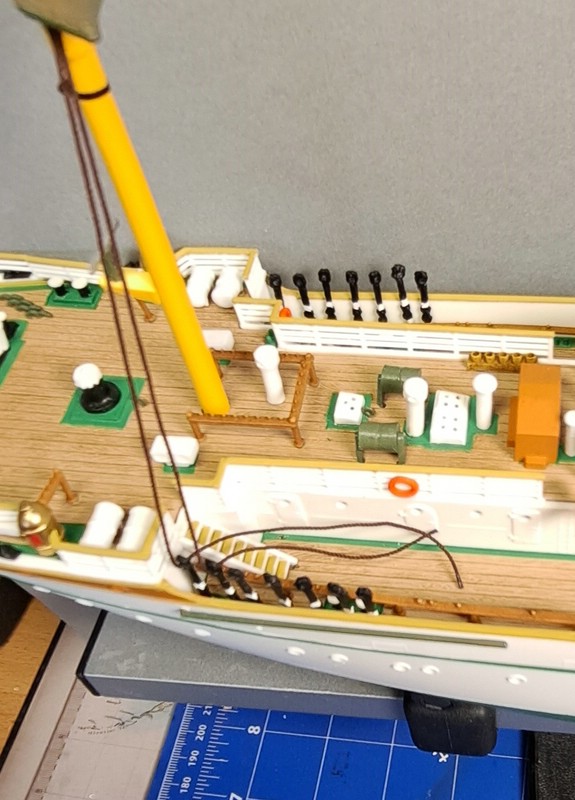

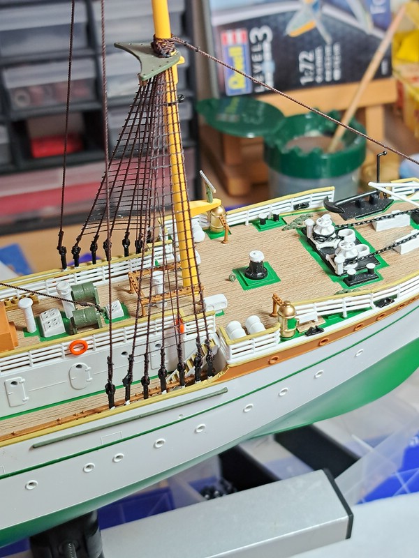

Jau-ja..... hier wird aber ein Update Zeit. Obwohl...... es ging nur langsam bei der Gorch Fock voran. Zuerst hatte ich ja begonnen die Wantenspanner aus dem 3D Drucker von Ollie zu lackieren. Dann wurden die ersten gesetzt....so sah das aus....:
Dabei musste ich dann Feststellen, das die Teile nur begrenzt biegsam sind.....gleich mal 4 Stück abgebrochen. Also musste darauf verzichten die in Richtung Mast zu biegen. Kann ich aber mit leben.
Nach einigen Bohren ins Deck und Wantenspanner setzen, habe ich dann die Leinen für die Wanten und auch erste Stage gesetzt. Im ganzen sieht die Gorch Fock jetzt so aus......:
Leider habe so im Kampfgetümmel mit der Gorch Fock das ein-oder andere abgebrochen. Wüsste ich es nicht besser, würde ich sagen der Bausatz ist schon viele Jahre alt und der Weichmacher ist aus dem Plastik raus......so leicht wie das Zeug bricht. Das kann ja noch heiter werden... :thumbdown:
Ich muss echt aufpassen, das ich an diesem Modell nicht die Lust verliere.
Als nächstes folgt nun das ankleben der Webeleinen.... mehr dazu im nächsten Update.

Deine Gorch Fock sieht klasse aus. Auch die Lackierung.... welches Maskierband beutzt Du dafür?

Das Maskierband, was ich nutze ist überwiegend von Revell oder Tamiya. Aber auch von Krick....:https://www.krickshop.de/Neuheiten/Abkl ... &p=21462
Wichtig beim Abkleben ist das versiegeln der Klebekante. Dazu nehme ich ganz normalen Revell Aqua Klarlack......je nach Oberfläche glänzend oder matt.

Kurzer Arbeitsnachweis......:

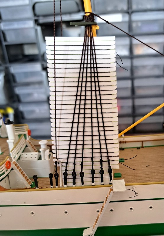

Derzeit sitze ich an dem Anbringen der "Webeleinen". Da der Maßstab 1/150 ist, verzichte ich auf das knüpfen der Webeleinen (mit einem Webeleinenstek) sondern klebe das Garn einfach auf. Dazu benutze ich eine Schablone. So sieht das aus....:
Dann werde die Enden abgeschnitten und die Schablone entfernt. Dann nur noch an den Außenseiten der Wanten überstehendes Garn entfernen. So sehen die Wanten dann aus.......:
Ein bisschen muss ich da Farblich noch etwas Nacharbeiten, da man hier und da etwas vom Kleber sieht.
Zur Zeit mache ich die unteren Wanten des Besan. Danach geht´s eine Etage höher. Mehr dazu im nächsten Update.

Deine Schablone und das Kleben der Fäden, wie muss ich mir das vorstellen?
Ich hätte mit Sekundenkleber die Fäden "gepunktet", aber dann haftet ja auch die Schablone an den Klebestellen?
Oder ist es wieder einmal so "einfach", dass ich es wieder zu kompliziert angehen würde?

Tja...... das letzte Update zur Gorch Fock ist ja schon was her.....was daran liegt, das ich das Modell etwas Stiefkindlich behandelt habe. Waren immer nur kleine Schritte, die ich zwischendurch gebaut habe. Deshalb heute mal "nur" der derzeitige Bauzustand.
Aber vorher....: Bert...an den Verbindungsstellen der Wanten klebe ich mit einem Sekundenkleber Gel, was ich vorsichtig mit einem Zahnstocher auftrage. Das sickert eben nicht durch. Ist aber schon ein gefummel.....

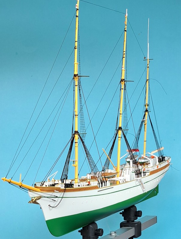

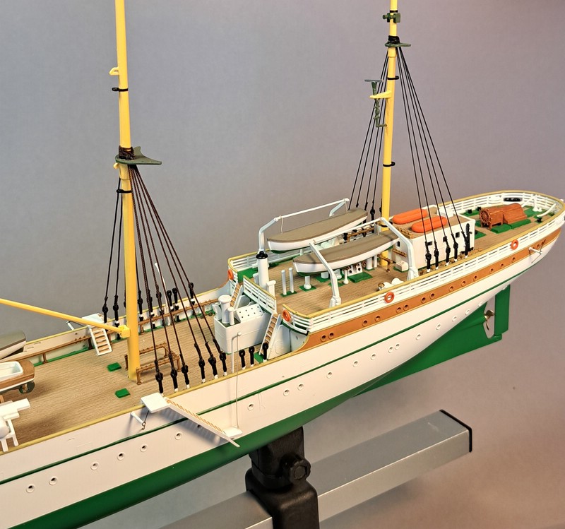

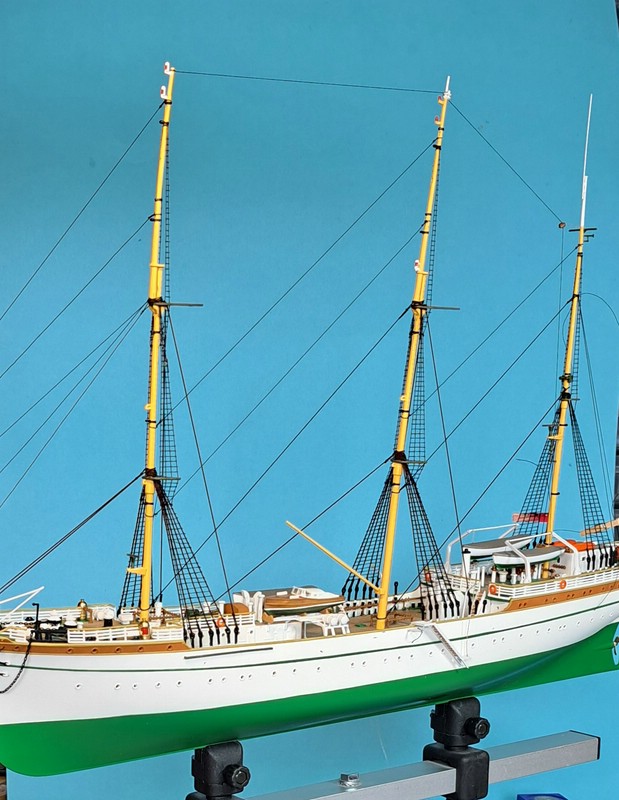

So, nun ein paar Fotos der Gorch Fock....:
Wie ihr seht, sind Wanten und Stage installiert. Zur Zeit bin ich dabei die letzten Pardunen zu setzen. Wenn ich die fertig habe, muss ich die Rahen lackieren und vor allem Segel nähen...was auch wieder dauern wird. Außerdem muss ich noch diverse Reparatur arbeiten leisten.....es gabt den ein-oder anderen Bruch.
Aber......Foertsetzung folgt.
