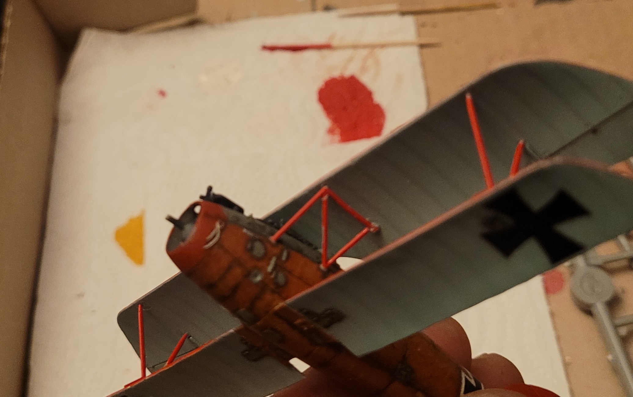

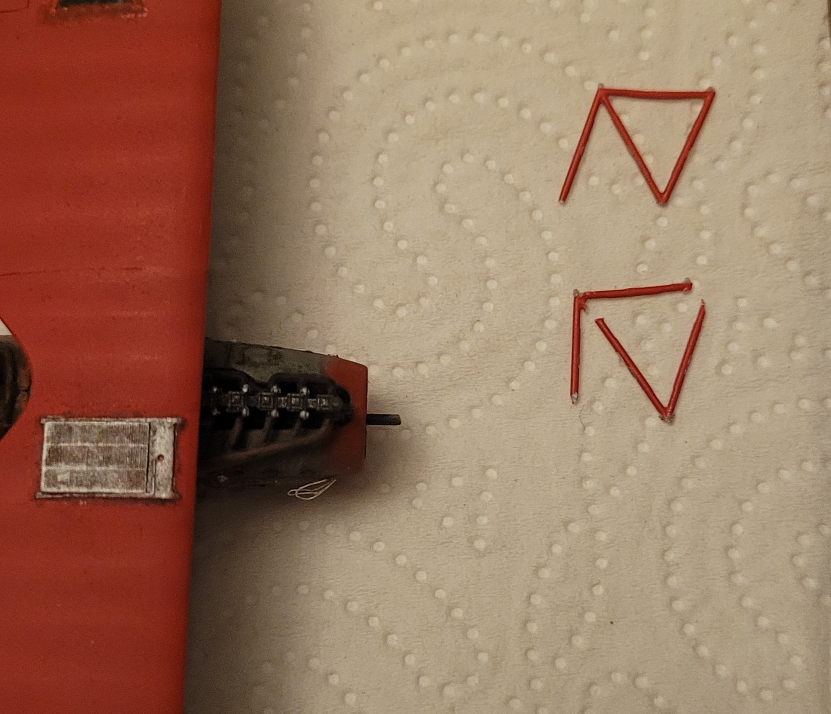

Mein Lösungsansatz sieht wie folgt aus:
Zuerst die oberen Tragflächen nur auf den äußeren Verstrebungen anbringen. Hat schon mal gut geklappt, ohne dass alles auseinander fällt
Dann die inneren Verstrebungen teilweise zerlegen und einkürzen/korrigieren.
Im Foto mal der Vergleich:

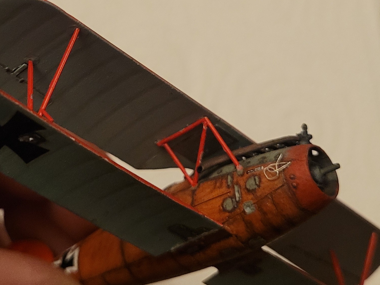

Nach einer gefühlten Ewigkeit voller Pinzettengefummel sitzen die Streben nun endlich an ihrem Platz. Wie weiter oben schon zu sehen war, hab ich sie nicht komplett zerlegt, sondern nur den oberen und vorderen Teil gemeinsam abgeknipst. Dann jeweils die vordere Strebe leicht gekürzt und diesen "Winkel" dann zuerst angebracht. Danach waren die V-förmigen Teile dran. Da musste ich nach dem Try-and-Error-Prinzip vorgehen. Also vorsichtig kürzen, gucken ob es passt, nochmal kürzen, wieder probieren usw usw.
Aber seht selbst...
Nächster Schritt wird sein, die Schnittstellen ein wenig farblich zu kaschieren. Und dann, so lange das wackelige Fahrwerk noch nicht dran ist, das Rigging
Aber seht selbst...

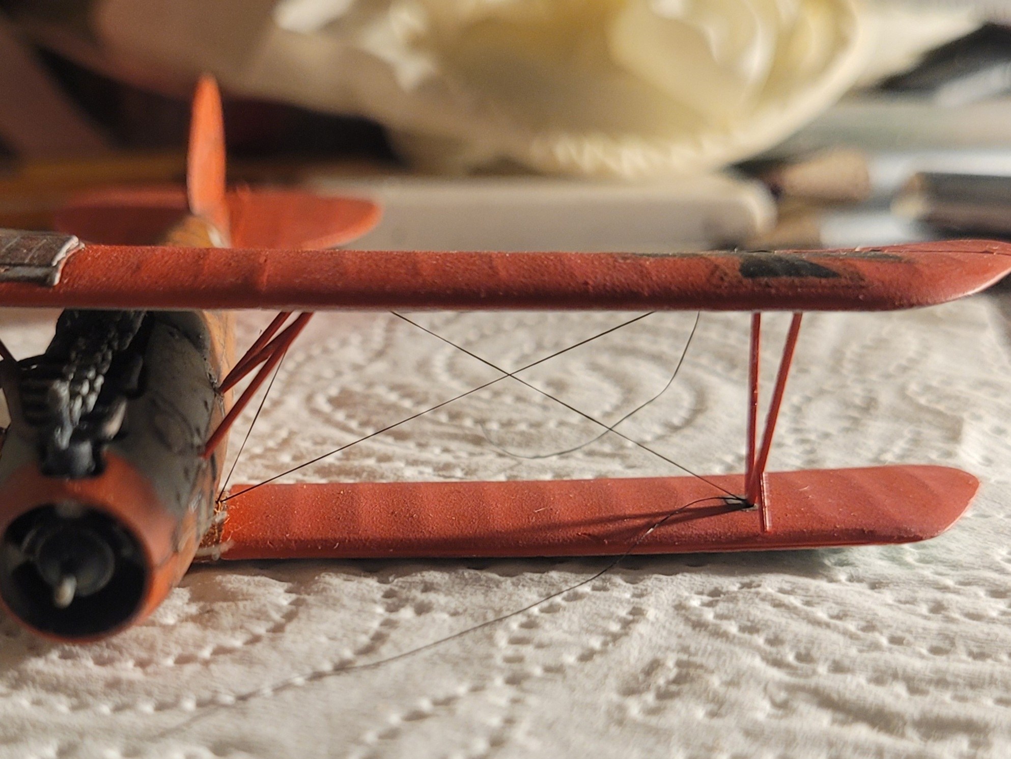

Soderle...wie bereits erwähnt hab ich mit dem Rigging angefangen.
Und ich muss sagen...meine Herren, is dat een Jefummel
Ich hätte mir nen anderen Standard-Maßstab für meine Modelle aussuchen sollen
Kleiner Vorab-Anblick:
Der Faden meiner Wahl: Hyper Thin von AK. Hab mal zum Vergleich normales Garn dazu gelegt. Das wirkt wie ein Wollfaden neben dem Gummigarn

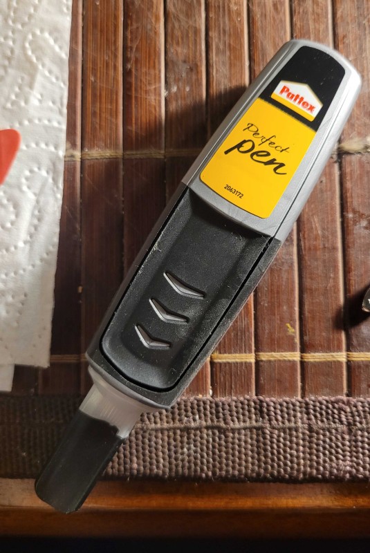

Zum Verkleben greife ich auf den Perfect Pen von Pattex zurück. Das ist zwar auch Sekundenkleber, aber etwas dickflüssiger und somit um einiges exakter zu verarbeiten. Mit einer Nadelspitze bringe ich jeweils einen kleinen Klebepunkt auf die gewünschte Stelle auf.
So weit, so unfertig...
Das nächste Update kommt, wenn alle Fäden dran sind

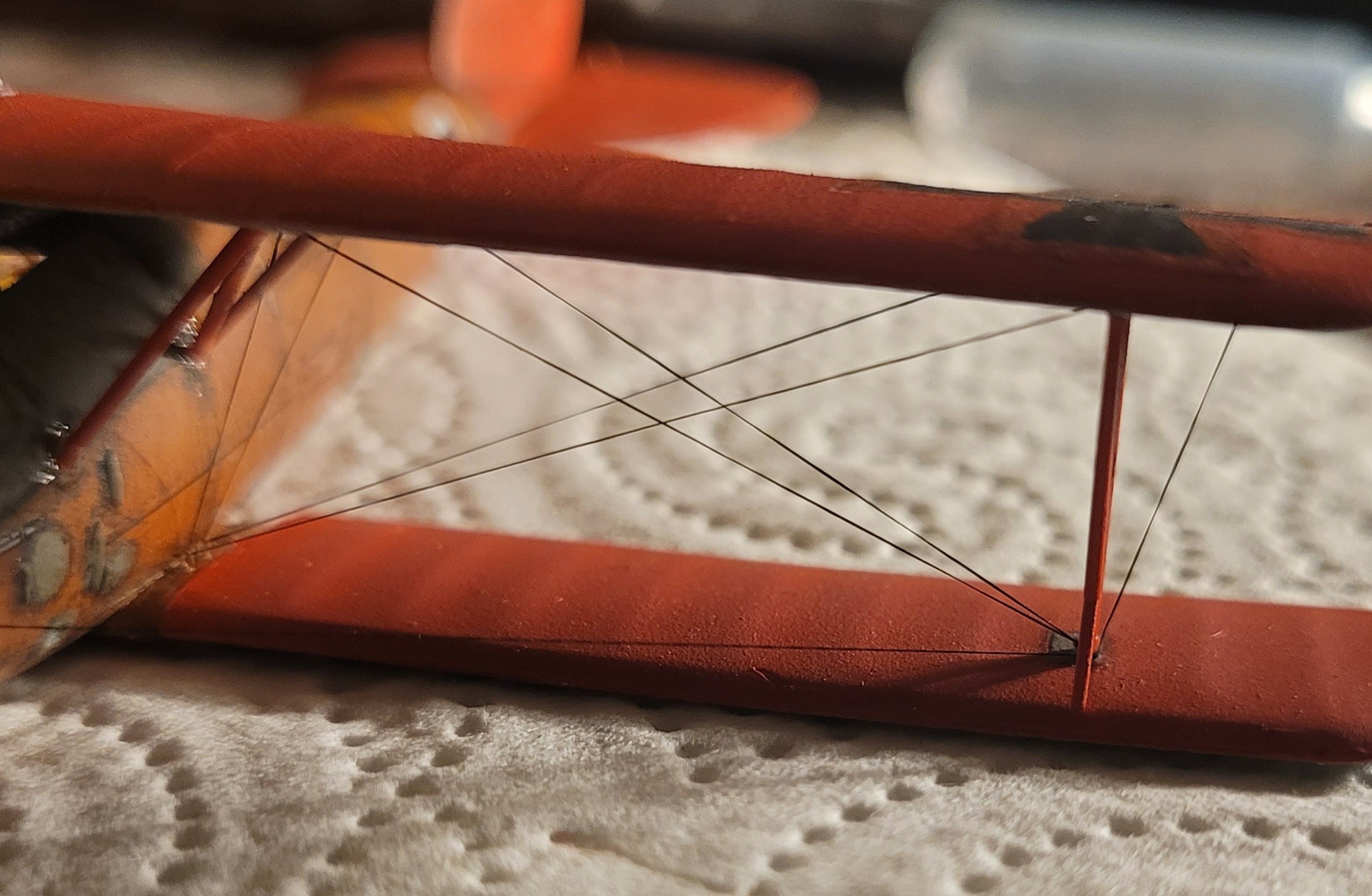

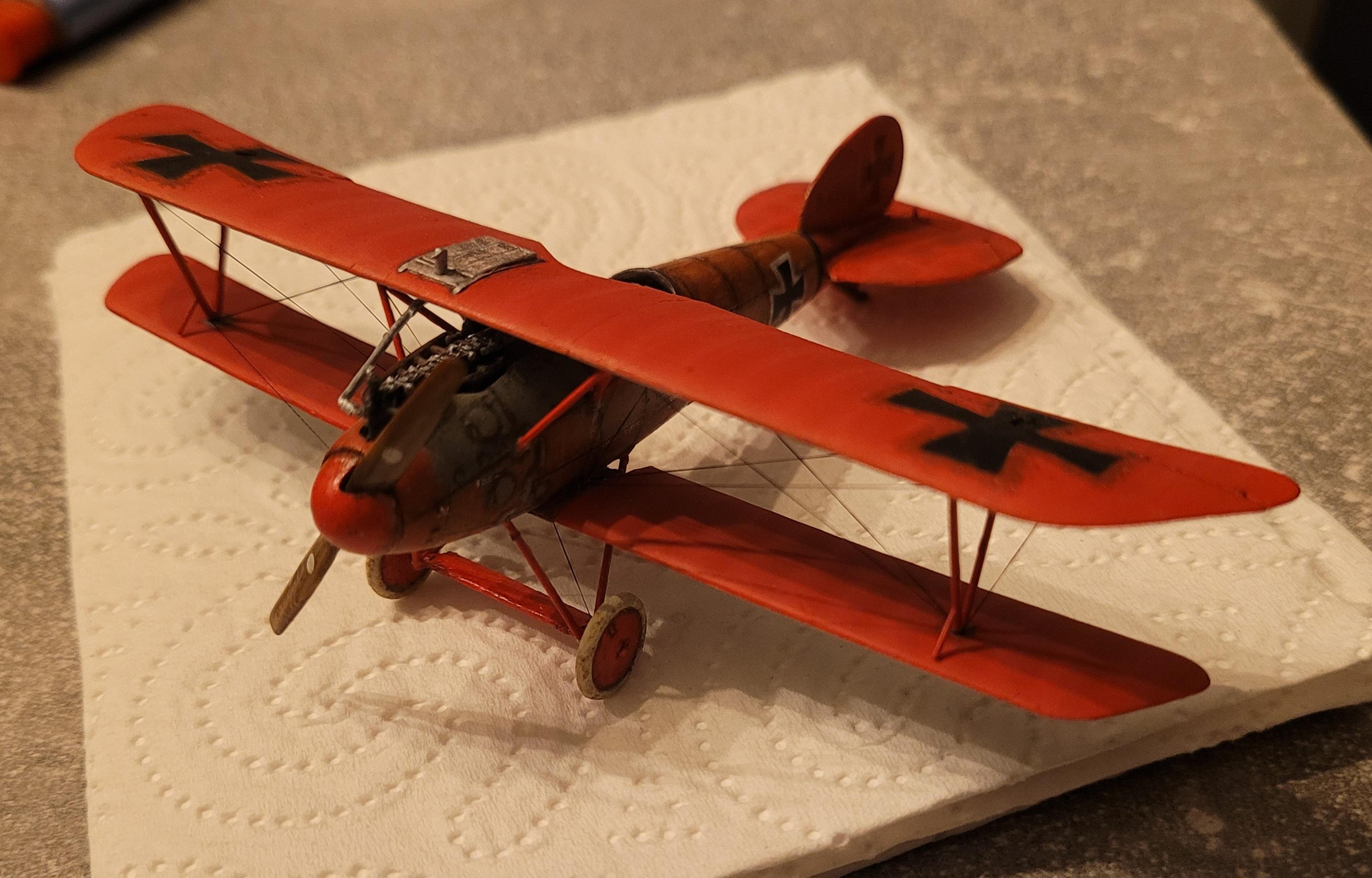

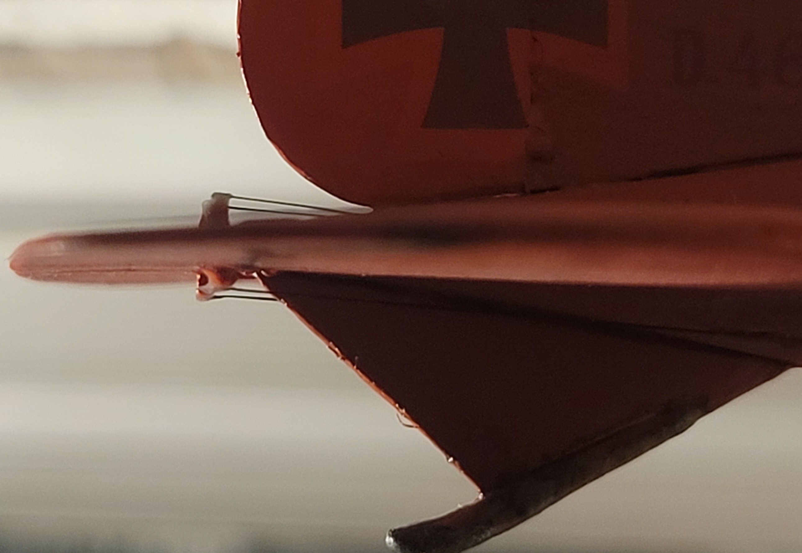

Das Rigging der Tragflächen wäre erledigt. Hat es auf der ersten Seite noch ewig gedauert, ging es mir auf der zweiten Seite schon deutlich einfacher von der Hand. Hierbei kamen auch die sechs relativ früh eingebauten, winzigen Drahtösen zum Einsatz.
An die Steuerseile für das Höhenruder hab ich ebenfalls gedacht, auch wenn diese am Modell aufgrund der geringen Größe so gut wie überhaupt nicht auffallen.

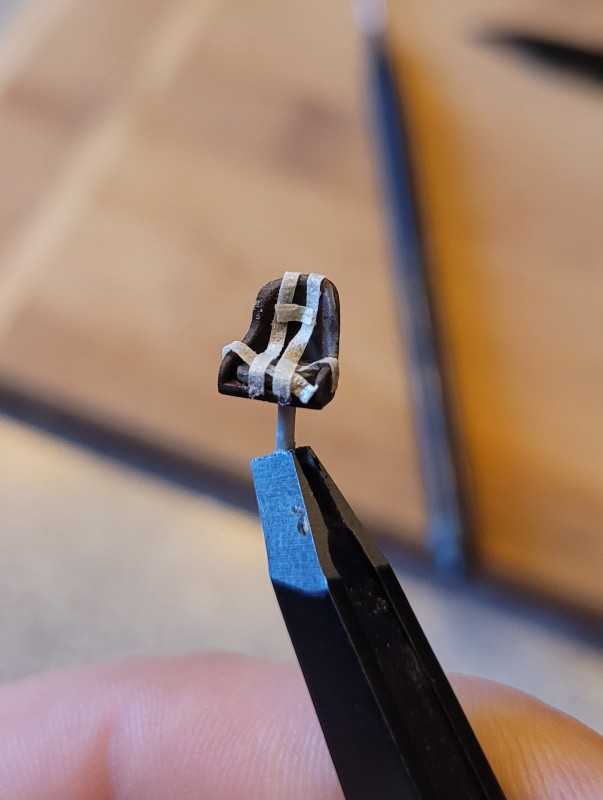

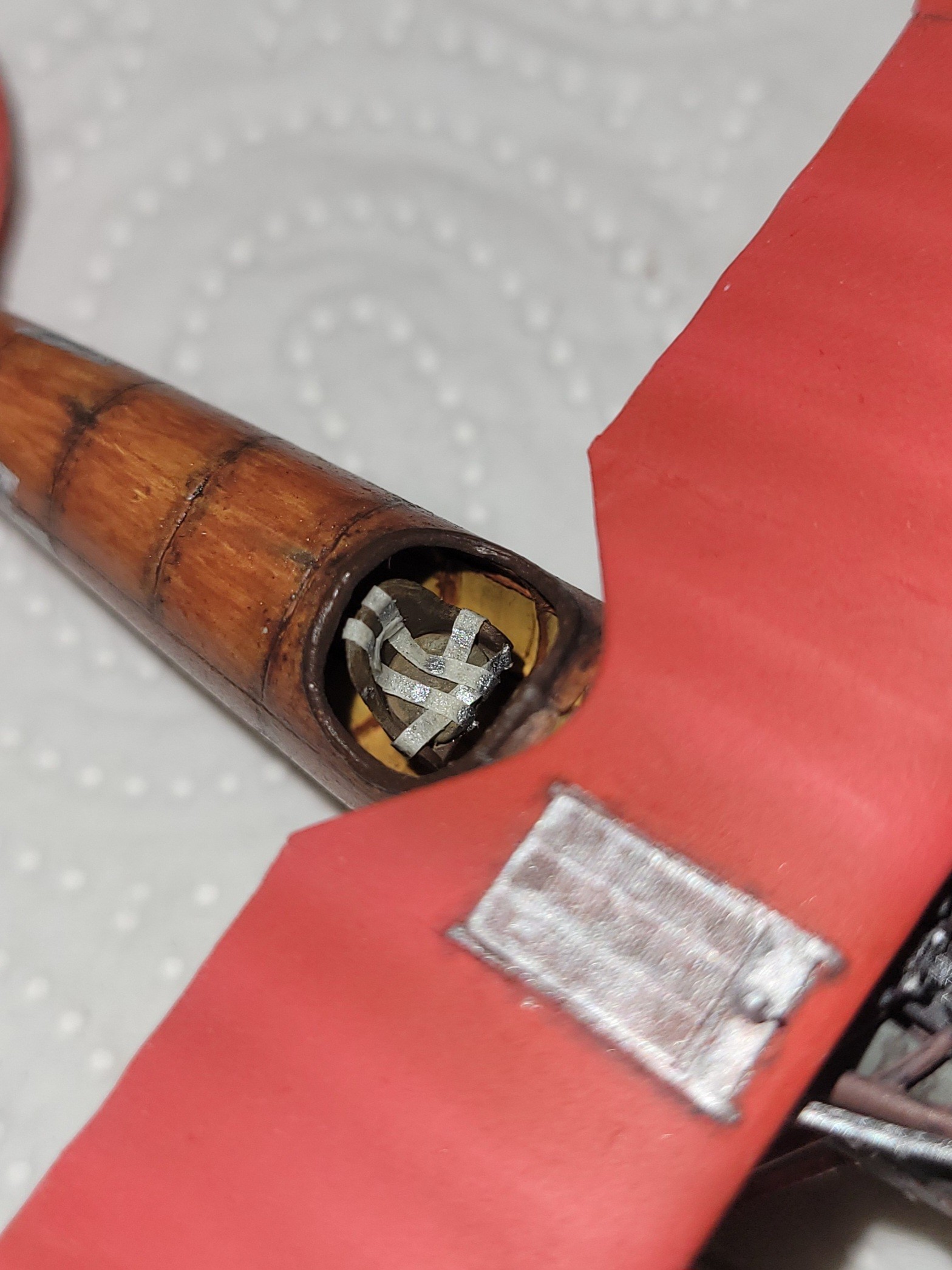

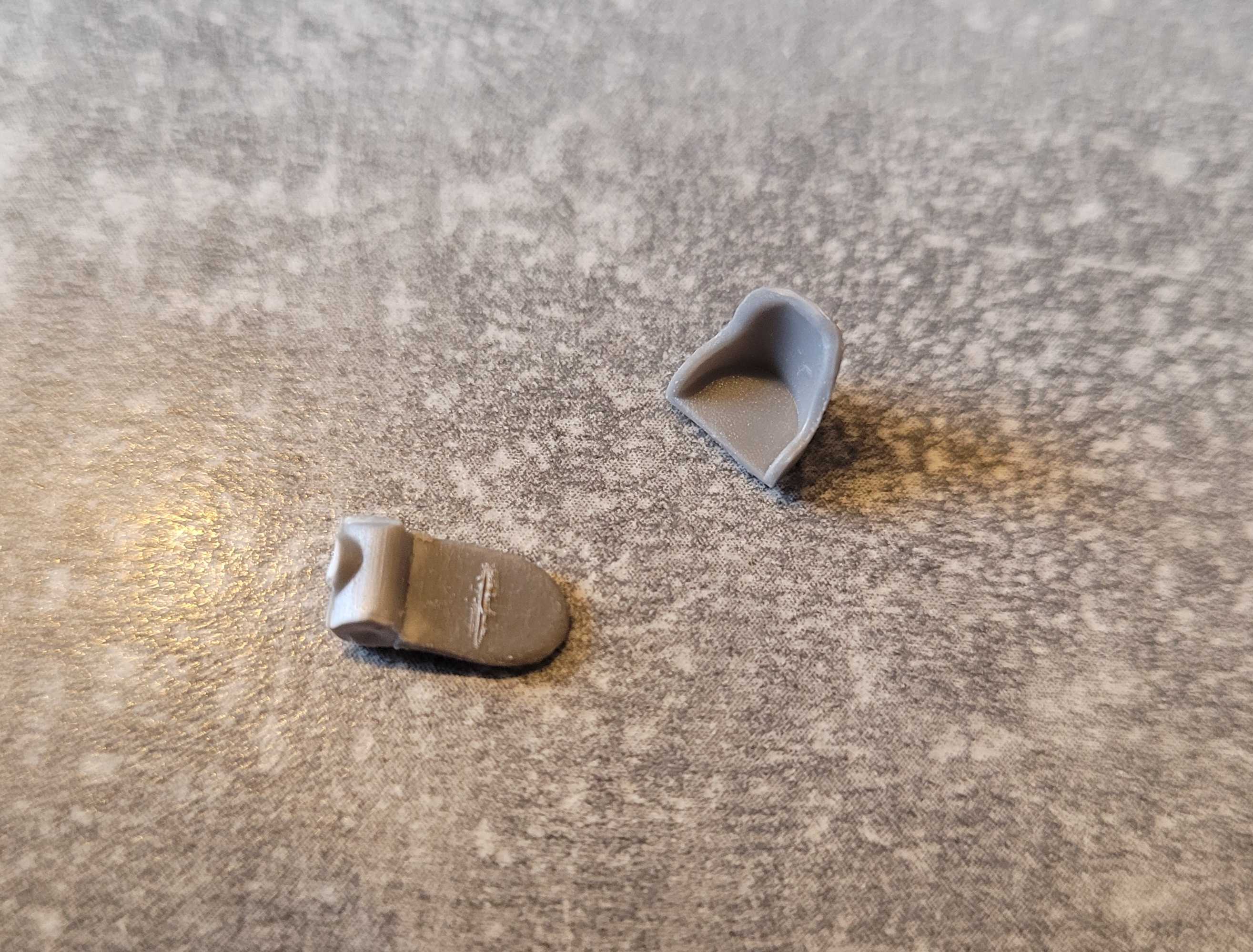

Zu guter Letzt konnte ich mich dem Sitz widmen. Der sah mir ein wenig langweilig aus, deswegen habe ich versucht, ihm ein Sitzkissen aus Resten und Gurte aus Malerkrepp zu scratch-basteln.
Hier der Sitz mit Kissen"material"
Hier der fertige Sitz. Vom Sitzkissen sieht man nicht wirklich viel.
Hier der eingebaute Sitz. Fotos mit Blitz sind immer furchtbar
Ein paar schöne Fotos für die Galerie folgen hoffentlich bald. Der Baubericht wäre hiermit abgeschlossen!!!
