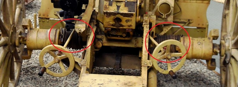

Diese Faltenbälge schützen den Bereich der Achse die zum verstellen des Seitenrichtbereiches ( je 5,5° zu jeder Seite )erforderlich waren. Das heißt das die Lafette nach rechts oder links auf der Achse verschiebbar war, mittels des rechten Handrades,Gute Frage... allerdings scheint die auch der Modell Hersteller nicht richtig beantwortet zu haben.
http://halbkette.de/Artikel/75_mm_leIG_18.html Speichen nein, Gummi ja.
Sehe ich mir hier Bilder an, würde ich ja(da ich ja die Gummiversion baue) sagen. Die Frage ist jetzt für mich... War das Standard oder gibt es Unterschiede je nach Werk?

Lass mich die Frage anders formulieren.
Warum sieht man die Faltenbälge bei der Gummibereifung aber nicht bei der Speichenversion?
Oder nochmal anders, warum hat mein Bausatz, zwar zwei Versionen der Radaufhängung(Speiche und Gummi), aber bei keinem ist der Faltenbalg optisch sichtbar?
Ergo: Musste und war der Faltenbalg, das schwarze Gummidingens, wirklich überall drauf und/oder war die Funktionalität ohne dem nicht gegeben?
Sehe ich ähnlich wie bei Fahrrädern bei der Federgabel vorne. Oft gibt es einen Faltenbalg... Schützt ein wenig vor Schmutz... aber außer das es optisch vielleicht hübscher aussieht(je nach Geschmack), hat es ansonsten wenig Sinn. Der Dreck kommt trotzdem rein.

Also ich glaube die müßten immer dran sein. Aber Gummi hält nicht ewig. Siehe Faltenbälge bei den Autos mit Vorradantrieb. Die gehen auch nach einiger Zeit kaputt ( und heute fahren Autos nur auf der Straße ). Vielleicht war das Vorbild mit Holzrädern das aus Koblenz. Und bei dem Gummireifenversion fehlte es bei dem Vorbild. Die Originale haben ja auch schon ein paar Jahre auf dem Buckel.
