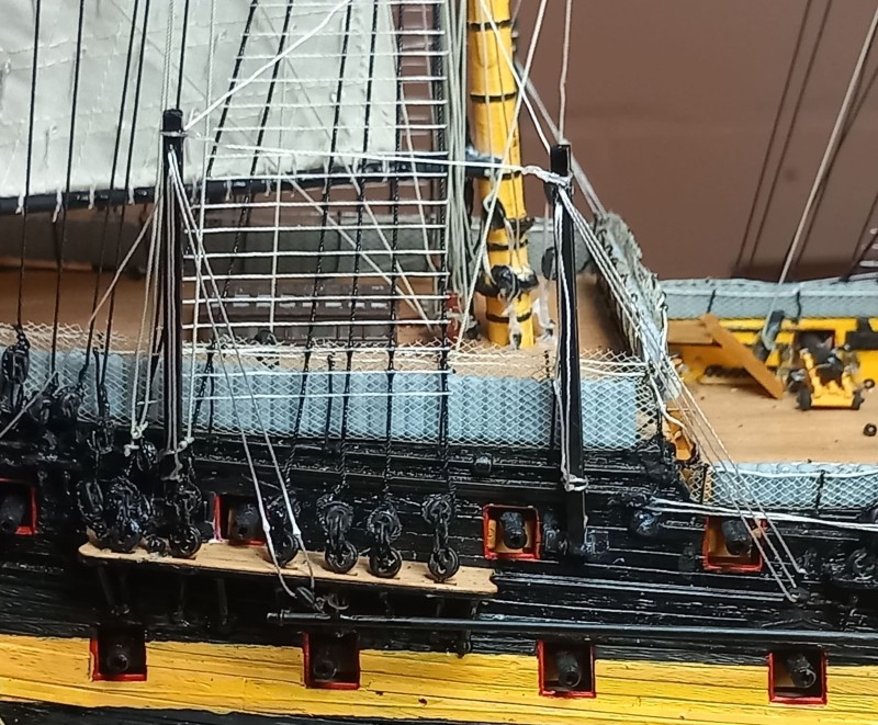

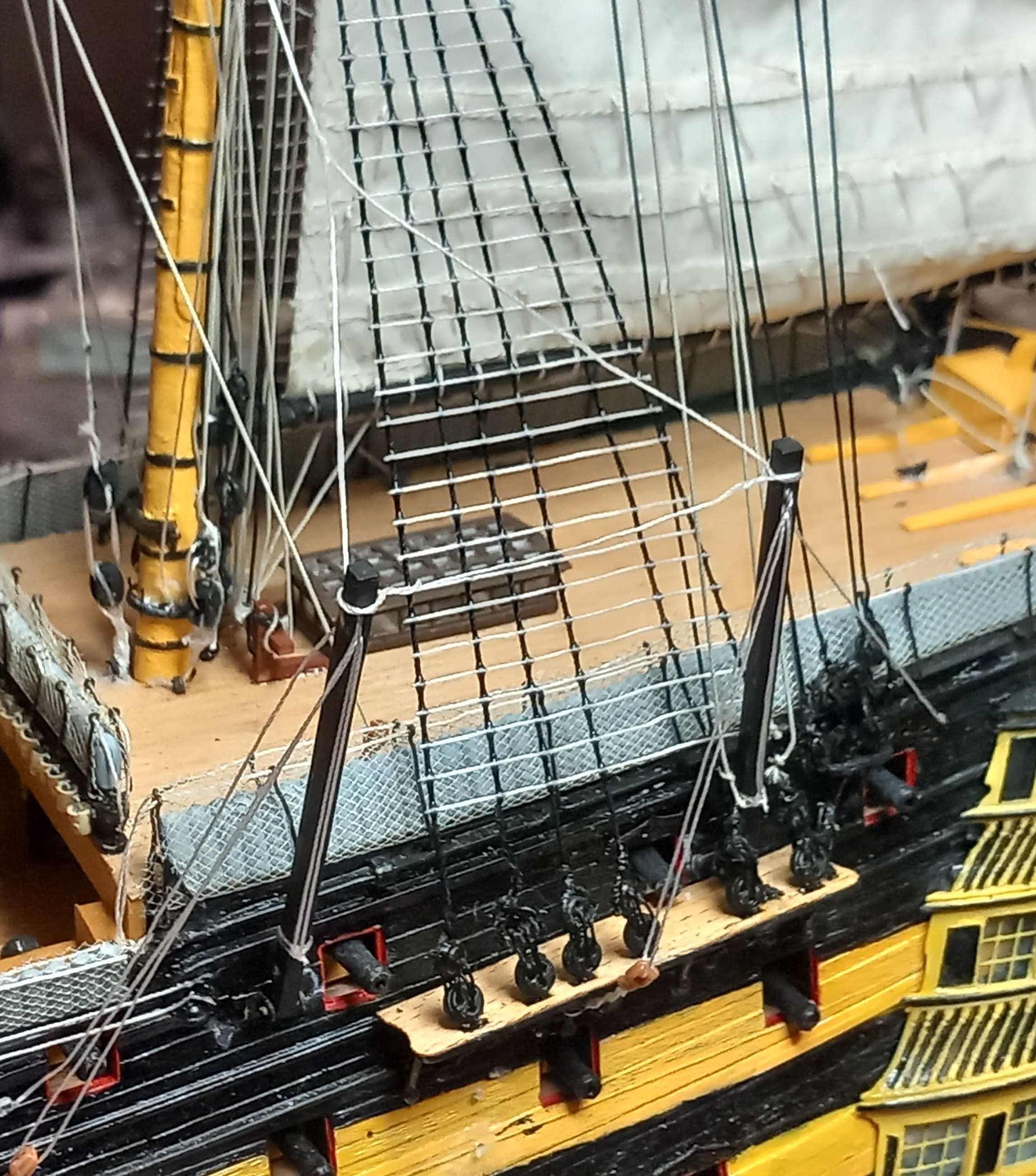

Ich bin jetzt wieder auf der Werft. Und schon beginnt wieder das "Fischen im Trüben". Die sehr guten Anleitungen vom Camper und der ME 109, die ich über den Sommer gebaut habe, haben mich fast das Chaos im Heller Plan vergessen lassen. Aber jetzt bin ich wieder mittendrin im Durcheinander. Die Ankermasten hinten sind beidseitig angebracht. Ob ich das richtig gemacht habe lässt sich nur erahnen. Die Pläne geben jedenfalls nichts konkretes her.

Schön Neues zu sehen!
Und ich kann dich beruhigen, dass sind die Davits für die kleinen Bereitschaftboote und du hast sie wie es aussieht fachgerecht geriggt!
Lieber Gruß, Daniel

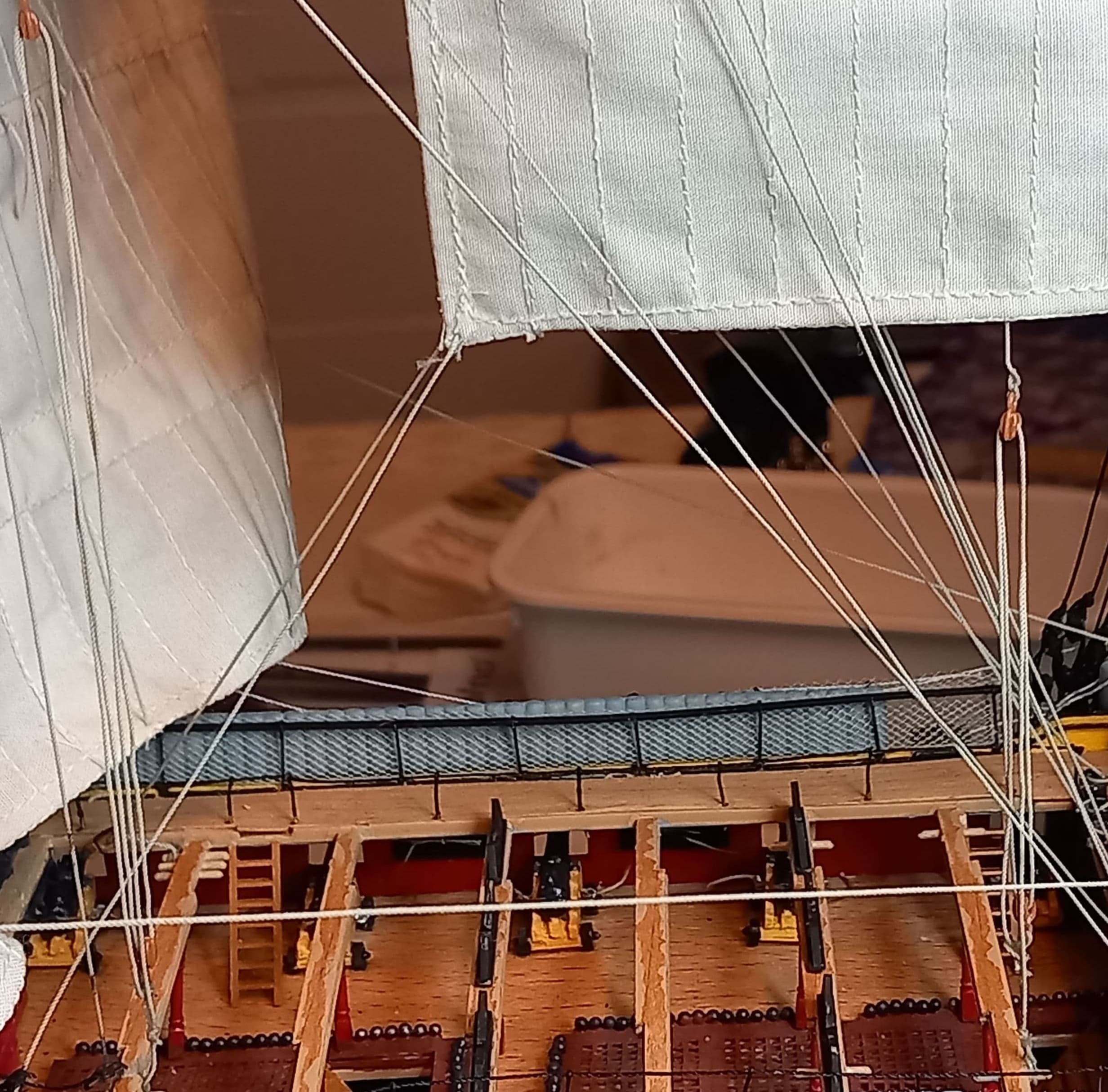

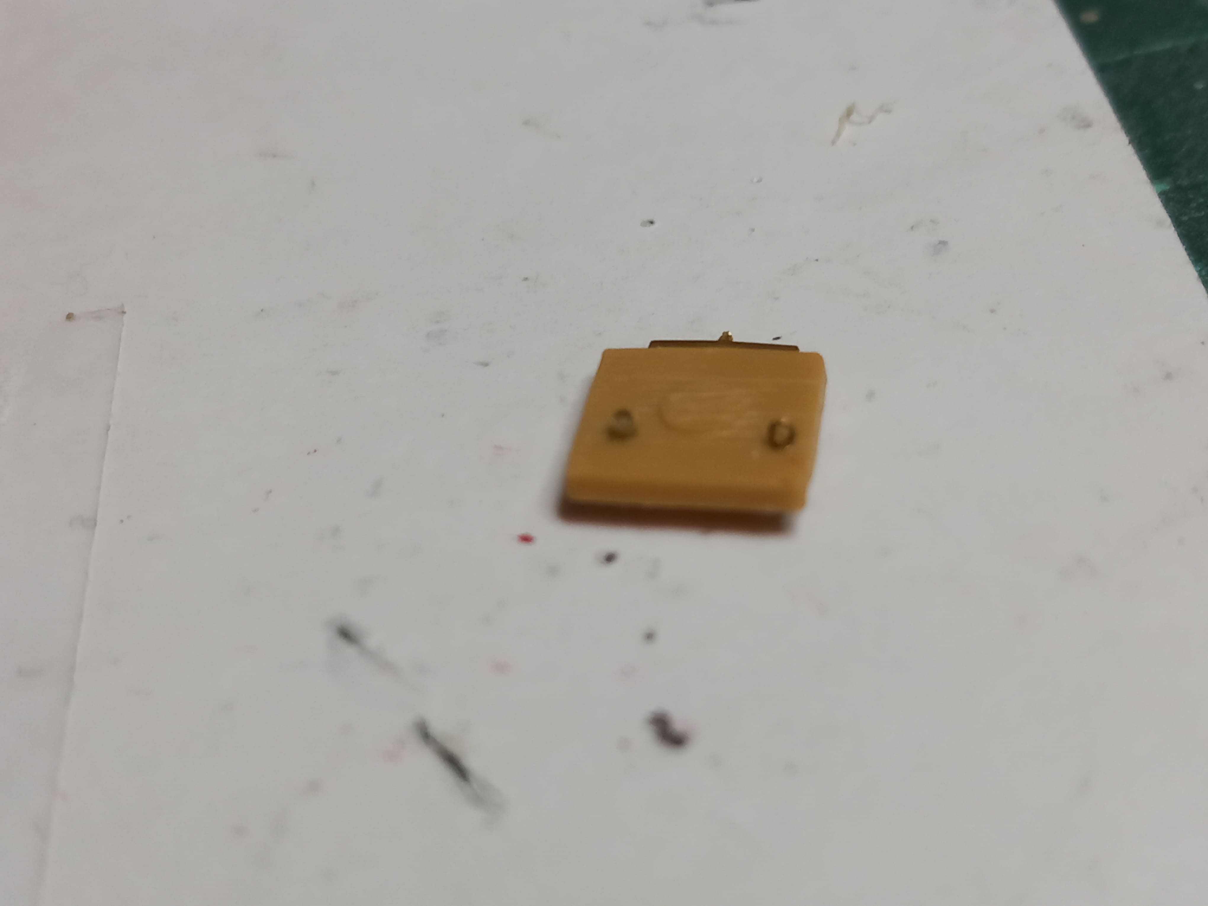

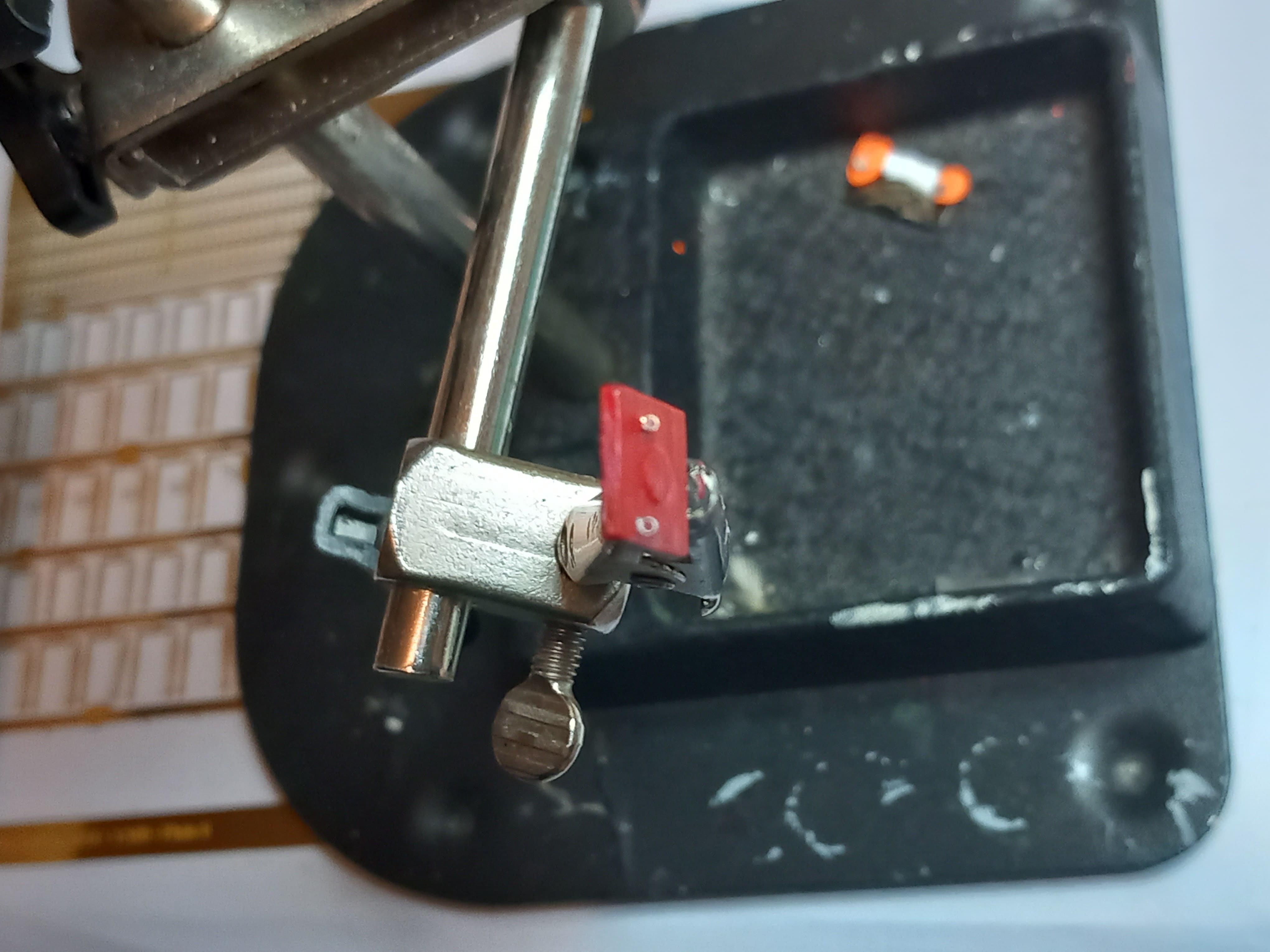

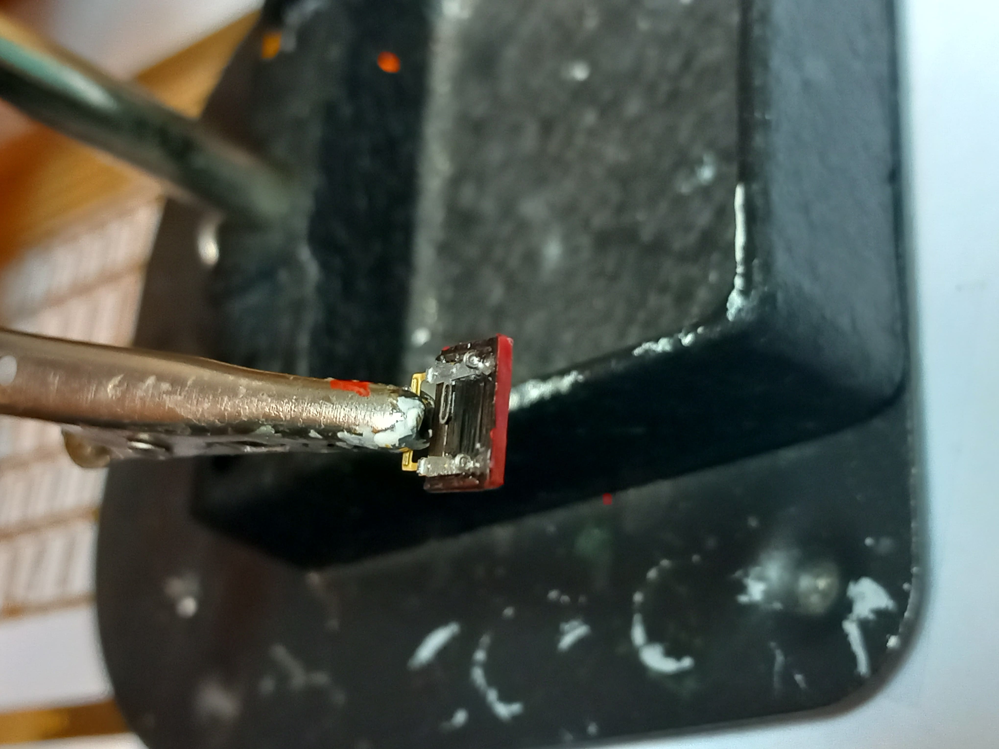

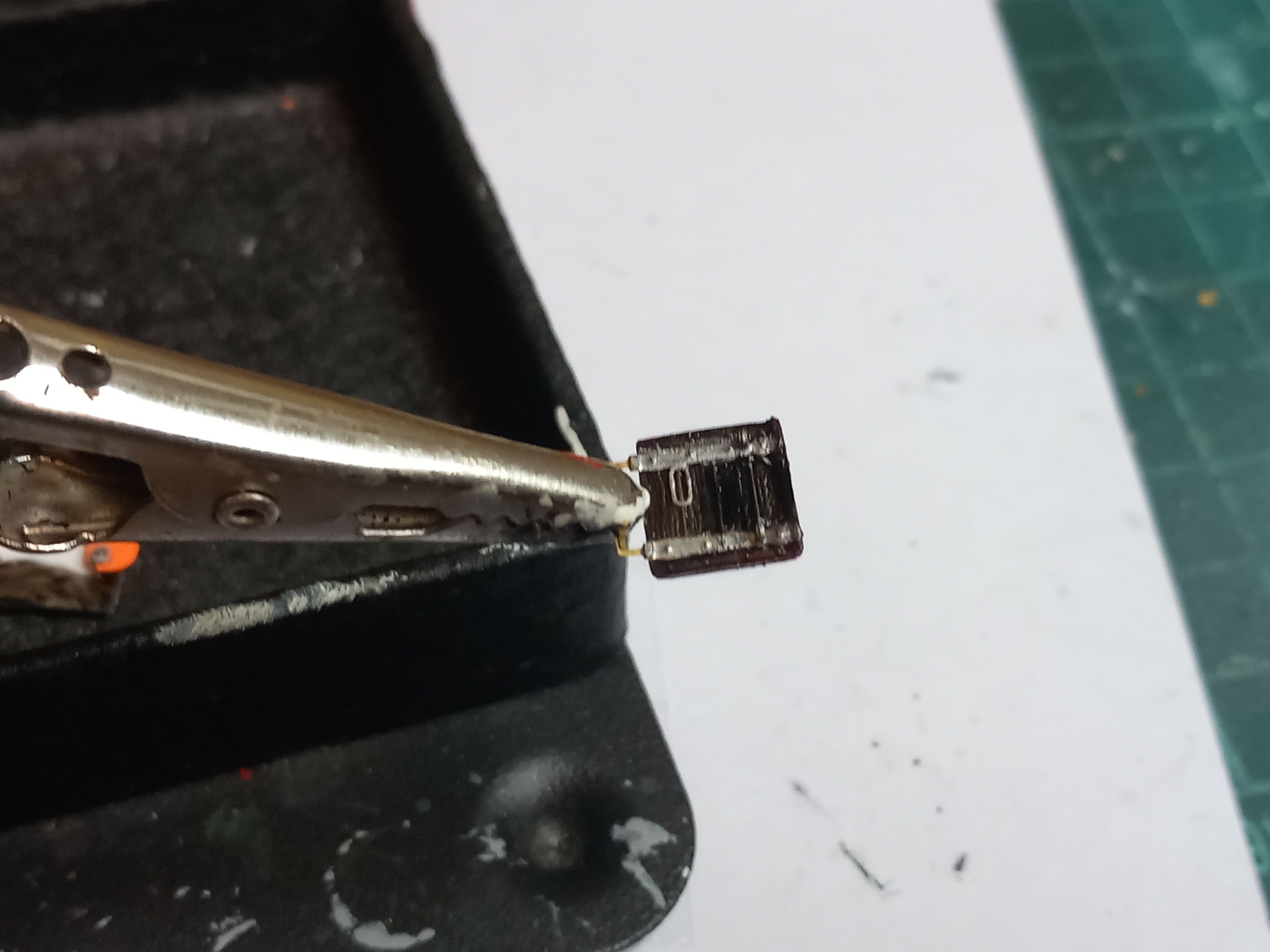

Die Hecklaternen sind angebracht und die noch fehlenden Taue und zwei Seilzüge (ich nehme an, die dienen dazu, die Ruderboote zu heben) ebenfalls. Jetzt geht es an die letzte große Megaaufgabe, die Stückpforten. 80 Stück sollen angebracht werden. Hier die einzelnen Schritte dafür. Erst die Beschläge anbringen, dann 2 Löcher bohren, um die kleinen Ringe an der Innen- und Außenseite anzubringen, dann die Bemalung. Dann noch den Steg des Metallteils abtrennen, zwei Löcher in die Bordwand bohren und die Lukenklappe anbringen.
Schon für die erste Klappe habe ich über eine Stunde gebraucht, die Ringe sind wirklich äußerst klein.

Einziger Hinweis von meiner Seite: Wenn noch möglich bei den noch folgenden Klappen die inneren Augbolzen weiter nach vorne schieben, sie waren ungefähr unter denen der Oberseite.
Und das das erste Teil etwas länger dauert ist normal. Da muss auch ich immer erst ein Mal schauen, wie es geht. Die nächsten gehen dann in der Regel viel flotter. Ist bei mir genauso, wenn ich was Neues ausfidddeln muss :-)

Danke schön. Die inneren Augbolzen liegen genau auf Höhe der Äußeren. Ich habe nur 2 Löcher gebohrt und jeweils einen Ring aussen und eine innen angebracht. Gruß Ingo

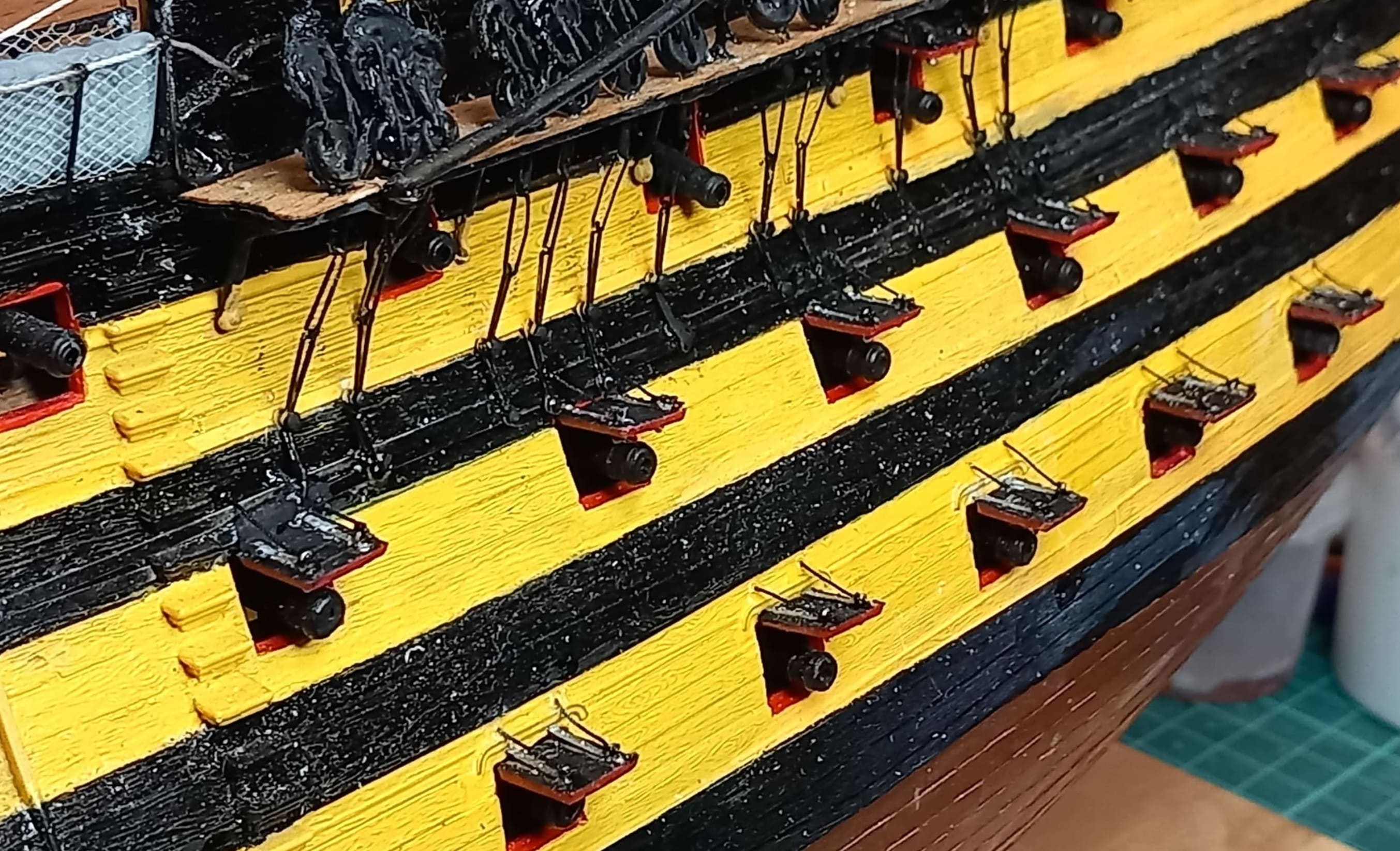

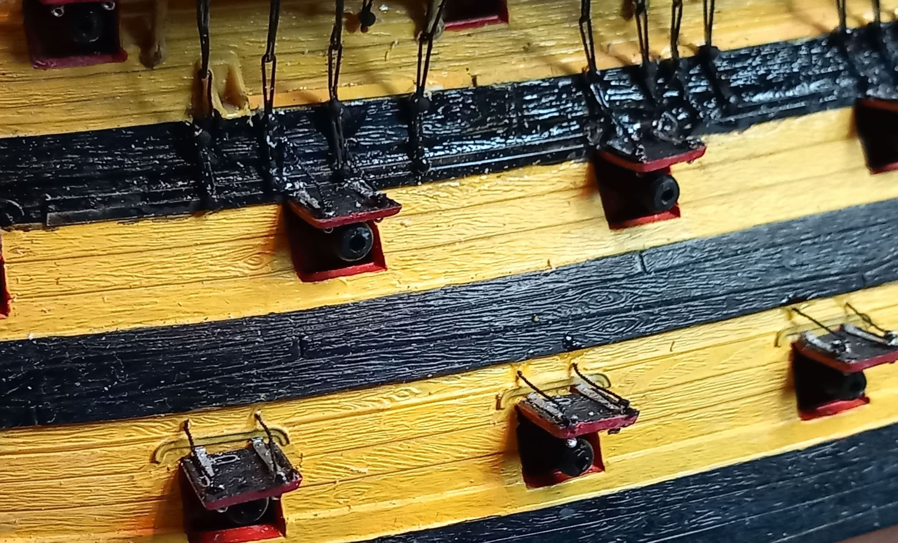

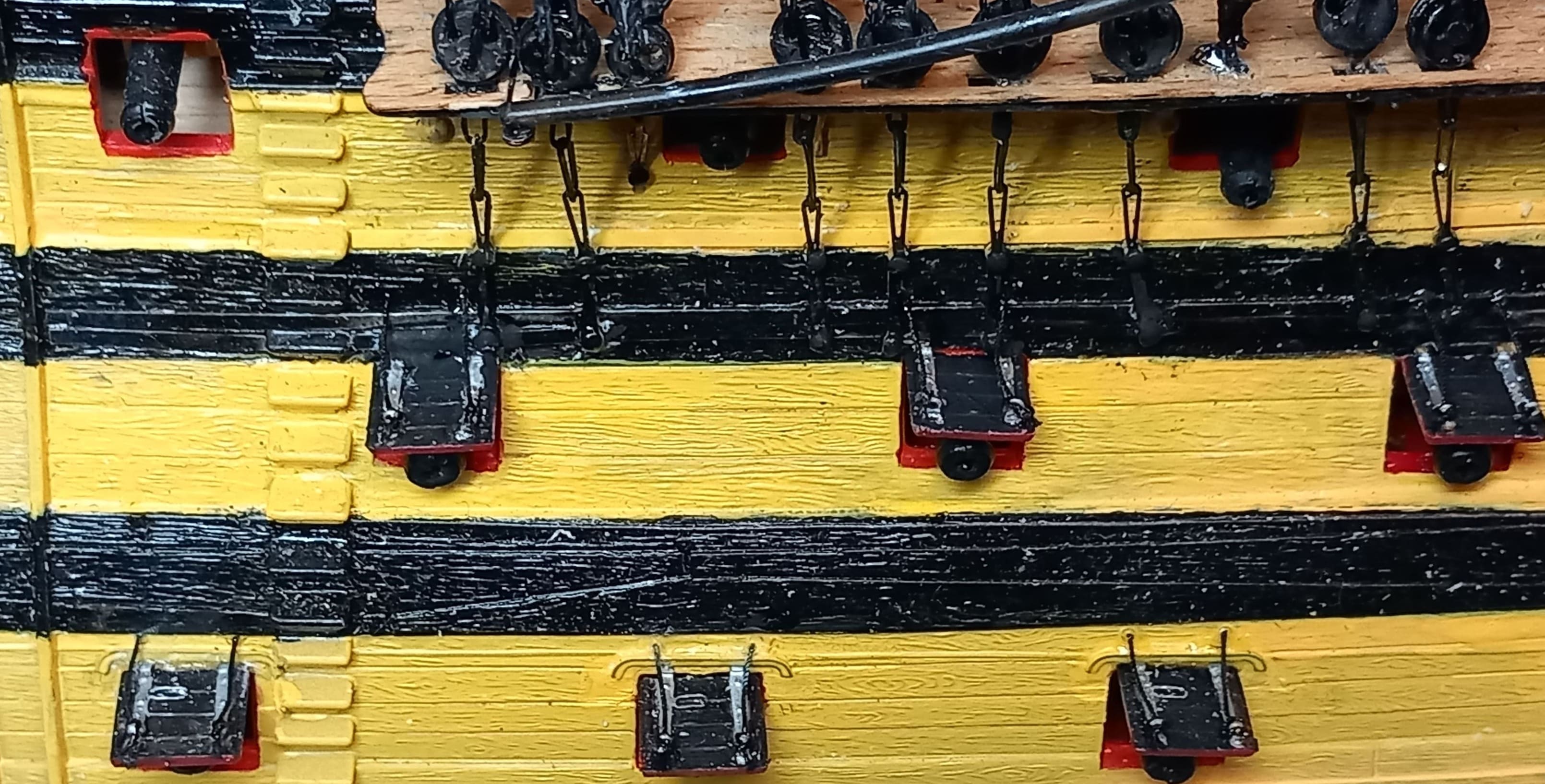

Hallo. Wieder langsam weitere Fortschritte. Die Stückpforten sind angebracht. Dazu wurden 80 Klüsendeckel, 80 Beschläge und 316 Augbolzen angebracht.
Die Stückpforten habe ich nicht, wie von Heller empfohlen, mit dünnem Draht befestigt sondern ich habe Tau in 0,25 mm Stärke verwendet. Erscheint mir authentischer. Das Ganze war wochenlange (Straf)Arbeit. Auf jeden Fall nähert das Projekt sich dem Ende zu. Noch die Anker und etwas Besatzung. Gruß Ingo
