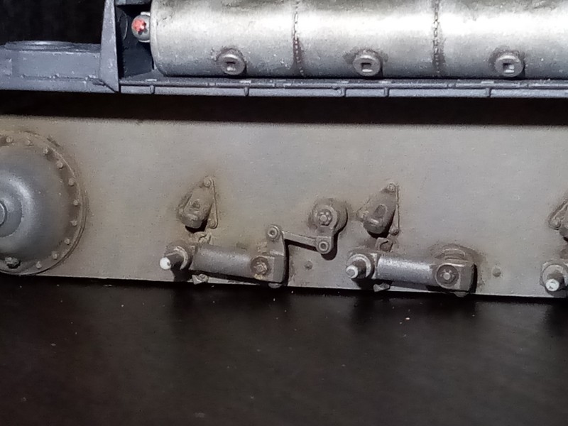

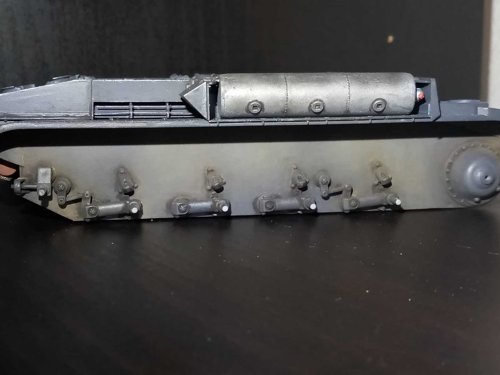

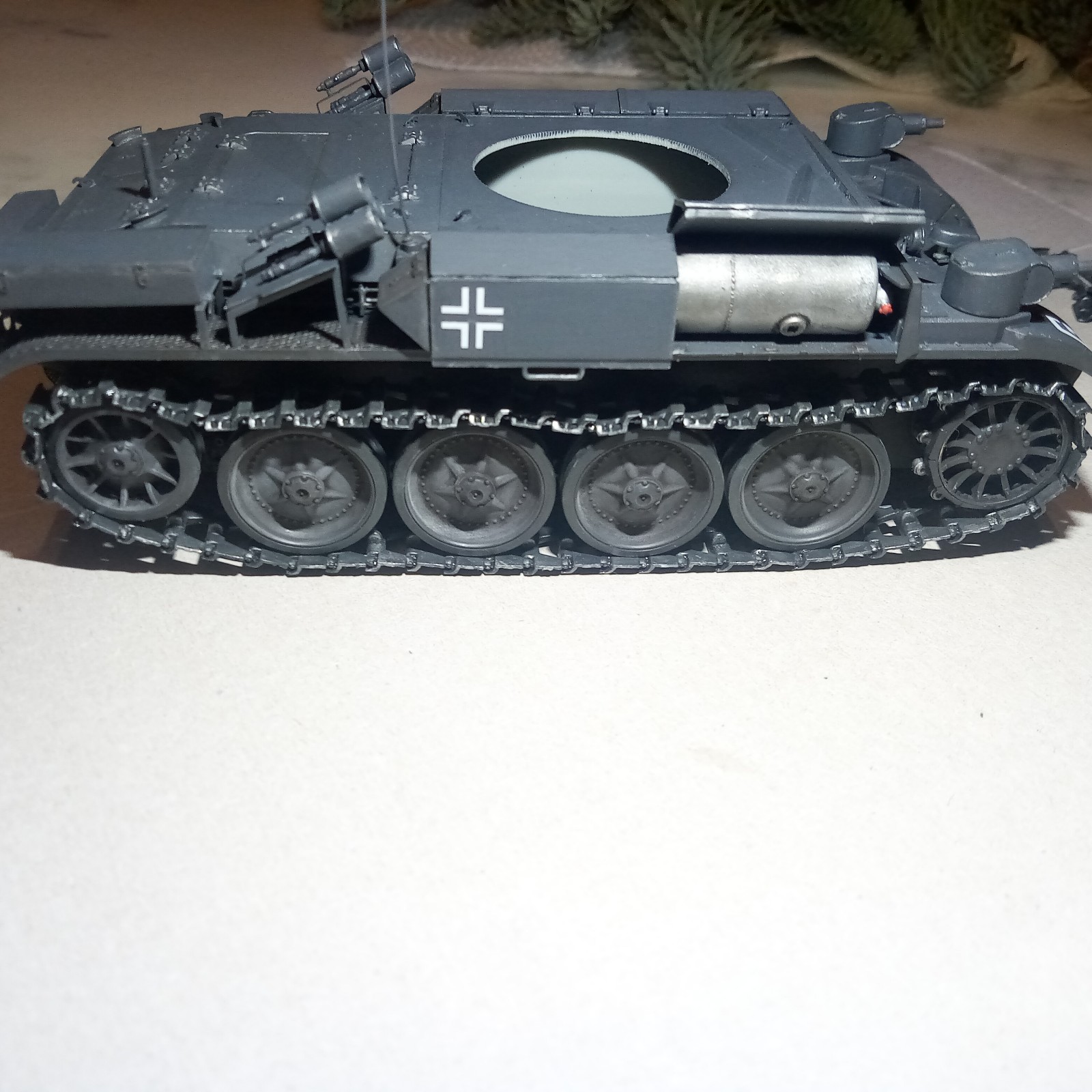

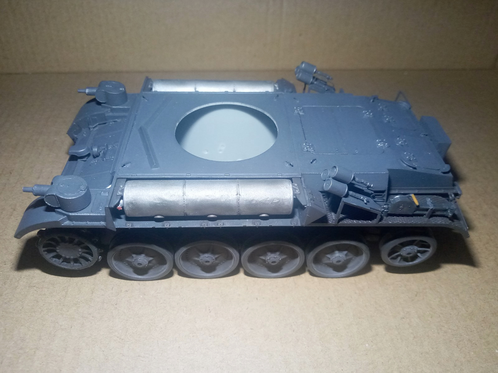

Hallo an alle Interessierten,
damit es.am Laufwerk weiter gehen kann,
musste der untere Teil der Wanne noch mit Pigmenten bearbeitet
werden.
Um etwas leichte Verschmutzung Dazustellen.
Hier wurden die Pigmente einfach trocken aufgerieben.
So schaut es derzeit aus:
Panzer II (Flamm) Ausf.E in 1:35 von Bronco Models

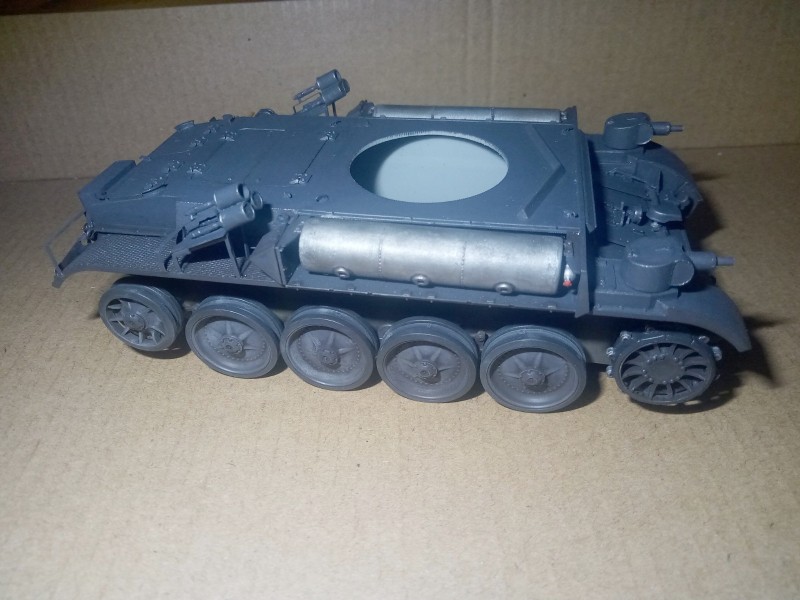

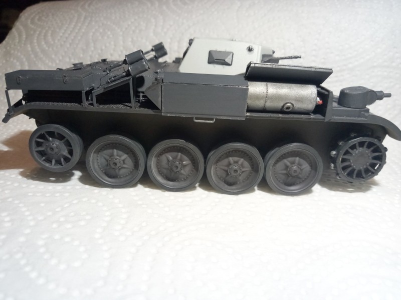

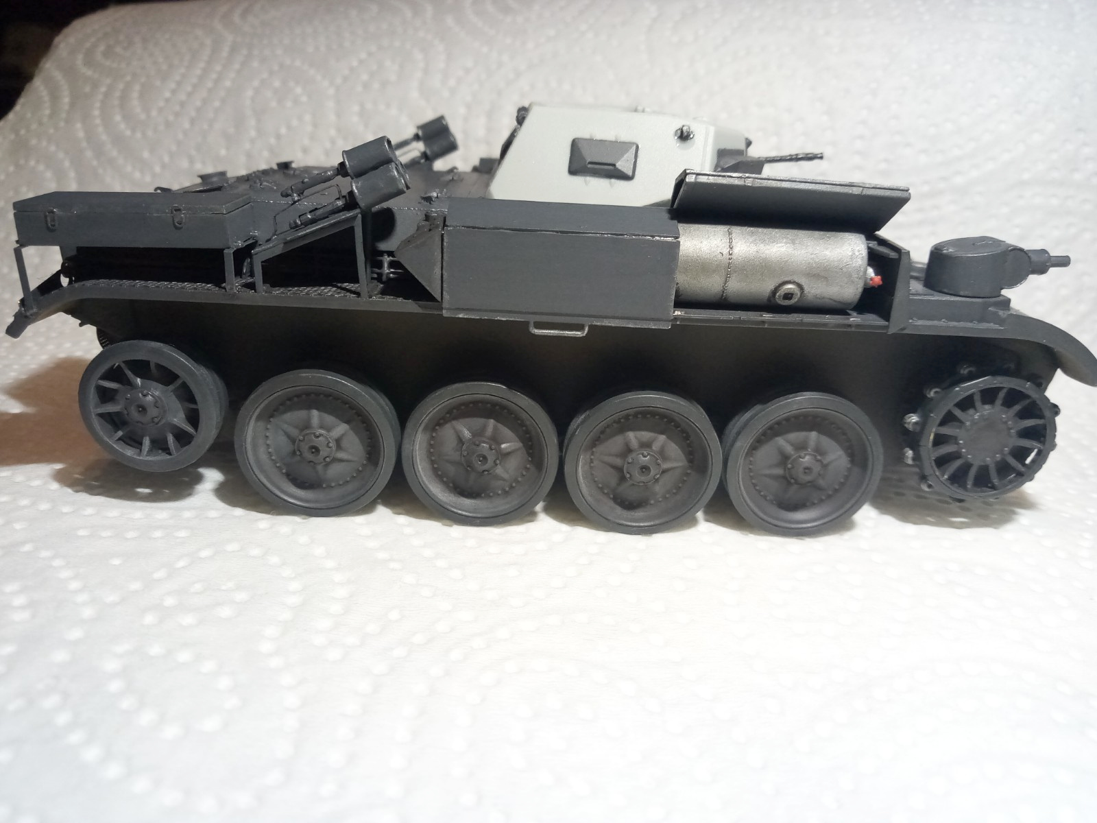

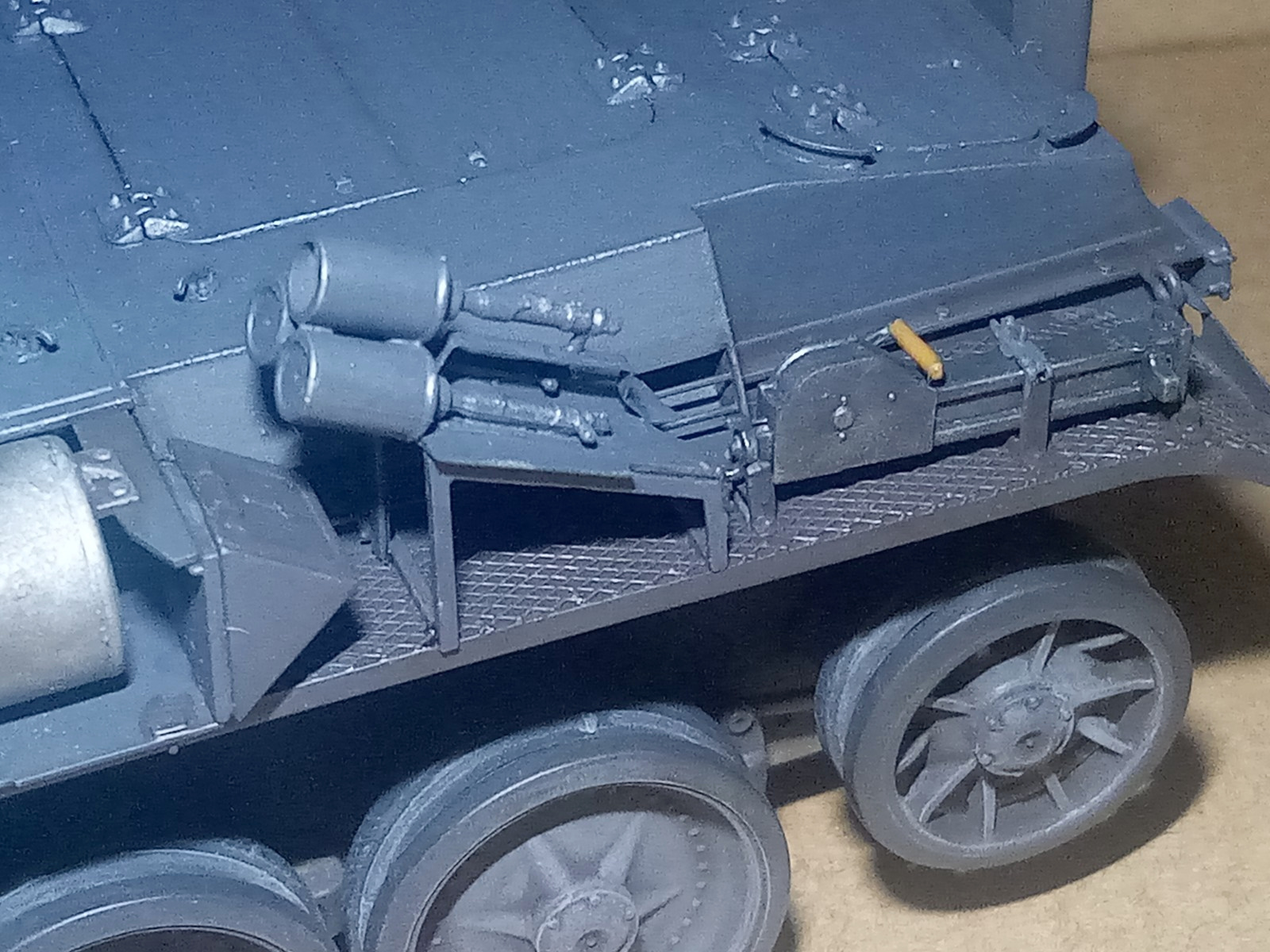

Hallo an alle Interessierten.
Langsam geht es voran.
Die Räder vom Laufwerk anden ihren Platz.
Ebenso die Nebelwurfanlage, Flammenwerfer
und der Wagenheber.
und der Wagenheber.

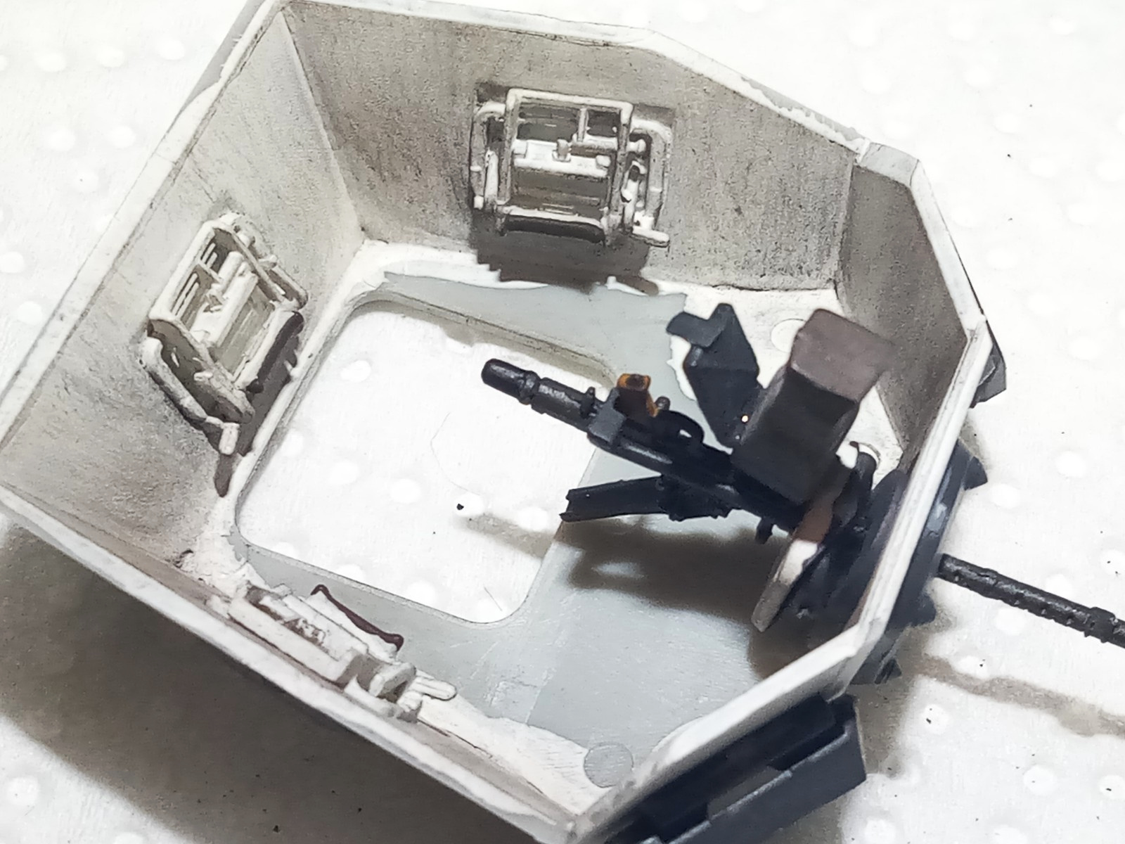

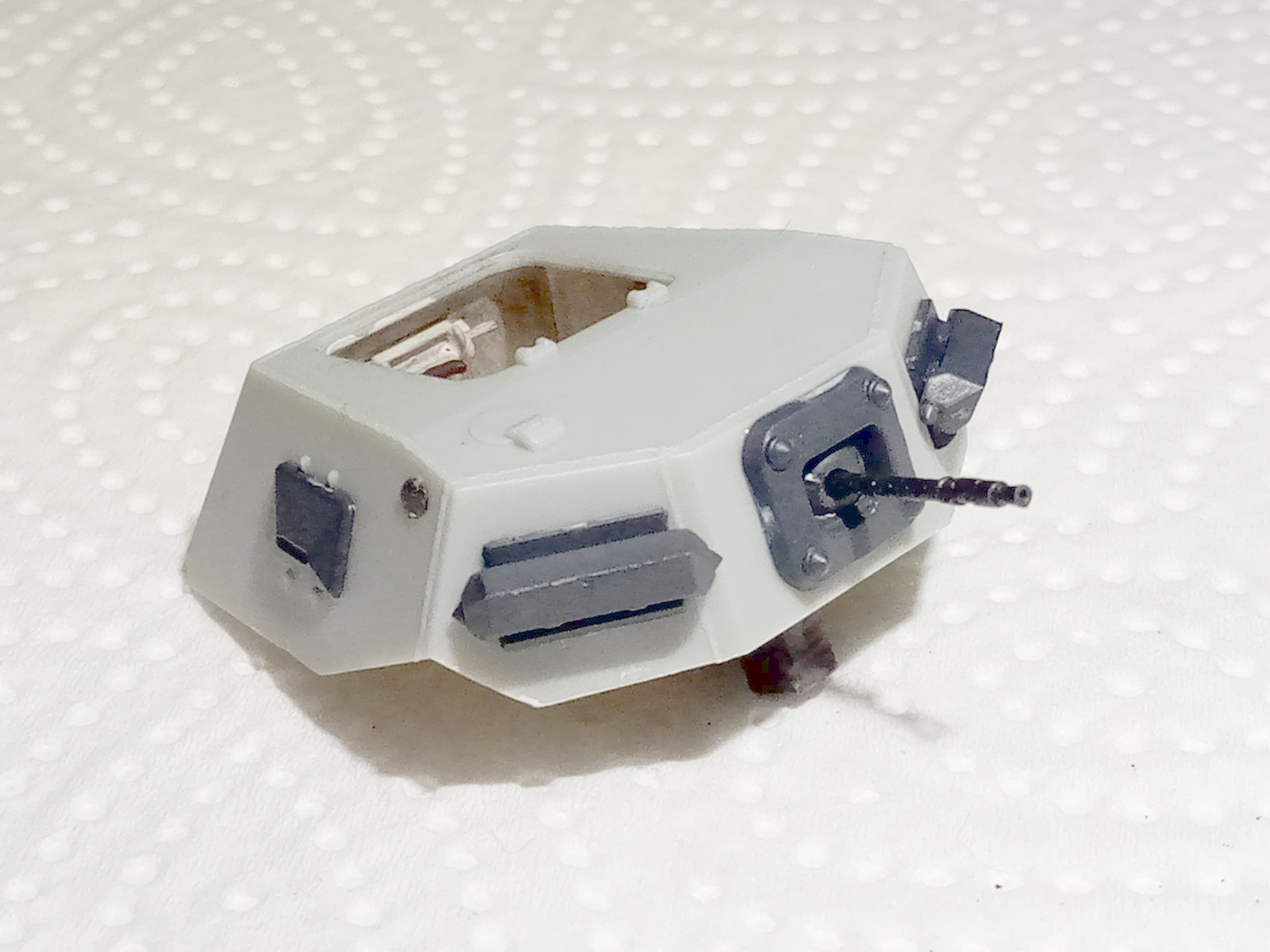

Hi Torsten, vielen Dank

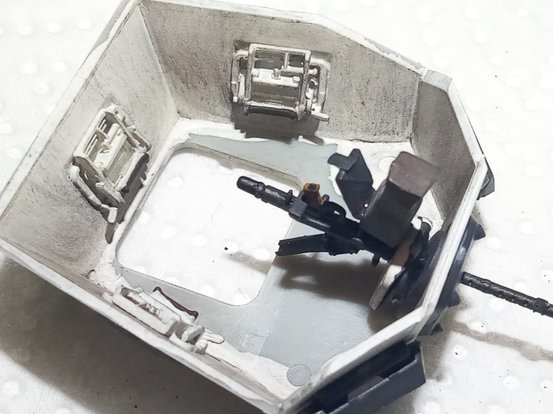

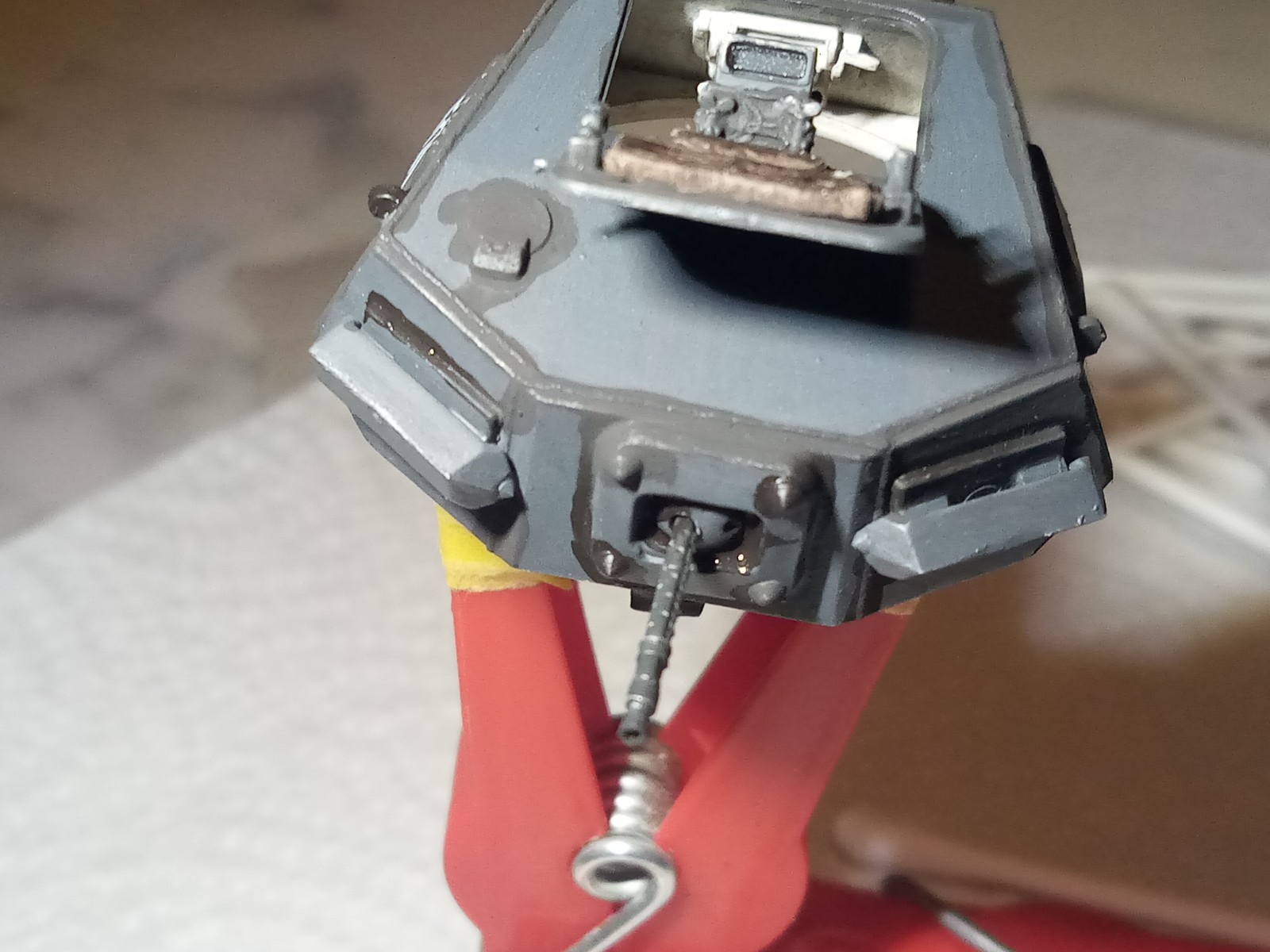

Es ging auch etwas weiter.
Der.Turm wurde geklebt und die spärlichen
"Innereien" kamen an ihren Platz.
Die Sichtöffnungen sind sehr gut dargestellt
vom Bausatz. Ebenso das MG 34.
Einen Kommandantensitz hätte dem
Bausatz jedoch gut gestanden.
Viel Arbeit habe ich nicht in die Turminnenseite
gesteckt. Mit Weiß bemalt und etwas
mit Schwarzen Pigmenten bearbeitet.
Viel wird man allein dings nicht davon sehen
durch die offene Kommandantenluke.

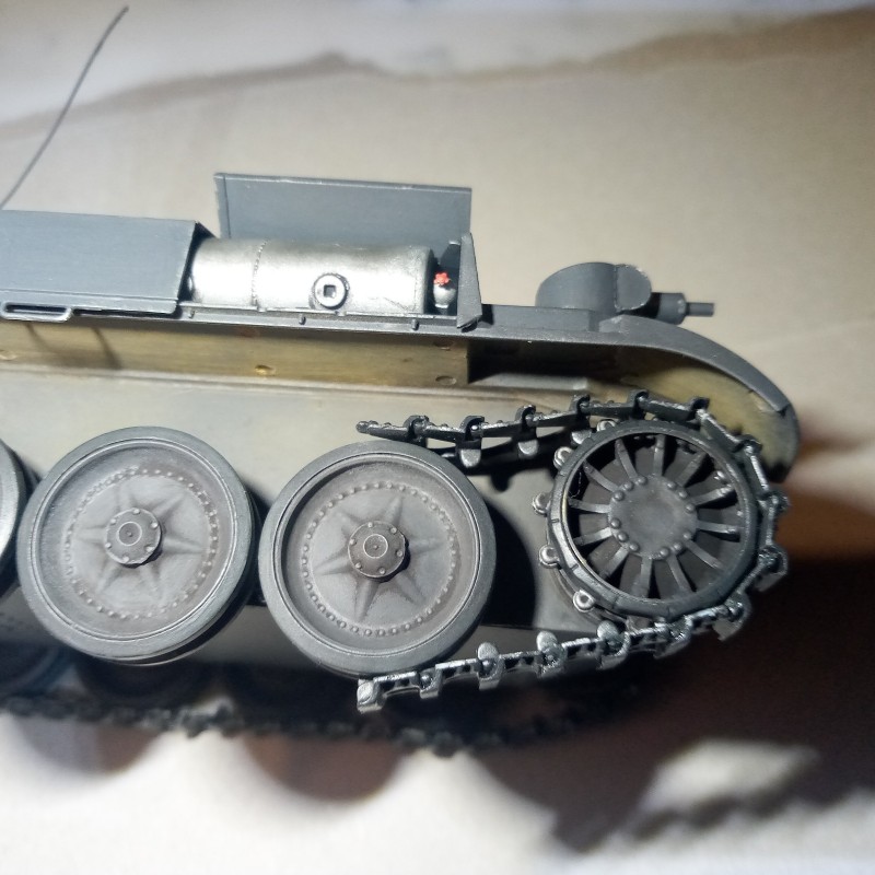

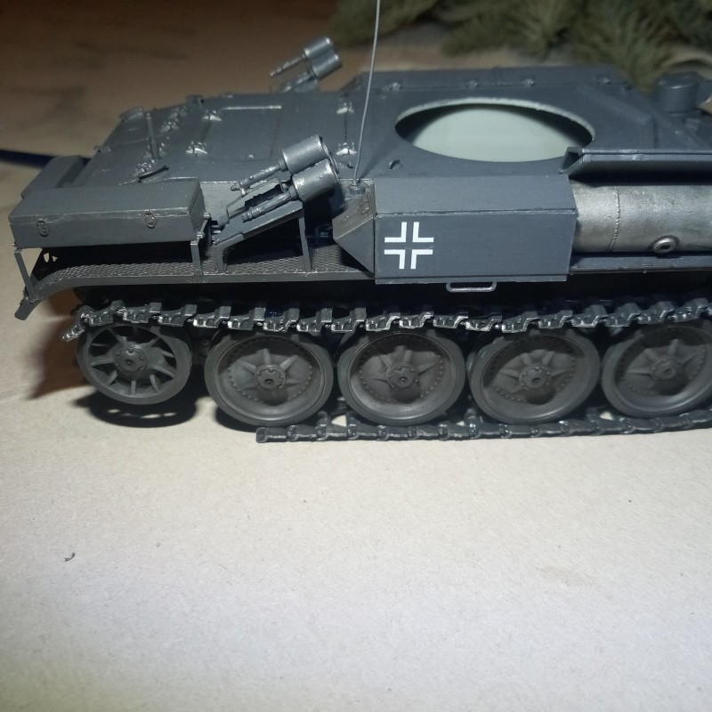

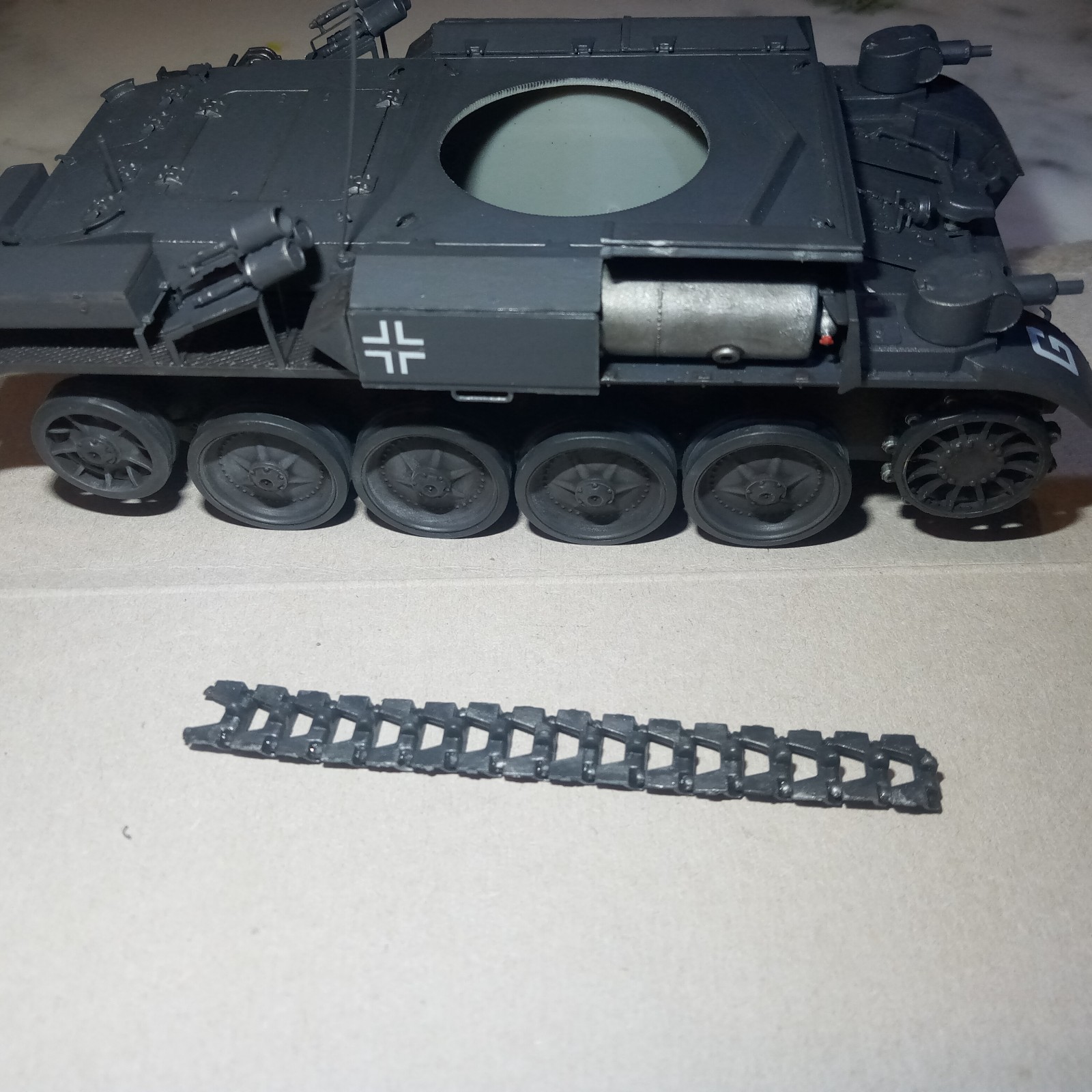

Als nächsten Schritt kamen die Ketten an das Modell.
Jeweils komplett aus Einzelkettengliedern.
Mein Vorgehen ist hierbei,
ca. 12-16 Kettenglieder zusammenkleben.
Hier nehme ich zum Kleben den Revell Contacta Professional Kleber.
Wenn das erst Segment geklebt ist, lege ich es zu Anfang
über den Antriebszahnkranz.
Danach wird das nächste Segment geklebt und unten als Kettenvorlauf
gesetzt.
Das nächste Segment kommt dann oben als Kettenrücklauf
an das Modell.
Das letzte Segment, findet am Leitrad zu seinem Platz.
Etwas zügig muss man schon Arbeiten,
solange der Kleber noch nicht angezogen hat,
lassen sich die Segmente gut in Form bringen.
So schaut es aus:

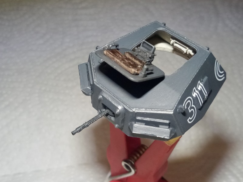

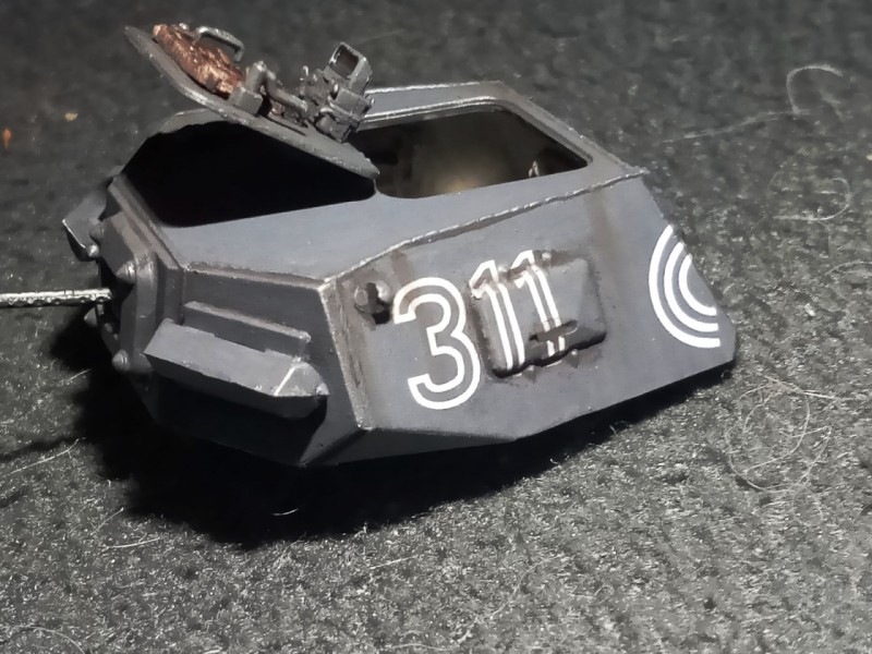

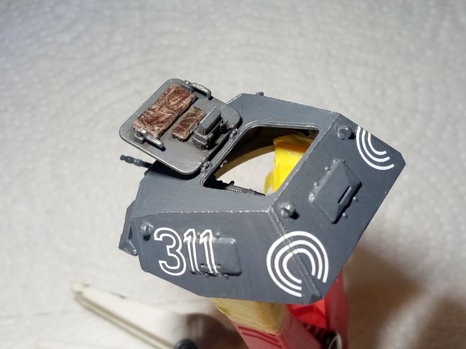

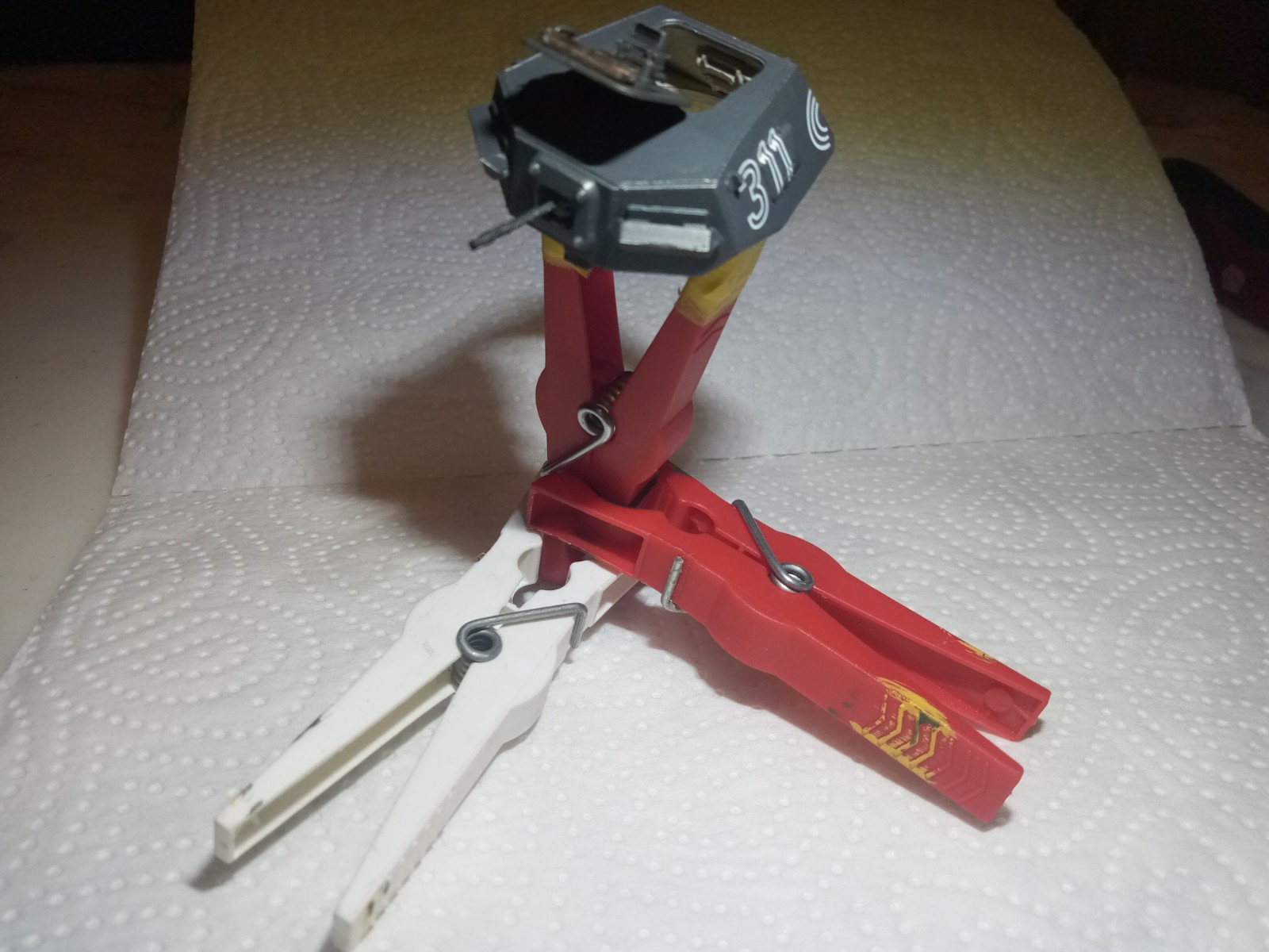

Hier ging es auch etwas weiter.
Der Turm ist bis auf die Alterung fertig.
etwas knifflig waren die Decals über die seitlichen Luken.
Die 311 war in einem Stück als Decal.
Hier habe ich die einzelnen Ziffern ausgeschnitten
und einzeln aufgebracht.

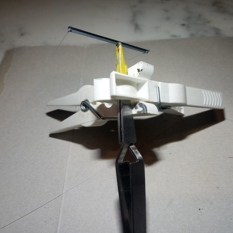

Als "low budget" Modellbauer nehme ich gerne
Wäscheklammern als Halter.
Gerne auch mit eingebauter Pinzette.

Die Decals sind nicht ohne, so ums Eck etc
Da haben wir einen ganz ähnlichen "Werkzeug-Pool"
Ich weiß, wovon du sprichstAls "low budget" Modellbauer nehme ich gerne

Nicht nur die Klammern
Schaschlikspieße, Rouladennadeln, Milchaufschäumer,Teelichtgläschen, Bachofenreiniger... Die Liste ginge noch ein ganzes Eck so zu

Hi Bert und Hans,
ja Not und Faulheit machen erfinderisch
@Bert: das mit den Teelichtern muß ich mir merken,
guter Tipp

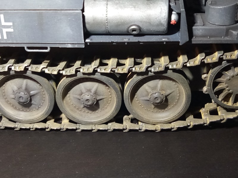

Das Laufwerk und die Ketten wurden auch etwas mit Pigmenten
versehen. Um leichte Verschmutzungen darzustellen.
Hier wurden die Sandpigmente einfach trocken mit einem
Pinsel eingerieben.
