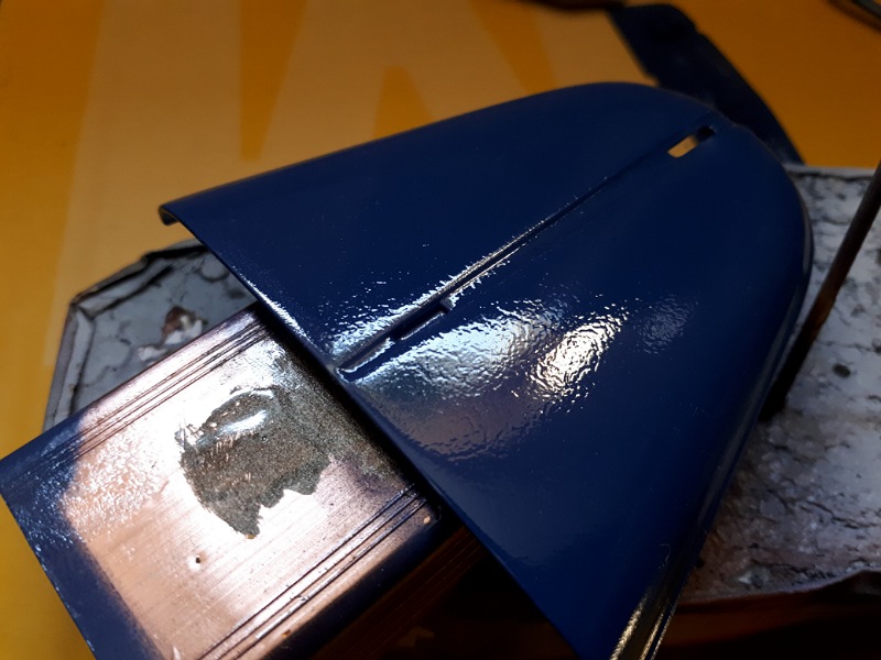

Ach nu schau:
Haube nach Wochen
Haube nach Wochen
-Ohne Worte-

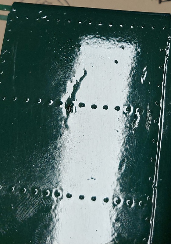

Bei meinem Alaskan Hauler ist der Klarlack nun weich, die Dellen sind vom Tank, der darauf lag ...
Schlafkabine
Schlafkabine
Das wird noch dauern, bis ich meinen Fehler beim Verarbeiten etc finden werde.

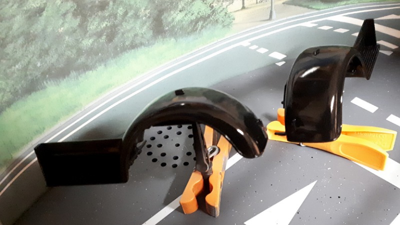

Die vorderen Kotflügel wurden in #07 schwarz glanz eingefärbt:
Kotflügel
Kotflügel

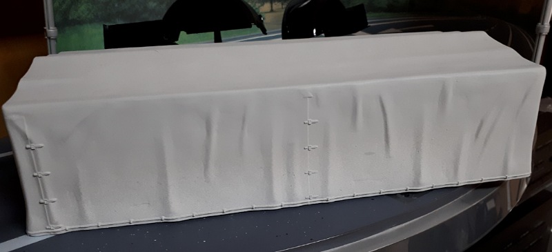

Heute habe ich mich an der Plane versucht.
Laut Plan wird die Plane #75 lackiert. Ein Versuch es "plastisch" wirken zu lassen, habe ich die "hohen" Stellen mit #76 besprüht, die Ränder der Falten mit abgedunkeltem #75 durch Zugabe von #08. Danach dann mit pur #75 die restlichen Stellen eingefärbt und "überblendet".
Hier ein paar Bilder vom Werkeln:
Verwendete Farben, #75 Steingrau matt, #76 hellgrau matt, #08 schwarz matt
#76
#76
#75 mit #08
#75 mit #08
A
A
S
S
D
D
F
F
G
G
Ich hoffe, dass es am Modell nach den Details halbwegs manierlich wirkt...

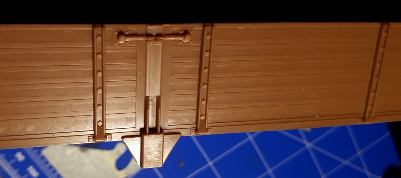

Hier einmal eine Frage an die Mitleser:
Pritsche
Pritsche
Wie man auf diesem Bild schön erkennen kann, ist an Details nicht gespart worden.
Ich bin am überlegen, ob ich alles in blau mache, wie man es auf sehr vielen Bildern im Netz sehen kann, oder ob ich noch alle "Latten am Zaun habe", wenn ich nur die "Metallteile" blau mache und die Bretter "holzig".
Leider fehlt mir die Vorstellungskraft, ob das Holz für das Gesamtbild dann nicht zu viel des Guten ist/ wird.
Re: Krupp Titan SWL 80 in 1:24, Revell #07559; Restauration
Verfasst: Mo 7. Nov 2022, 13:21
von Aktvetos
Oder das Holz chippen. Auf welche Art auch immer du das dann machen willst.
Also blau lackieren und das Holz durch blitzen lassen mit Lackabplatzern. Gerade bei Holz ist das ja nicht ungewöhnlich. Holz arbeitet doch mehr als ein Metalluntergrund. Und da sind dann auch durchaus größere Stellen denkbar.
Kommt halt drauf an, in welchen Zustand das gesamt Modell am Ende da stehen soll. Wenn der Rest funkelt und nagelneu blitzt und strahlt, ist abgeplatzer Lack allein am Holz auch eher etwas das den Gesamteindruck stören kann.
