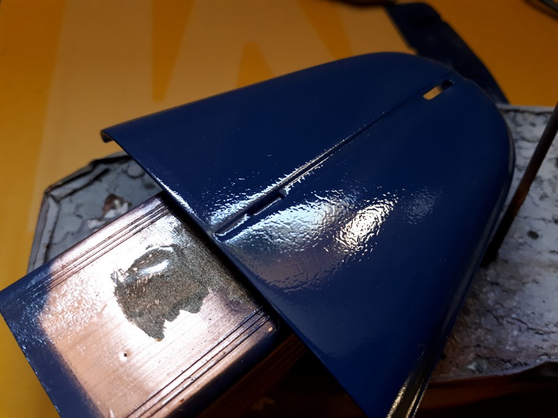

Hallo Revell Bert,
ich glaube nicht das es an Dir liegt mit dem Lackproblem. Ein Bekannter ist Lackierer und es gibt Grundierungen, so wie Lacke und Klarlacke die ausgasen. Das bedeutet auch wenn die Lackschicht, in deinem Fall das Blau trocken erscheint, können diese Lacke noch ausgasen. Machst du zu früh Klarlack drüber, kann dieses ausgasen nicht funktionieren, weil der Klarlack versiegelt. Da sich aber diese Gase den schnellsten Weg an die Luft suchen reisst der frische Klarlack somit auf und das Ergebnis ist das was du jetzt hattest. Oder die Grundierung konnte nicht ausgasen und der Basislack fängt das reissen an und nimmt den Klarlack dann mit. So hatte er mit das mal erklärt...
Ich kenne dieses reissen des Klarlackes oder Basislackes, ist mir selber auch schon passiert. Es hilft hier nur lackierte Teile lange Zeit geben komplett auszutrocknen...
Ich hatte mal einen da hatte ich gut 6 Wochen das Teil liegen lassen...
Ich finde aber deine Beharrlichkeit super, kein Rückzug kein aufgeben, Klasse.... :respekt:
Ps: Es kommt auch immer darauf an welcher Hersteller und welche Farbe , selbst vom selben Hersteller der Grundierung, Lack und Klarlack ist mir das schon passiert.
Bleib dran......
Es grüßt, Pennywise

Danke für deine Erklärung, klingt schlüssig...
Nachdem mir das "Teile baden" auf den Sender geht, mache ich sowieso keine Känguru Sprünge beim Lackieren.
Da liegen die Teile schon manchmal wochenlang herum, bevor etwas vorwärts geht.
Komisch finde ich, dass es oft, wenn nicht sogar immer, Teile trifft, die mit anderen zusammen zeitgleich lackiert wurden. Immer ein Ausreißer...
Beiträge: 4734
Has thanked: 198 times
Been thanked: 193 times

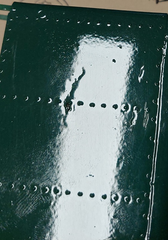

Ach nu schau:
Haube nach Wochen
Haube nach Wochen
-Ohne Worte-

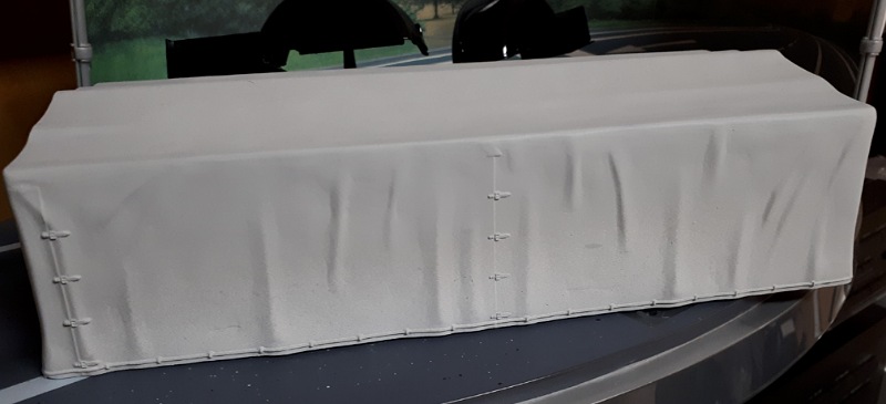

Die Plane macht Fortschritte:
Plane
Plane

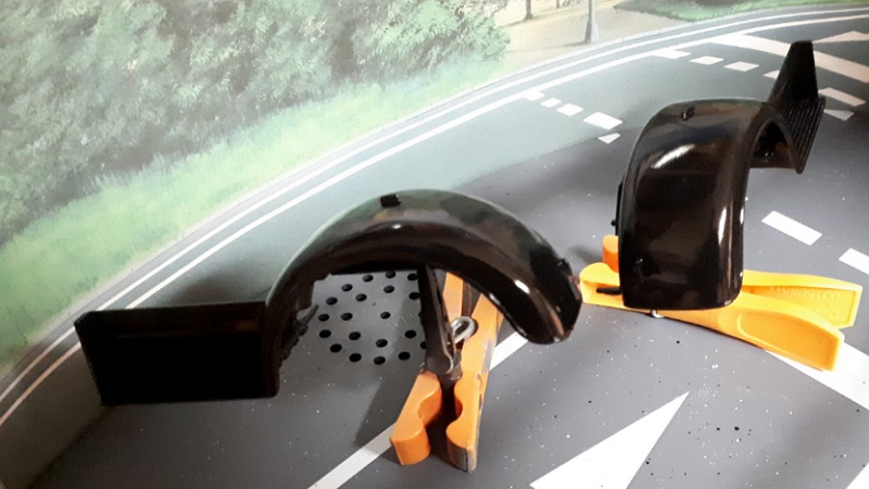

Die vorderen Kotflügel wurden in #07 schwarz glanz eingefärbt:
Kotflügel
Kotflügel

Revell-Bert hat geschrieben: Di 1. Nov 2022, 22:18 Unbeirrt geht's weiter...
Richtig so, die Kotflügel sind doh TOP lackiert und sehen gut aus :clap:

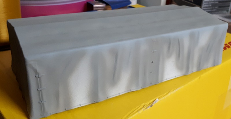

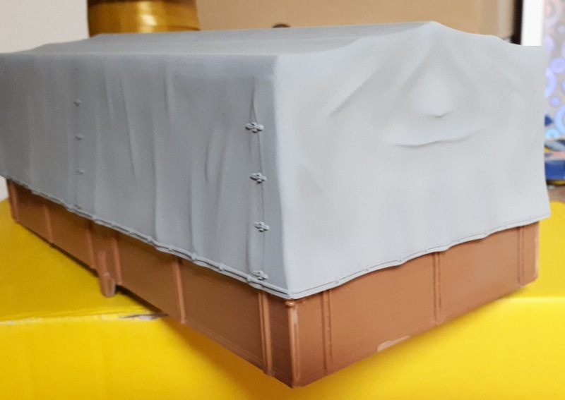

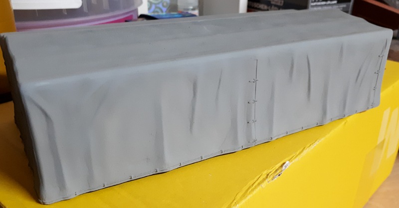

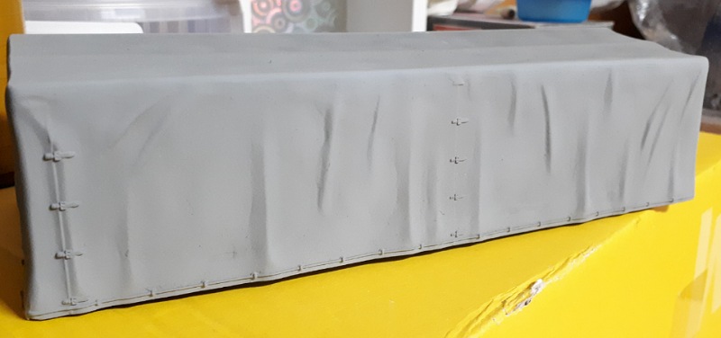

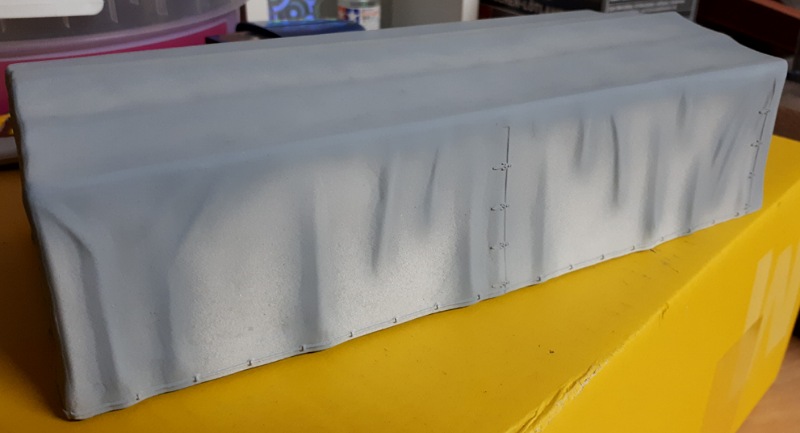

Heute habe ich mich an der Plane versucht.

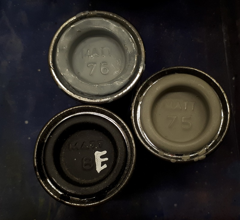

Laut Plan wird die Plane #75 lackiert. Ein Versuch es "plastisch" wirken zu lassen, habe ich die "hohen" Stellen mit #76 besprüht, die Ränder der Falten mit abgedunkeltem #75 durch Zugabe von #08. Danach dann mit pur #75 die restlichen Stellen eingefärbt und "überblendet".
Hier ein paar Bilder vom Werkeln:
Verwendete Farben, #75 Steingrau matt, #76 hellgrau matt, #08 schwarz matt
#76
#76
#75 mit #08
#75 mit #08
A
A
S
S
D
D
F
F
G
G
Ich hoffe, dass es am Modell nach den Details halbwegs manierlich wirkt...

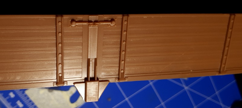

Hier einmal eine Frage an die Mitleser:
Pritsche
Pritsche
Wie man auf diesem Bild schön erkennen kann, ist an Details nicht gespart worden.
Ich bin am überlegen, ob ich alles in blau mache, wie man es auf sehr vielen Bildern im Netz sehen kann, oder ob ich noch alle "Latten am Zaun habe", wenn ich nur die "Metallteile" blau mache und die Bretter "holzig".
Leider fehlt mir die Vorstellungskraft, ob das Holz für das Gesamtbild dann nicht zu viel des Guten ist/ wird.
Beiträge: 3042
Has thanked: 62 times
Been thanked: 111 times
Oder das Holz chippen. Auf welche Art auch immer du das dann machen willst.
Also blau lackieren und das Holz durch blitzen lassen mit Lackabplatzern. Gerade bei Holz ist das ja nicht ungewöhnlich. Holz arbeitet doch mehr als ein Metalluntergrund. Und da sind dann auch durchaus größere Stellen denkbar.
Kommt halt drauf an, in welchen Zustand das gesamt Modell am Ende da stehen soll. Wenn der Rest funkelt und nagelneu blitzt und strahlt, ist abgeplatzer Lack allein am Holz auch eher etwas das den Gesamteindruck stören kann.
