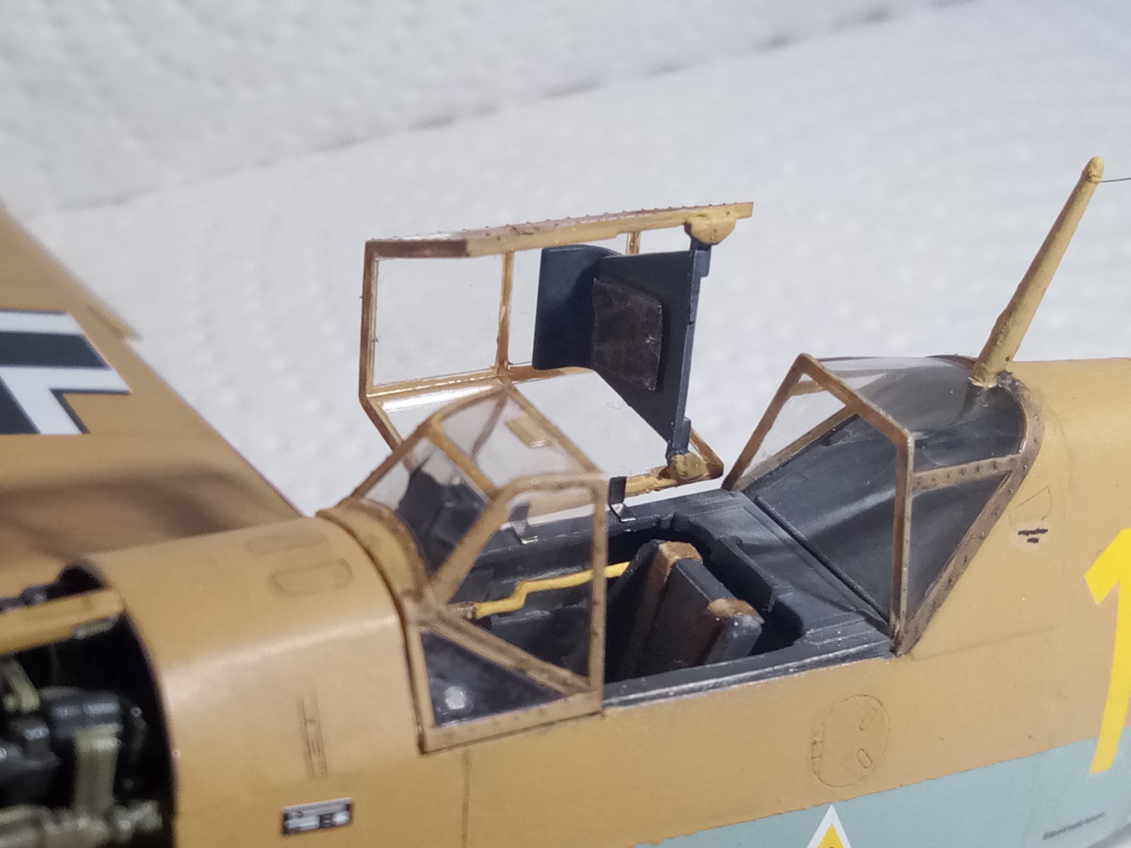

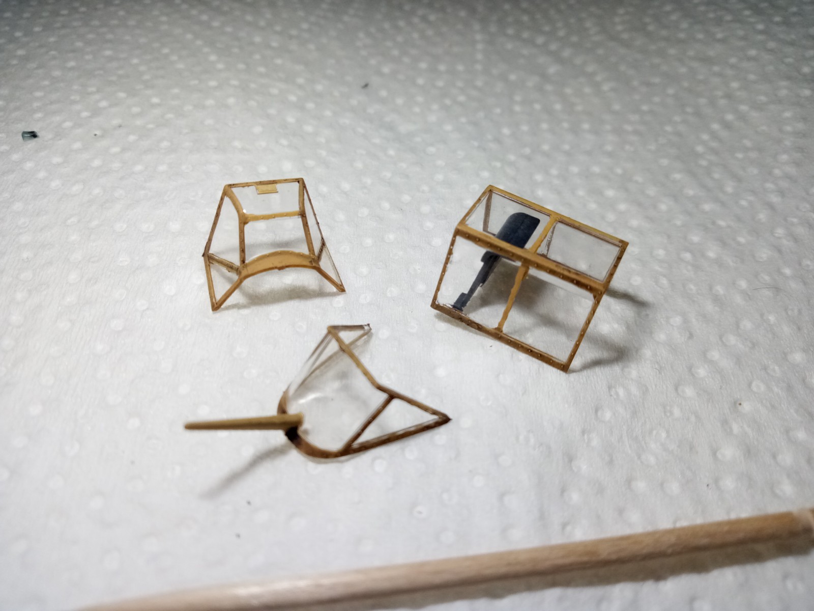

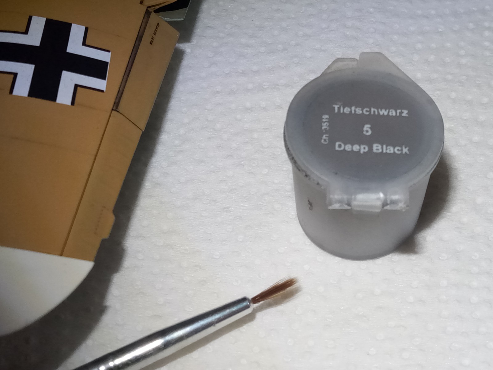

heute ging es an die Bemalung der Verglasung meiner Bf 109.
Mein Vorgehen ist hier, alles freihand mit einem feinen Pinsel
und Revell Aqua Color zu bemalen.
Wenn alles trocken ist, mittels einem Zahnstocher, die übermalte
Farbe an den Streben abkratzen.
Das klappt ganz gut, nur sollte die Farbe nicht zu dick sein.
So spare ich mir ein mühseliges abkleben.
Die Faulheit siegt :lol:
So schaut es derzeit aus:

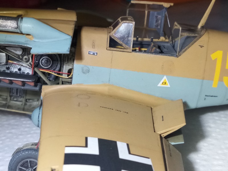

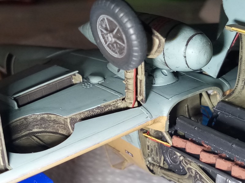

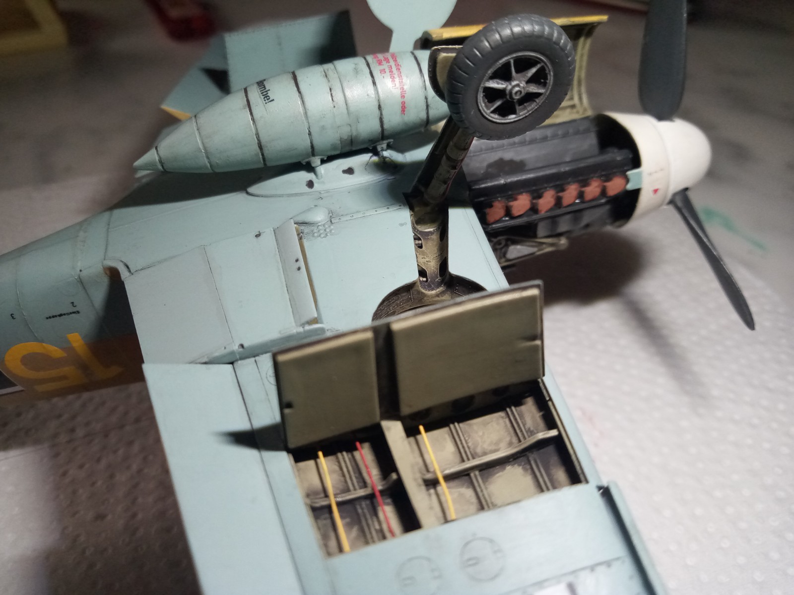

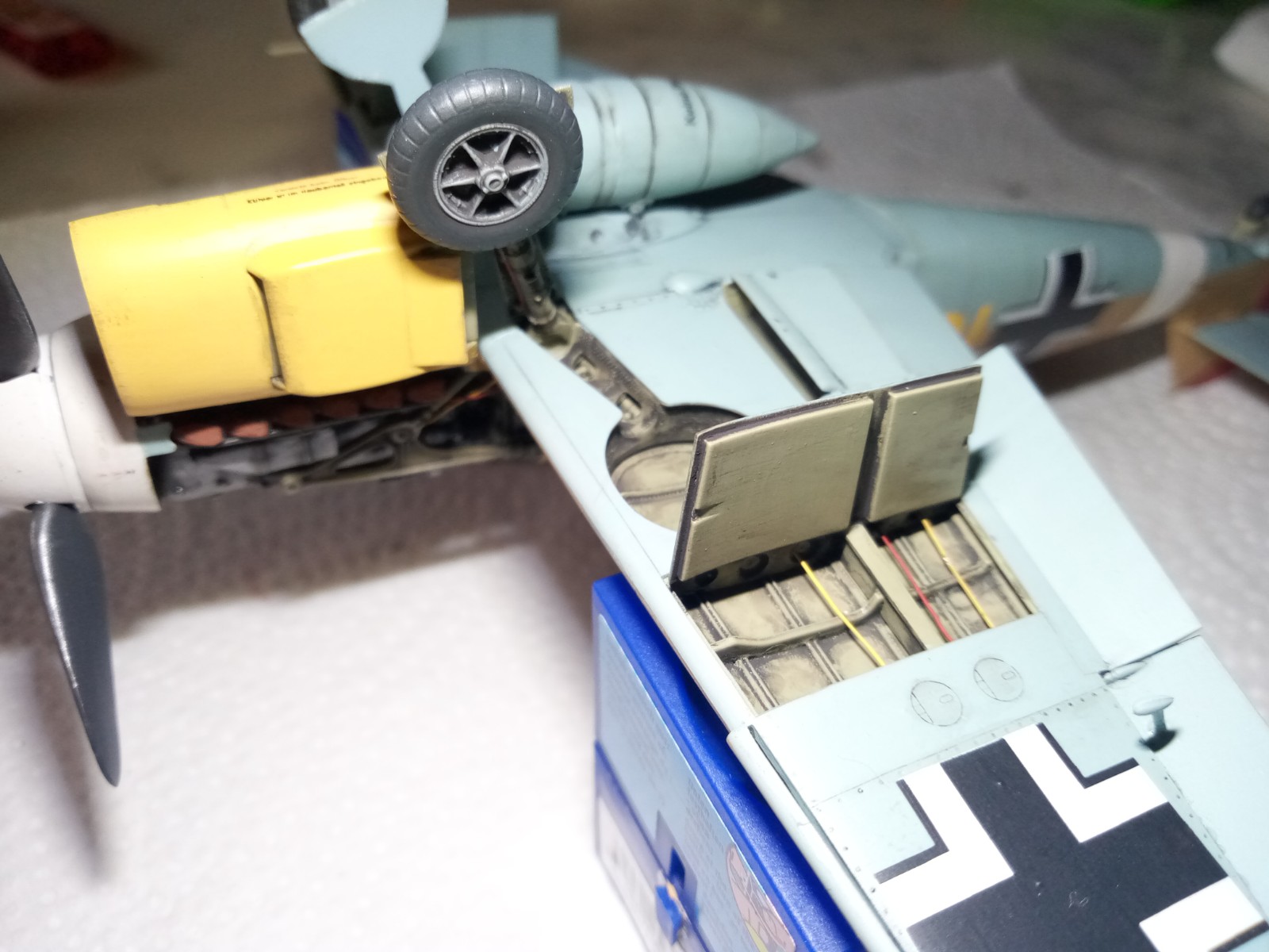

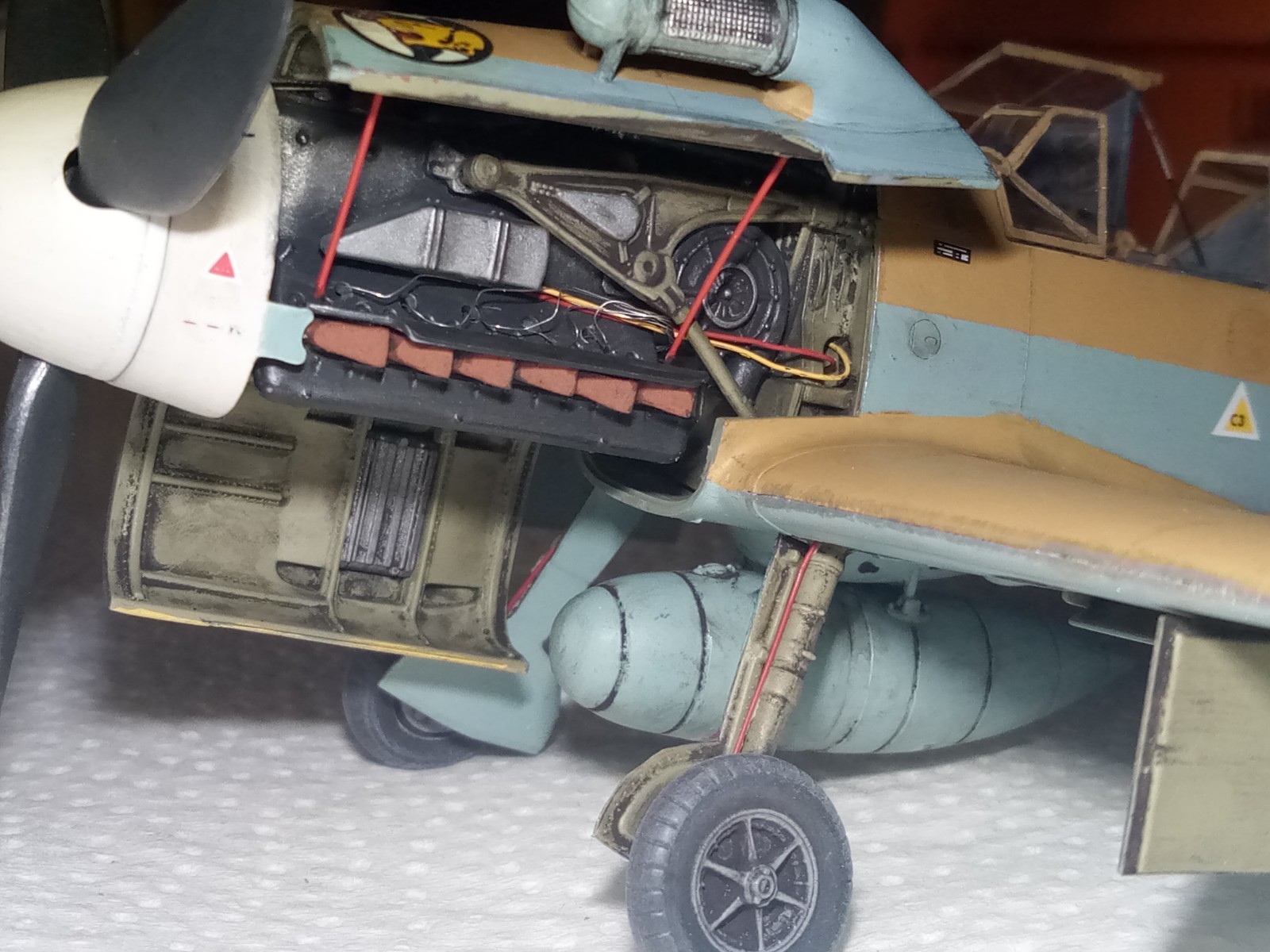

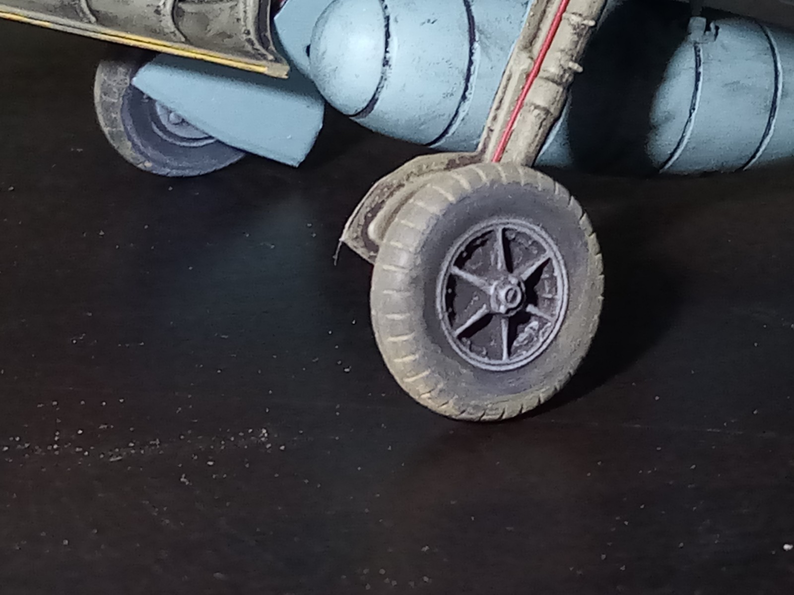

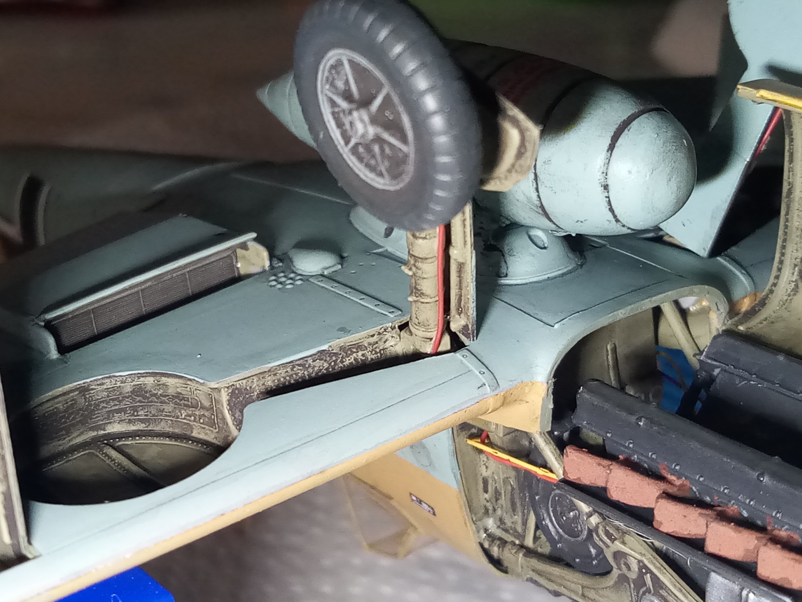

Hallo an alle Liebhaber der geflügelten Modelle,
die Fertigstellung meiner Bf 109 rückt näher.
Das Modell wurde auf die Beine gestellt.
Hier sollte man sich nicht ganz auf die Klebepunkte vom Bausatz
verlassen.
Nimmt man diese als Anhalt, haben die Fahrwerke nicht den
richtigen Winkel zur Tragfläche.
Ansonsten passt bisher alles sehr gut.

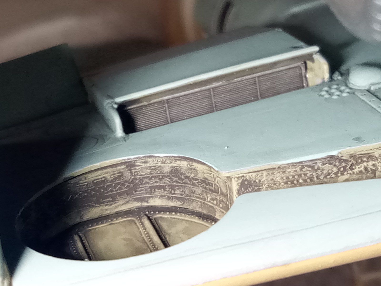

Ein Draht wurde hier an den Fahrwerken
angebracht, um die Bremsleitungen darzustellen.
Ebenso kam der Zusatztank unter den Rumpf
und die Wartungsluken unter den Tragflächen wurden auch gesetzt.
Das Modell finde ich sehr Detailliert, beispiel die Kühlrippen unter den Tragflächen.
Dieses sind zwar nicht aus PE Teilen machen aber doch eine gute Figur.
Auch wenn man sie nur schwer, mit dem blossen Augen sehen wird.

Eine Frage zu der Klarsichtkanzel. Lackierst du sie immer vor dem anbringen? Die meisten passen nicht und man muß spachteln und schleifen. Dann ist dein schönes vorher lackieren für die Füße, oder?
Ich frage mich nur, weil ich das auch mal ausprobieren möchte. :D
LG,
Peter
Beiträge: 1118
Has thanked: 69 times
Been thanked: 53 times
Klasse Motivation..... Du erreichst mit Faulheit bessere Ergebnisse als ich mit größtem Aufwand.......
Super gelungen, sieht klasse aus und die Idee mit den Kabeln ist richtig gut. :clap: :clap:
Been thanked: 29 times
Hallo euch und vielen Dank,
freut mich das es gefällt :)
Ja ich bemale vieles vor. Und die Klarteile eigentlich immer.
Ich finde es so einfacher, jedenfalls zum Pinseln.
Mit einer Airbrush würde ich aber auch anders vorgehen.
Bezüglich Anpassungen, das mache ich vorher im "losen Zustand".
Und wenn doch was schief geht, nehme ich bei kleinen Spalten Knetgummi
anstelle von Spachtelmasse und spare hier ein Schleifen.
Da ich das Knetgumm in den Spalt modelliere und mit einem
Q-Tip glatt ziehe.
Wenn ich doch Spachtelmasse brauche, dann grenze ich den Bereich mit Maskierband
ein. Spachtle und Schleife dann.
Anschließend mit etwas mehr verdünnter Farbe, als beim Grundanstrich
Drüber. So sieht man keine Ausbesserung.
Noch ein Hinweis zu den Klarteilen und deren Bemalung und ausbessern mit
einem Zahnstocher. Das geht nut mit den Aquas und diese sollten gut verdünnt sein.
Mit den Enmails wird es so nicht funktionieren.

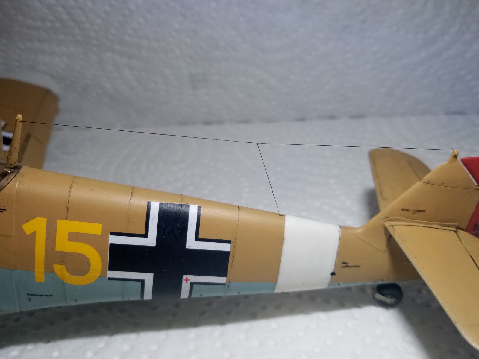

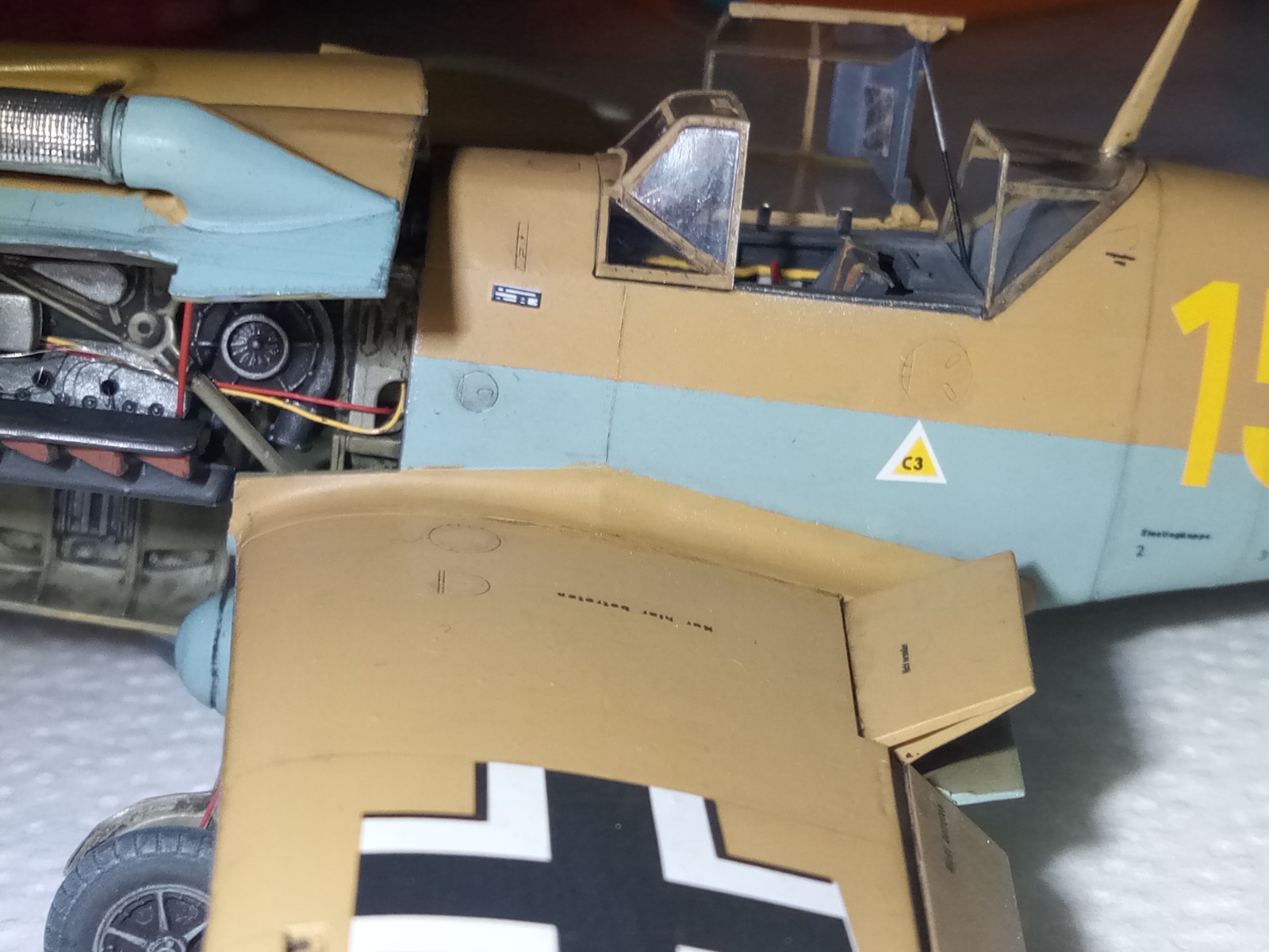

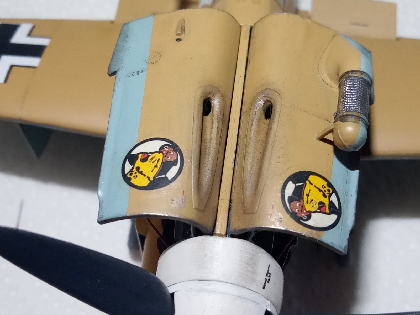

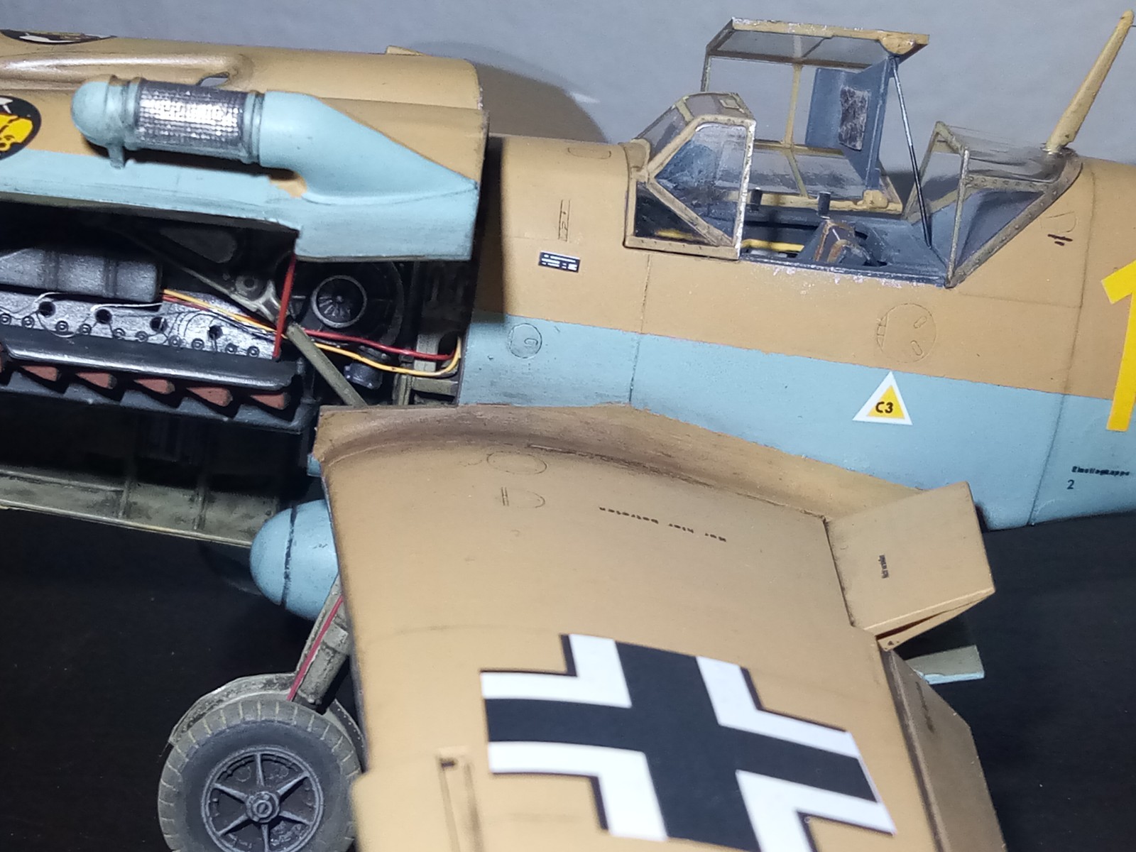

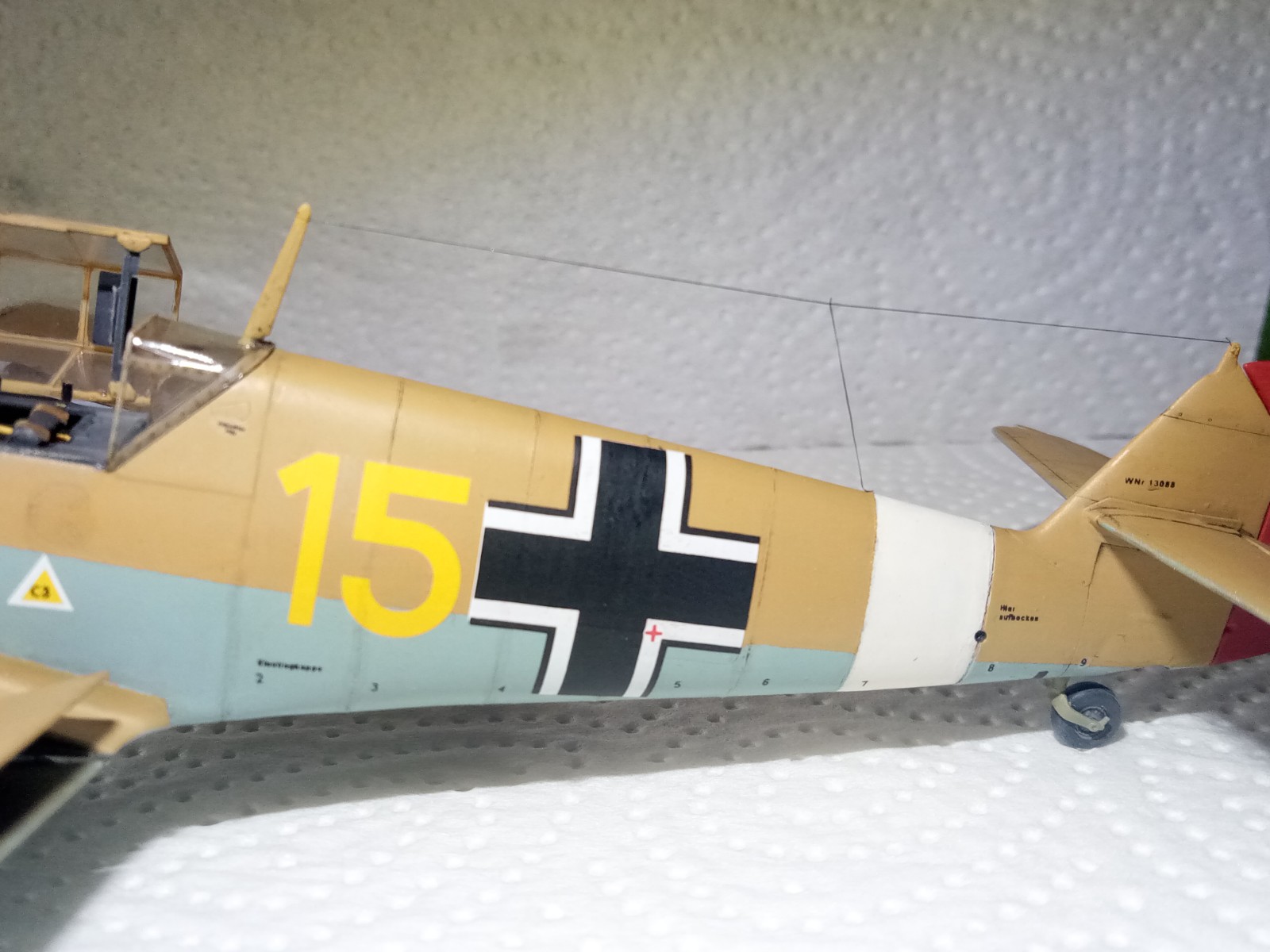

So die Zielgerade beim Bau meiner Bf 109 ist erreicht.
Die Cockpitverglasung wurde angeklebt.
Danach wurde mit Uschis Gummifaden, die Antenne an das Modell
gebracht.
Mit dem mehrmaligen Auftragen von Farbe habe ich die Spannvorrichtung
an der Antenne dargestellt.
Zu guter letzt, kamen dann noch die beiden Motorabdeckungen
an die Bf 109.
Als letzten Schritt.geht es noch etwas an die Alterung.
Derzeitiger Stand:die

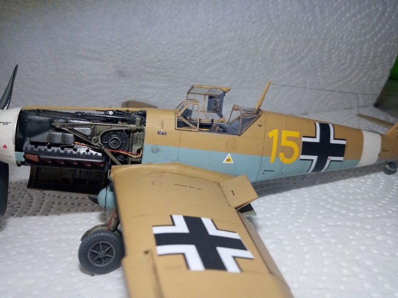

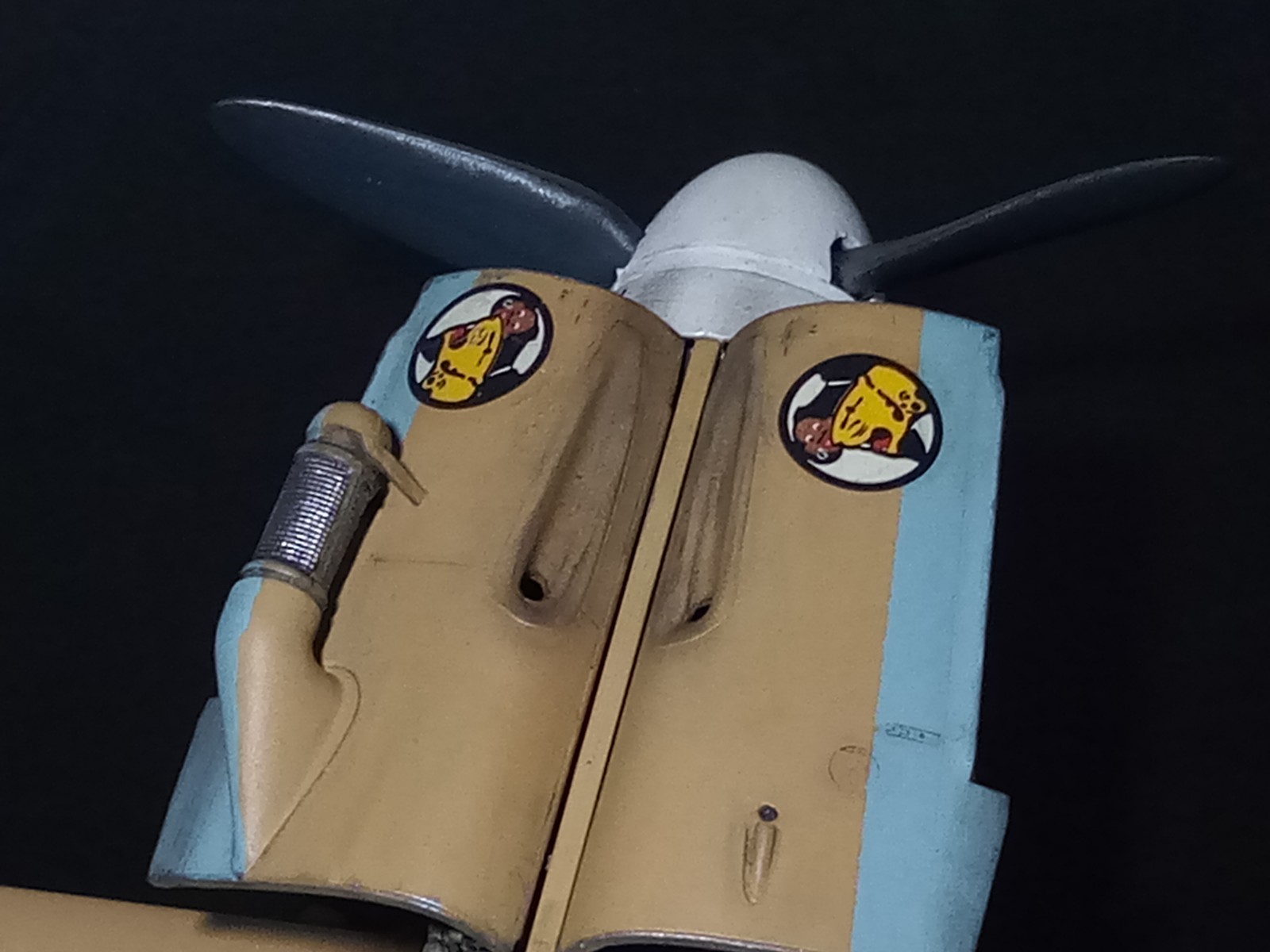

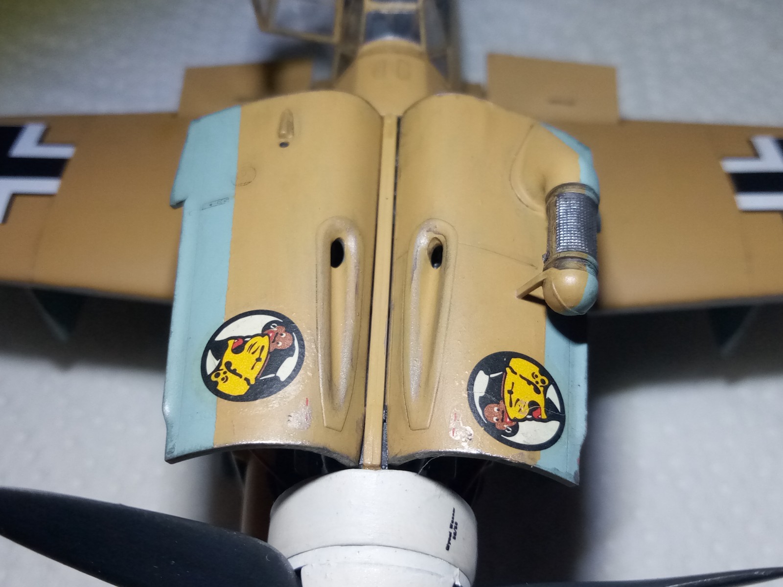

Hallo euch und vielen Dank für euer Interesse :)
Die Fertigstellujg ist fast beendet.
Heute ging es etwas an das Weathering.
Dazu kam der wie bei mir üblich,
das Revell Weatheringset zum Einsatz.
Hier wurden Schmauchspuren an den MG's
und Auspuffabgase dargestellt.
Dazu habe ich die Schwarzen Pigmente vom Set
trocken mittels Pinsel aufgerieben.
Bei den Reifen bin ich anders vorgegangen.
Die Sandpigmente vom Set haften trocken nicht so gut.
Deswegen habe ich diese etwas mit Wasser vermischt und aufgebracht.
Nach dem Trocknen bin ich dann mit einem harten Pinsel darüber gegangen
und die Pigmente etwas verwischt bzw. überschüssige Pigemente abgerieben.
Als nächstes werden noch kleine Ausbersserungsarheiten durchgeführt,
danach ist das Modell fertig.
