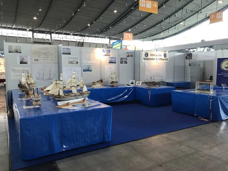

Vorfreude: Ab Donnerstag bin ich mit dem Arbeitskreis historischer Schiffbau wieder in Stuttgart auf der Herbstmesse mit meinen Modellen zum öffentlichen Vorbasteln :-)
Wer Zeit und Laune hat und auf der Messe ist, in Halle 1 der einzige Stand mit schön vielen und vielen schönen Segelschiffen. Meldet euch einfach bei mir, ich freue mich schon!
Lieber Gruß, DAniel
dafi
Beiträge: 155
Registriert: Mi 25. Nov 2020, 10:59
Has thanked: 113 times
So hergricht iss :-)
KAnn morgen losgehen :-)

Sauber :thumbup:
