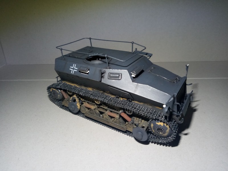

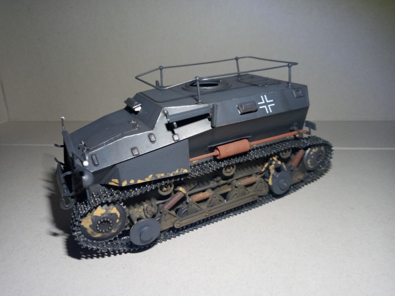

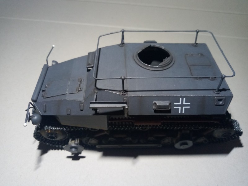

Kleines Update zum Baubericht.
Einige Kleinteile wurden noch verbaut, besonders erwähnenswert
ist hier die Rahmenantenne. Diese ist sehr filigran von Hobby Boss gefertigt.
Die Decals kamen auch schon ran.
Vorher wurden die Stellen für die Decals mit glänzendem Klarlack bepinselt
und nach dem aufbringen wurde alles mit matten Klarlack versiegelt.
Die Decals sind hauch dünn und von sehr guter Qualität.
Eine saubere Verarbeitung ist hier kein Problem.
Die Decals trennen sich auch sehr schnell vom Trägerpapier.

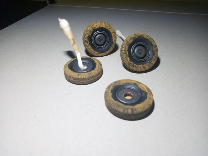

Anschließend gab es an dem Sdkfz ein kleines washing.
Die Reifen und Teile der Wanne habe ich dann auch noch mit
einem Wasser-Pigmentgemisch betupft.
Wenn dieses getrocknet ist, geht es an die Feinheiten der
Schmutzdarstellung. Sprich ich verreibe die Pigmente.
So schaut es derzeit aus:

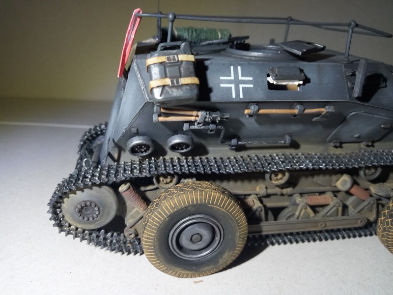

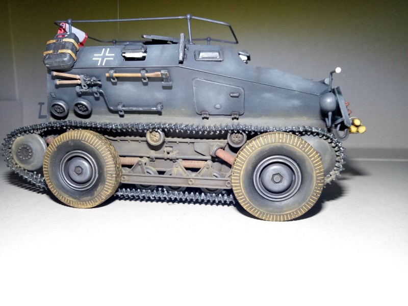

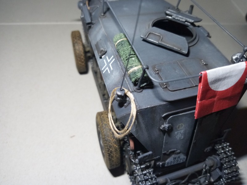

Hallo an alle Interessierten.
Mein SdKfz wurde nun auf die Reifen gestellt.
Auf eine Position der Räder (oben oder unten)
zum festkleben muss man sich leider festlegen.
Da es keine Arretierung dafür gibt.
Ein Fliegertuch (aus dem Drucker) wurde ebenso angebracht, wie ein Seil (aus Hanf gedreht).
Die Werkzeuge kamen dann auch noch mit ran.
Die Stabantenne habe ich gegen gezogenen Giešast ersetzt.
Da das Originalteil etwas zu klobig ist.
Derzeit sitze ich nun mit Pigmenten am Modell.
Es geht hier an den Endspurt.

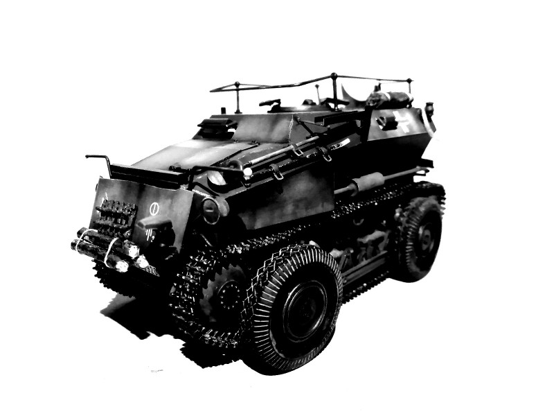

ENDE vom Baubericht.
Die finalen Bilder findet Ihr nun in der Galerie.
Zur Galerie
Ein kleiner Vorgeschmack:
für euer Feedback.
Freut mich sehr das es gefällt
Zur Galerie
