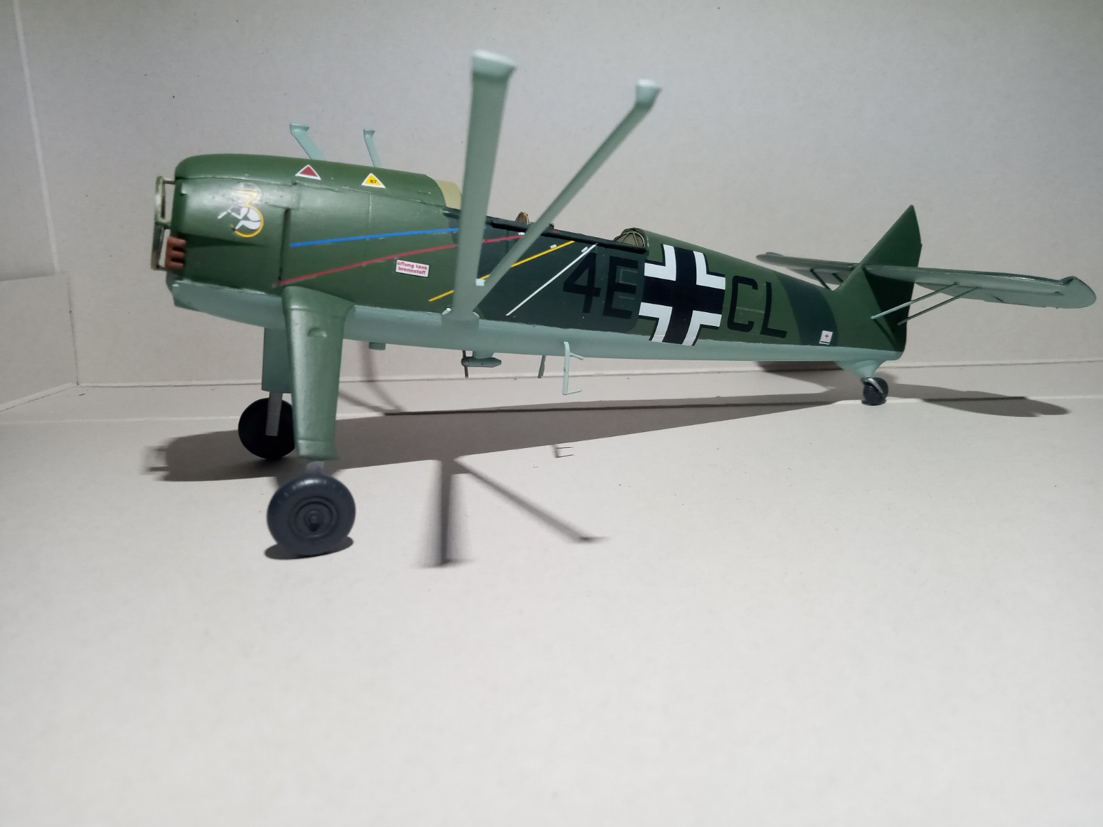

Recht beachtlicher Baufortschritt. Sieht gut aus. :thumbup:

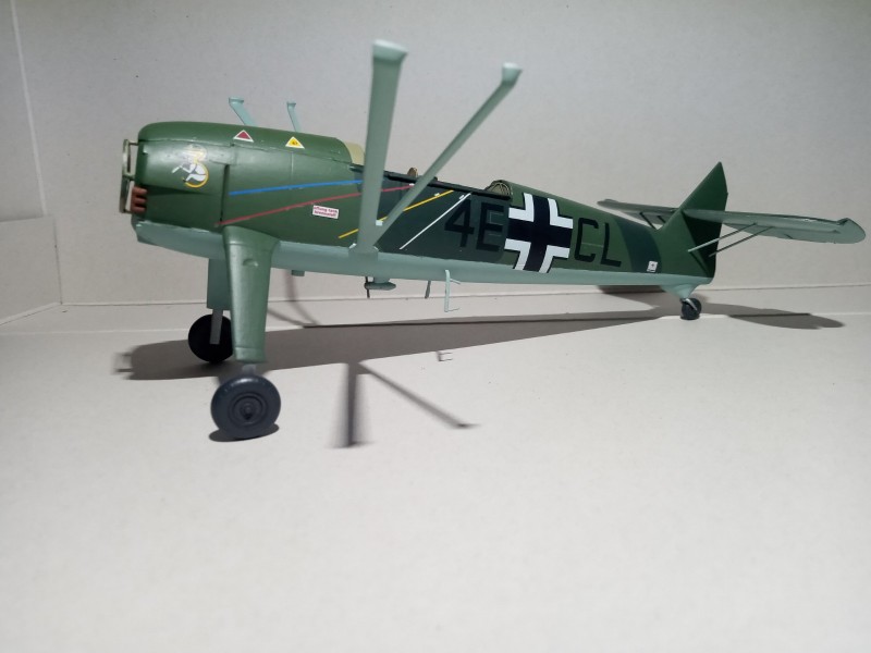

Die Vermutung bezüglich der diagonalen Linien am Rumpf trifft wohl zu. Laut einem 2020er Thread bei Britmodeller.com sollen sie dem Beobachter als Visierlinien für den Abwurf von Bomben im Horizontalflug dienen. Der Thread verweist auf die L.Dv. (Luftwaffen-Dienstvorschrift) 575/2 - Hs 126 Bedienungs- und Beladevorschrift für die Abwurfwaffe - von 1938. 1000 steht demnach für eine Abwurfhöhe von 1000m, 500 für 500m usw., wobei vom Piloten eine konstante Geschwindigkeit von 255 kph einzuhalten war.
Es grüßt der Modell-Bauer

Beiträge: 2930
Been thanked: 100 times
Nein nein das dürfte so Passen, da meines Wissens nach die Abwurfhöhe bei dem Flachen Winkel niedriger ist bzw. sein muss
Been thanked: 29 times
Danke dir Andy :thumbup:
mein Fehler, ich dachte immer nur an Entfernungen in der Weite und nicht an Flughöhe.

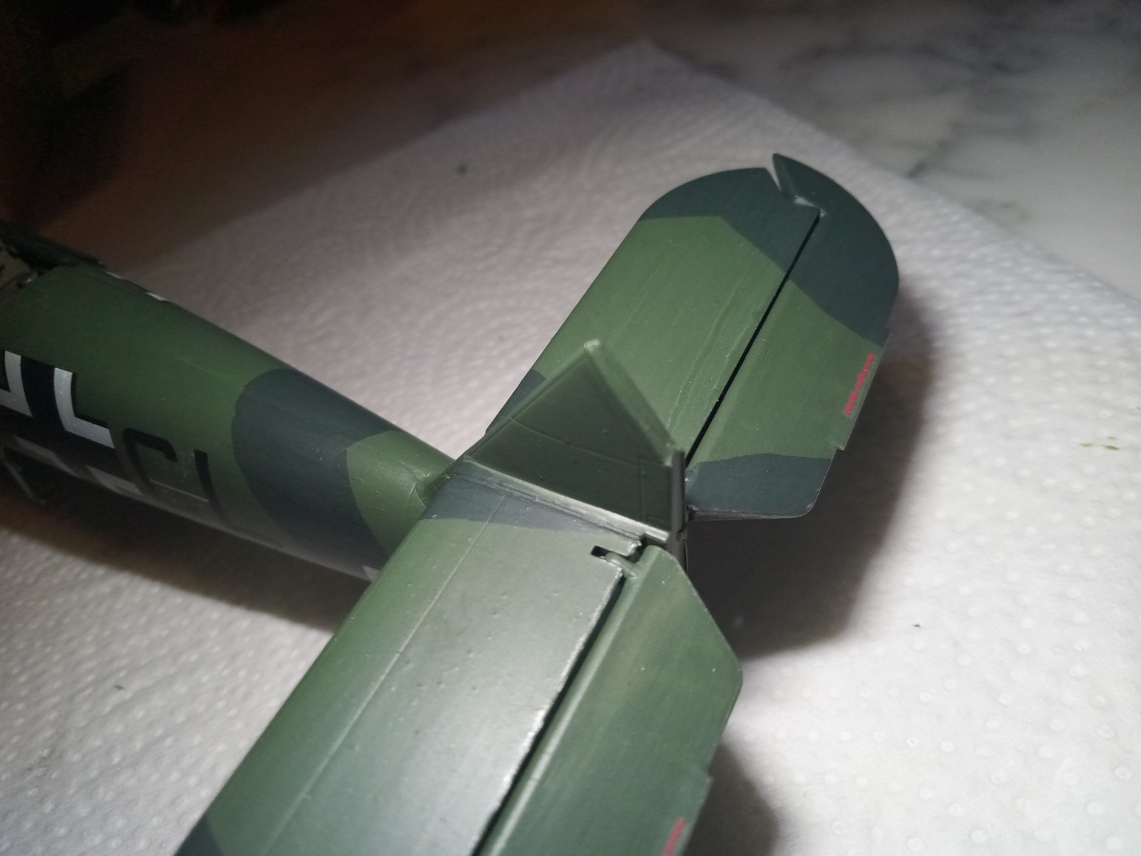

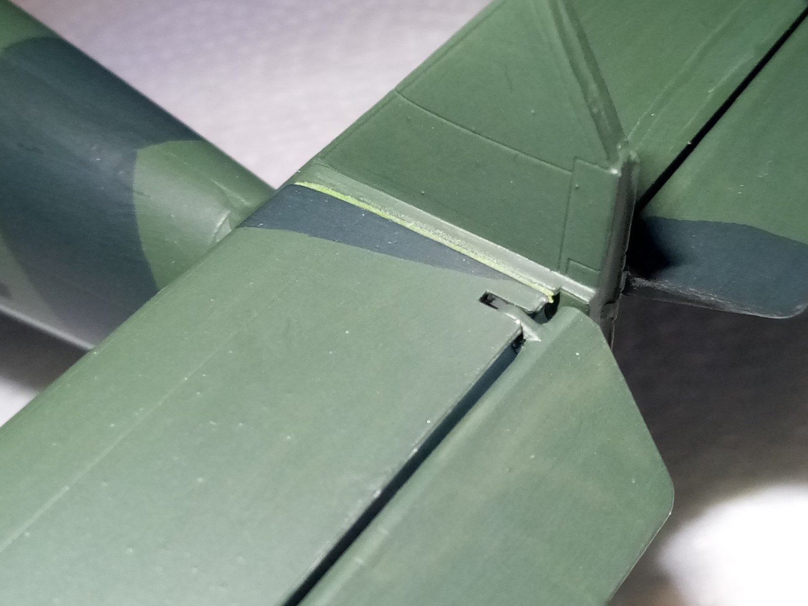

Hi ho,
ein kleines Update zur Henschel.
Ich male gerne die Baugruppen vor, zb. die Tragwerke an Flugzeugen.
Weil je kleiner die Fläche, desto einfacher kann man mit Pinsel malen.
Dadurch können sich beim Zusammensetze der bemalten Baugruppen
Spalten ergeben.
Meine erste Lösung ist wie schon weiter oben beschrieben, den Spalt mit Maskierband
eingrenzen und mit Spachtelmasse füllen.
Oder aber wenn ich auf schleifen und Spachteln keine Lust habe und der Spalt
nur sehr klein ist, nehme ich teils auch Knetgummi. Um den Spalt zu füllen.
Insbesondere wenn die Optik später noch, wie bei meiner Henschel durch eine Wintertarnung
noch gut verdeckt wird.

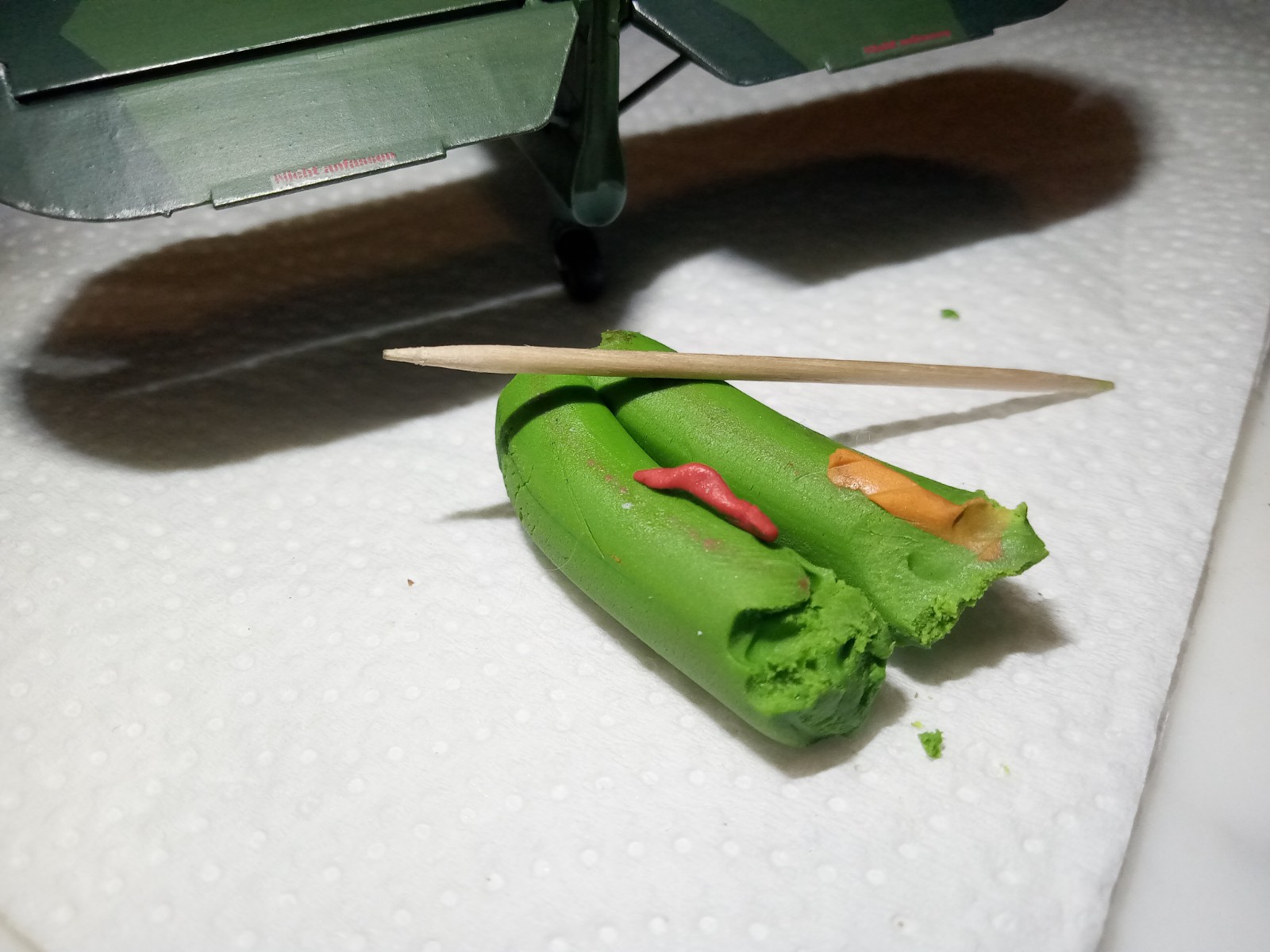

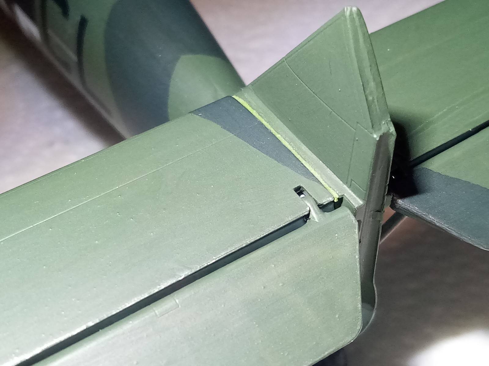

Ich nehme fettfreies Knetgummi, damit die Aquafarbe auch hält.
Das Gummi rolle ich zu einer kleinen Wurst und mittels Zahnstocher wird es
in den Spalt gedrückt. Und mit einem Q-Tip glatt gezogen.
Und mit dünner Farbe bemalt.
Die doch etwas vorhandene Vertiefung, wird entweder mit einem Pinwash kaschiert.
Oder wie bei mir in diesem Fall, mit einer Wintertarnung überlagert.
Das sich das Knetgummi nach einiger Zeit zusammenzieht, hatte ich übrigens noch nie
So schaut's derzeit aus:
Zuletzt geändert von Simitian am Di 1. Feb 2022, 19:47, insgesamt 2-mal geändert.

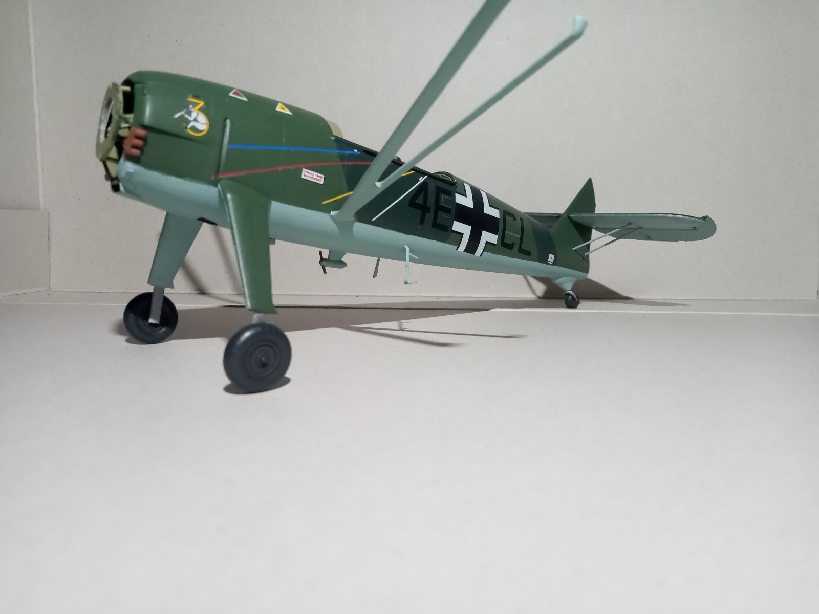

Die Henschel wurde auf ihre Beine gestellt.
Und die Hauptträger der Tragfläche wurde auch angebracht.
Etwas bammel habe ich nun, die Tragflächen zu montieren.
Die Hauptträger sind sehr instabil und biegen sich unter
der Last der Tragfläche nach unten.
Das Gewicht wird am Modell wohl nur von den Trägern
Über dem Motorraum aufgefangen.
Diese sind jedoch recht winzig.
Und die Klebepunkte sehr klein.
Beiträge: 2504
Ich drücke dir die Daumen!
