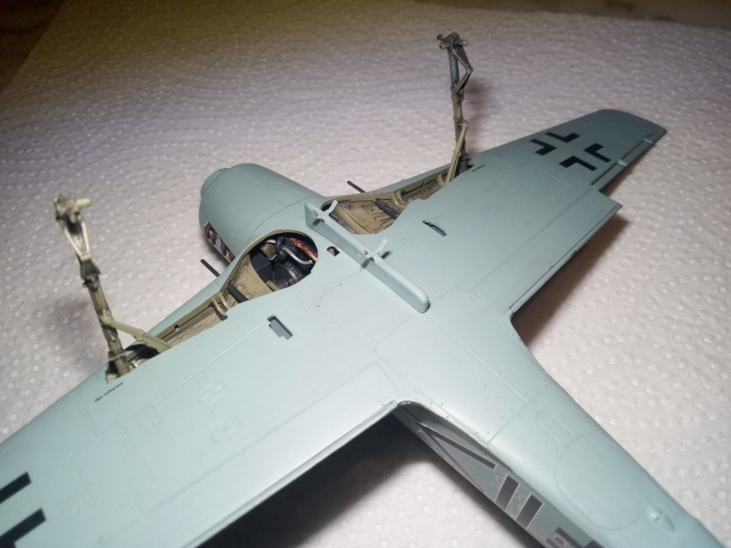

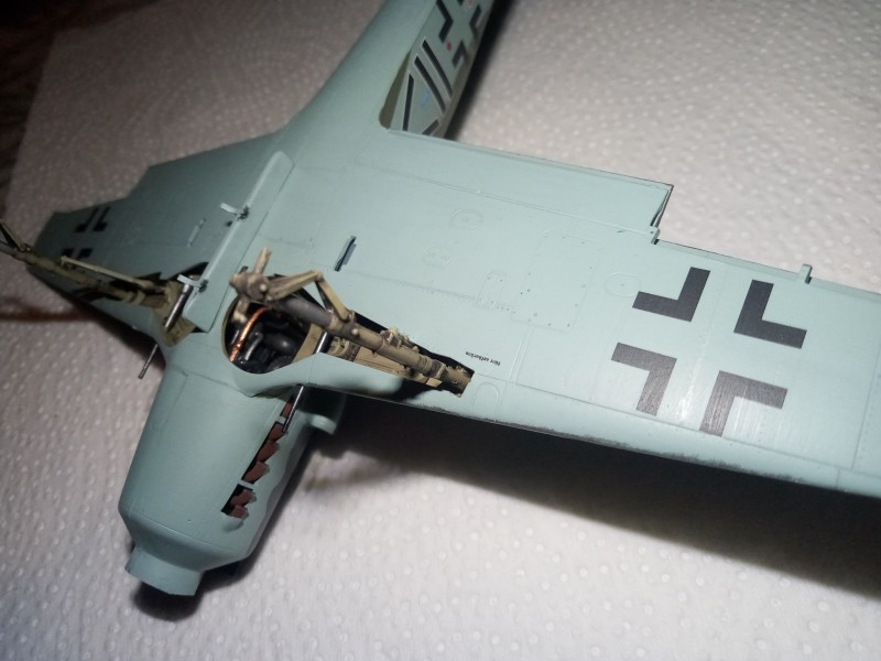

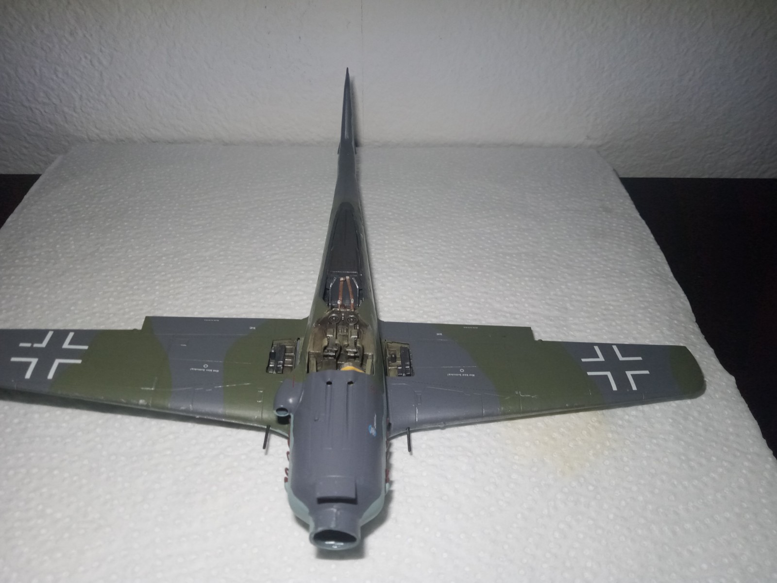

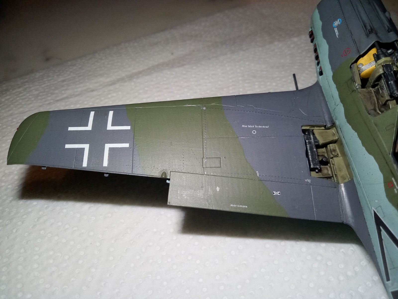

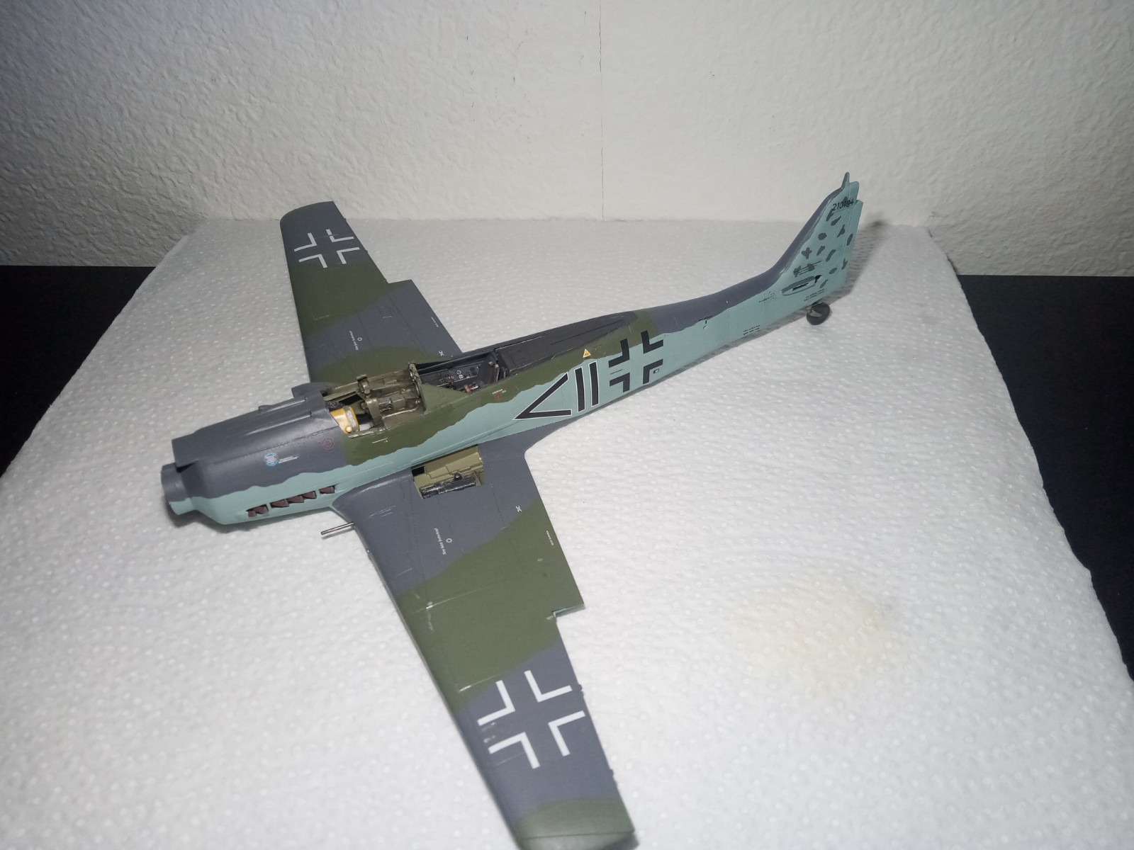

Es ging auch etwas weiter.
Rumpf und Flügel wurden verpaart.
Danach kamen die Decals an die Langnase.
Jetzt lasse ich diese trocknen,
um anschließend alles mit matten Klarlack zu versiegeln.
So schaut's derzeit aus:

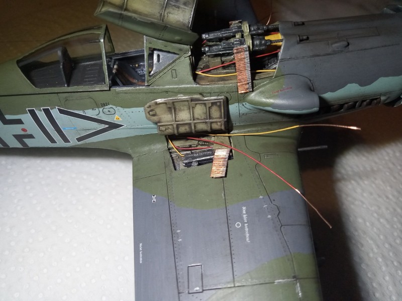

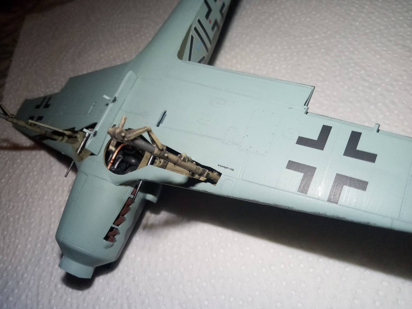

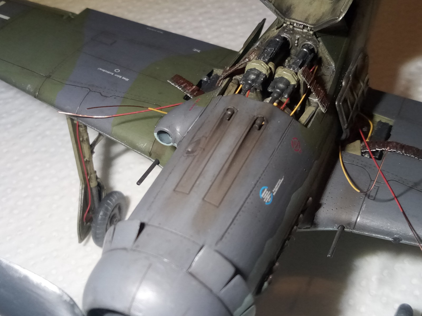

Hallöle an alle Interessierten.
Heute kamen die MG's in den Rumpf.
Und die Frontkonsole des Cockpits, gleich mit.
Das Hauptfahrwerk und die Tankaufhängung wurde ebenso montiert.
Davor wurde das Modell noch mit matten Klarlack versiegelt.
Bei den MG's und dem Fahrwerk, werde ich noch
zusätzliche Schläuche und Kabel verkleben.
Um mehr Details zu erzeugen.
Aber als nächstes gibt es erstmal ein Pinwash.

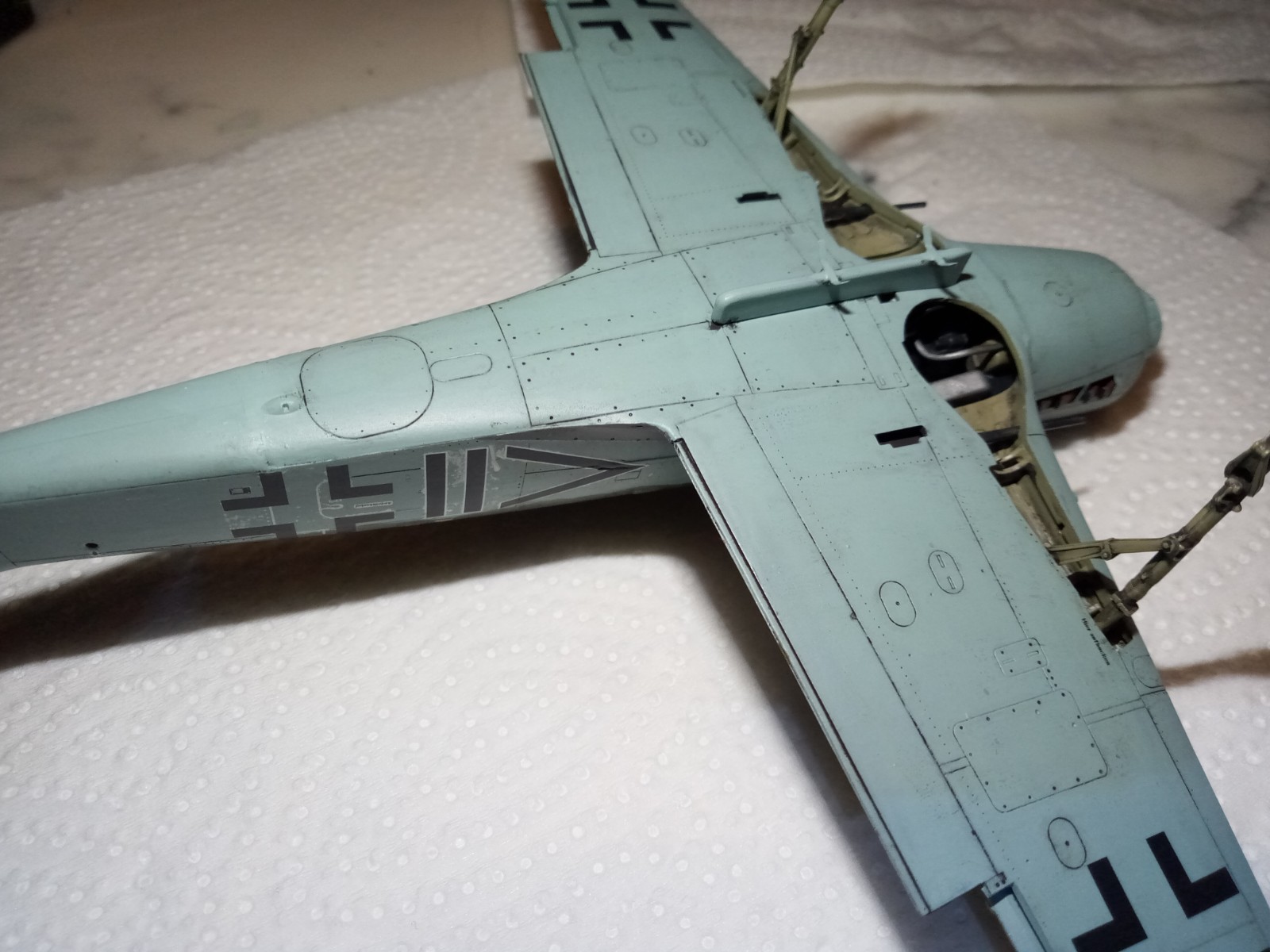

Heute kam nun das Pinwashing und Panellining
an die Langnase.
Dazu habe ich wieder die Pigmente vom Revell Weatheringset
mit Wasser vermischt und mit dem Pinsel aufgetragen.
Etwas trocknen lassen, und mit einem nassen Q-Tip
die überschüssigen Pigmente wieder abgenommen.

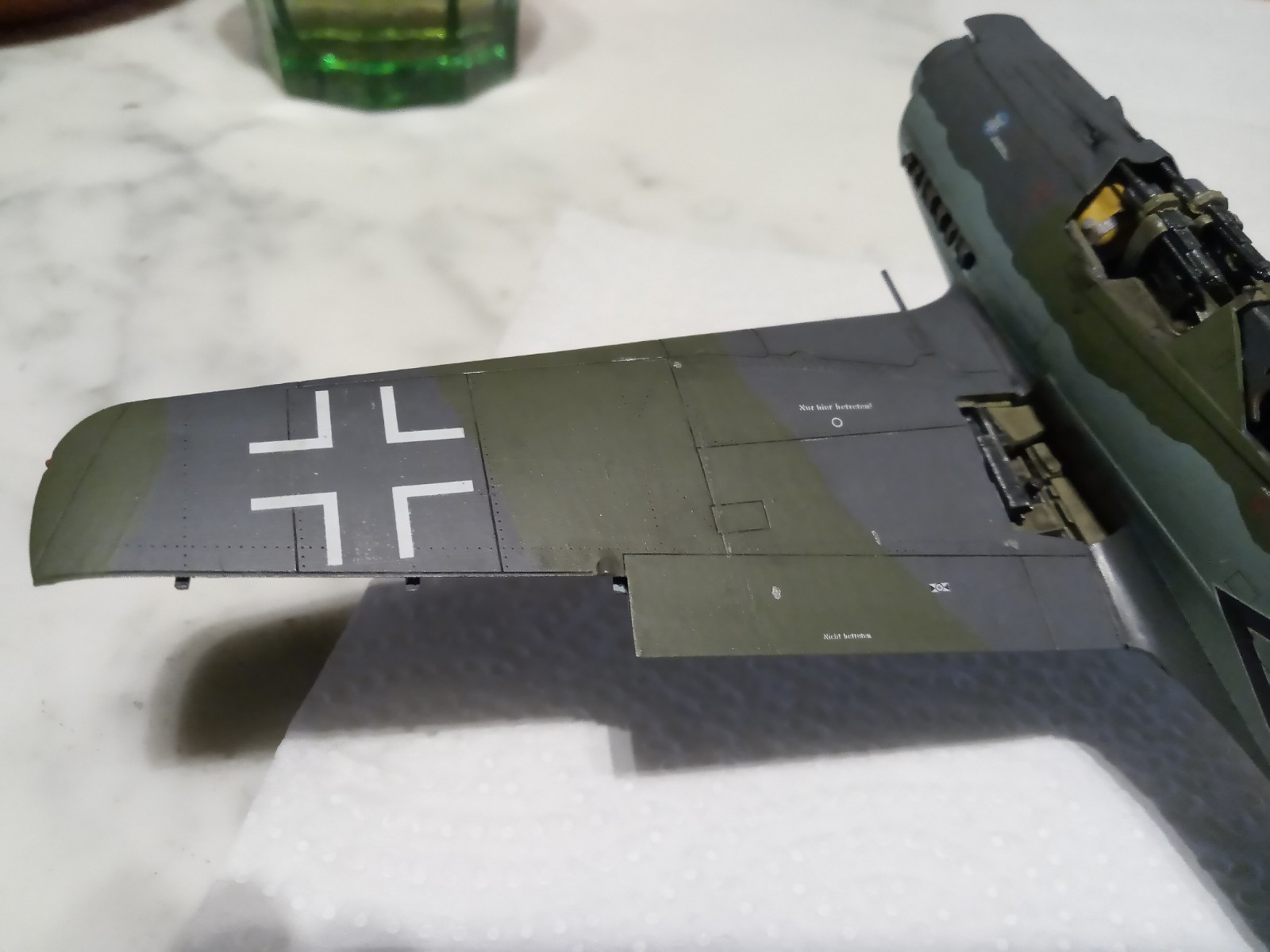

Jaa...erst das Washing haucht einem Modell Leben ein. Sieht gut aus. :thumbup:
Jogie63
Beiträge: 672
Wohnort: Willich
Has thanked: 13 times
Been thanked: 11 times

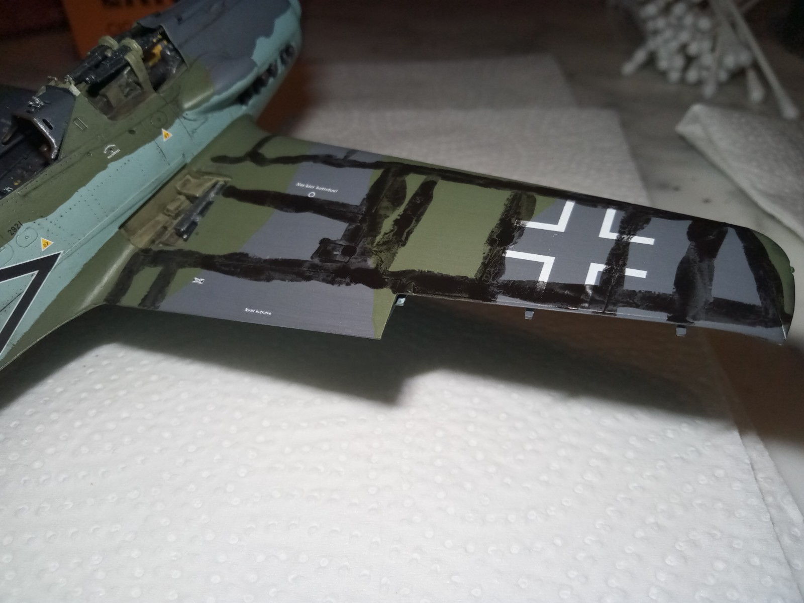

Hallo Jan,
wieder mal eine tolle Arbeit.
Versuch jedoch mal die Tarnpunkte auch mit einem Wattestäbchen zu machen.
Mit nicht zu viel Farbe werden sie dann etwas diffuser.
Jogie
Been thanked: 29 times
Hi Jogie, vielen für deinen Hinweis :thumbup:
Das werde ich mir merken :)

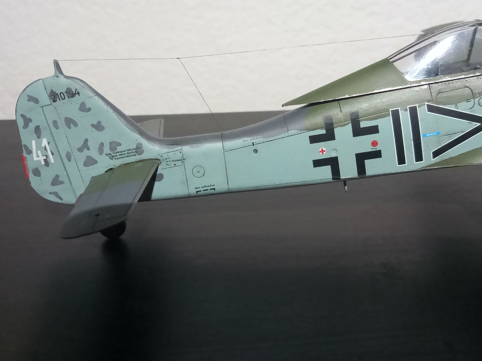

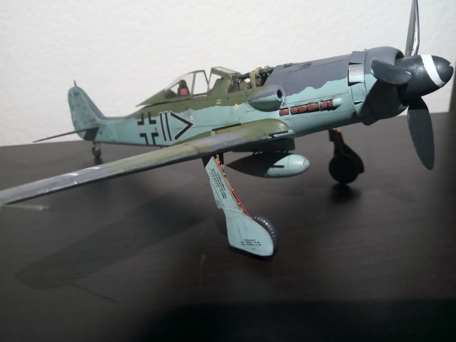

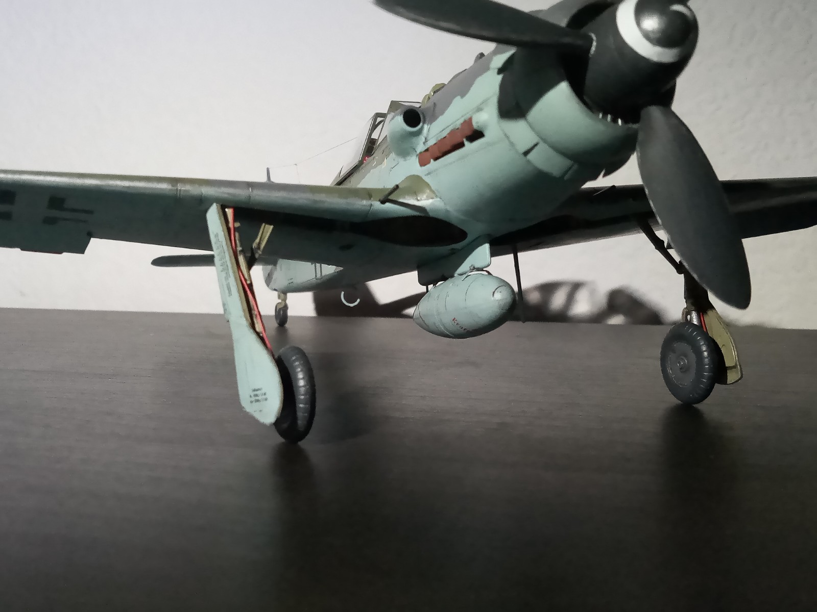

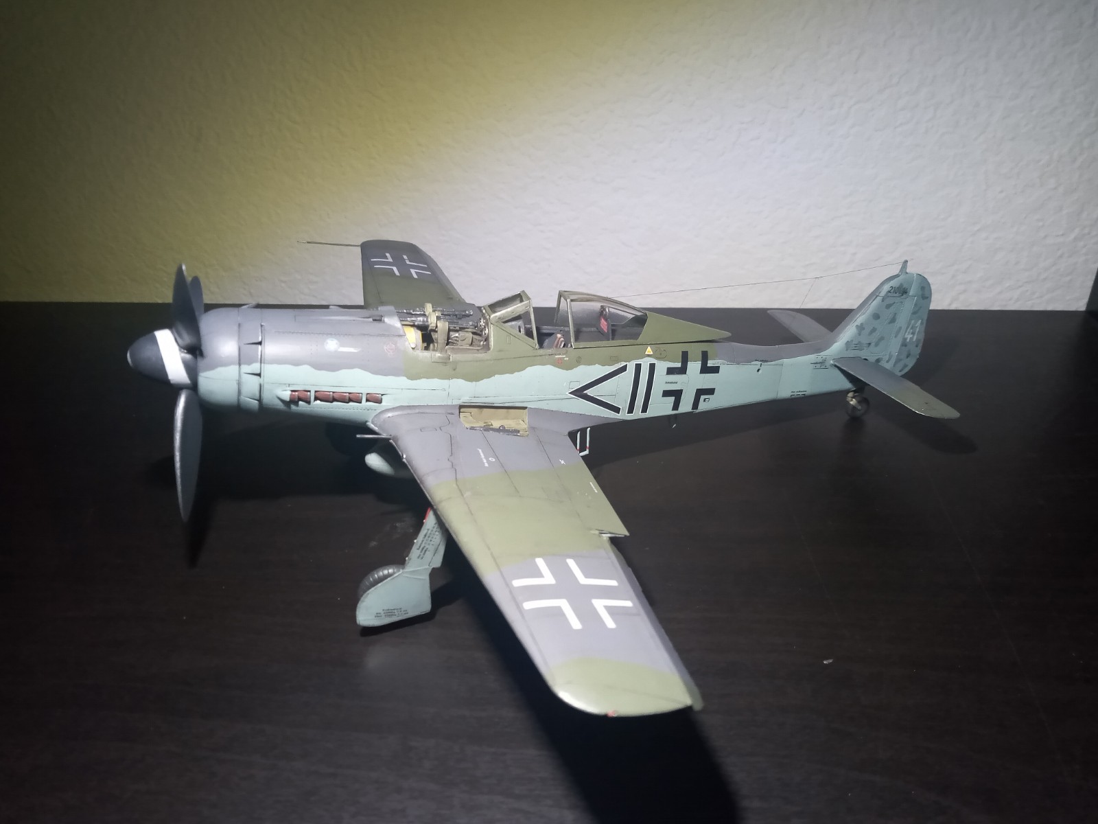

Hallo an alle Interessierten.
Langsam nährt sich die Fertigstellung der Dora.
@Frank: oh ja, ein Washing bringt einiges.
Da bin ich auch immer erstaunt wie es danach aussieht.

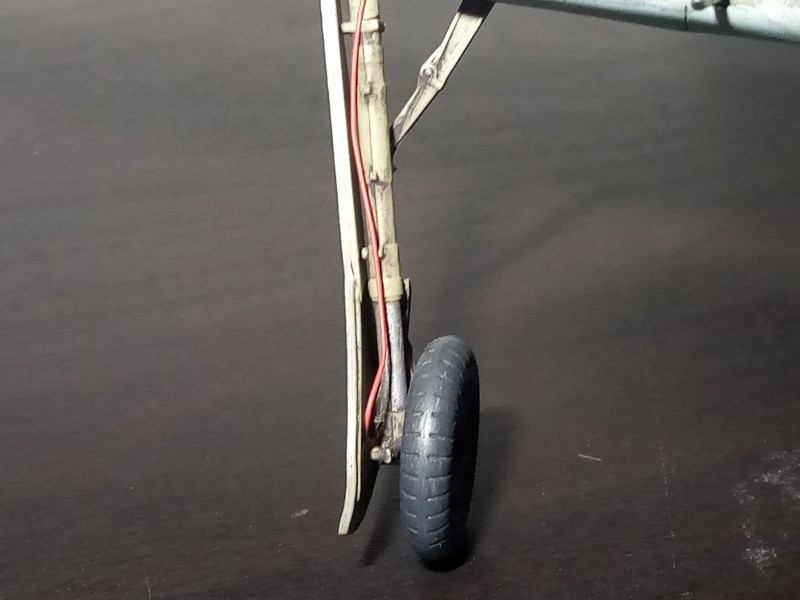

An die Dora wurde nun fast alles verbaut.
Die Fahrwerke haben zusätzlich Bremsleitungen aus Draht bekommen.
Angebracht wurde ebenso die Kabinenverglasung und der Propeller.
Dazu gesellten sich noch der Zusatztank und die Fahrwerksabdeckung.
Die Antenne wurde mit Uschis Gummifaden an die Fw 190 gebracht.
Als nächstes geht es etwas mit dem Weathering weiter.
Und die Wartungsluken werden noch mit Kabeln und MG-Gurten ausgestattet.
Derzeitiger Stand:

Sehr schön!
Beiträge: 2504
Klasse geworden, Jan. Wenn ich Deinen Bausatz in1:48 sehe und meinen in 1:32 ( uralt Revell )kommt doch etwas Neid hoch. :lol:
Beiträge: 1380
Has thanked: 31 times
Been thanked: 85 times
Hi Jan ,
wie immer sehr schick gemacht .
Ich finde der Flieger sieht aber merkwürdig aus . Ich hab hier ja auch ne FW 190 stehen aber mit dem dicken Motor.
Deine sieht so aus wie die FW 190 und die Front scheint von ner Messerschmitt BF 109 E zu sein ... und die vordere Abdeckung dann wieder von ner Corsair....
Trotzdem hast Du sie sehr schon gebaut und ordentlich gealtert ....
Man darf ja nicht vergessen, alles mit dem Pinsel und das nötigt einem schon ne menge Respekt ab
Hallo und vielen Dank für euer Feedback.
Freut mich sehr das es euch gefällt :)
Dieser Bausatz ist aber auch sehr gut.
Nicht zu vergleichen mit der vorherigen Henschel.
Da war nicht viel mit Details.
@Hans, kein Neid. Wenn der Bausatz nicht so pralle ist,
hat man es als Modellbauer schwer.
Ich denke die 1/32 Version ist nicht so detailreich.
@:Ralf, ja etwas anders sieht die D9 Variante schon aus.
Die hat einen Reihenmotor und kein Sternmotor.
So das die Nase verlängert werden mußte.
Da der neue Motor um einiges länger war.
Und aus Schwerpunktgründen auch ein Zusatzstück am
Heck montiert wurde.
Dazu kommt noch ein Ringkühler in der Nase.
Der.dem Aussehen der Corsair sehr nahe kommt.

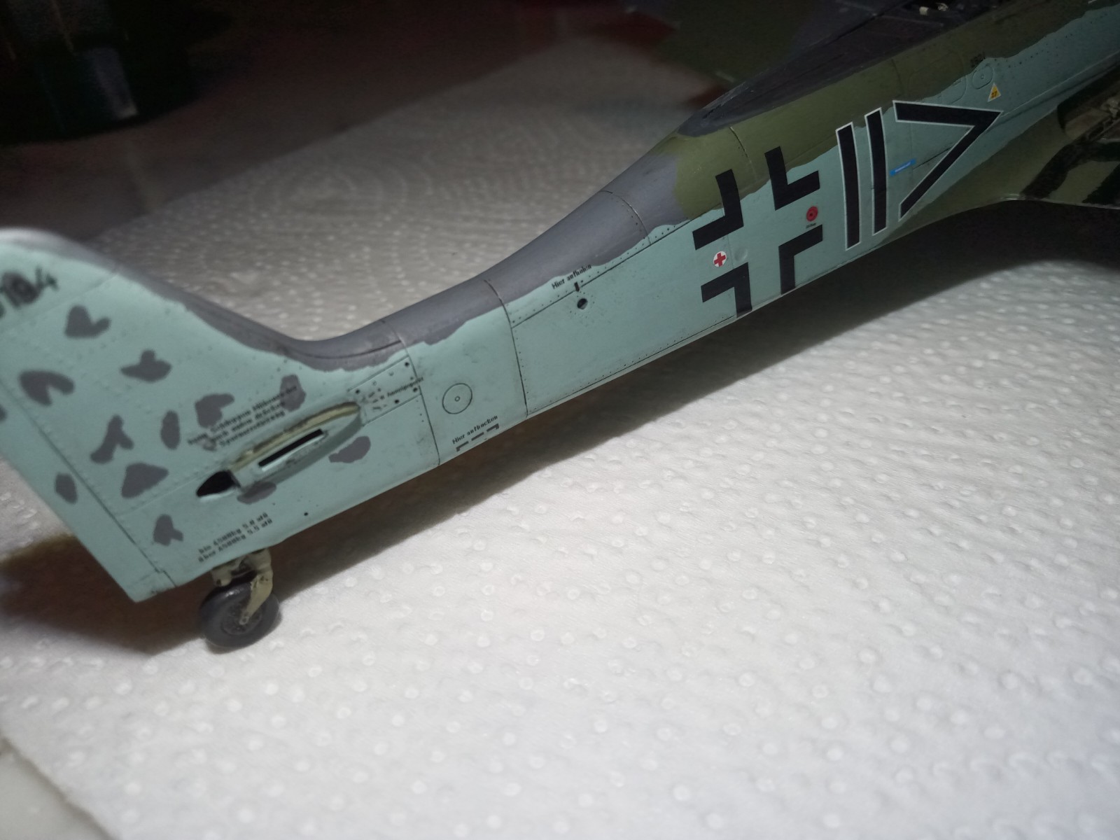

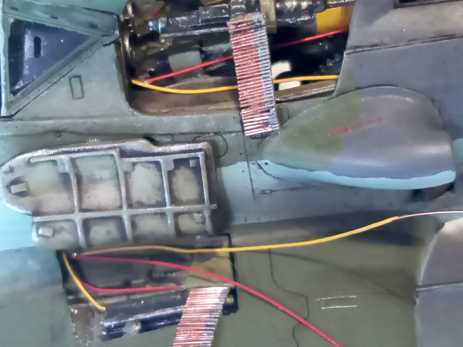

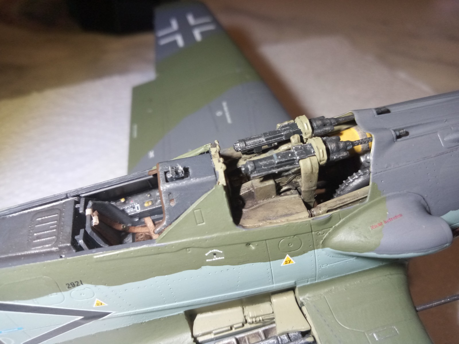

So die letzten Teile werden nun geklebt.
Die vorher gefertigten MG-Gurte und
Kabel/Schlauch-Darstellungen aus Draht,
sollen für mehr Details an den Wartungsluken sorgen.
Und mit Pigmenten habe ich Schmauchspuren an den MG's gerieben.
So liegt meine Dora derzeit da:
