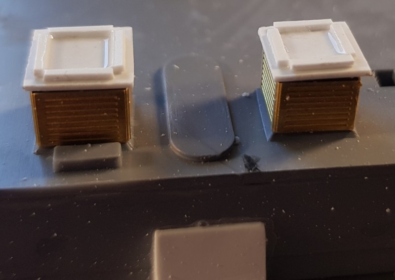

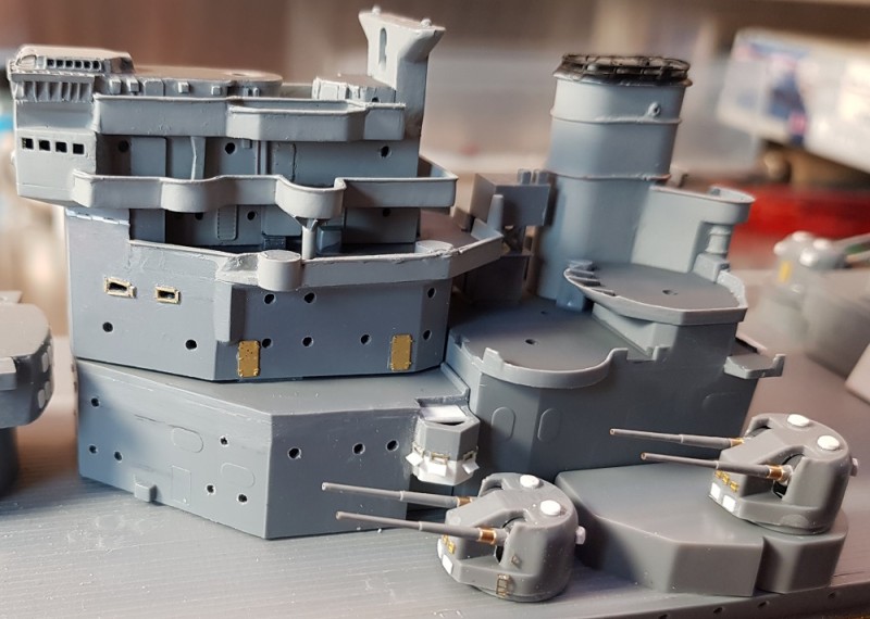

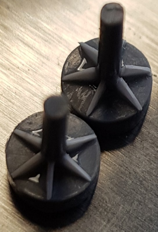

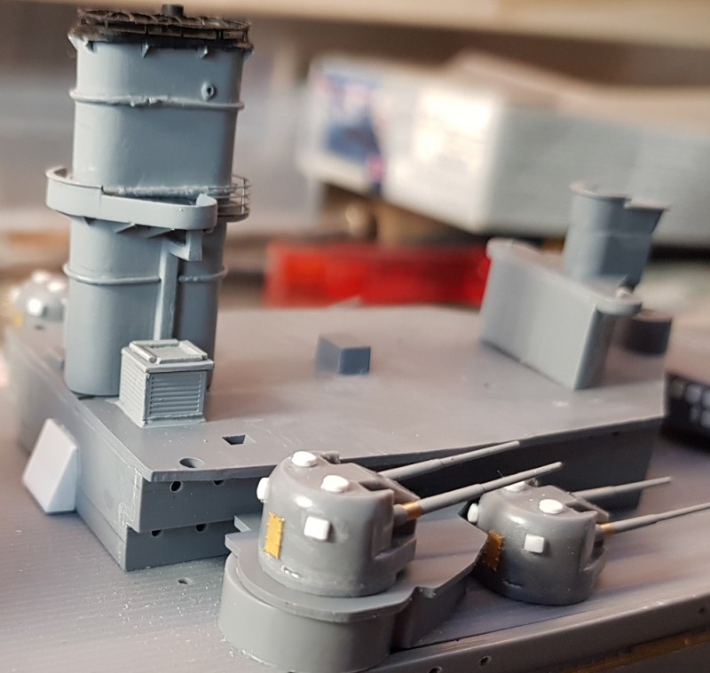

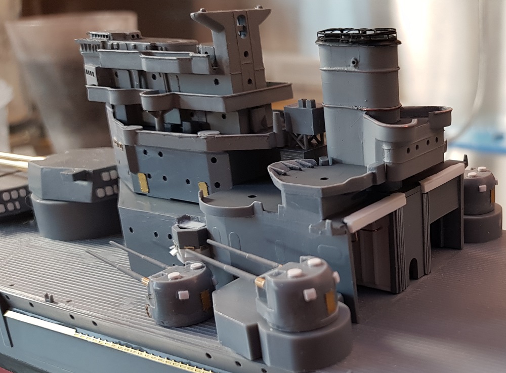

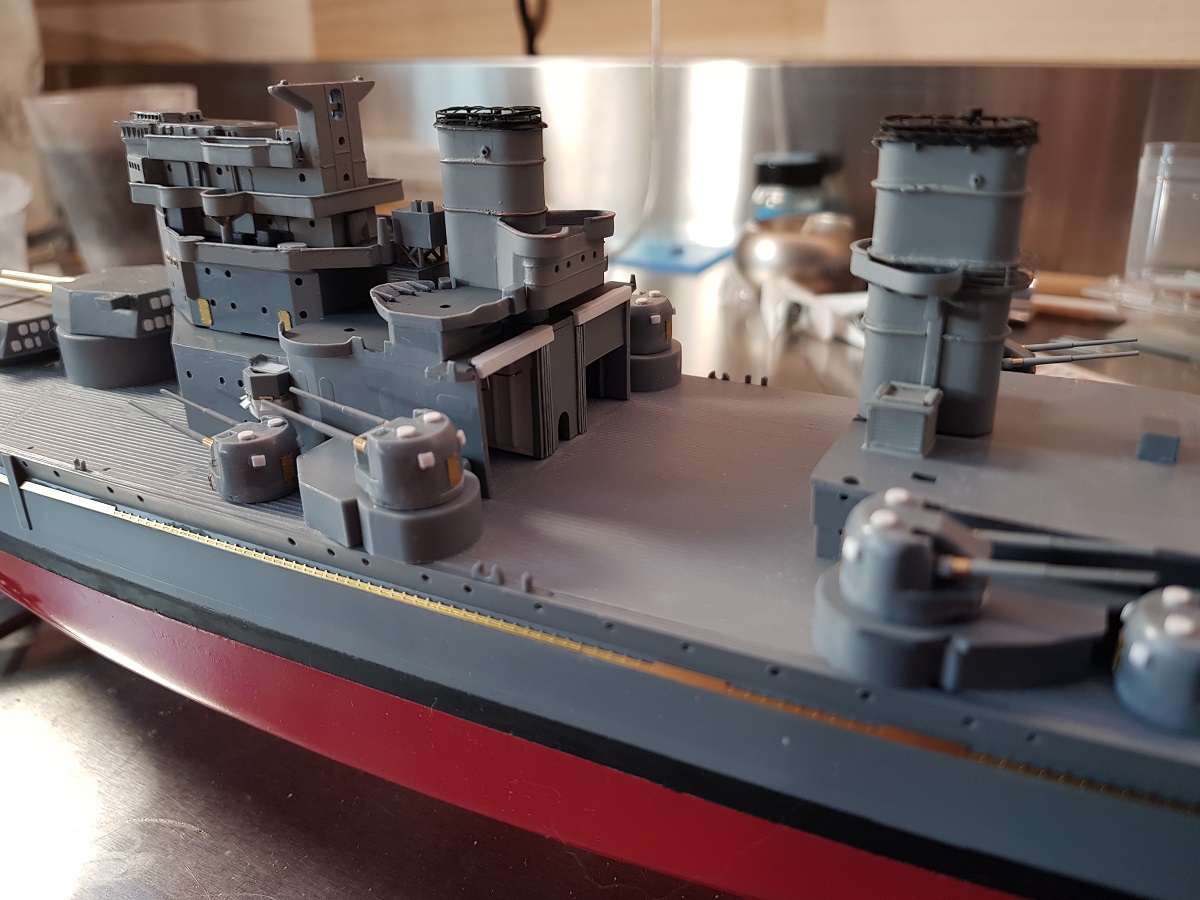

und wie immer detail und wieder detail
Kleiner anpassungen der Struktur
alle 8 auf gleiche Fase... fehlen nur Ladders und Farbe
scratchbuild top für Motorlufteingang
viewtopic.php?f=275&t=7630

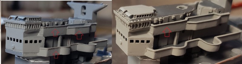

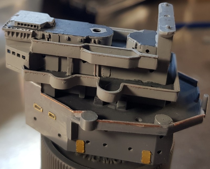

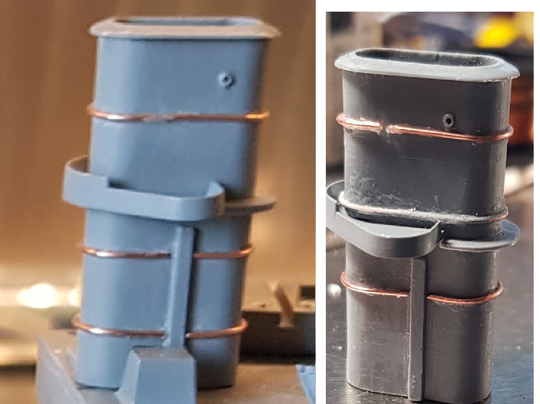

Danke alle,

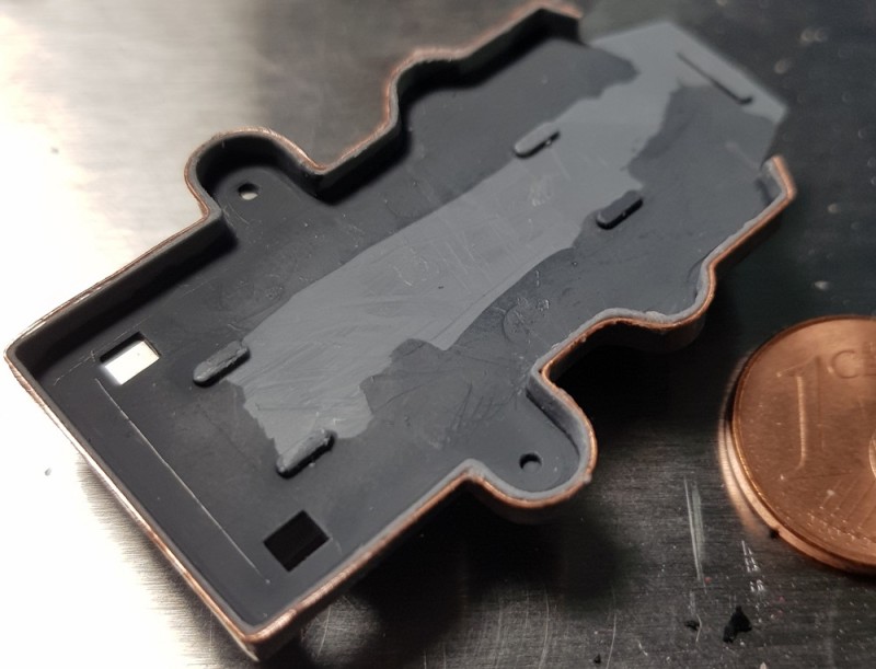

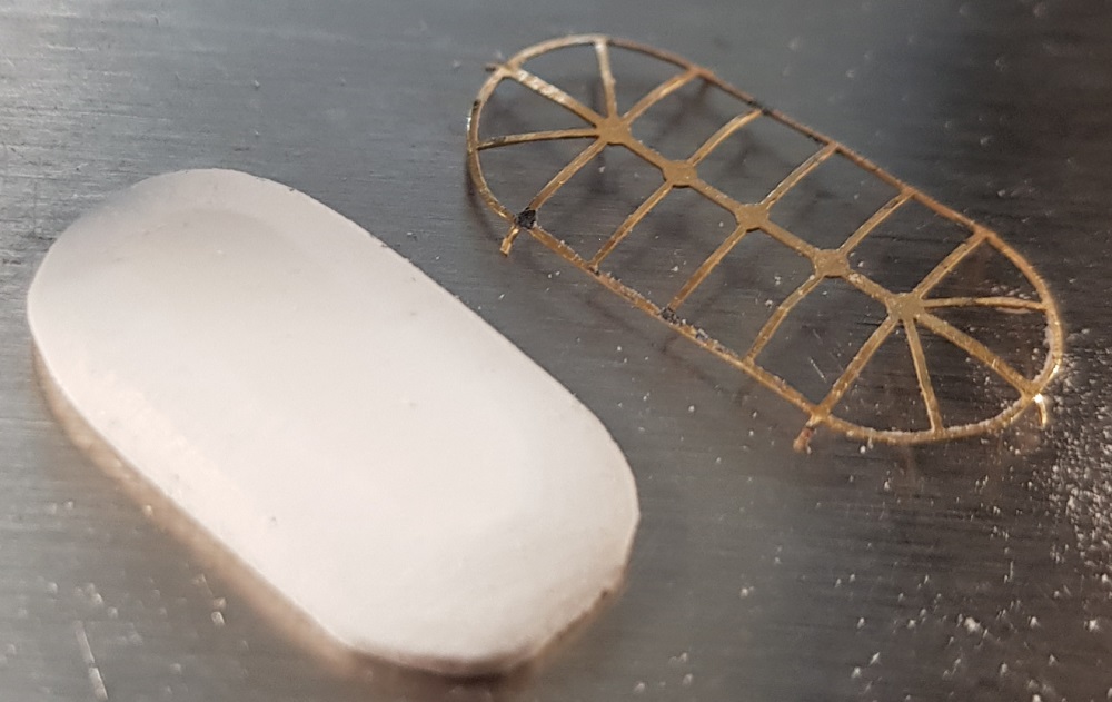

es wahr nicht Korrekt... also auf neu(Rechts) habe auch der dikke der kleiner "walkway" mit 60% geringert
nicht einfach 0.2mm Cu
und dass macht schönn etwas

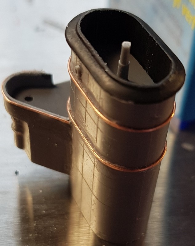

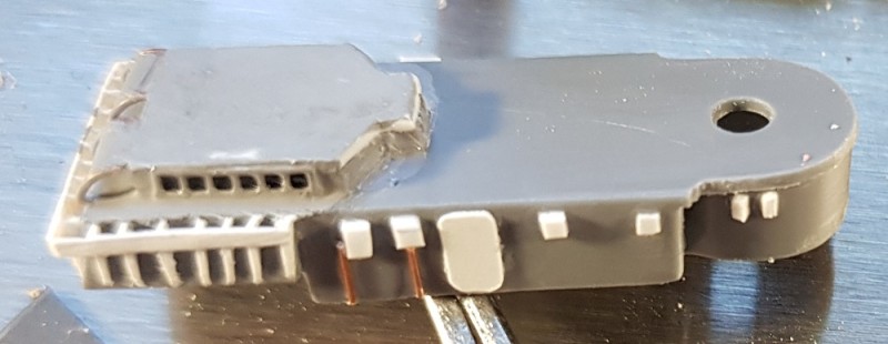

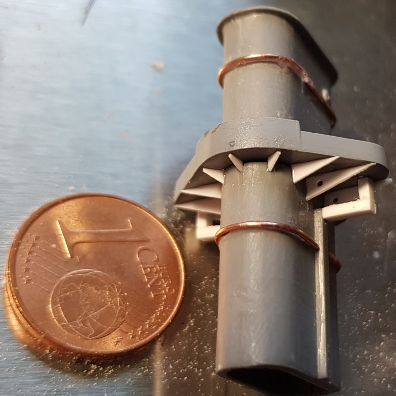

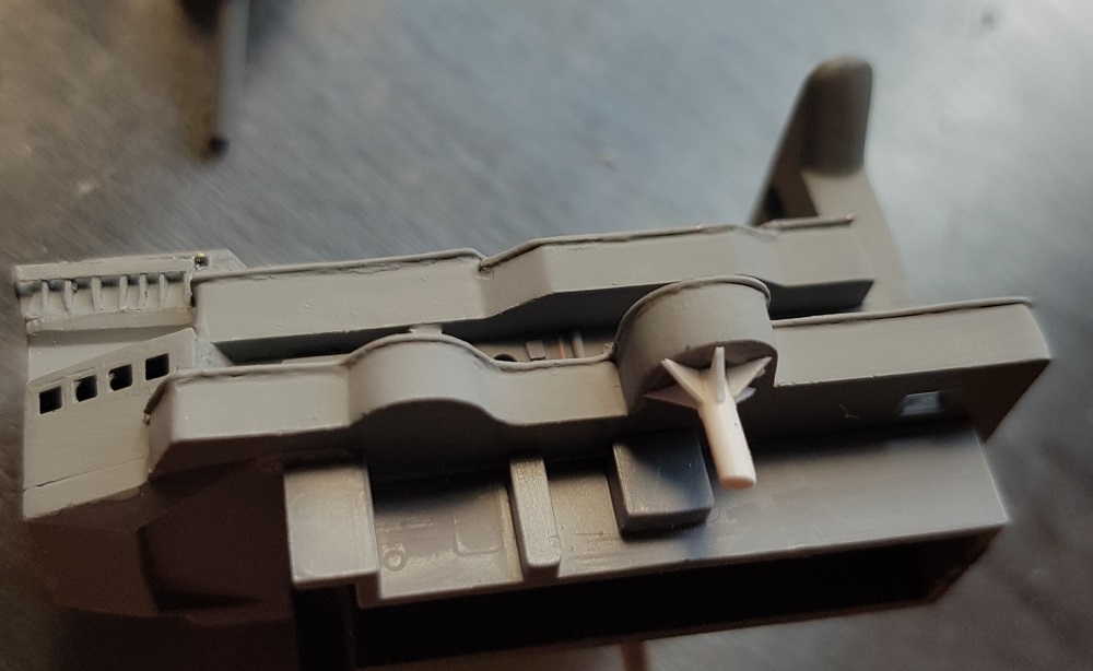

Sauber machen der Fläche, Hecke, joints und reduzierung von mauern das ich behalte
um unterschied zu sehen ... eine ist gemacht worden
und mehr details

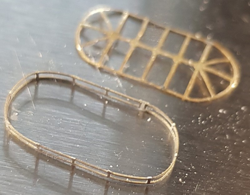

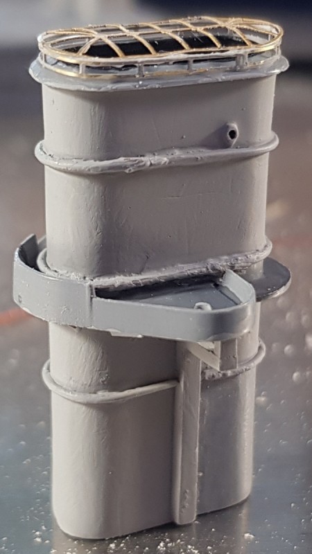

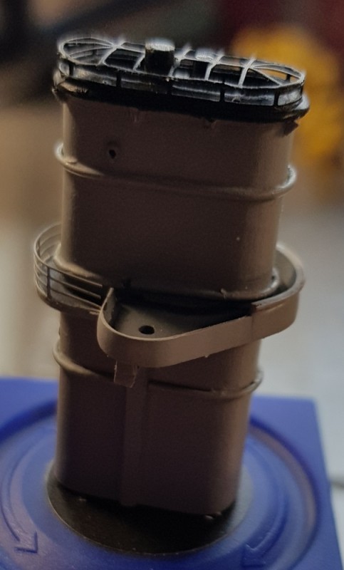

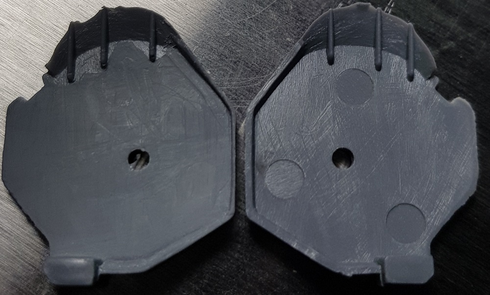

Nach Aschauen der bilder auf Maxi grösse... wahr ich nicht zufrieden... also heute cleaning day
Triumph68
Beiträge: 742
Been thanked: 41 times

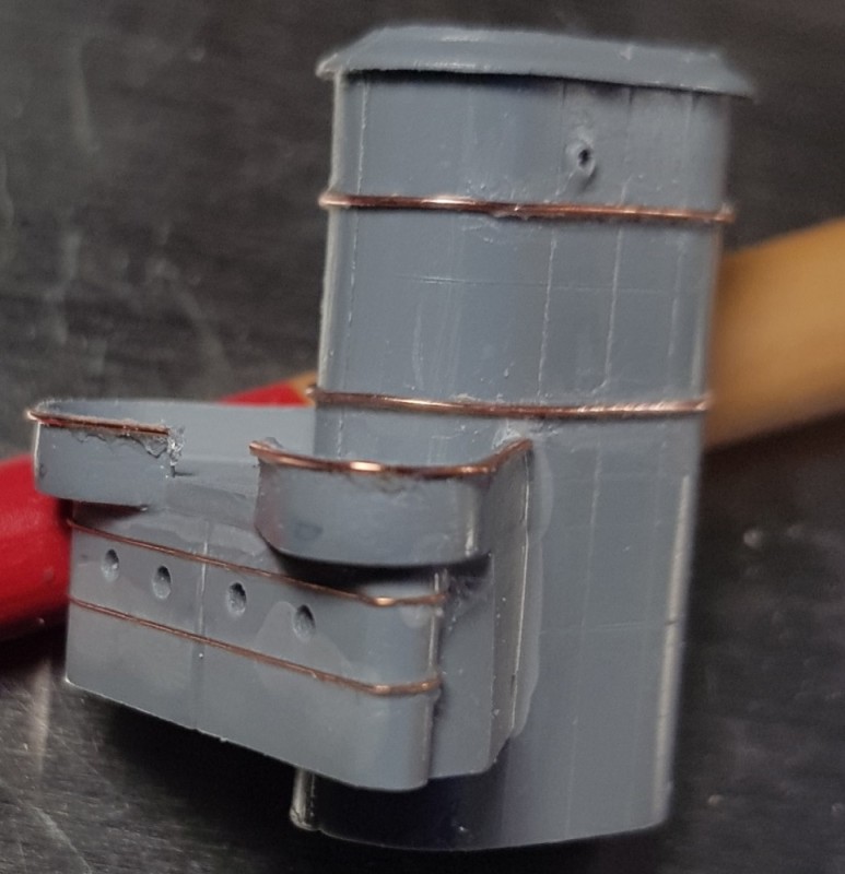

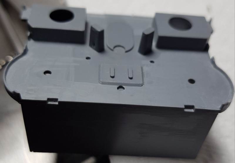

Zuerst habe ich es aus der Hand versucht... das wahr einfach unmöglich immer Schief usw.... also habe ich ein Form gemacht um im Form zu bringen
zunächst habe ich die Basis zu Fixierung gemacht...
und dies ist das Resultat

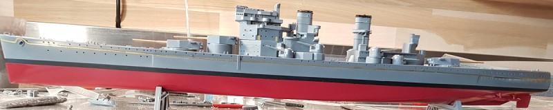

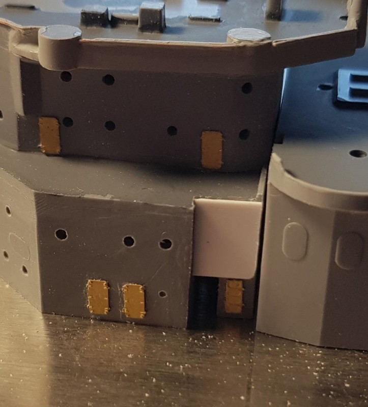

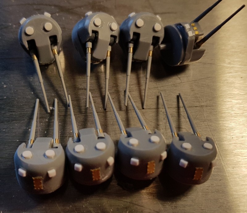

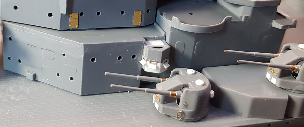

ein schneller "Dryfit" alle bearbeitete Teille
und ein Full view

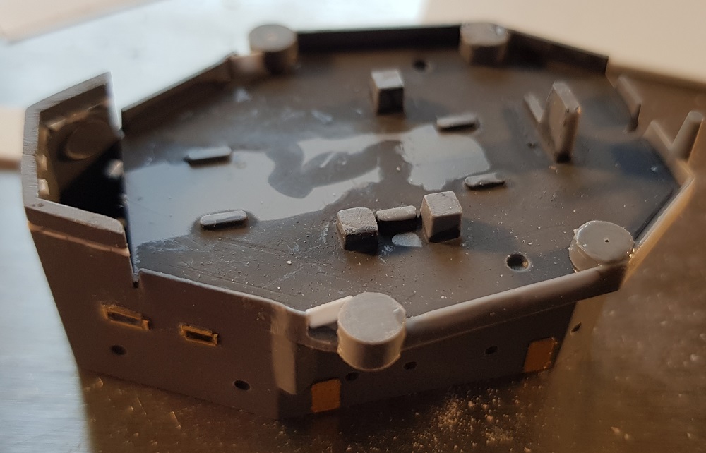

Habe mir lange Uberlegt, welcher Zeitspanne.
Ich wollte der Flieger....
ende 1941 hat Sie 6 pompom's und 20 X 20mm
anfang 1941, 4 pompom's, 4 Unrotated Projectile launchers und Keine 20mm
entscheid... anfang 1941, So wie Sie der Bismarck Angegriffen hat.
Leider hiess das... einer schonn gemachter änderung wieder änderen
Zeit aufnahme und Ziel
Schonn gemacht
erneut angepast
