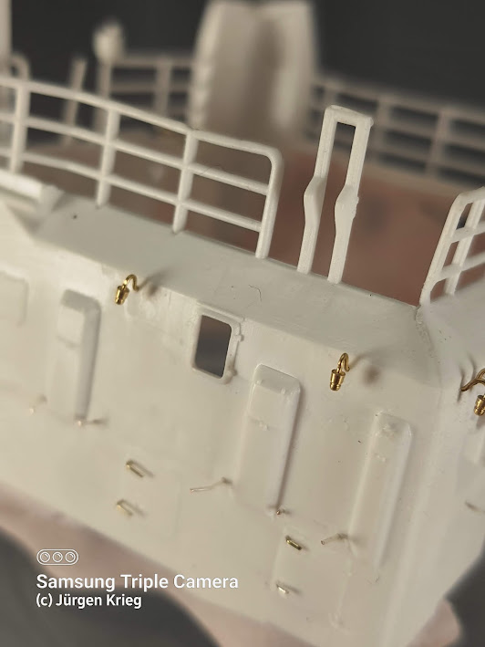

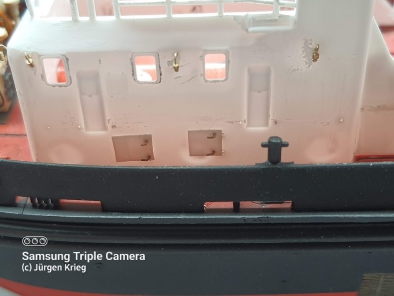

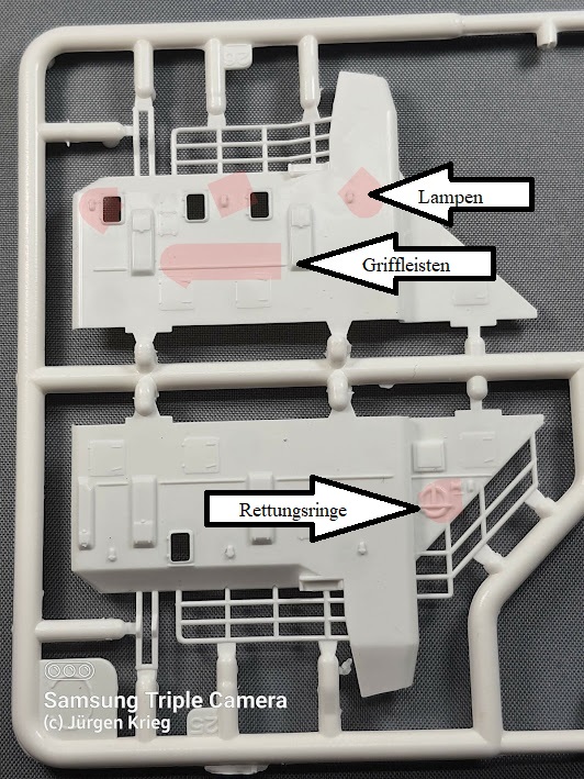

Was mir nicht gefiel waren die aufgeprägten Rettungsringe, Lampen und Handläufe. Also habe ich versucht diese „Teile“ abzutragen.
Vor dem Abtragen der Handläufe habe ich die erst einmal ausgemessen um später, aus Draht, neue anzufertigen. Leider habe ich beim Abtragen etwas zu grob gearbeitet und so, tiefe Spuren in den Wänden des Aufbaus hinterlassen. Kein Problem, kann man ja Spachteln, dachte ich…
Leider ist spachteln nicht so meins. Anstatt besser wurden die Riefen immer schlimmer. Der Versuch den Schaden mit Sprühfiller einzugrenzen führte auch nicht unbedingt zum Erfolg.
Die Krönung allerdings war, dass auch meine Airbrush mir die Mitarbeit verweigerte und statt feinem Sprühnebel fette Flecke auf die Fläche rotzte und dann die Arbeit komplett verweigerte.
Ursache: eine defekte Feder im Luftventil.
Dummerweise hatte ich auch schon die aufgeprägten Lampen durch Teile aus dem Modellbahnzubehör ersetzt. Zu allem Übel musste ich auch noch feststellen das ich den Filler wohl auch etwas großzügig aufgetragen hatte.
Bei meinen Schleif und Spachtelorgien habe ich dann auch noch die aufgeprägten Wartungsklappen soweit beschädigt, das ich sie dann ganz abgeschliffen und durch Eigenkreationen ersetzt habe
Das Ende vom Lied, beim Aufbau kann ich nur noch Schadensbegrenzung betreiben.
Die Handläufe sind aus 0,3 mm Neusilber gebogen. Neusilber ist formstabiler wie Messingdraht und lässt sich gut biegen. Aus dem gleichen Material sind auch die Griffe der Wartungsklappen entstanden.
Die „Lampen“ sind eigentlich „Haken mit Telegrafenisolatoren“ aus dem Modellbahnzubehör.

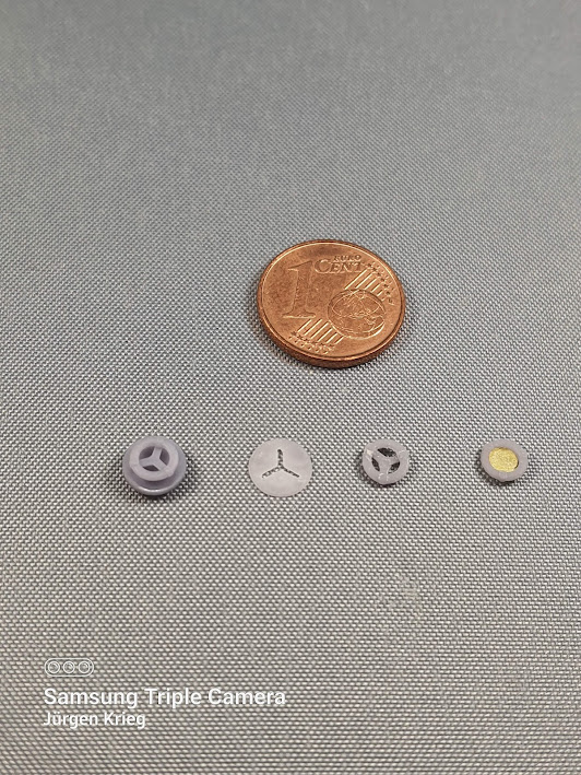

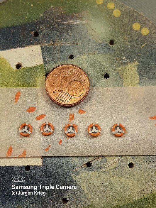

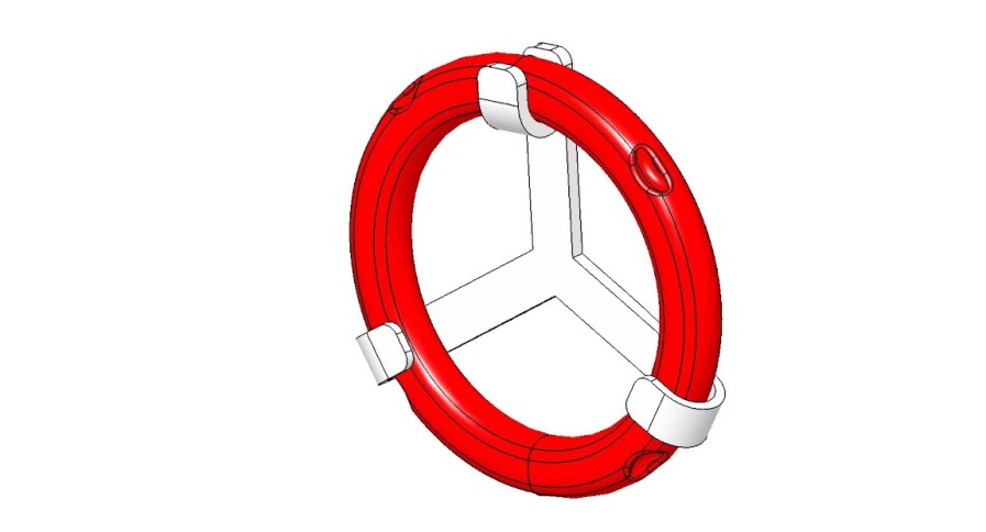

Die Rettungsringe hat mir ein Kollege aus dem Modellbauclub im 3D Druckverfahren hergestellt.

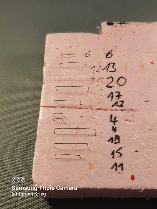

Druckvorlage
Das Lösen vom druckbedingten Sockel war etwas schwierig. Letztendlich war geduldiges Schleifen das Mittel der Wahl.
Die Bemalung der Ringe war ein Test für meine neue (hochwertige) Aufstecklupe.

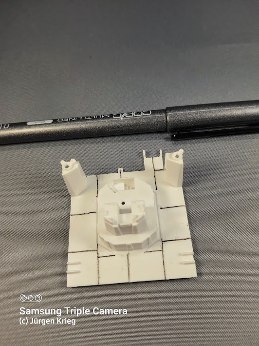

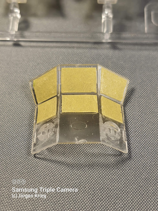

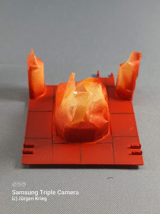

Das Deck des Steuerhauses, von den Besatzungen dieses Schiffs Typ´s liebevoll, wegen der vielen Scheiben, „Telefonzelle“ genannt, war dann der nächste Schritt. Der Boden bekam die gleichen Gravuren wie das Hauptdeck um Stahlplatten nachzustellen. Die Gravuren wurden mit einem Fineliner schwarz nachgezogen und, Rot lasierend, gespritzt.
Die nächste (für mich) große Herausforderung war, das lackieren der Stege zwischen den Scheiben. Trotz abkleben und lackieren mit dem feinsten Pinsel ist es nicht so sauber geworden wie ich es mir vorgestellt habe.

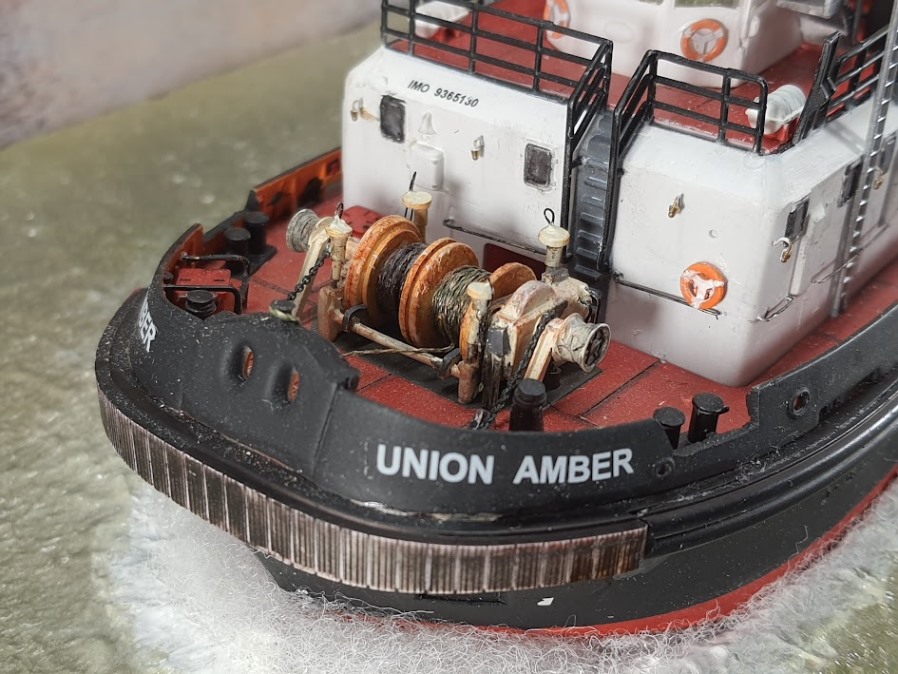

Die aufgeprägten Handräder auf den Türen wurden abgeschliffen und durch entsprechende Ätzteile ersetzt. Die ersten Besatzungsmitglieder bekamen ihre Positionen. Die Schlepptrosse besteht, auch hier wieder, aus geflochtener Angelschnur, in der Farbe Stahlgrau.

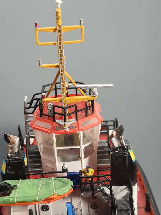

Zum Mast ist nicht viel zu sagen. Ich hätte gerne die Lampen noch, dem Vorbild getreu, ergänzt, leider gibt es in der Größe nichts wirklich Passendes auf dem Zubehörmarkt und Abt. X konnte diesmal auch nicht helfen.

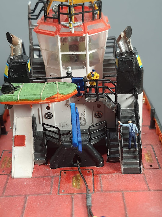

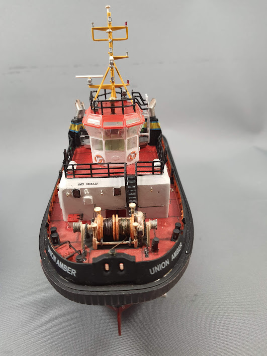

Noch einmal die Frontansicht mit meiner selbstgebauten „Multifunktionswinde“
. Bild127
Die IMO Nr. entspricht dem Original

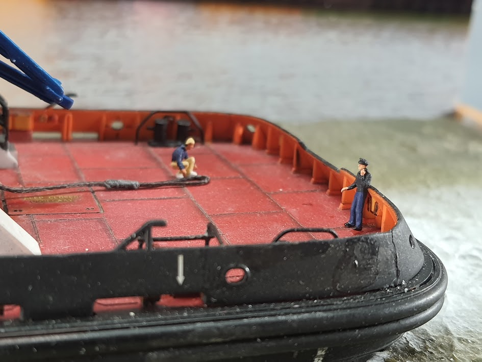

Auf einem meiner Originalbilder entdecke ich diesen Herrn, der Telefoniert
So einen, allerdings mit Handfunkgerät finde ich auch unter meinen Preiserlein

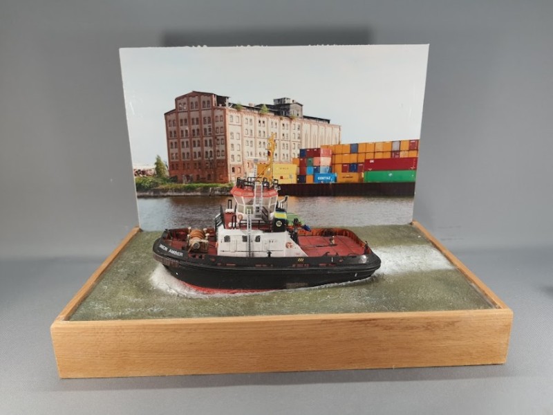

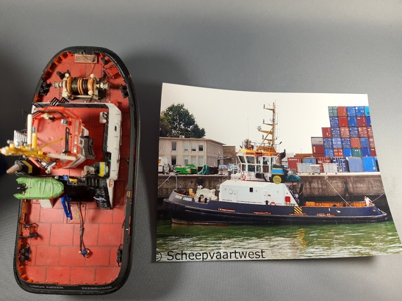

Schlußbild

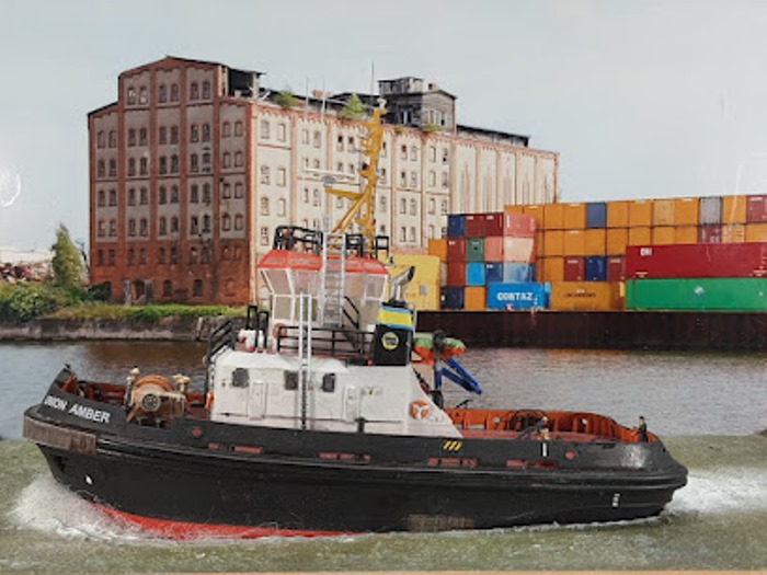

Das Bild vom Schlepper vor den Containern wirkt sehr gut
Wie Ralf schon andeutete, gut, dass auch andere Modellbauer graueste Haare bei ihren Projekten bekommen...
... und trotzdem durchhalten und ein ordentliches Modell auf die Beine stellen

Ja da hat es doch mal wieder jemand geschafft ein tolles Modell zu bauen .
Hey Admiral .... einen schönen Schlepper hast Du gezaubert . Mitsamt dem Dio sieht das doch sehr schön aus . Auch die Details können sich sehen lassen

Das Schlussbild ist wirklich raffiniert. Man muss zweimal hinschauen.
