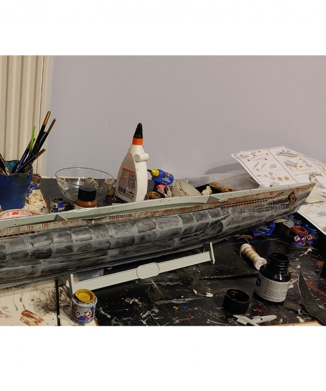

Danke danke, was mir im Augenblick einzig und allein nicht gefällt ist das jetzt zwar die spannten und Schrauben hervorgehoben wurden dafür der untere Rumpfteil im Gegenzug schon fast heller als der Teil über Wasser erscheint....
da meine anfangs versuche nicht gerade so toll waren spiele ich mit dem Gedanken einfach einen neuen Baubericht zu eröffnen und dort den unangenehmeren Teil wegzulassen....

Huhu...
ne keinen neuen Bericht starten... so hat man einen Zusammenhang und sieht auch die Unterschiede .
Du könntest den Unteren Bereich ja noch Dunkler machen sofern Deine Farben was her geben . Die Spannten so lassen und nur die Felder nachdunkeln...und zu den Spannten hin auslaufen lassen . Dadurch bekommt das ganze etwas mehr Tiefe ...

Ja die Idee klingt ganz gut ich werde mir aber dafür noch mal eine neue Farbe beschaffen müssen denn meine dunkleren Grautöne sind endgültig aufgebraucht...

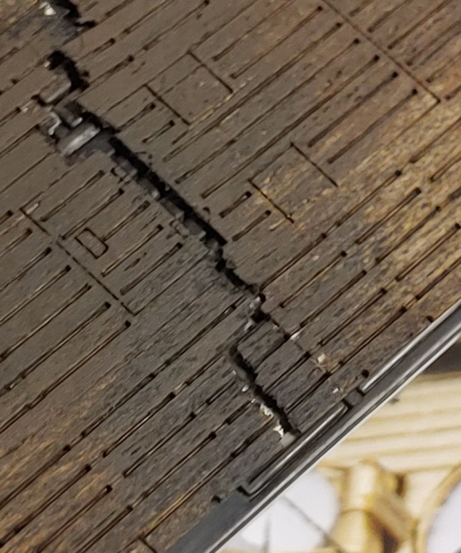

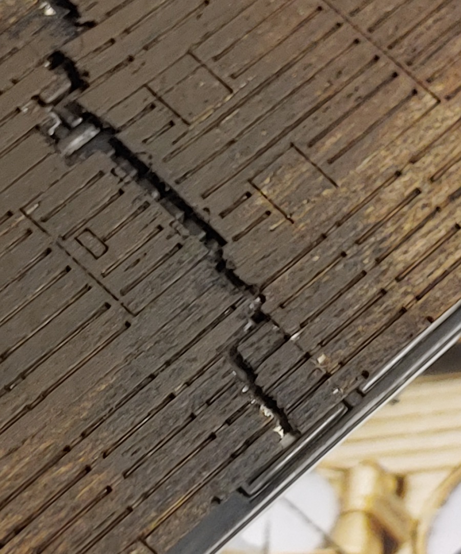

Nachdem ich aus einem nicht verständlichen Grund nicht die Idee hatte einfach das Holz mit der Folie per Sekundenkleber oder ähnlichen aufzukleben habe ich jetzt versucht die Risse im Holzdeck mit der Andeutung von Brandstellen und anderen schäden die notdürftig repariert wurden zu überdecken.Wie findet ihr die umsetzung?

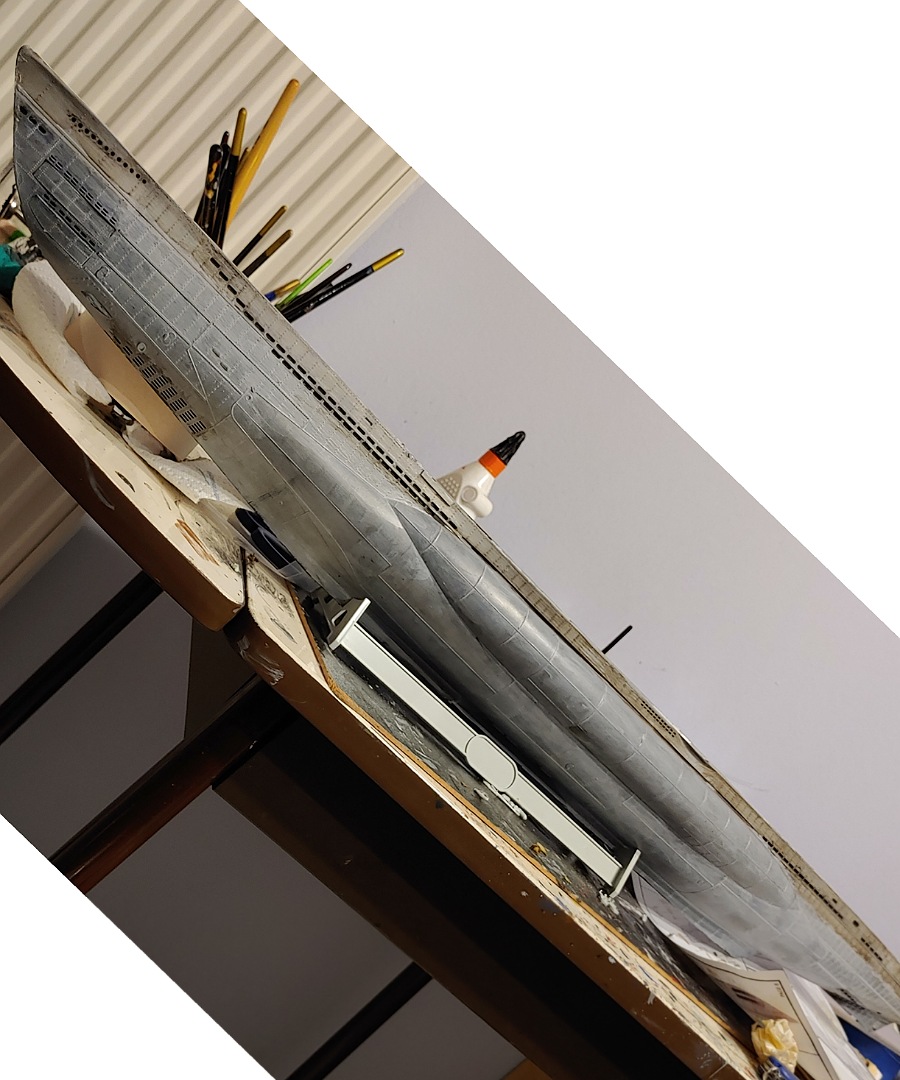

Vielen dank jan! Ja es war ein weiter Weg bis die beiden Hälften so aussehen wie sie jetzt aussehen falls du den gesamten Baubericht verfolgt hast...
Danke noch mal für die Komplimente!

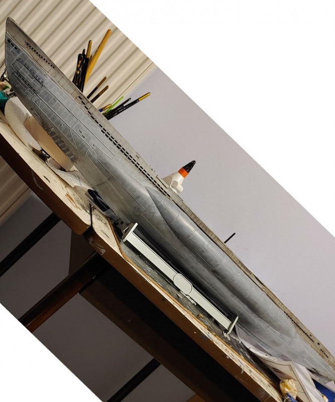

Das letzte für heute, entschuldigt den Winkel ich bekomme es sonst leider nicht komplett auf das Bild....
LG Nick

Das U-Boot wird auch gerade bei Britmodeller gebaut. Du könntest ja mal schauen, wie der Kollege das macht, und die eine oder andere Anregung holen.

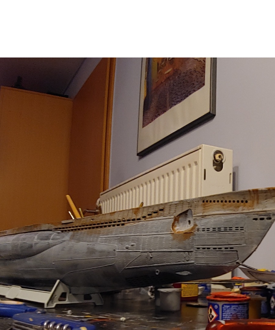

Vielen Dank!
Ein letztes weathering am rumpf und dann geht's weiter mit den Tiefenrudern, Schiffsschrauben,der Beplankung und dem Turm...

Nicht schlecht

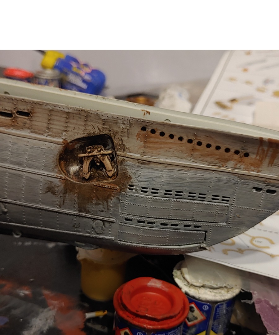

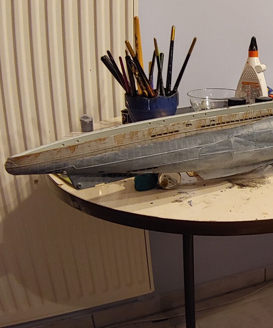

Der Anker ist befestigt und es geht weiter beim bau mit den ätzteilen..... (Ich habe den Rost um den Anker etwas heller gemacht und ihn etwas reduziert nachdem ich dieses Bild gemacht habe)
Ich habe Ralfs Vorschlag jetzt mal auf einer Seite umgesetzt...

Hallo Schiffefreak,
Du legst ja ein starkes Tempo vor!! Ich hab den BB noch nicht komplett gelesen, was mir aber auffällt ist die Montageweise deines Ankers. Ich hoffe mal das er noch nicht verklebt ist. Er hängt nämlich falsch herum.
Die Flunken müssen nach oben zeigen sonst bekommst man den Ankerschaft nicht in die Klüse.

Die schlechte Nachricht: ja er war schon verklebt
Die gute: ich habe ihn trotzdem abbekommen
