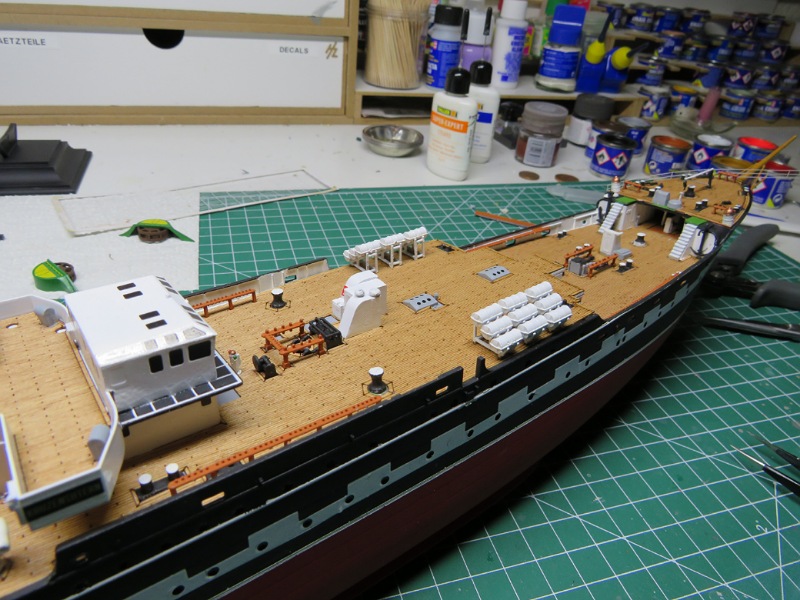

Die Decks sind eingepaßt und werden jetzt nach und nach mit den Kleinteilen "dekoriert":
Das mit dem Mast mußte einfach sein :lol: .
Eigentlich wollte ich die Treppen aus Ätzteilen einbauen, aber die sind einfach zu breit. Macht aber nix, bei der Passat passen sie.

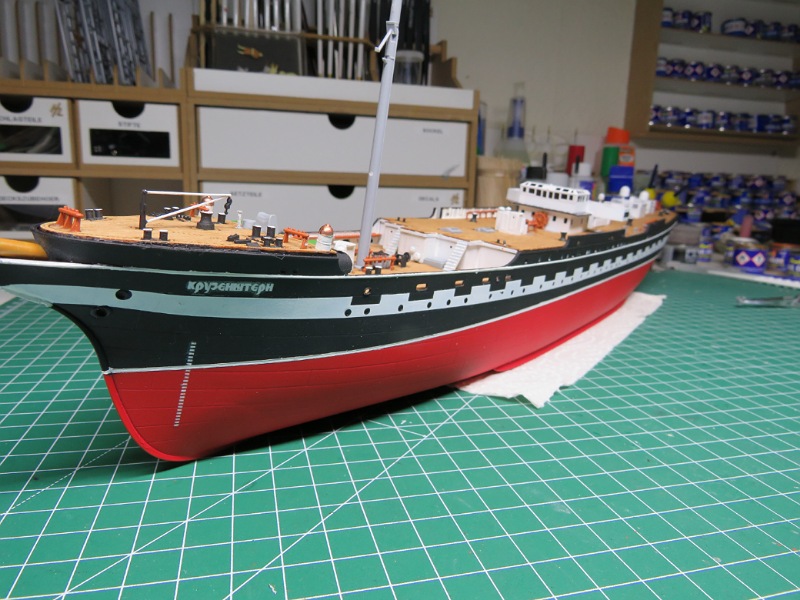

Die Bullaugen sind jetzt durchsichtig?
Re: "Kruzenshtern" von Revell in 1:200
Verfasst: Mo 16. Aug 2021, 20:44
von dimo1991
Ja, sind sie. Im vorletzten Post habe ich Fotos davon eingestellt.

dimo1991 hat geschrieben: Mo 16. Aug 2021, 20:44 Ja, sind sie. Im vorletzten Post habe ich Fotos davon eingestellt.
...deshalb frage ich ja, weil sie mir dort noch milchig/weiß erscheinen und ich dachte, das ist der "Endzustand".
Verfasst: Mo 16. Aug 2021, 20:58
von dimo1991
Ach so, nein, was da durchschimmert ist die weiß lackierte Oberfläche der gegenüber liegenden Bordwand. Das obere Foto zeigt den Rohzustand, das untere den nach dem Trocknen.

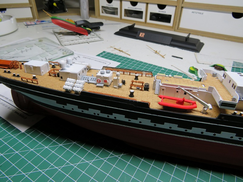

Heute möchte ich mal einen kurzen Zwischenbericht abgeben:
Ich bin gerade dabei, die Bauanleitung komplett durchzugehen um noch evtl. vergessene Kleinteile anzubringen. Zur Zeit sieht das Schiff wie folgt aus:

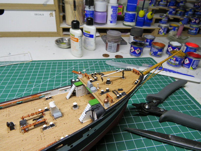

Die Behälter der Rettungsinseln sind schon platziert
Eines der noch unfertigen Zodiak-Boote wurde provisorisch aufgelegt
Die Ätzteil-Relings werden auch schon angebracht

Feine Entwicklung👍
Ätzteile sind wirklich ein Gewinn!!!
Die Reling geht, glaube ich, gar nicht anders und macht den feinsten Unterschied!!!

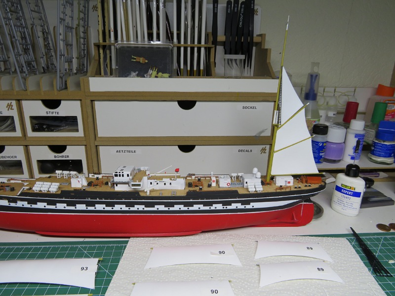

Ein kurzes Update: Wie man sieht bin ich dabei, die Masten zusammen zu bauen. Die Segel sind nicht wie sonst üblich tiefgezogen, sondern ebenfalls als Spritzgußteile gefertigt. Ist zwar ungewöhnlich, aber ich baue das Schiff einfach mal "out of the Box". Ebenso werde ich mich bei der Takelage an die Bauanleitung halten und diese nicht "verfeinern"; hierzu fehlen schlichtweg die entsprechenden Befestigungen am Modell. Diese nachzubauen ist mir ehrlich gesagt im Moment zu viel Arbeit (s. vorherigen Post). Ich glaube aber, dass das Modell auch ohne diese Verfeinerungen sich recht gut in der dafür vorgesehenen Vitrine macht:
Hier kommt das Schiff nach Fertigstellung rein; die AIDA ist nur der "Platzhalter":

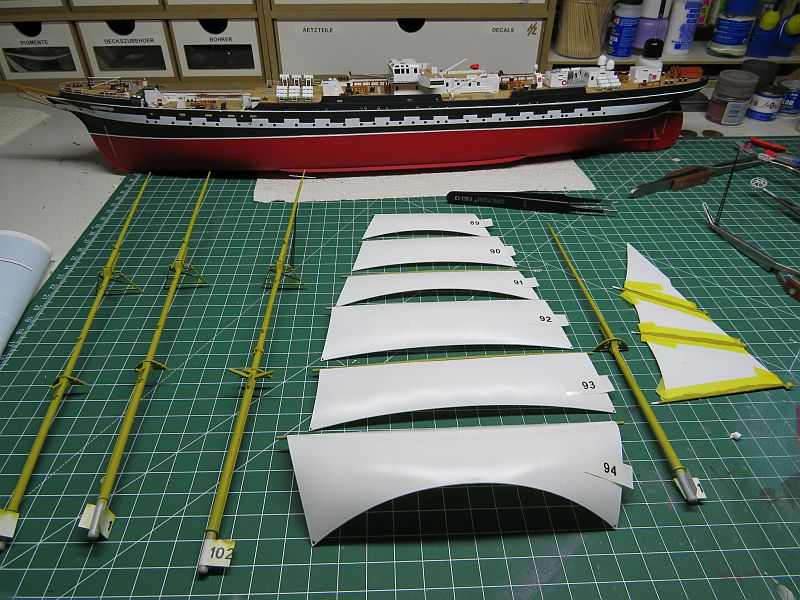

Die Rahen sind alle mit Segeln versehen und fertig zum Anbau an die Masten:
Der erste Mast sitzt schon:
Die Befestigungspunkte der Rahen am Mast sind sehr filigran. Die Takelung wird daher wohl eine sehr kItzlige Angelegenheit werden. Bin mal gespannt ...
