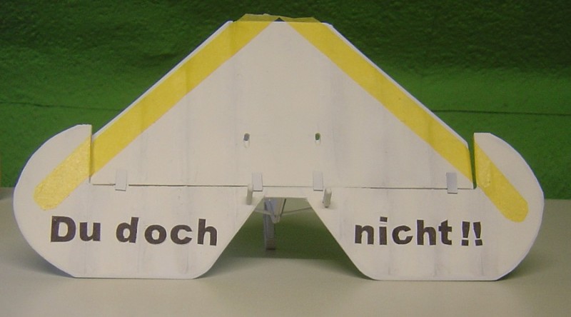

Fertig für die rote Farbe.
Den Text auf Etikettenpapier gedruckt und auf Abklebeband von Revell geklebt und ausgeschnitten.

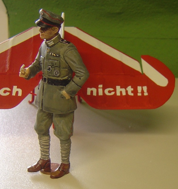

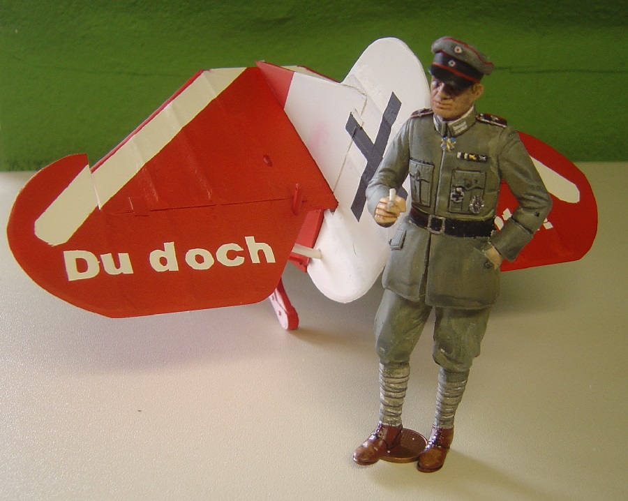

Erste Stellprobe nach dem Lackieren
Jetzt noch die Kleinteile bemalen, ein wenig altern und Steuerseile ziehen.

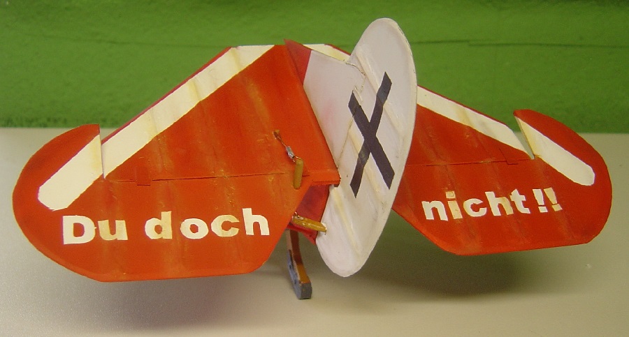

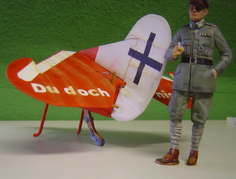

Mein erster richtiger Versuch mit Pigmenten :oops: :oops:
Auf dem Modell sieht man kaum etwas, ein wenige auf dem Weiß und fast nichts auf dem Rot.
Ich glaube ich mache keine Fotos mehr. :roll:

HansW hat geschrieben: Mi 19. Mai 2021, 12:28 ...
Verstehe ich jetzt nicht.
Man erkennt doch die "Spuren"...
So wirkt das Heck doch "gebraucht".
Ich finde auch,
das man da einen deutlichen Unterschied sieht,
vor und nach der Alterung.
Beiträge: 2515
Been thanked: 59 times
Ich finde das auf dem Foto stark übertrieben.
Wenn du wieder Pigmente entfernen möchtest,
als Tipp einen Q-Tip mit Wasser befeuchten ggf.
den Q-Tip auf Kreppapier etwas abstreifen.
Er sollte nicht triefen.
Dann damit die Pigmente wieder vom Modell abnehmen.
Am besten gleichzeitig beim Abwischen den Q-Tip etwas ´´rollen``.
Dann schmiert es auch nicht, bzw. man kann sauberer die Pigmente wieder entfernen.
Mit einem Q-Tip kann man auch gut Pigmente auftragen und einreiben.
Mein Verbrauch an Q-Tips ist immens, besonders wenn ich ein Washing mache am Modell.
Eine Idee wäre es noch, die Pigmente mit Wasser vermischen,
dann dieses Gemisch mit einem sehr feinen Pinsel auf die Spannten
auftragen.
Trocknen lassen und dann mit einem QTip nachziehen, bzw. einreiben und etwas verblenden.
So habe ich es zb. bei den Verlaufsspuren von meinem Kfz.13 gemacht (Frontplatte neben
dem Fahrersehschlitz).
Oder rechts und links, die Spannten abkleben, und mit jetzt kommt wieder der QTip ins Spiel :lol:
dann damit die Pigmente einreiben.
Beiträge: 2515
Danke Jan das größte Problem ist wieder das Fotografieren am Modell gefällt es mir, aber auf dem Foto sieht es extrem aus.
