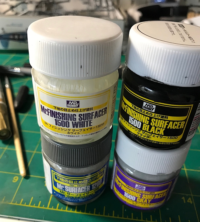

2,5 bar hört sich ziemlich stark... ich sprühe mit 1 - 1,5 Bar (zwischen 15 und 25 PSI). Kannst Du nicht die raue Oberfläche schleifen?
In YT gibt es müll, aber es gibt auch viele erfahrene Modellbauer die Ihre Erfahungen dort teilen und man findet gute tipps.
Das Thema Grundierung hat mich viel beschäftigt und habe viele verschiedene Produkten ausprobiert (Siehe Bild!), bis ich das beste (für mich zumindest) gefunden habe. Vielleicht interessiert dich meine Erfahrung damit du nicht wie ich alle Marken unbedingt ausprobieren (und kaufen!) muss...
Mein aktuellen "Grundierungsbestand"....
Zusammenfasseng... heutzutage würde ich nur 2 Sorten davon kaufen, das sind die Sorten die ich immer benutze:
1. Lack-Grundierung: Mr Color Surfacer (1200) und Mr Color finishing Surfacer 1500. (Dafür muss man auch den "Mr. Color Leveling Thinner" kaufen, kann ich nur empfehlen. Für mich gibt es nicht besseres.
2. Acryl-Grundierung: Stynylrez (aus der USA, in Europa wird von der Firma Mig die verteuerte Version "One shot Primer" ).
Unverträglichkeiten zwischen verschiedene Hersteller habe ich nicht erlebt, wischen verschiedene Farbarten schon (Acryls, Lacke, emaille)

>> die Acrylgrundierung "One Shot" von Mig (es handelt sich tatsächlich um die in USA produzierte "Stynylrez", von der Firma Badger,) kann man, aber muss man nicht unbedingt verdünnen... mit meinem 0.4 Airbrush wird problemlos ohne Verdünnung gesprüht.. Vorteil von Acryl: stinkt nicht, Haftung ist gut aber nicht bombenfest wie ein Lack...
Die Grundierung von Tamiya (Fläschen, Airbrush Version)...>>> es ist wie Mr. Color Surfacer ein Lack... (Stinkt !! >> Maske, gute Belüftung bzw Absauganlage ist ein muss!!)... ziemlich dickflüssug, muss man gut verdünnen... es ist ein sehr gutes Produkt und eine gute alternative für Lackgrundierungen.... es gibt leider nicht in Schwarz, ich benutze es nie weil ich mich einfach an Mr. Color Surfacer gewöhnt habe..
Die Sprühdosen habe ich nie probiert und sind für mich nicht... egal welcher Hersteller... ich glaube ich hätte zu wenig Kontroll über die Menge... dafür nehme ich lieber ein Airbrush...
