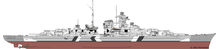

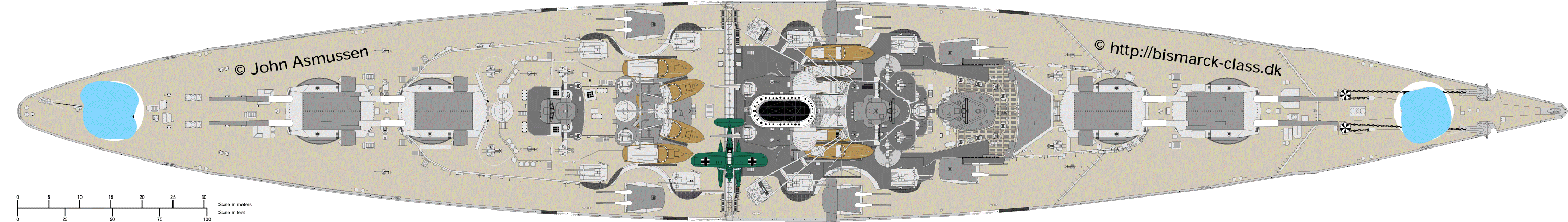

Das war zu dem Zeitpunkt schon nicht mehr auflackiert. Es gibt verschiedene Lackierungen der Bismarck.
LG,
Peter
Die von RIO gezeigte Darstellung zeigt die Bismarck bei der Ankunft in Norwegen am 21.5.41
Die Streifen auf den oberen Decks wurden schon auf dem Anmarsch übermalt und es waren nur noch die Streifen auf dem Rumpf da, welche erst nach Ankunft in Norwegen übermalt wurden.
Beiträge: 1400
Has thanked: 34 times
Been thanked: 121 times
Heho...
Genau so siehts aus... Bemalung wird Mai 41 angepasst . Sprich die Schwarz Weissen streifen bei den Aufbauten wurden schon entfernt .
Genauso das Rot bei der Flugkennung an Bug und Heck .
Es gibt so viele mit den Streifen... da wollt ich mal was anderes machen als normalerweise üblich .

ok... bis jetzt habe ich angenommen sie war « full » streifen oder keine streifen... das heisst also sie ist runter gegangen ohne streife … mein Fehler :oops:

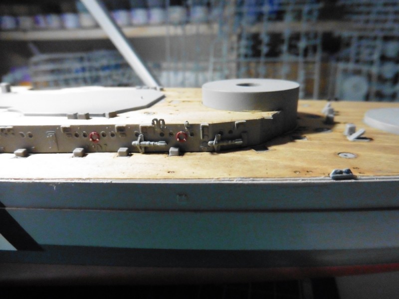

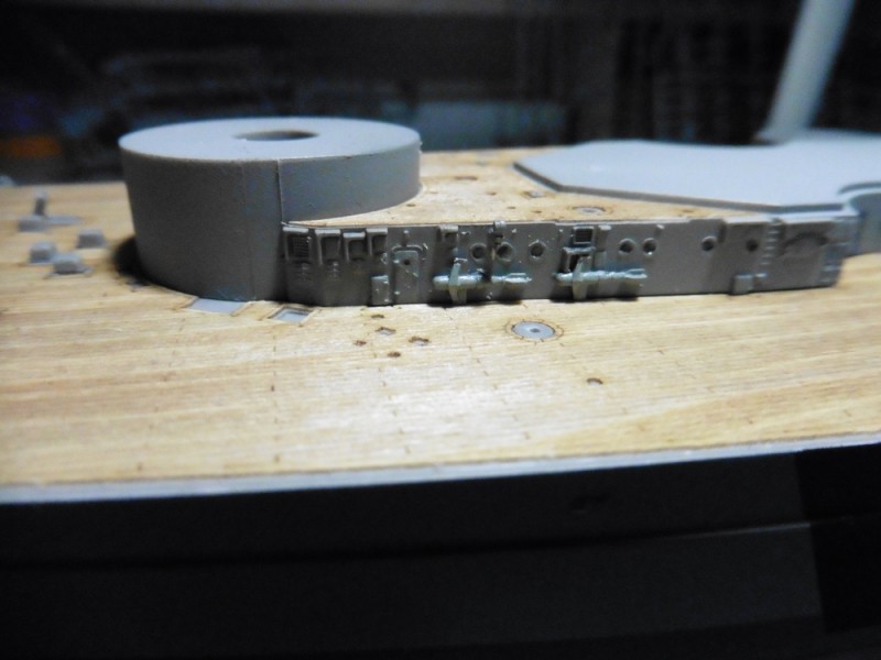

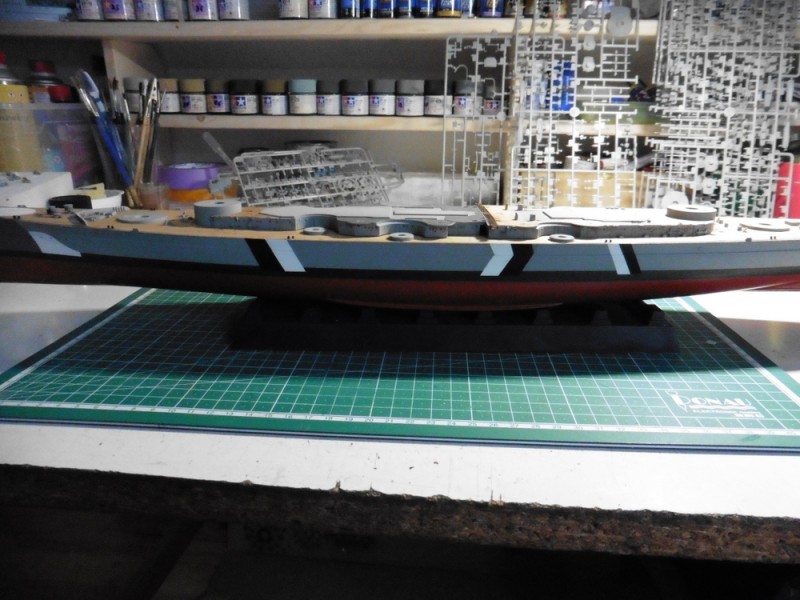

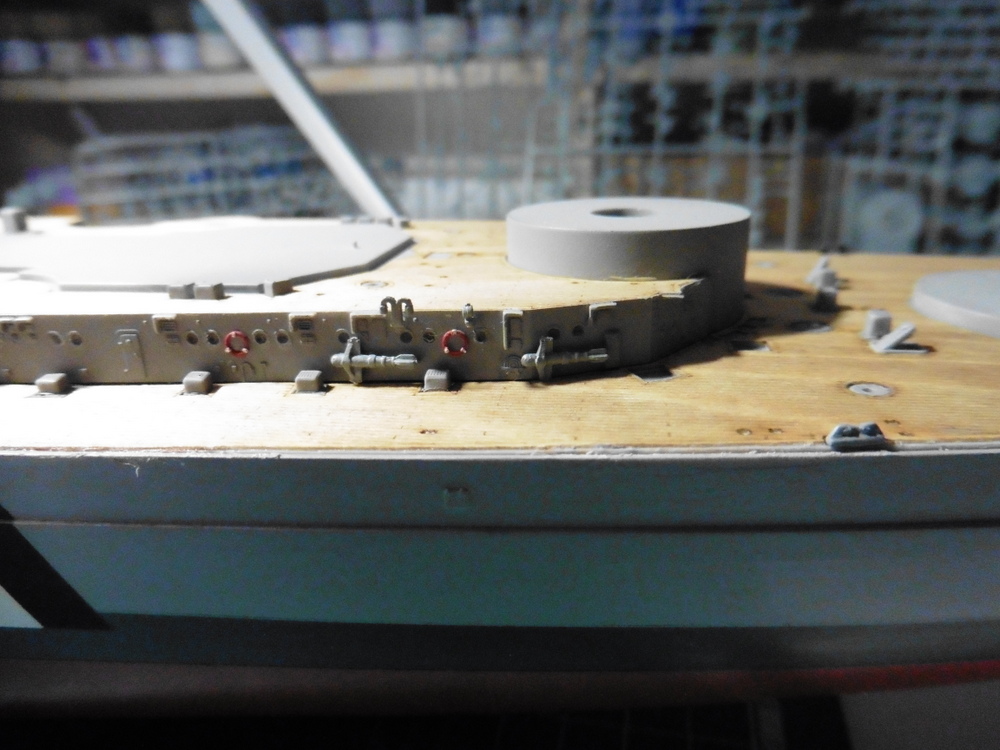

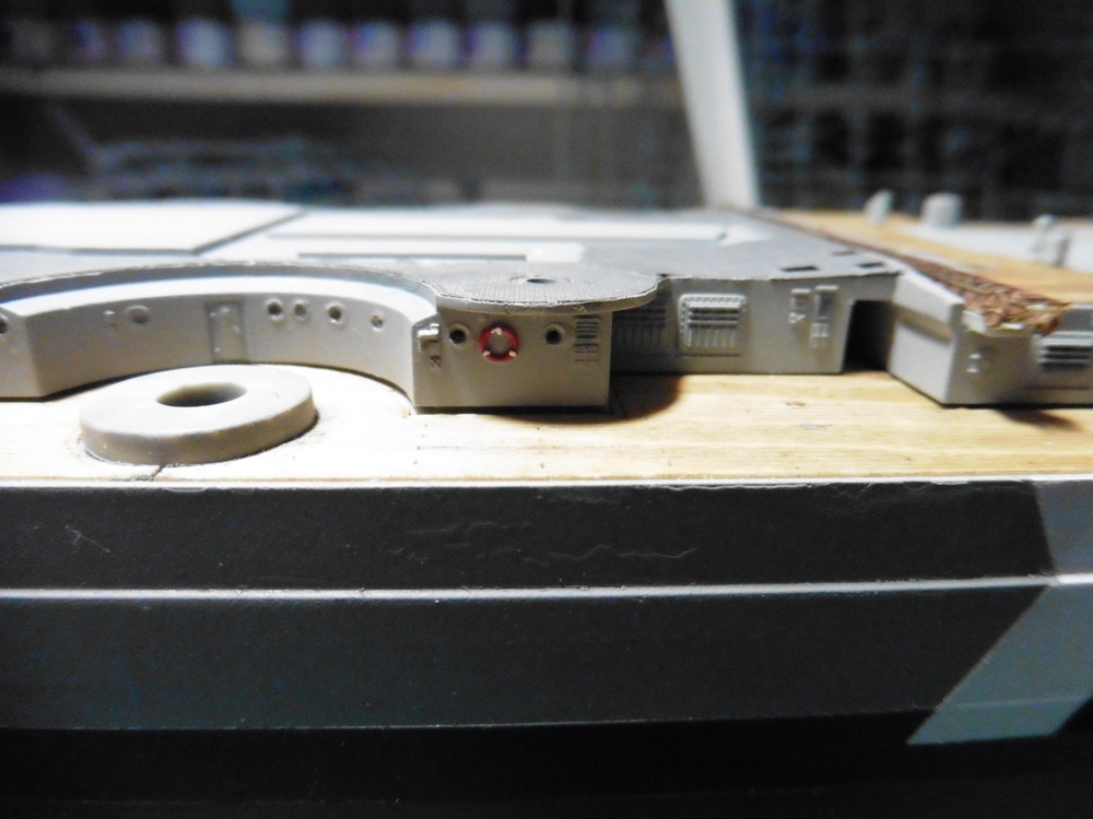

Als erstes habe ich mich um die Nacharbeiten des Rumpfes gekümmert .
Hier sind jetzt alle sachen so wie mir es vorschwebt.
Ich möchte hier noch eben festhalten , dass ich nun nicht ein Historisch korrektes Model zu dem und dem Zeitpunkt bauen will und werde. Da es hier auch verschiedene Meinungen gibt .

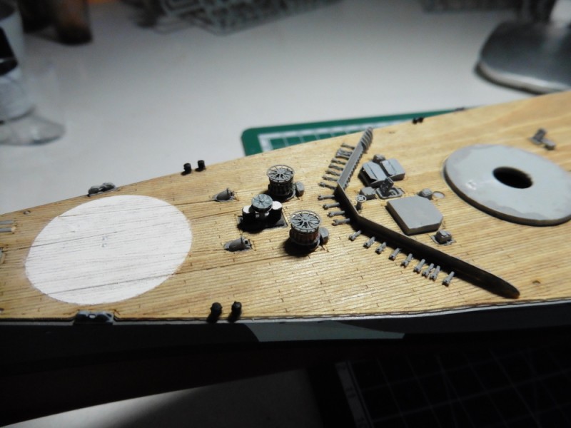

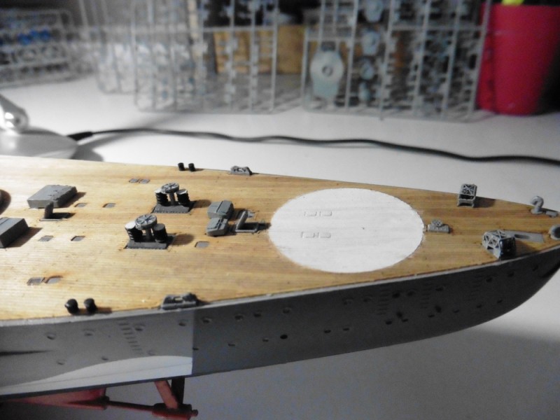

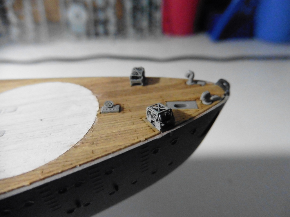

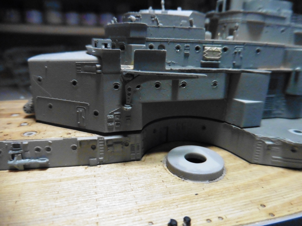

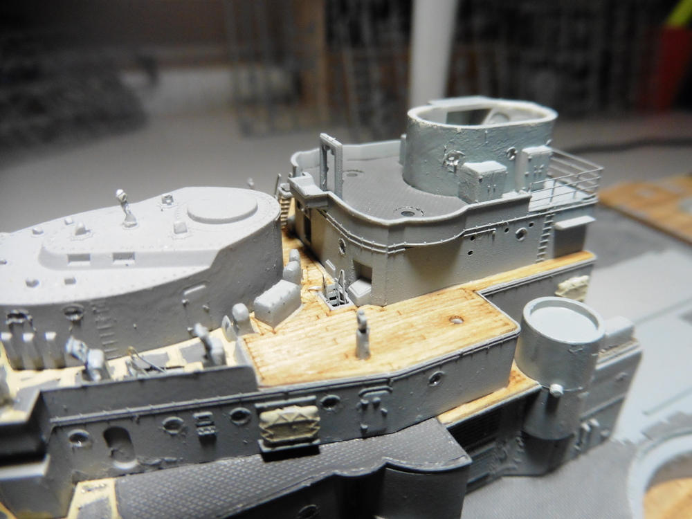

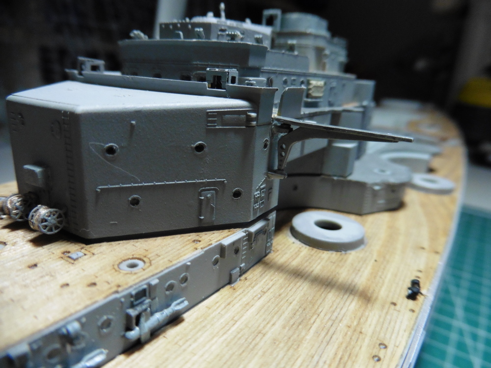

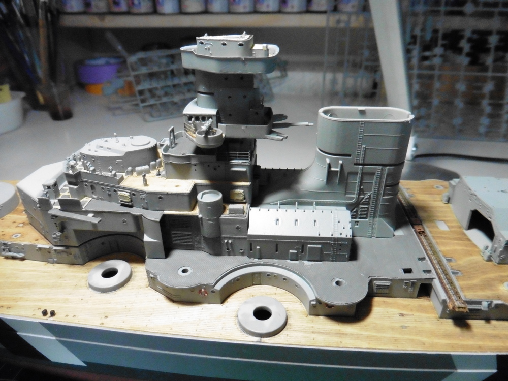

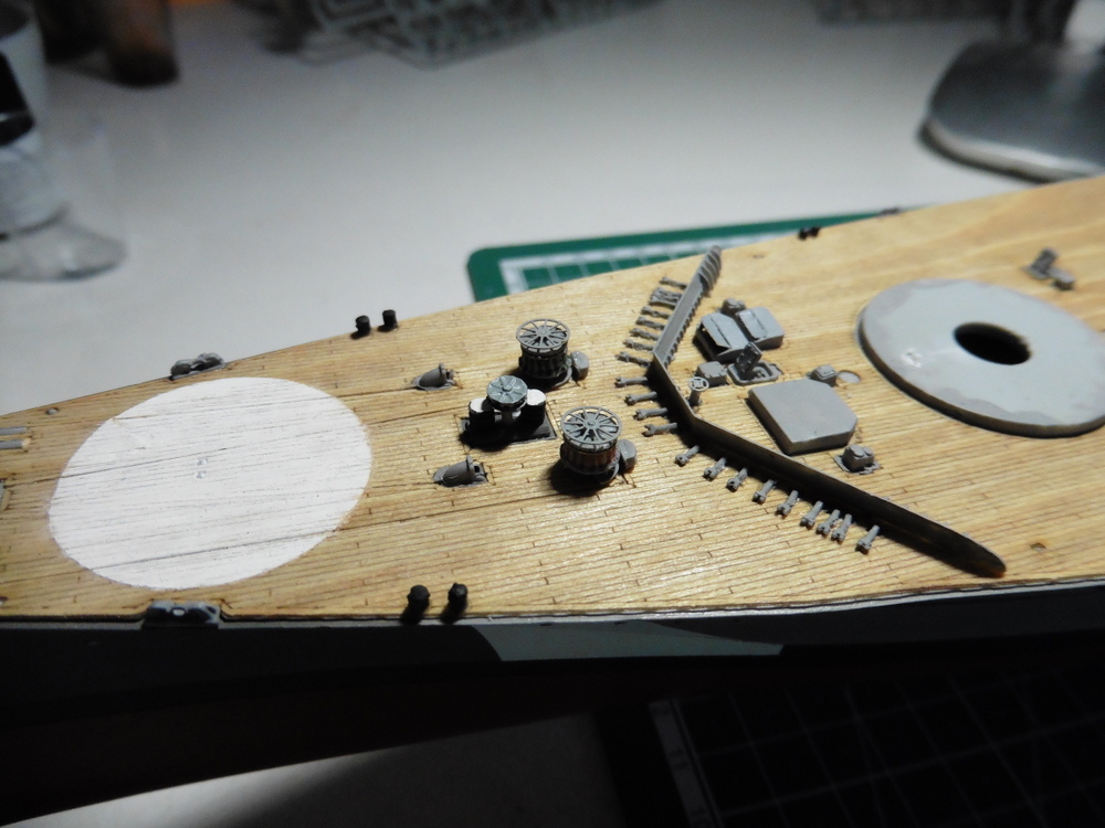

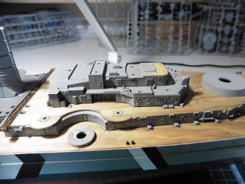

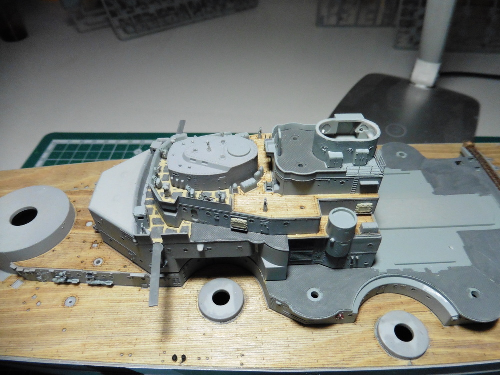

Nach Bauplan wurde nun mit dem Deck und seinen Aufbauten begonnen. Hier wollten diverse Poller Aufbauten und Luken etc verbaut werden .
Im übereifer ( hatte gerade n Lauf ) habe ich die Luken für die Niedergänge falsch angeklebt . Diese werden zur Seite geöffnet und nicht nach oben . Das wird sich aber noch in den nächsten Tagen Ändern
Somit war die erste Ebene erst einmal erledigt. Weitere Nach / Aufbauten erfolgen gegen ende der Bauanleitung .

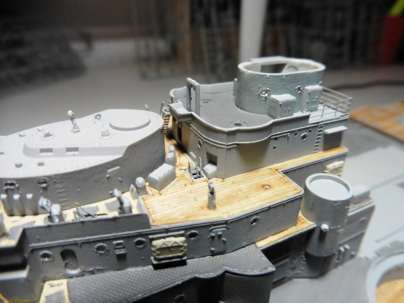

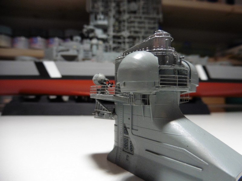

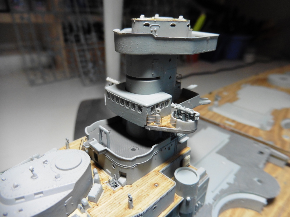

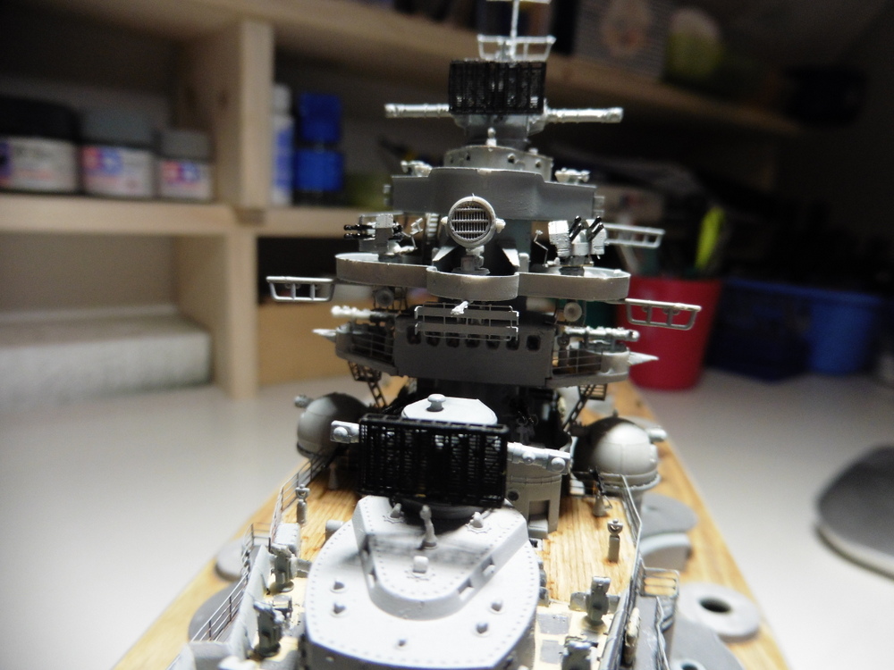

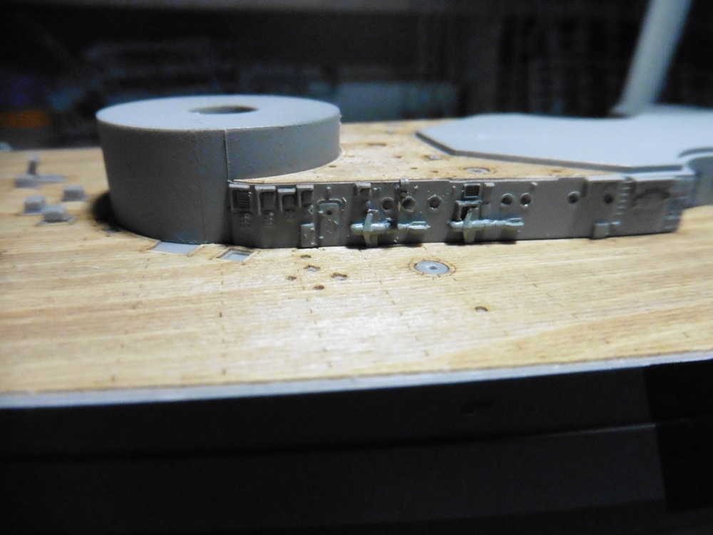

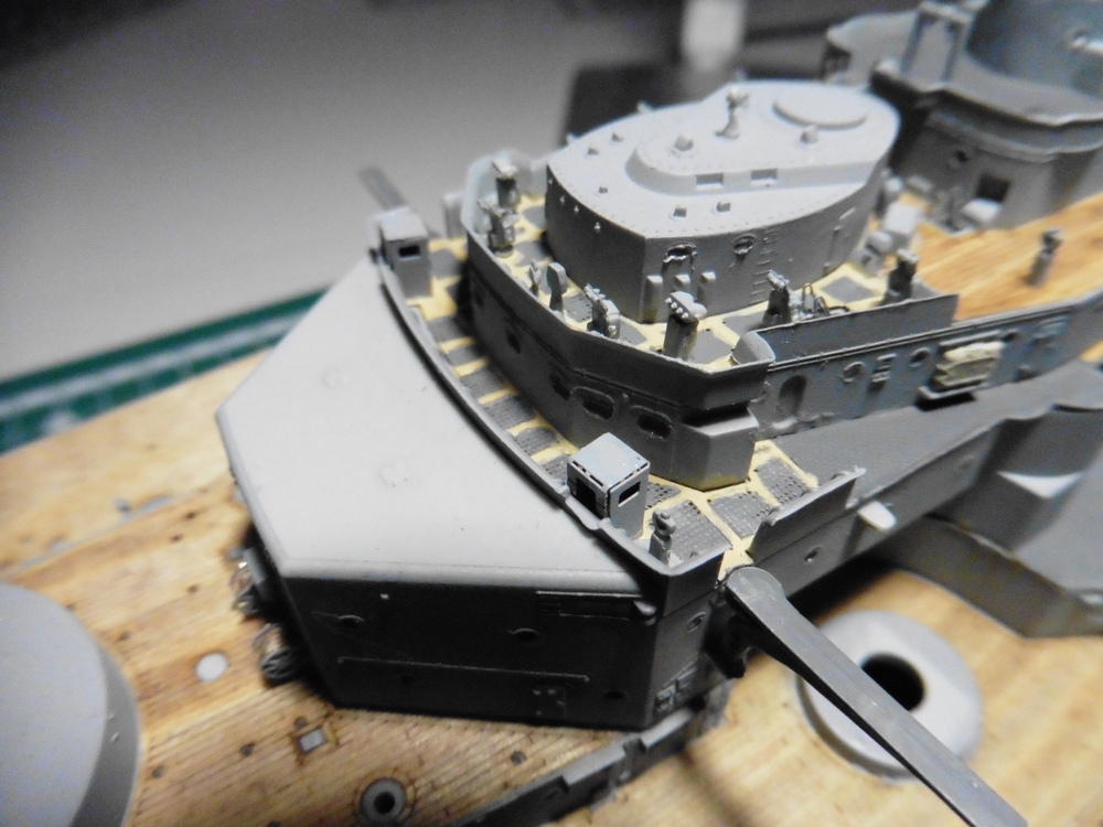

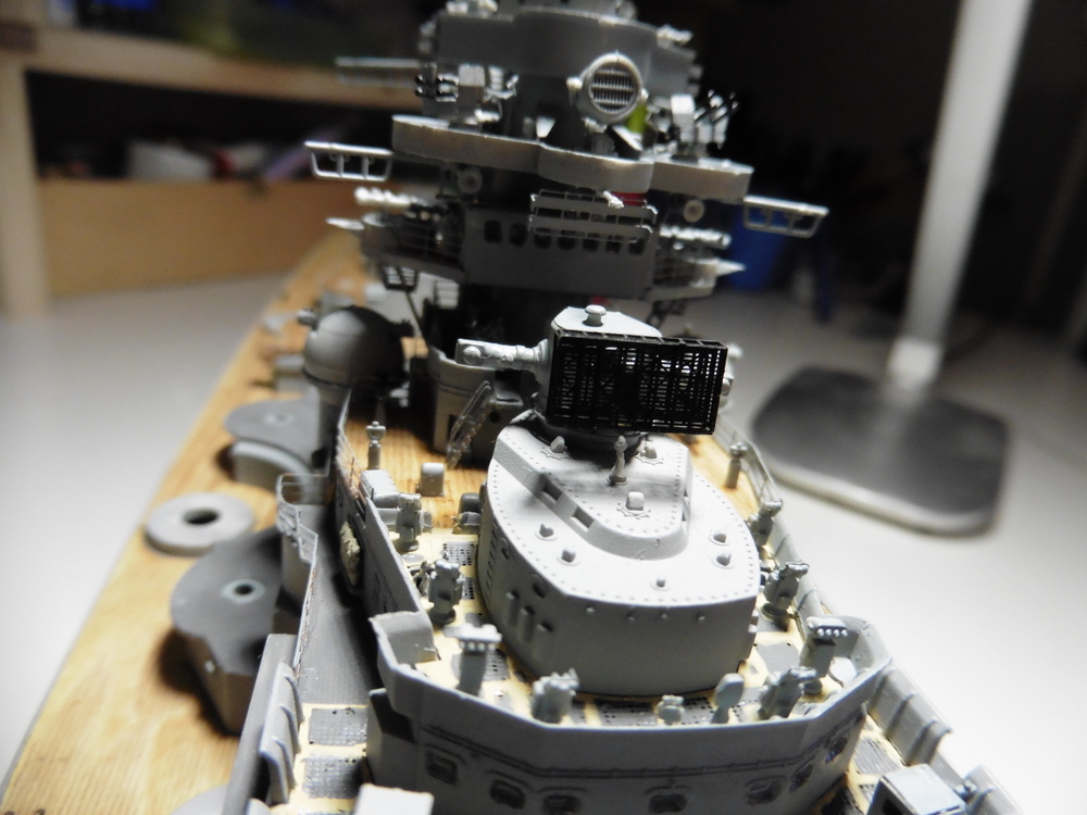

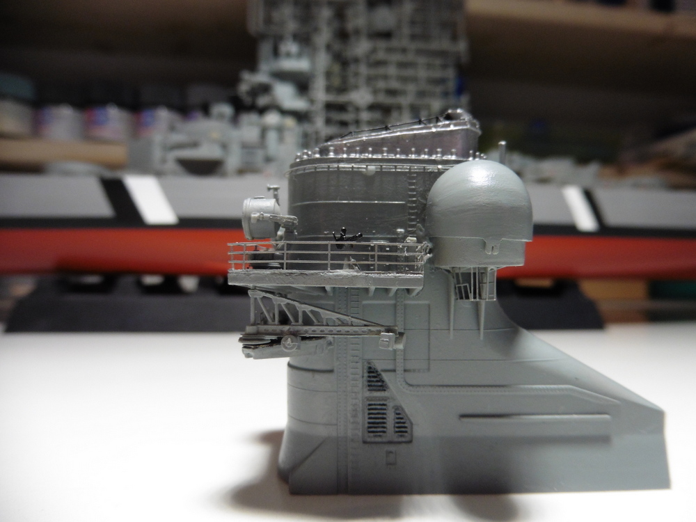

Dann kam die erste Etage . Hier wurden diverse Kleinteile verbaut . Auch hier wurden sämtliche Bullaugen aufgebohrt und mit Kristal Claer geschlossen

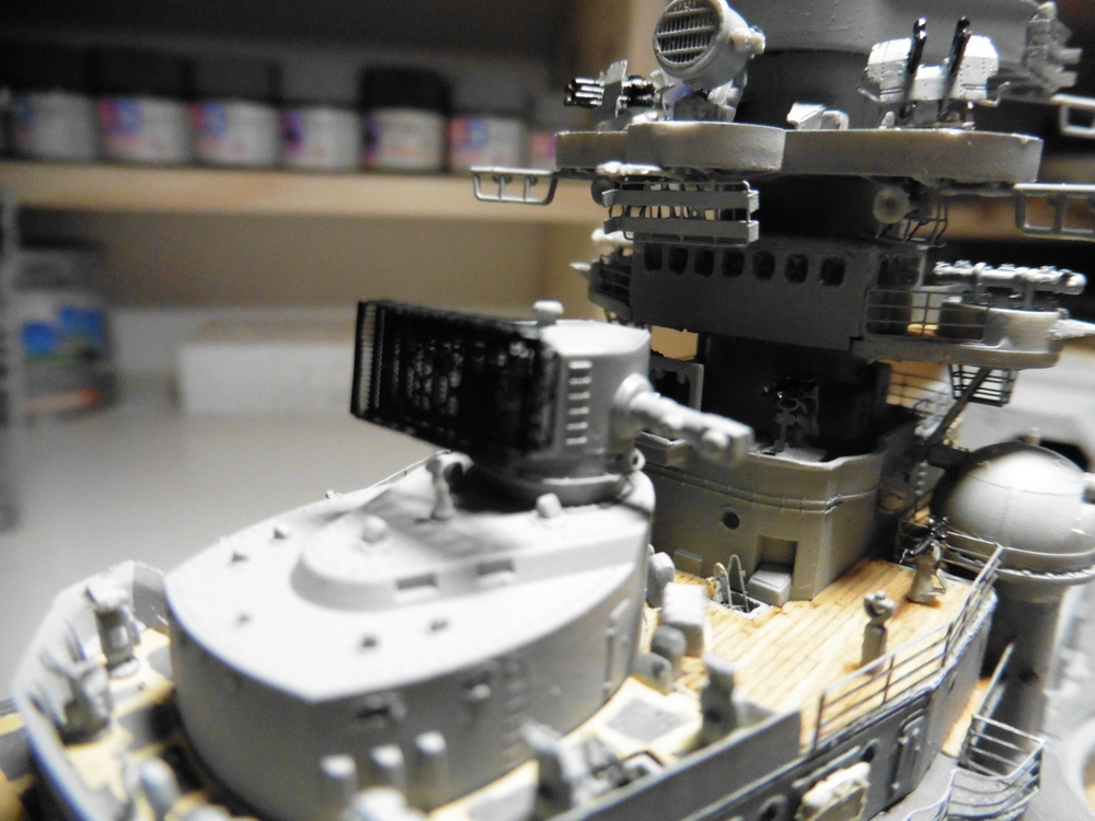

Auch hier ist abschliessend noch nicht alles drum und dran . So ging es mit den Vorderen Aufbauten weiter . Bei den beiden einklappbaren Stegen auf der Offenen Komandobrücke hab ich den Ausleger aufgeborhrt . Hier waren nur angedeutete Löcher . Somit siehtdas ganze dann ein bischen besser aus .
Dann nochmal ein paar weitere Bilder
Beim betrachten der Bilder sieht man noch so einige Macken... ( schei s s makroaufnahmen :x ) diese sieht man so eigentlich nicht ... ich werd s aber wohl noch ausbessern . Muss ja auch erst mal wieder in den Baurausch kommen ... dann flutscht das besser .

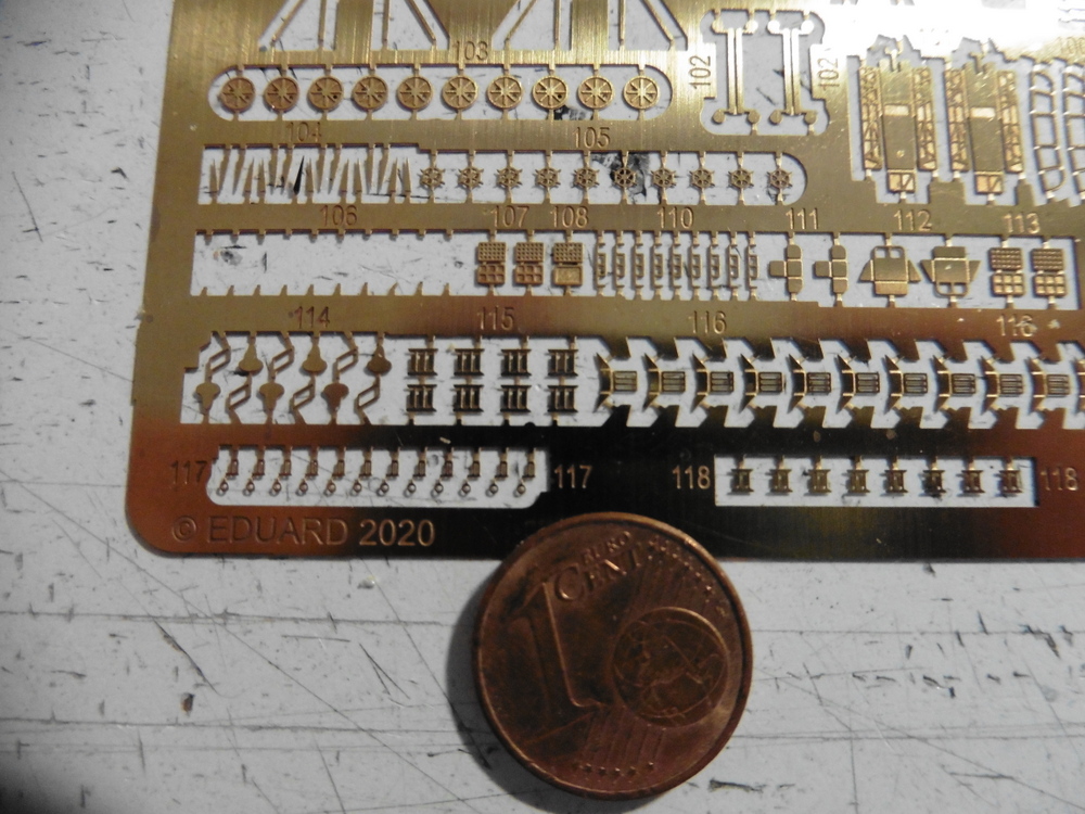

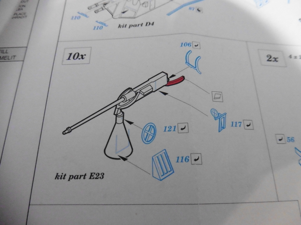

Glücklicher weise habe ich ja hier durch diverse Diskusionen was die Bismarck betrifft einiges gelernt und auch Verbesserungen für das Model gefunden . Ein wirklicher Glücksgriff ist hier der Tip Eduard 53260 Bismarck Part 2 gewesen. Diesen wollte ich eigendlich für die Beiboote haben um hier noch Details raus zu holen . Bei dem Set sind aber auch alle Reelings dabei ( hab sie nun doppelt ) aber auch ganz viele Kleinigkeiten was Bewaffnung Kräne / Katapullte etc betrifft. Was die Geschütze / Mg´s betrifft ist das natürlich echt mist weil das ist wieder eine fummelei vor dem Herrn sieht aber gut aus wenn alles klappt .

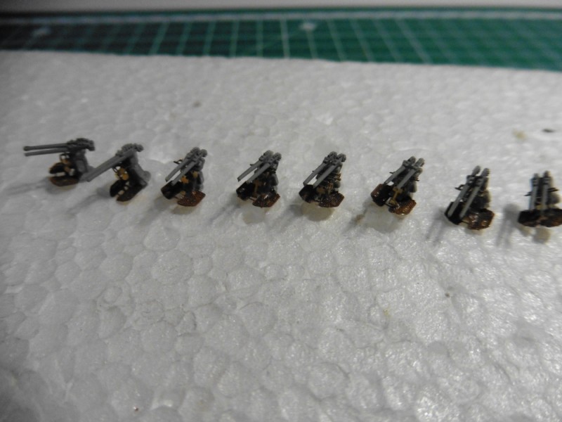

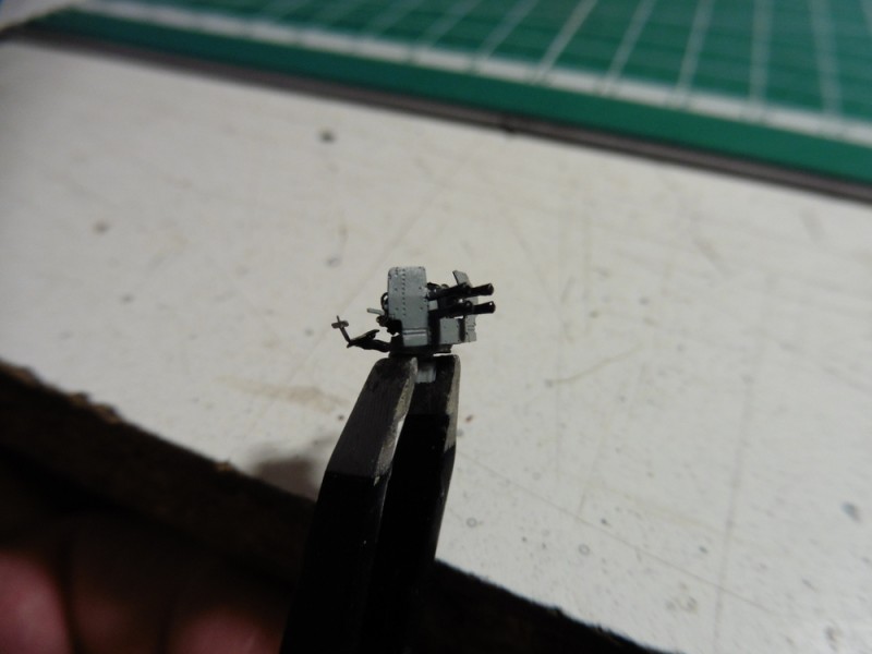

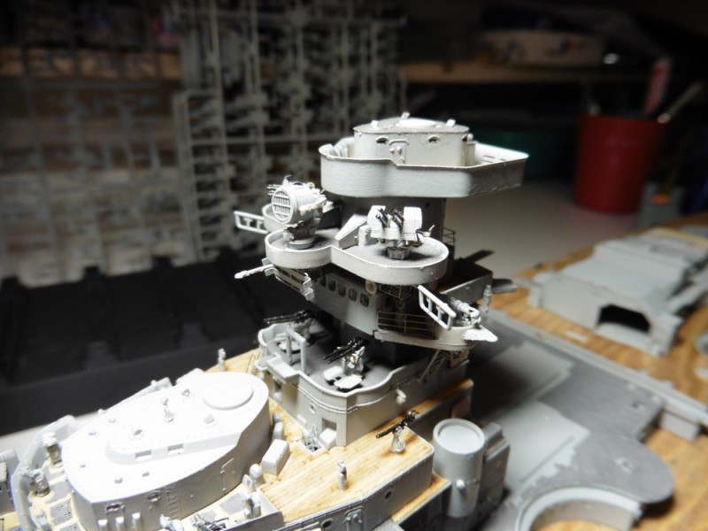

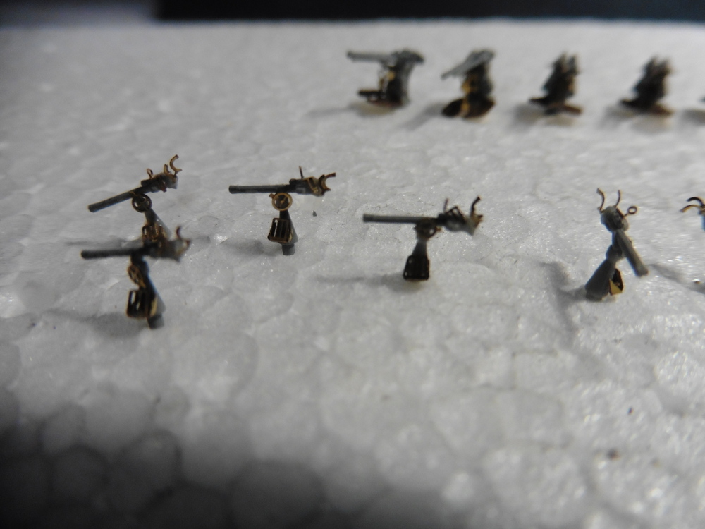

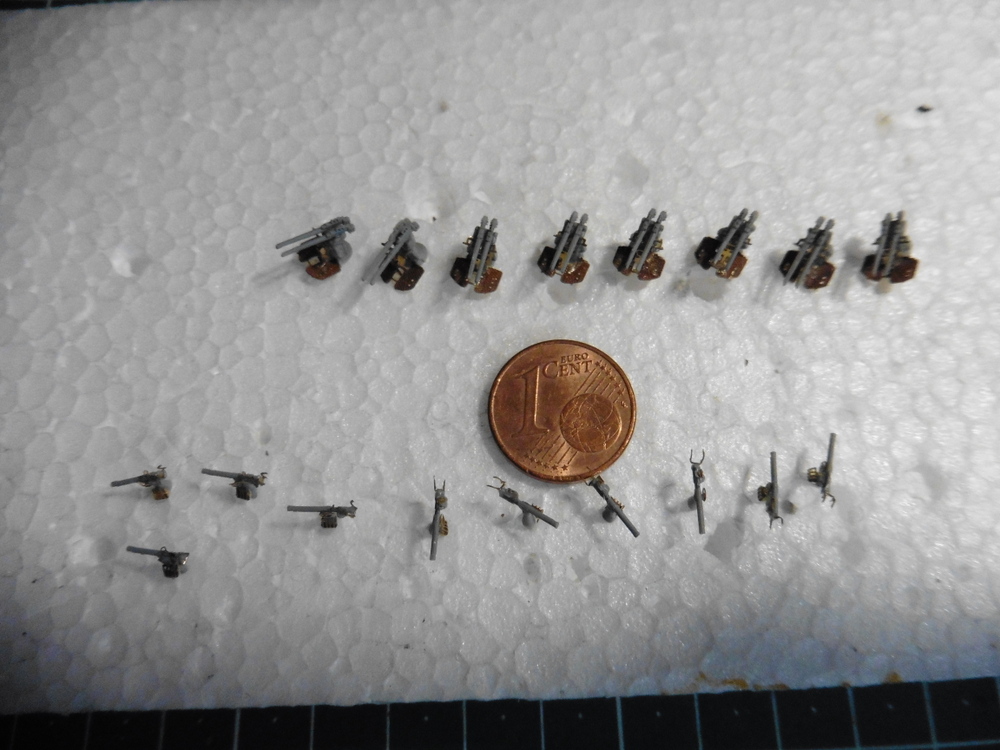

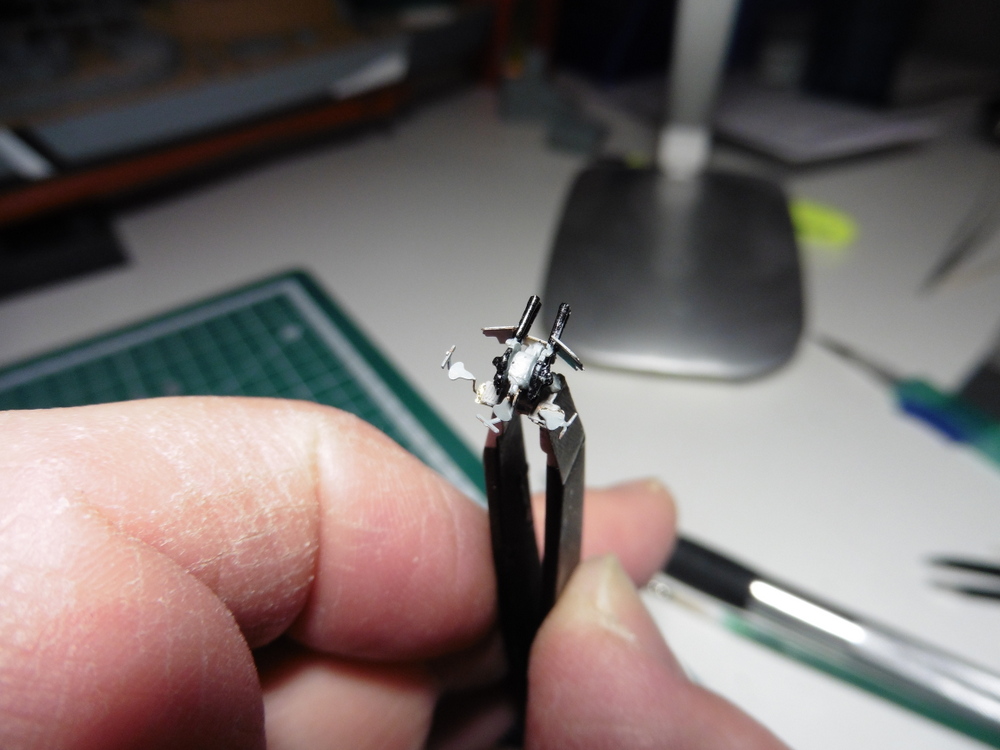

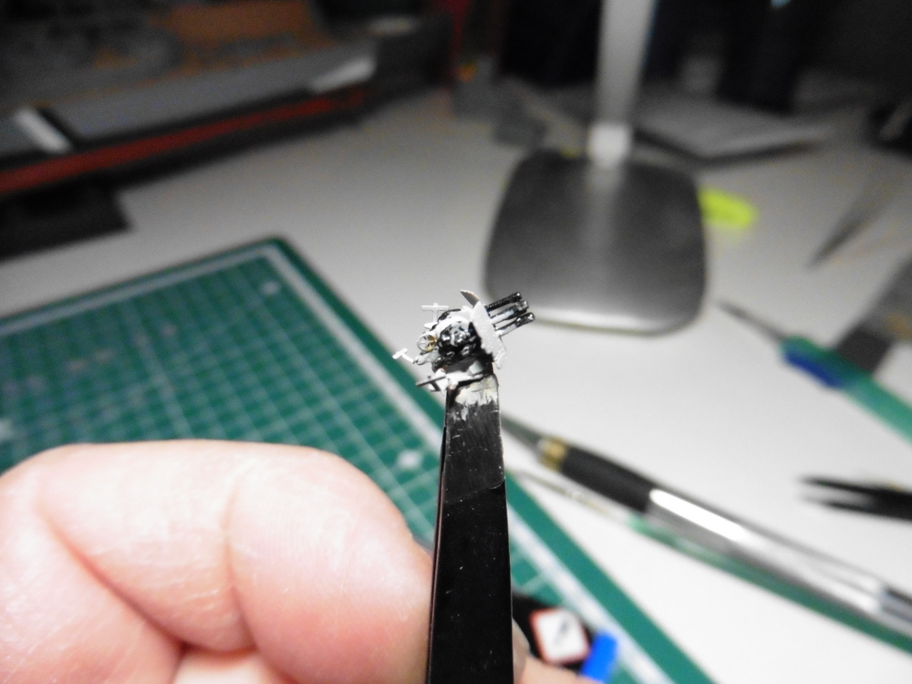

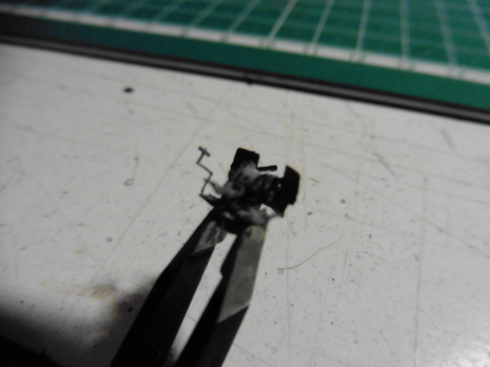

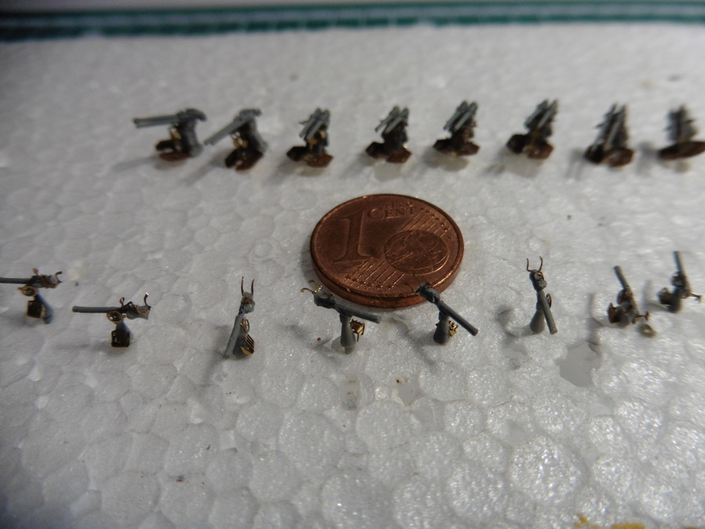

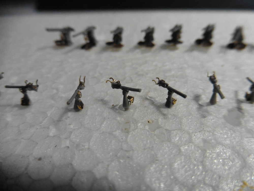

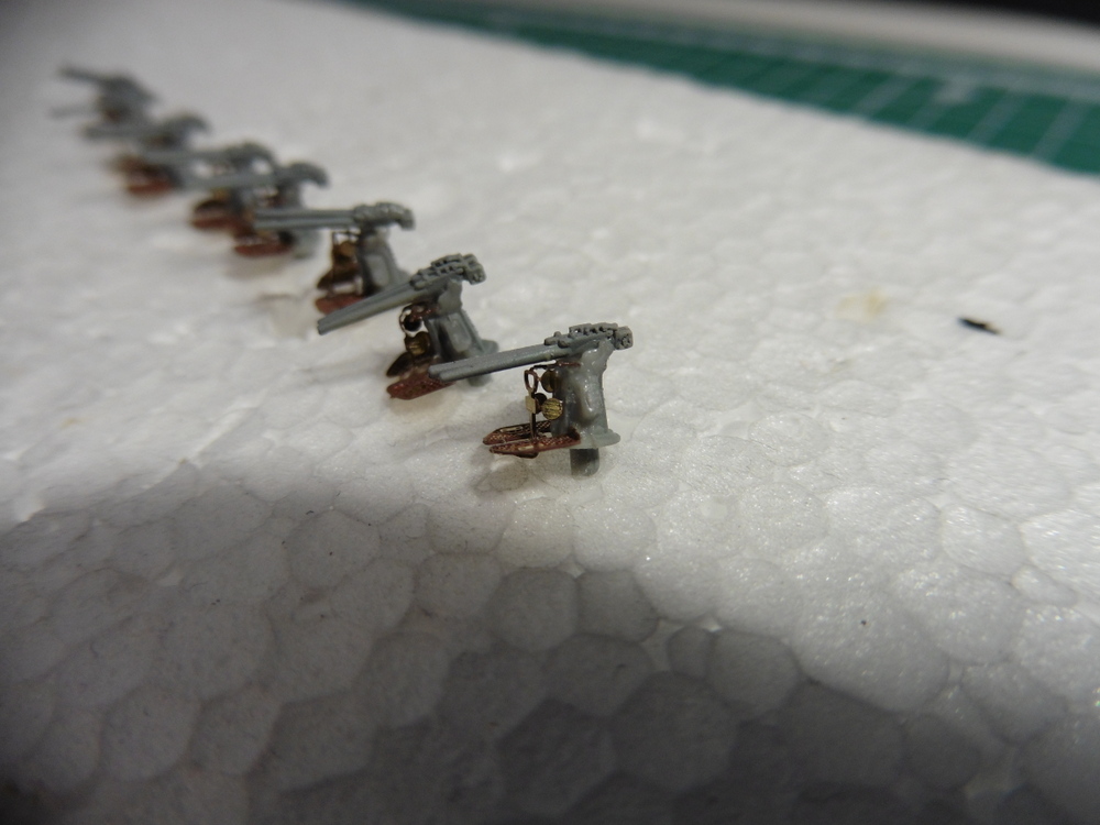

Es ging auch ein wenig weiter mit der Fummelei. Am schlimmsten sind ja nun mal die ganzen kleinen Geschütze mit ihren mini Ätzteilen.
Die schweren MG´s 10 x und die 37 mm AA Gun 8x sind fertig . Als nächstes kammen die 4x 200mm AA vierlingsflack dran

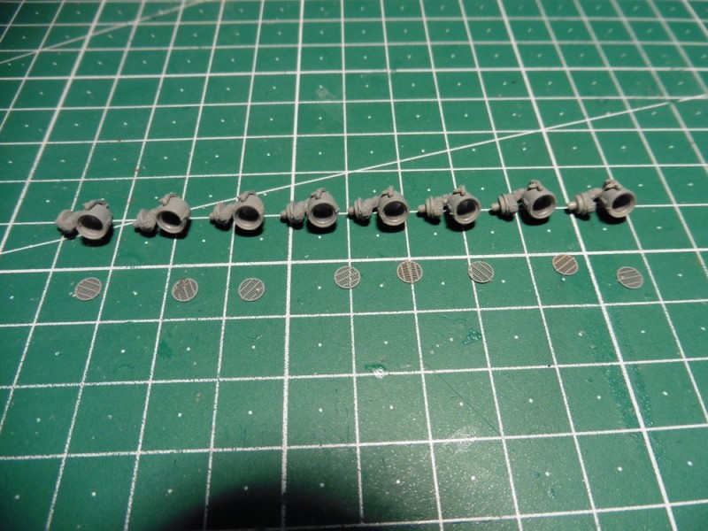

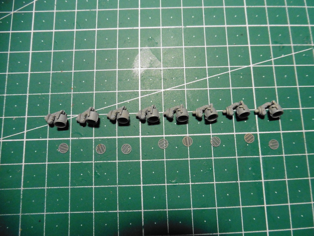

Weiterhin waren laut Bauplan dann die Suchscheinwerfer an der Reihe . Hier waren 7 gefordert... lagen aber 8 bei. somit habe ich 8 gemacht .
Das war auch recht einfach . Einzig die Gitter sauber aufzusetzen war aber kaum der rede wert . Die Scheinwerfer sind sogar beweglich . Sprich Horizontal wie Vertikal drehbar. was ich sehr nett finde auch wenn man es nicht braucht , kann aber somit verschiedene Stellungen auf dem Schiff darstellen

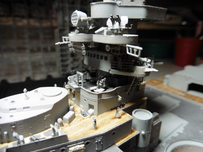

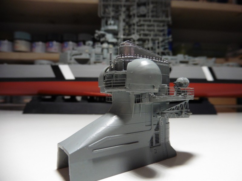

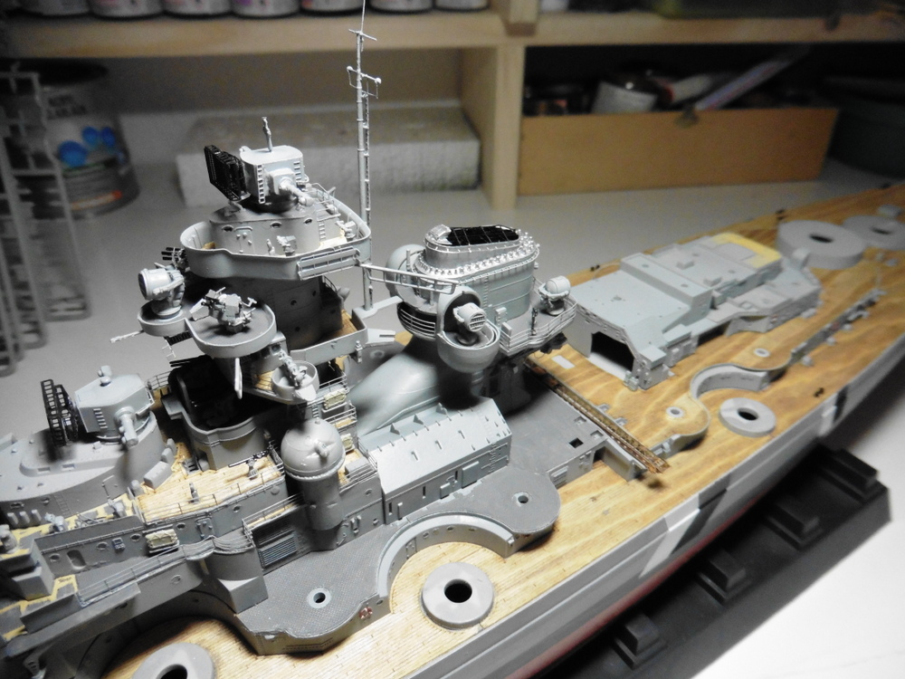

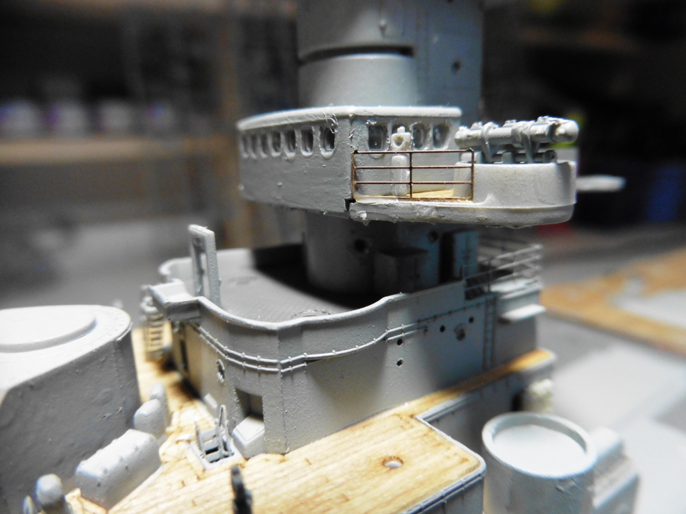

So hier noch 2 Bilder vom Vorderen Aufbau .

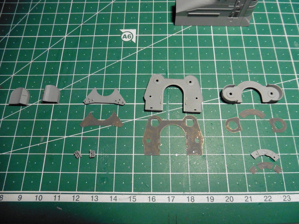

Als nächstes müssen die Reeling auf dem vorderen Aufbauten angebracht werden . Hier habe ich mir ja zusätzlich noch das Erweiterungsset von Eduard Bismarck set 2 gekauft. Auch hier waren nochmals die gesamte Reeling dabei nur eben noch viel Filigraner als die Beiliegenden Ätzteile von Trumpeter . Die sind so Dünn... alter schwede... ich seh die schon beim Biegen kaputt gehen ... zur not hab ich ja Ersatz :D

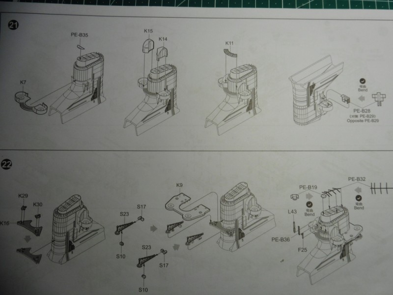

Weiterhin muss auch noch der vordere Mast erstellt werden ... Hier kommt das Set auch China dann zum Einsatz. Die Anleitung ist ....na sagen wir mal einfach gehalten... Die Messingteile sind echt mini... kaum mit der Pinsette zu greifen... Heute Abend sehen wir weiter wie das so klappt .

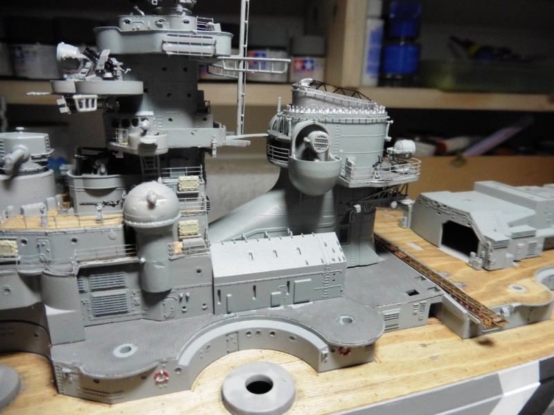

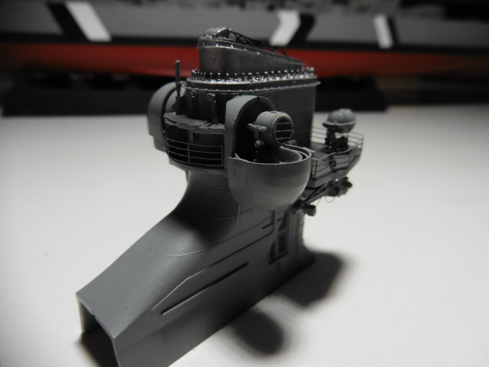

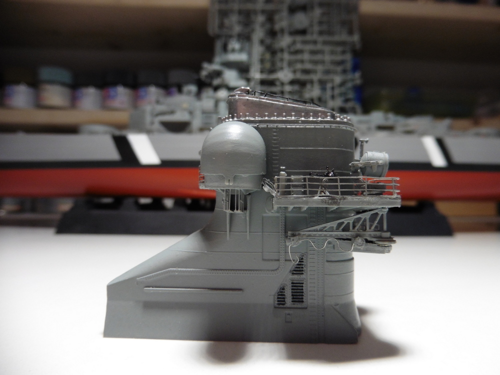

so ich hatte heut mal frei und nix vor ... also hab ich gedacht ich mach mal was am Schiff... nun ja ..ich bin um 9 uhr angefangen und schwubs war es 16 Uhr ... zwar mit Unterbrechungen ,aber ich frag mich , wo ist die Zeit geblieben ??

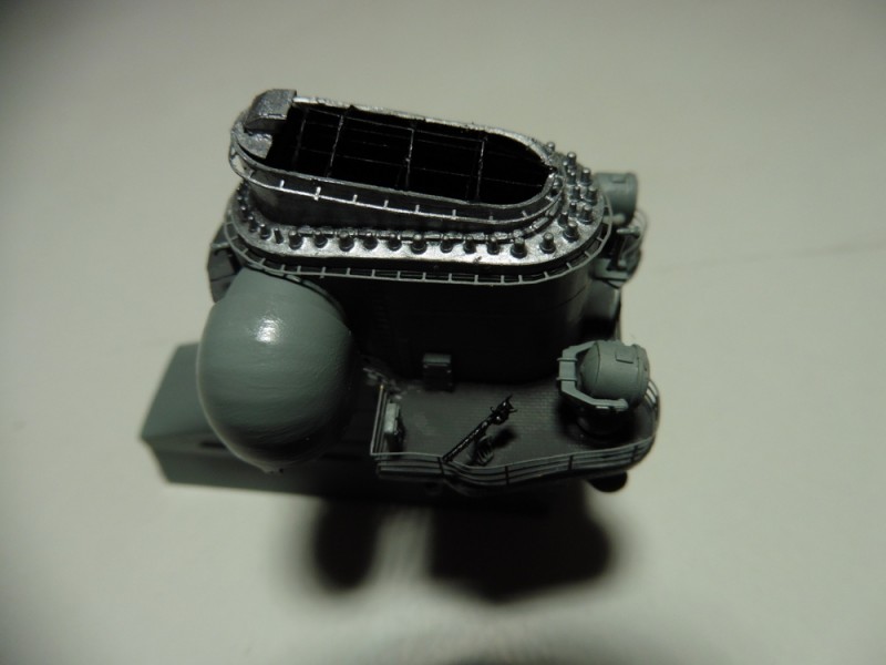

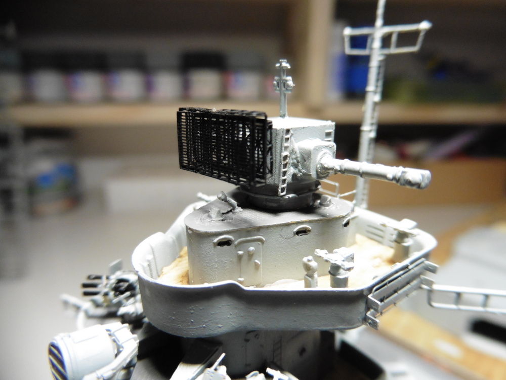

Als erstes gab es noch die beiden Radaranlagen auf den vorderen Aufbauten zu erstellen und zu lackieren.

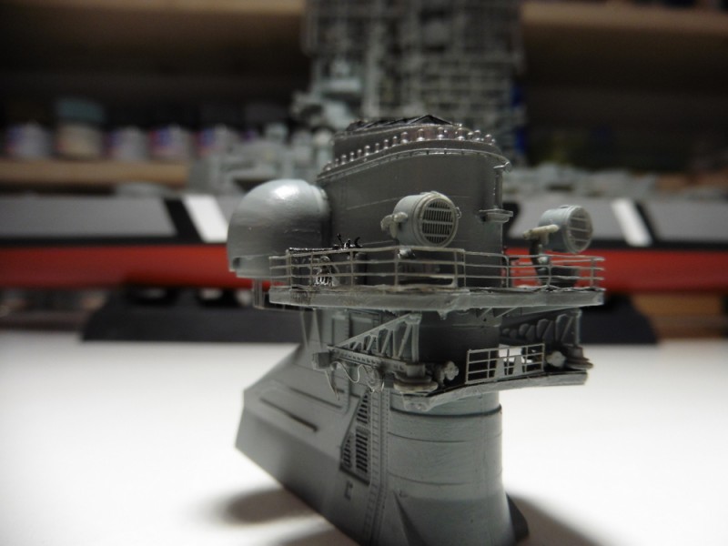

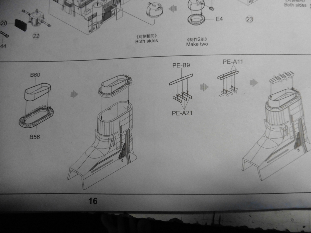

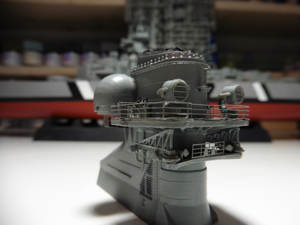

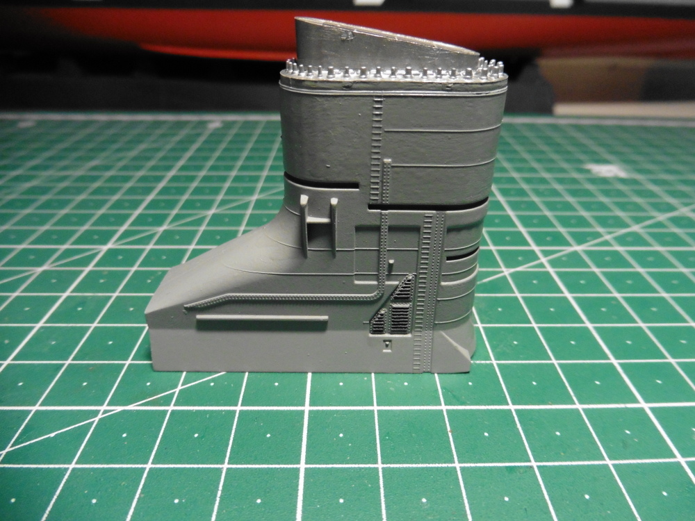

Somit ist vorn erst mal soweit alles fertig und es geht an die Mitte . Hier startet das ganze heute mit dem Schornsteine und seinen Anbauten.

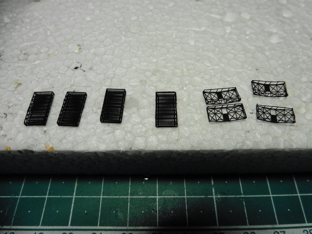

Als erstes mussten Messingplatten auf die Ebenen geklebt werden

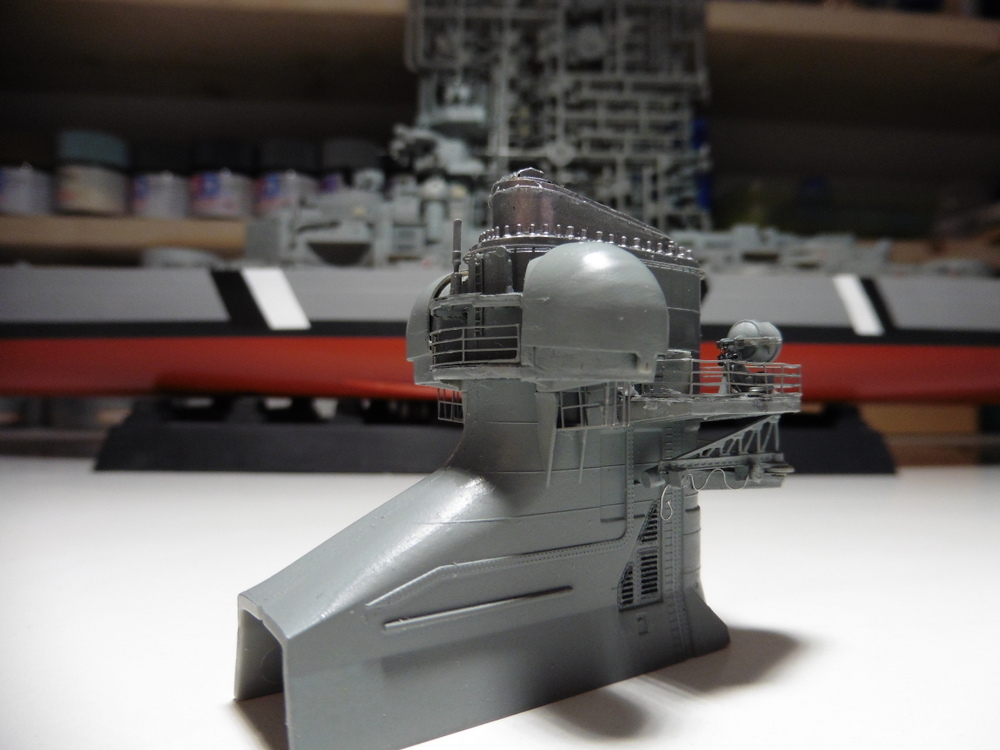

Dann der Schornstein an sich

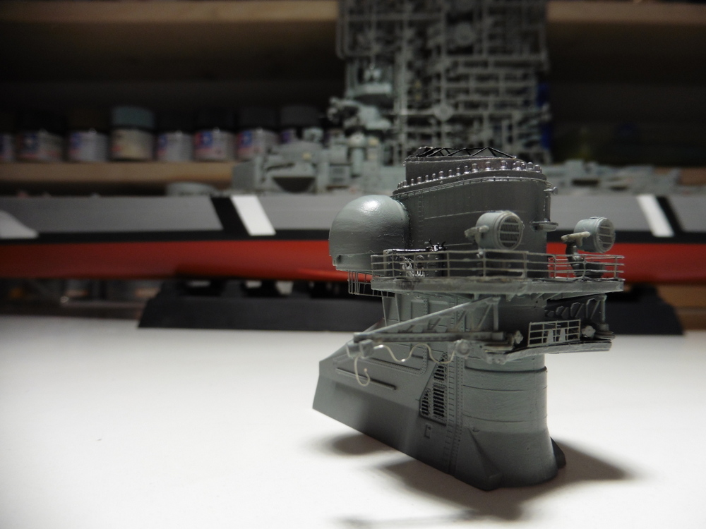

Logisch natürlich , das es wieder genügend Ätzteile gab die verbaut werden wollten . Ingesamt kammen dann noch 4 Scheinwerfer und 2 MG´s zum Einsatz.
Die Seitlichen Scheinwerfer können Verdeckt / geschlossen oder Offen dargestellt werden . Ich habe mir hier die Darstellung offen gehalten , da ich die Abdeckungen öffnen und schliessen kann
Also je nach geschmack... was es wird weiss ich noch nicht .
Dann haben wir noch jeweils hinten links und rechts ein Kranausleger . Dieser kommt mal ohne Ätzteile daher sieht meiner Meinung nach aber auch vollkommen ok aus. Da die Seilwind und die vordere Führung dargestellt sind habe ich mir überlegt auch ein passendes Seil zu machen . Erst habe ich über Gran und Riggingseile nachgedacht bin dann aber auf eine Drahtlitze gelandet, weil die am Besten aus schaut .
Die Ausleger sind auch schwenkbar und ich lass erst mal noch offen ob ich ggf noch was dran hänge ...
Als nächstes werden die beiden kleinen Hangar rechts und links neben dem Schornstein gebaut ... auch hier wird es ne Menge Ätzteile geben da hier auch die ganzen Beiboote oben drauf verstaut werden ...
