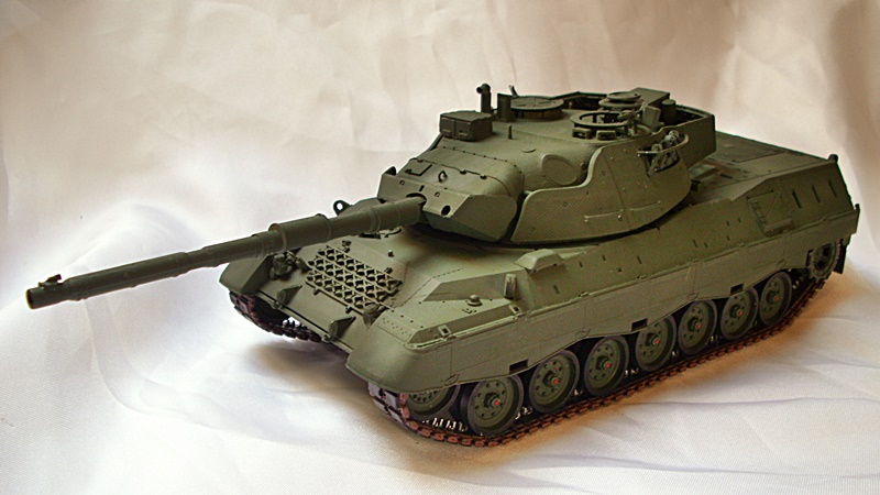

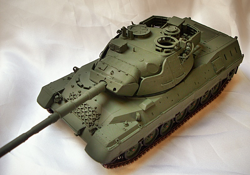

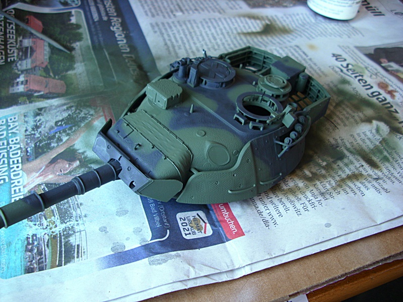

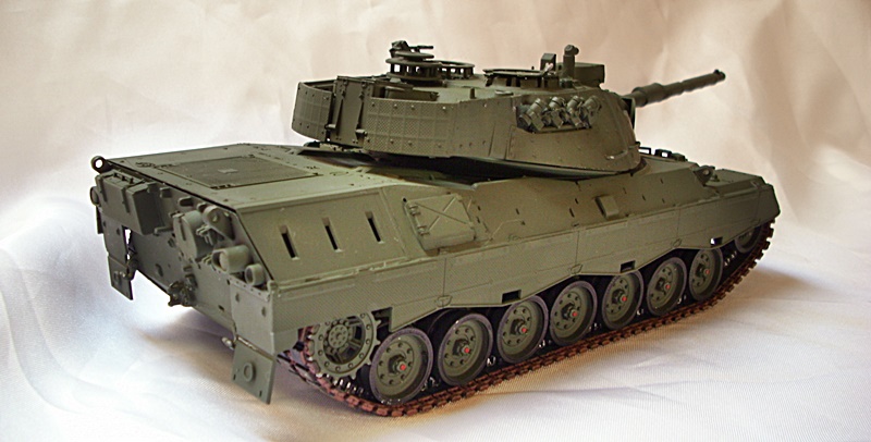

So der Leo ist nun zu 90 % gebaut und auch schon mit der Grundfarbe Nato Grün von Tamiya lackiert. Es fehlen jetzt noch die Winkelspiegel. Rückspiegel. Werkzeuge und die Abschleppseile. Diese Dinge werde ich aber erst nach der Tarnbemalung anbringen.. Mag für einige nicht nachvollziehbar sein aber so mache ich das schon immer. Jetzt kommt eine kleine längere Baupause aber am WE geht es weiter und dann in der nächsten Woche, so der Plan, kommt der T3 (VW Bulli) auf den Tisch.
Ach ja am letzten Tag ist mir noch ein kleines Missgeschick passiert, ein Abweiser an den Nebelwurfbechern ist mir abhanden gekommen. Ich weiss noch das ich ihn nach dem lackieren in die Box getan habe aber nun ist er unauffindbar. Ok dann baue ich den aus Draht nach. Komisch. Wenn ich den Draht fertig habe dann finde ich auf einmal das Plastikteil. :lol:
Es ist nun noch einiges zu tun daher habe ich nur den Turm komplett fertig. Wanne, Unterwanne und Laufrollen mit der Kette sind nur lose zusammen gesteckt. Diese werden nach Fertigstellung der Lackierung nochmal auseinandergenommen und mit Pigmenten leicht eingestaubt aber das seht Ihr ja dann.
Es geht weiter .........

Mit dem Werkzeug später ankleben finde ich interressant. Sicher kann man die besser bemalen aber schlechter ( unsicherer ) ankleben. Ist halt eine persönliche Entscheidung. Aber sonst, sehr schön der Leo.
Ja dein Leo sieht jetzt schon richtig gut aus :thumbup:
Die Struktur der Zusatzpanzerung am Turm gefällt mir richtig gut. Da hat Revell eine tolle Arbeit gemacht
Schaut sehr gut aus :clap:
Beiträge: 5717
Has thanked: 153 times
Ich finde auch, dass die Turmzusatzpanzerung voll ins Auge sticht. Sieht ganz gut gemacht aus!

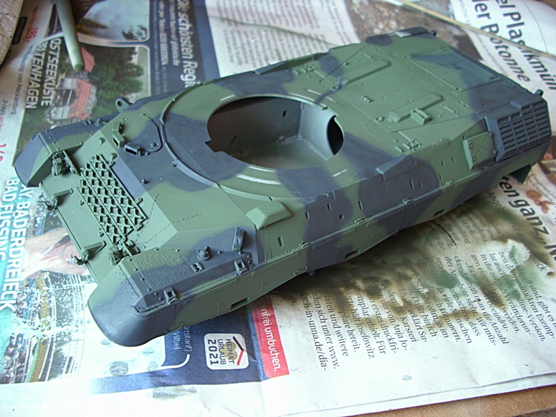

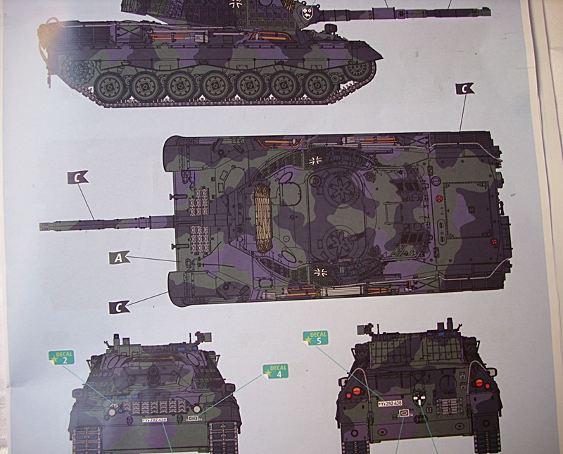

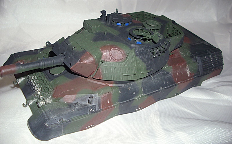

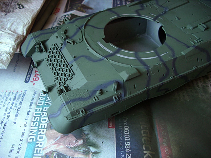

So gestern konnte ich endlich wieder an den Basteltisch. Erstmal habe ich nach Farbfehlern gesucht. Also wo fehlt noch Farbe oder sind stellen wieder blank.? Danach kommt der Bauplan besser gesagt der Bemalungsplan auf den Tisch. Die schwarzen Tarnflecken gilt es jetzt mit der Airbrush aufzutragen. Da gibt es gleich mehrere Möglichkeiten. Freihand, Schablone oder Abkleben. Ich entscheide mich für Freihand aber auch hier gibt es kleine Hilfsmittel zB. ein Bleistift mit weicher Mine. Damit übertrage ich die Konturen der schwarzen Tarnflecken aufs Modell.

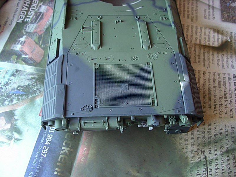

Danach ziehe ich mit der Airbrush diese Linien nach und fülle sie dann mit Nato Schwarz auf, ist ungefähr so wie Malen nach Zahlen.

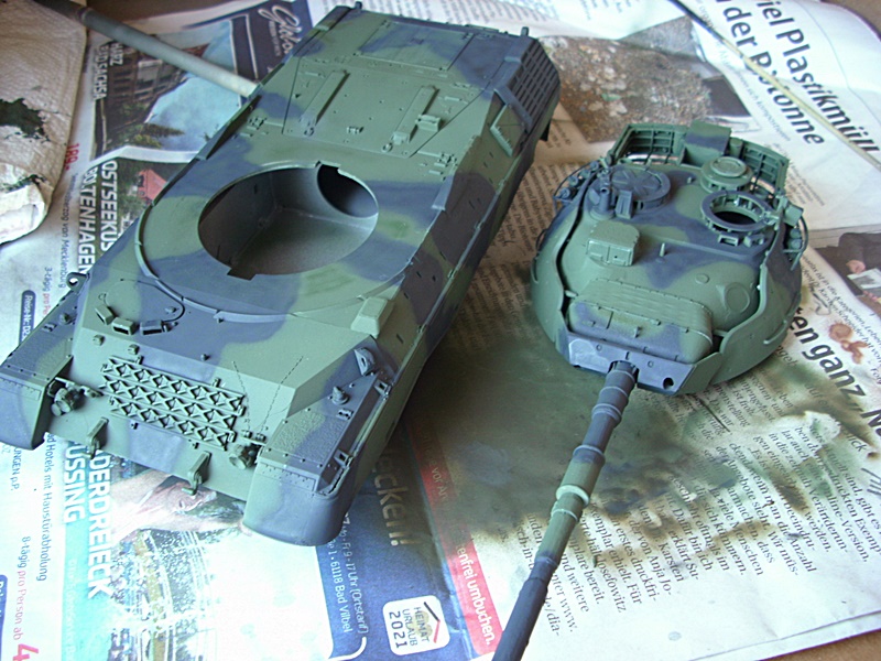

Am Turm gehe ich genau so vor. Keine Panik die Bleistiftlinie werden von der Farbe komplett überdeckt und schimmern nicht mehr durch. Ich muß aber genau arbeiten und vor allem nicht zu schnell.
Da die Farbe schnell trocknet kommen nur ein paar Tropfen in die Airbrush und ich muß auch alle 15 min einmal durchspülen. Da ich nur Acryl Farben benutze reichen da schon ein paar Spritzer Spiritus und die Airbrush ist wieder frei von Farbresten. Reinigen brauche ich da nicht.

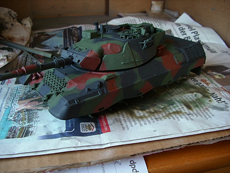

Jetzt fehlt noch Nato Braun. Da habe ich allerdings einen kleinen Fehler gemacht. Ihr werdet es gleich sehen.
Ein grelles Braun. Ich habe vergessen etwas Mattiermittel mit rein zu mischen. Das soll den Farbglanz etwas dämpfen. So kann ich das auf jeden Fall nicht lassen. Da werde ich wohl mit Vallejo drüber gehen müssen. Das ist wesentlich dunkler. Schade da wollte ich heute mit dem Altern beginnen. Nun ja hoffe ich kann dann morgen bessere Bilder einstellen.

Ist aber sehr scharfkantig geworden,gefällt mir :respekt: :respekt:

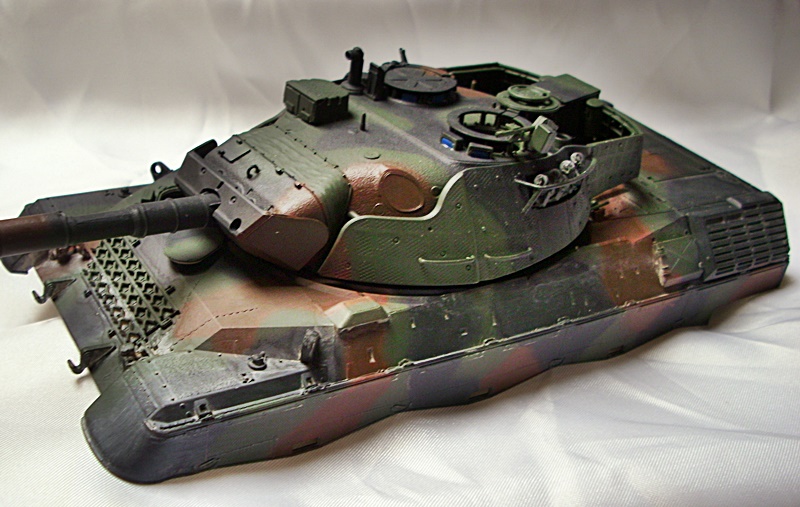

So das mit dem grellen Braun habe ich wieder hinbekommen. Selbst mit Blitzlicht bleibt es matt.
Zum vergleich nochmal ein Foto ohne Blitzlicht. Fast kein Unterschied.

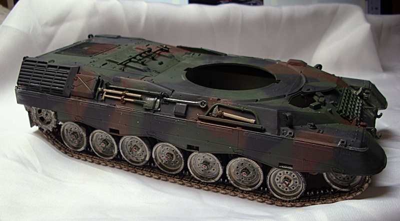

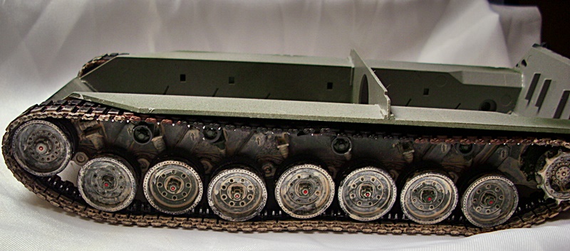

Das Fahrgestell und die Laufrollen könnten doch etwas Dreck vertragen. Zwei passende Pigmente hatte ich. Probieren geht über studieren.
Erstmal das Fahrgestell. Als allererstes muß aber Mattlack drauf. So kann ich später wenn ich mit dem Ergebnis unzufrieden bin das ganze wieder mit Wasser abwaschen.
Alles wirkt im Moment übertrieben aber mit einem etwas härteren Pinsel kann ich einiges wieder abwischen oder mit etwas klarem Wasser weg nehmen, auch Mattlack sorgt für "klare" Verhältnisse :D

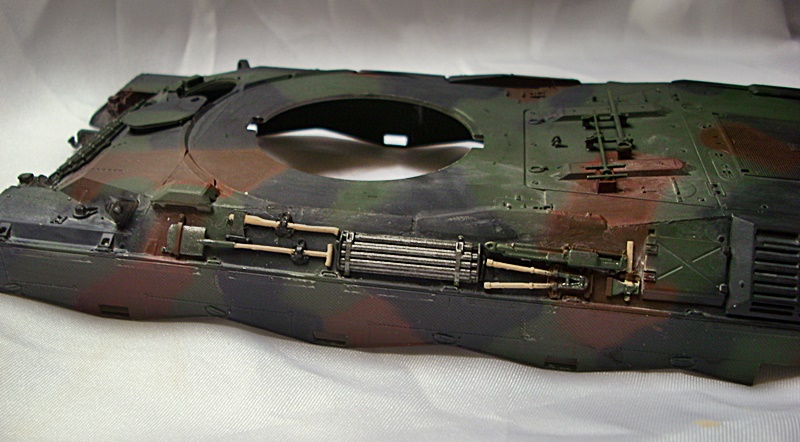

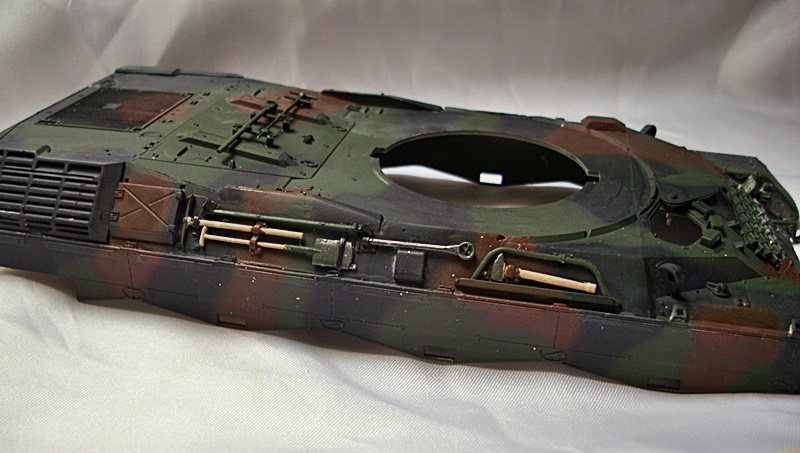

Jetzt sollte das Werkzeug an seinen Platz bevor ich mit dem Verschmutzen weiter mache. Die Farben Silber und Schwarz sollten hier keine Verwendung finden. Wenn möglich Grau oder Grün und eine dunkle Metallic Farbe zB Gun Metal.
Danach verklebe ich Ober und Unterwanne. Hier habe jetzt das Problem das die Oberwanne auf die Unterwanne stößt so bleibt ein Spalt der trotz Druck nicht vollständig schließt. Mal schauen wie ich das löse.
Sieht im ersten Moment komisch aus aber das ändert sich gleich.
Jetzt kann ich mit den Pigmenten spielen bis mir was gefällt. Geleichzeitig probiere ich auch mit dem Tarnnetz wie es liegen könnte. Ich habe noch alte BW Verbandspäckchen aber die Farbe ist zu hell ein Bad in Schwarzgrün wäre da angebracht und später sollte ...... das zeige ich dann die Tage.
Es geht weiter....................

Das Braun ist besser!
viktor
Beiträge: 1456
Wohnort: Weiden i. d. OPf
Been thanked: 11 times
Das Lederbraun ist kommt oft so grell rüber, nach dem Filter und Verwitterung schaut es dann schon viel angenehmer aus.

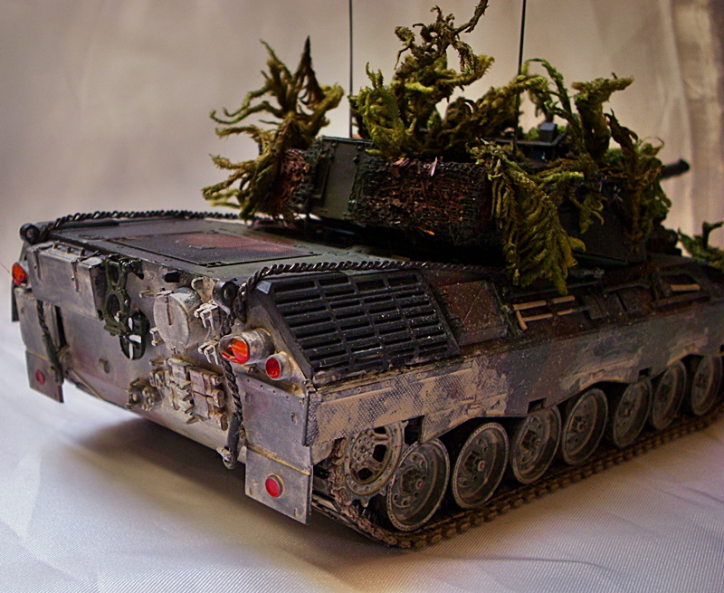

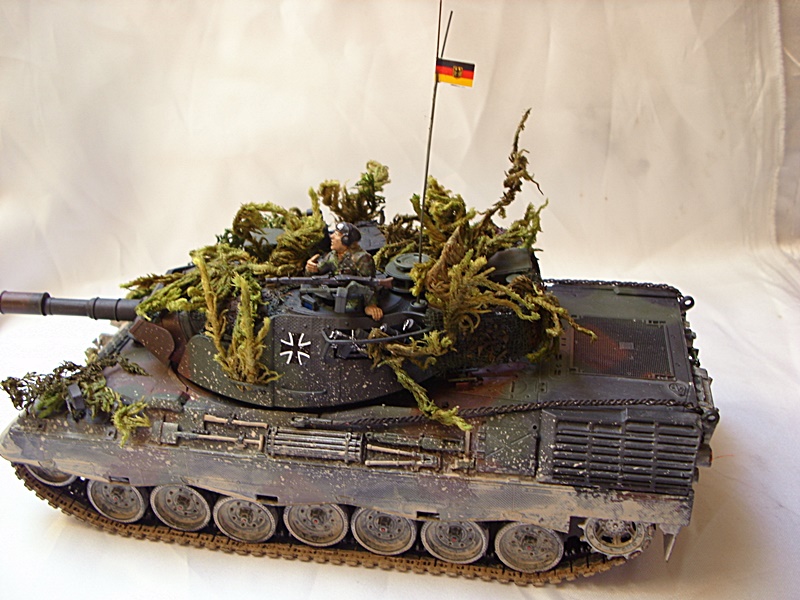

So mit dem Leo bin ich jetzt auf der Zielgraden. Ein sehr zu empfehlender Bausatz der in keiner Bundeswehr Sammlung in 1:35 fehlen sollte. Zwei Dinge die mir nicht so gefallen haben sind die extra zu verarbeiteten Seitenteile und die Stoßkante zwischen Ober und Unterwanne vorn am Bug vom Fahrzeug. Alles andere ist gut zu verarbeiten und der Bau macht auch Spaß. Ich bin wie so oft mal wieder über das Ziel hinausgeschossen. :oops: :oops: aber das ist nicht weiter tragisch. Ein kleines Dio wird noch folgen das zeige ich dann aber in der Galerie.
Ein paar kleine Dinge muß ich noch machen wie zB Abspannseile an den Antennen, ein Tarnnetz am Kanonenrohr und die eine oder andere Verschmutzung an den Seitenschürzen sowie noch eine saubere Bemalung an der Heckpartie.
Hier an den Abschlepphaken habe ich auch kleine Ketten verbaut. Ein Pfropfen an der MG Öffnung wäre auch noch möglich. :D
Wäre jetzt zu überlegen ob man sich nicht doch eine kleine Leopard Sammlung zu legen sollte aber der Platz. ????

Ehrliche Antwort????
Mit dem Gestrüpp und dem Dreck hast du dir das ganze Modell versaut. Zu viel und passt nicht. Nicht Böse sein, das ist meine Meinung.
LG,
Peter
Beiträge: 2518
Been thanked: 59 times
Oh ja finde ich auch, der Dreck na ja :oops: , aber das Grünzeug :thumbdown:

Danke für Eure ehrliche Meinung. Ich kann damit Leben. :mrgreen: Nächste Woche stelle ich ihn mal aus Neugier ins Schaufenster. :D . Ein Modell bin ich ja noch schuldig, der VW T3. Da werde ich wohl etwas bescheidener ans Werk gehen. :lol:
