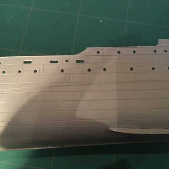

Hallo alle zusammen.
Es gibt kleine Fortschritte. inzwischen habe ich die Bullaugen aufgebohrt, da kommt dann eine Folie hinter. Das scheint leichter zu sein als 120 Bullauge schwarz zu lackieren. Der Rumpf lies sich leichter als erwartet zusammen zu kleben und passt auch mit dem Vordeck gut zusammen.
Das Vordeck ist aber noch nicht eingeklebt. Der Rumpf muss jetzt noch Farbe bekommen. Habe mir deshalb einen kleinen Kompressor und zwei Airbrushpistolen gekauft, Nur muss ich erst mal lernen damit umzugehen. Berichte Euch dann später wie es ausgegangen ist.

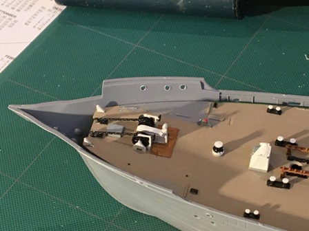

Bei den Stabilisierungsflossen seitlich unten am Rumpf solltest du noch spachteln. Die Lücken sind hässlich.

paul-muc hat geschrieben: Sa 16. Jan 2021, 19:12 Bei den Stabilisierungsflossen seitlich unten am Rumpf solltest du noch spachteln. Die Lücken sind hässlich.
Danke für den Hinweis, mal sehen was sich da noch machen lässt. Am besten ich besorg mir Spachtelmasse von Revell und dann noch mal schleifen bevor ich lackiere.

...vielleicht wären mehrere Schichten contacta besser, ich habe persönlich keine guten Erfahrungen mit plasto gemacht. Die Masse fällt bei mir immer nach, auch noch nach längerer Zeit.

Danke Bert habe ich so gemacht. Mal sehen wie es
aussieht wenn es Lackiert ist.

Ich habe die gleiche Erfahrung mit Plasto gemacht - habe beim Entgraten (ich Idiot mit dem Messer :o ) eine kleine Delle ins Material geschnitten. Plasto ist zu dünn und "läuft" weg...

Um kleinere Lücken zu spachteln gibt es was echt gutes, mit dem ich schon des Öfteren gearbeitet habe. Das Zeug heißt "Plastic Putty" von Vallejo und ist recht Preisgünstig zu haben. Ich stelle dir mal zwei Links ein.
Der erste hat auch ein kleines Video dabei, wo du dir die Anwendungsweise ansehen kannst.....: http://vampisol.de/Vallejo-Spachtelmas ... tic-Putty
Oder du kaufst hier......:https://www.architekturbedarf.de/farben ... fc_D_BwE
Solltest du echt mal ausprobieren.
