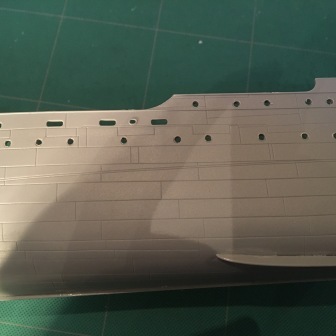

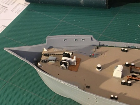

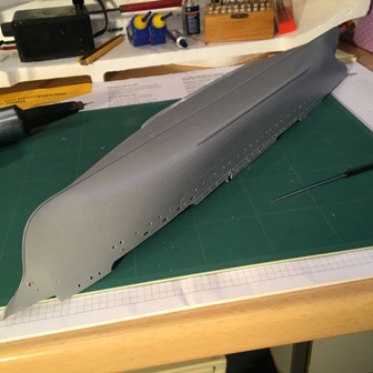

Es gibt kleine Fortschritte. inzwischen habe ich die Bullaugen aufgebohrt, da kommt dann eine Folie hinter. Das scheint leichter zu sein als 120 Bullauge schwarz zu lackieren. Der Rumpf lies sich leichter als erwartet zusammen zu kleben und passt auch mit dem Vordeck gut zusammen.
Das Vordeck ist aber noch nicht eingeklebt. Der Rumpf muss jetzt noch Farbe bekommen. Habe mir deshalb einen kleinen Kompressor und zwei Airbrushpistolen gekauft, Nur muss ich erst mal lernen damit umzugehen. Berichte Euch dann später wie es ausgegangen ist.

Danke für den Hinweis, mal sehen was sich da noch machen lässt. Am besten ich besorg mir Spachtelmasse von Revell und dann noch mal schleifen bevor ich lackiere.paul-muc hat geschrieben: Sa 16. Jan 2021, 19:12 Bei den Stabilisierungsflossen seitlich unten am Rumpf solltest du noch spachteln. Die Lücken sind hässlich.

...vielleicht wären mehrere Schichten contacta besser, ich habe persönlich keine guten Erfahrungen mit plasto gemacht. Die Masse fällt bei mir immer nach, auch noch nach längerer Zeit.
Danke Bert habe ich so gemacht. Mal sehen wie esRevell-Bert hat geschrieben: Sa 16. Jan 2021, 22:37 ...vielleicht wären mehrere Schichten contacta besser, ich habe persönlich keine guten Erfahrungen mit plasto gemacht. Die Masse fällt bei mir immer nach, auch noch nach längerer Zeit.
aussieht wenn es Lackiert ist.

Ich habe die gleiche Erfahrung mit Plasto gemacht - habe beim Entgraten (ich Idiot mit dem Messer
) eine kleine Delle ins Material geschnitten. Plasto ist zu dünn und "läuft" weg...
