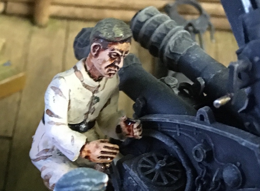

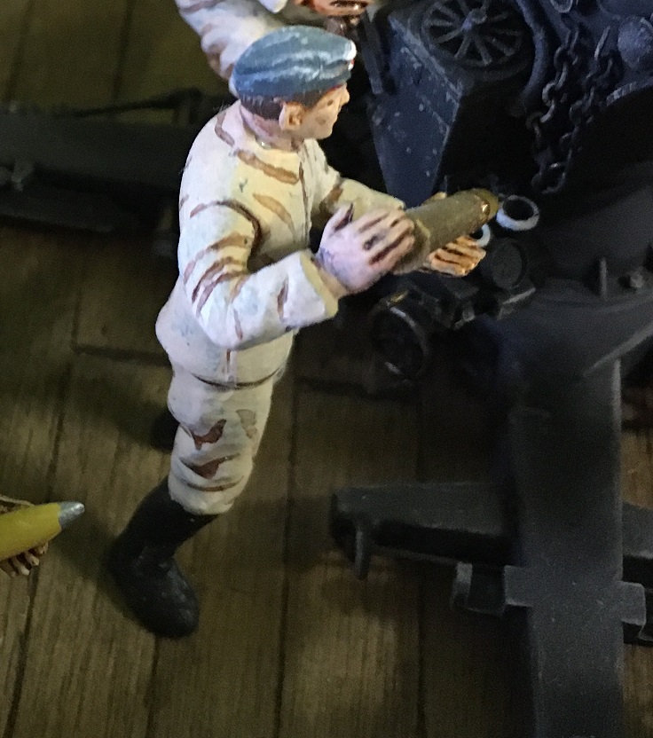

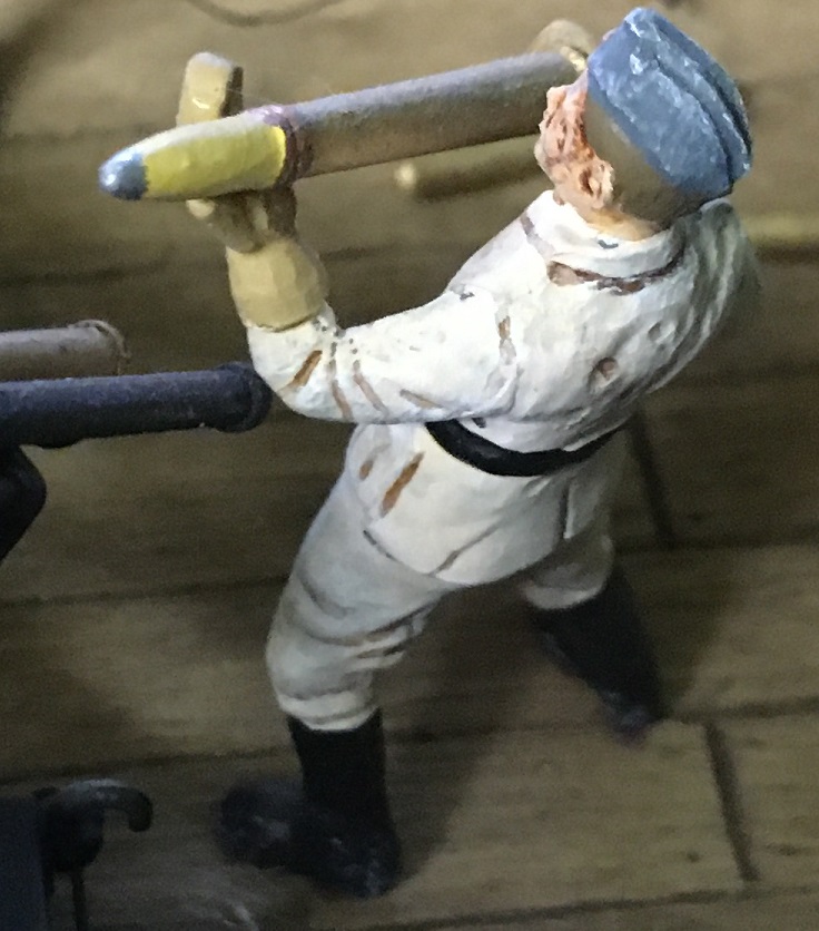

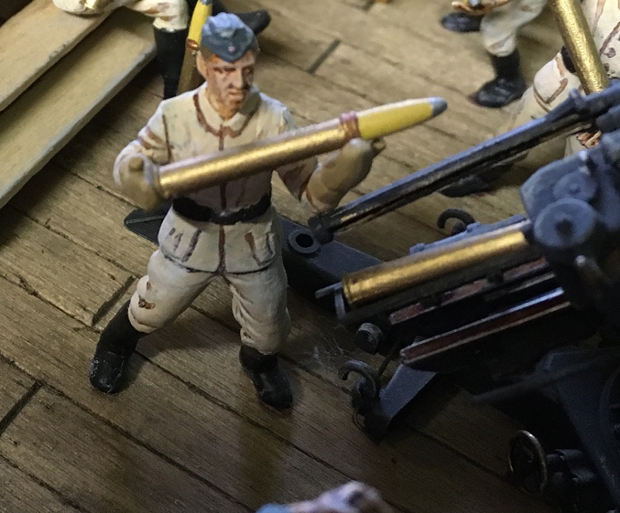

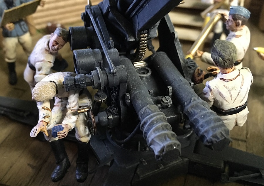

Zurück zum Modell bzw. wir sind ja schon am Ende vom Baubericht, möchte ich noch kurz auf die Figuren eingehen. Natürlich, wie schon bei den Patronen, gibt es heute besser. Aber auch diese Figuren haben ihren Charme. Ich habe jedoch meine Figuren auf einen Arbeitsanzug umgedrehmelt, soll ja eine Übungsszene darstellen . Auch die Köpfe habe ich durch Verlindenköpfe ersetzt.

K 1+2

K 3
f88 4.jpg (189.74 KiB) 3981 mal betrachtet

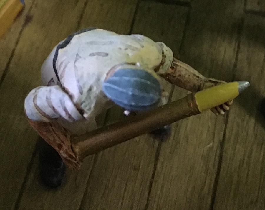

K 7
f88 5.jpg (176.71 KiB) 3981 mal betrachtet

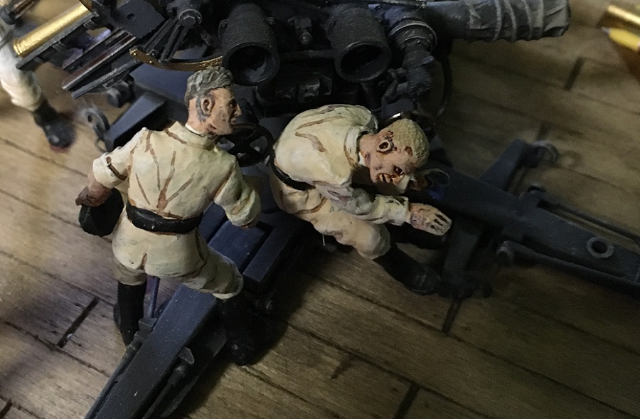

K 4, 5, 8 oder 9
f88 6.jpg (173.95 KiB) 3981 mal betrachtet
K 6

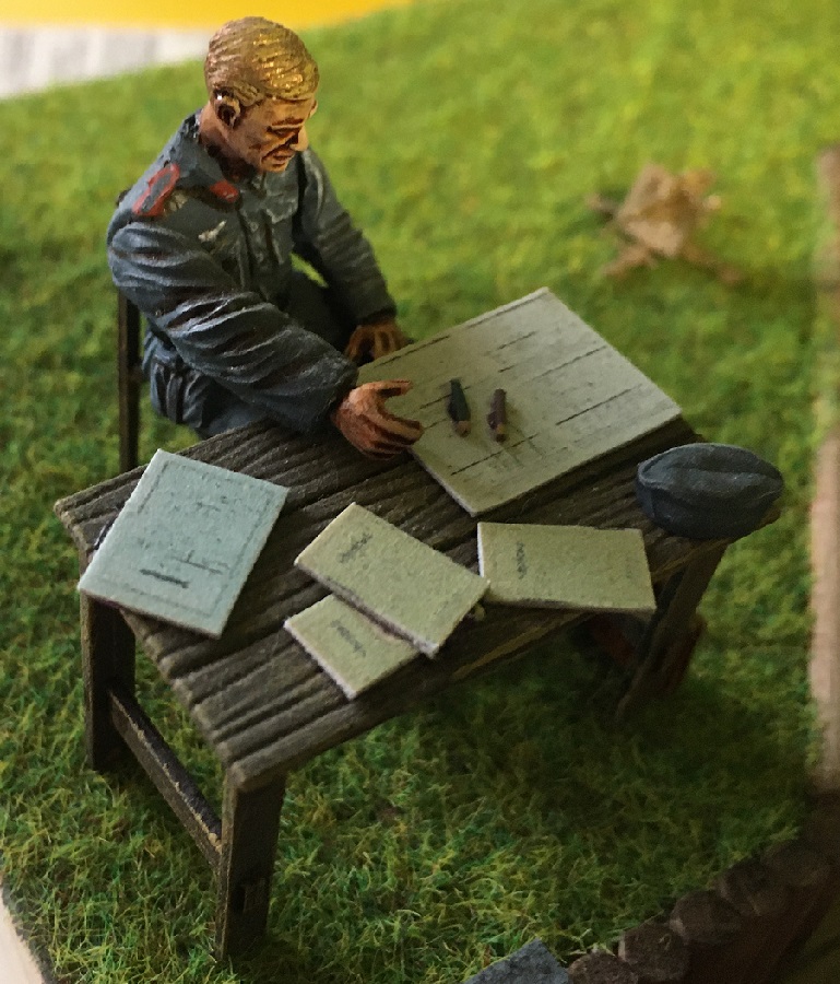

Und wir sind ja in Deutschland der Schreiber

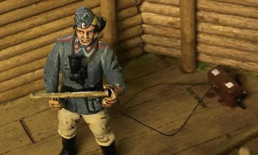

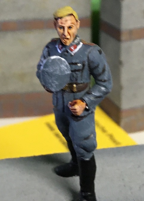

Und natürlich der Batteriechef

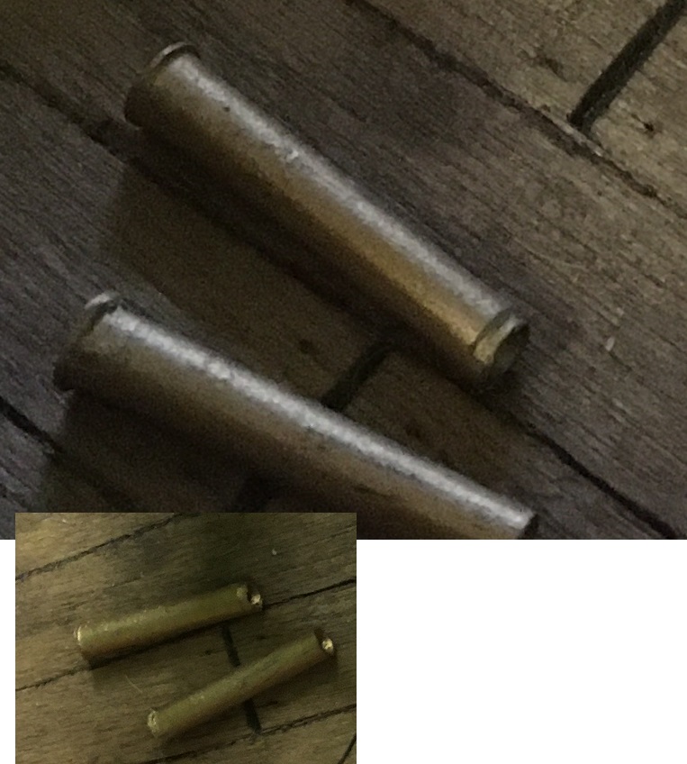

Die verschossenen Patronen

vielen vielen Dank für den erstklassigen Bericht. Tolle Details. Große Klasse. Einen kleinen Kritikpunkt hätte ich trotzdem. Die Nähte der Uniformen hätte ich mit einem Washing gemacht. Klar, die Bilder sind extrem vergrößert und kommen in natura sicher feiner rüber....aber ansonsten super.

Danke Dir Frank, ich habe auch einen Schreck bekommen als ich die Fotos sah. Auch der K 6 sieht ja im Gesicht fürchterlich aus, aber die Kamera übertreibt sehr stark. Ich habe mal ein 10€ Schein fotografiert, hatte auf einen 100 zumindest auf einen 20€ Schein gehofft. :lol: Aber hier keine Übertreibung :lol: :lol:

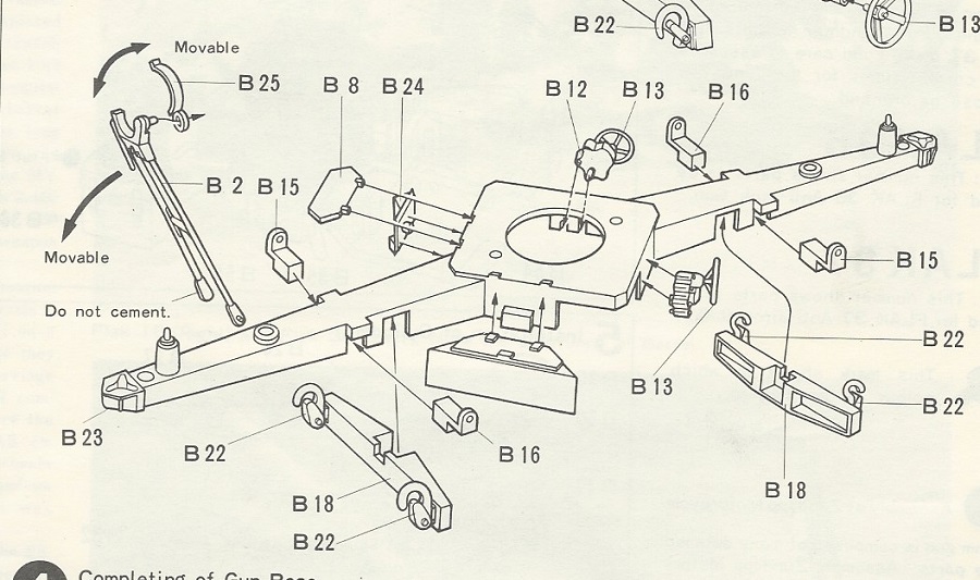

Ich hab auch gleich noch eine frage:
Bauplan
Bauplan
An Bauteil B24 wird das Kabel für das Komandogerät angeschlossen.
Führen von der Flak zum Komandogerät Ein oder Zwei Kabel?
An Bauteil 24 befinden sich 2 dargestellte Ein- oder Ausgänge, die den durchmesser für die mit gelieferten Kabel aufweisen. darum meine Frage.

Zu Deiner Frage:
In der Regel gab es keine direkte Leitung vom Kommandogerät zum Geschütz. Das lief alles über den Verteilerkasten .
Hier findest Du einen Artikel über Übertragungsgeräte mit Bilder der Geräte, Stecker, Kabel und Verteilerkasten.
Auf der Seite 143 findest Du das Bild der Steckdose.
Am Teil 24 befinden sich 2 Steckdosen , eine für das Kabel ( 103 polig für die Version 36 Lampenübertragungsgerät Teil A44 oder 30 polig für die Zeigerübertragungsgeräte Version 37 Teil A 45/46) und eine plus Blindkappe oder selten 2 für die Fernsprechverbindung. Und um das ganze noch etwas komplizierter zu machen :lol: gibt es zwischen der Version 36 und 37 auch eine andere Anordnung der Steckdosen.
Version 36
Version 37
Ich hoffe Dir etwas geholfen zu haben.

Du bist wirklich ein Profi auf der 8,8 Danke dafür.
Klar hast du mir weiter geholfen ich weiss jetzt das ein Kabel von der Flack zum Verteilerkasten geht. :thumbup: :thumbup:
HansW hat geschrieben: Mi 13. Jan 2021, 06:48 Und um das ganze noch etwas komplizierter zu machen :lol: gibt es zwischen der Version 36 und 37 auch eine andere Anordnung der Steckdosen.
ahm ja ... aber ich denke diese Steckdosen lasse ich so wie sie sind :lol: :lol:
man muss ja net übertreiben. :lol: :lol:
aber eine nette Info :thumbup: :thumbup:
Und ... ich hab gerade noch mal geschaut ... ich bau die 37 da stimmt die Steckdose HAHA :thumbup: :lol:

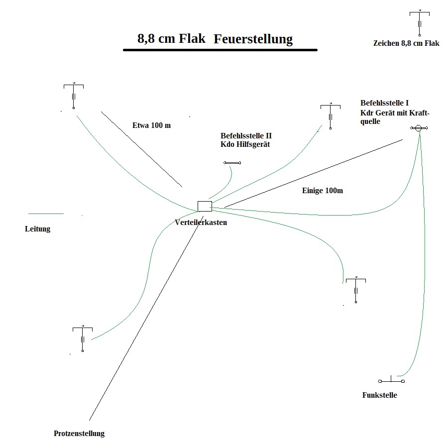

Was ich schon des längerem fragen wollte.
Hast du eine Ahnung wie das Kabel von der Flak zum Verteilerkasten versorgt wurde?
Einfach am Boden oder auf Holzmasten aufgehangen?

Da eine Flakstellung ein bevorzugtes Ziel für Tiefflieger war, und diese auch von der Flakstellung mit 2 cm Flak, MG und zum Teil auch mit Karabiner bekämpf/ beschossen wurden, verbietet es sich die Leitungen in die " Luft " zu hängen. Die Leitungen lagen auf dem Boden und wurden auch ( wenn genug Zeit war ) zum Teil in den Boden vergraben. ( Spatentiefe ) . Das bedeutete Schutz vor Splitter ( eigene und feindliche ) und verhindert das Stolpern bei Nacht über die Kabel.
