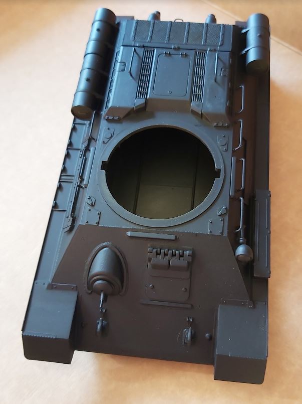

Moin zusammen!

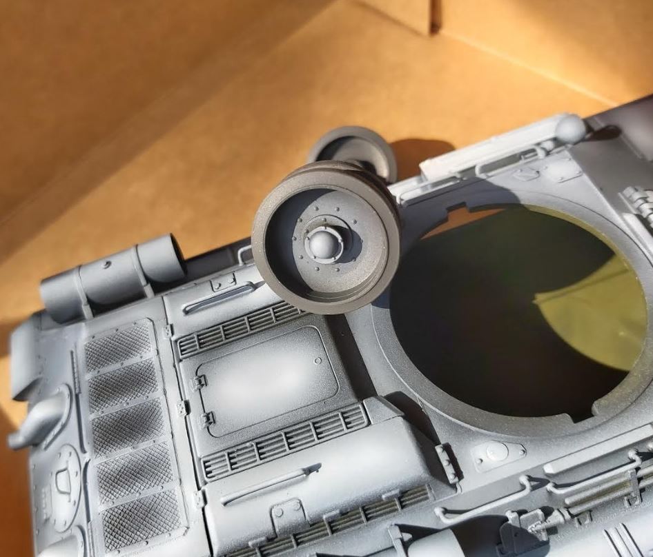

So, nach ein paar wirklich stressigen Wochen habe ich am Wochenende endlich mal wieder Zeit gehabt, am T-34 weiter zu arbeiten. Genau genommen habe ich es endlich geschafft, alle Teile zu grundieren.

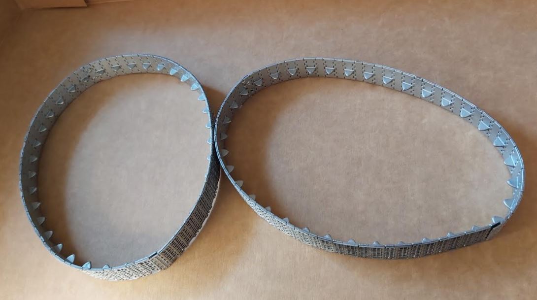

Die Ketten habe ich schwarz grundiert und dann mit Eisen bemalt. Jetzt sehen sie aus wie vorher...
Aber ich möchte diesmal was neues ausprobieren und mal auf die "rostigen" Ketten verzichten.

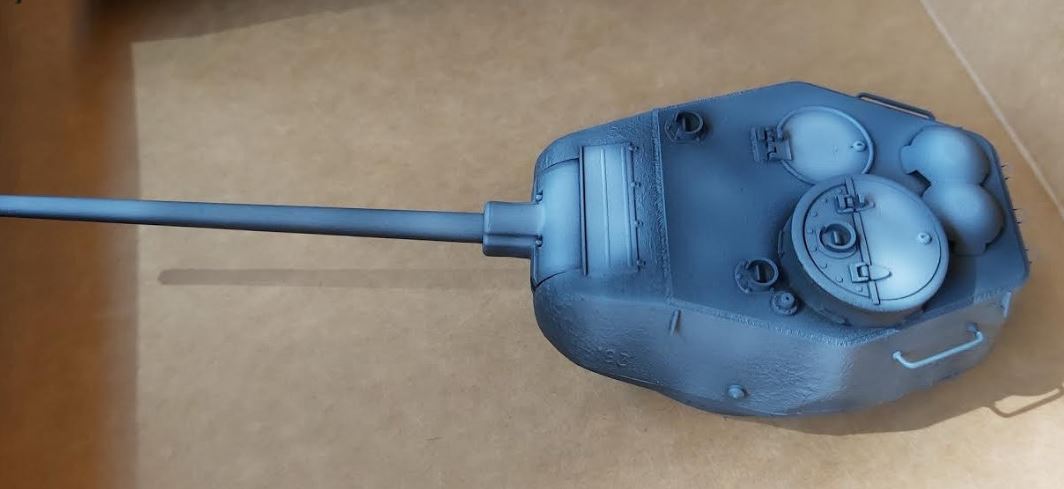

Der Turm sieht auch gleich vielversprechender aus wenn er grundiert ist und das hässliche Grün überdeckt wurde. Prinzipiell finde ich, dass die erste Lackschicht einem Modell einen wertigeren Eindruck verleiht sobald das "billige" Plastik verschwunden ist. Selbiges gilt auch für den Rumpf.

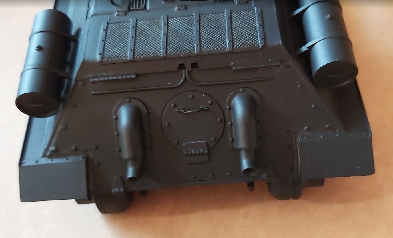

Am Heck sieht man meine Versuche, die Spalten zu schließen und das eingelegte Styrol. Zufrieden bin ich hier nicht. Da ich aber keine Ahnung habe wie ich das ausbessern kann bzw. besser machen könnte (Verschleifen geht nicht wirklich bei den ganzen Details), werd ich es so lassen. Zumal es den "russischen" Gesamteindruck doch irgendwie verstärkt.

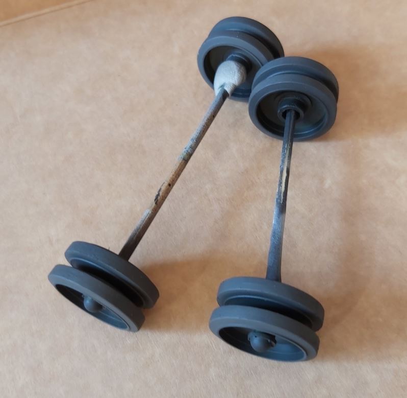

Die Laufrollen wurden auch grundiert und erhielten gleich ihre Gummibereifung
Als nächstes werde ich mich mal mit Preshading auseinander setzen. Bisher habe ich immer nur Modulation gemacht (was auch halbwegs gut geklappt hat). Mal sehen, ob so das Ergebnis ein anderes/besseres wird.

Ach sehr schön, sehr sauber gearbeitet und von der schlechten Qualität des Bausatzes sieht man auch nichts mehr, gefällt mir wirklich gut.

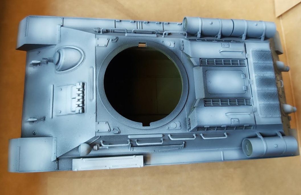

Morgen zusammen!

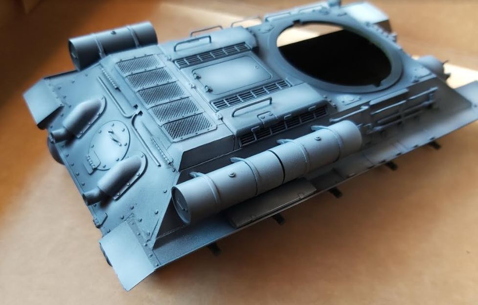

Gestern bei dem schönen Sonntagswetter bin ich dazu gekommen, mich mit dem Preshading zu spielen. Zuerst habe ich die direkt bestrahlten Flächen mit einer Schicht Grau aufgehellt, dann die Highlights mit Weiß gesetzt.
So sieht das ganze nun aus:
Der für mich schwierigste Teil steht jetzt noch bevor - das gaaaaanz dünne Überlackieren mit 4BO Grün. Ich sehe immer wieder Bauberichte oder Videos im Internet, dass da ein immenser Aufwand für das Preshading betrieben wird - und dann wird das ganze so deckend überlackiert, dass man von der ganzen Arbeit absolut nichts mehr sieht. Da frage ich mich doch nach dem Sinn.
Das möchte ich unbedingt vermeiden und werde mit stark verdünnter Farbe vorsichtig dran gehen. Mal sehen.

Ja das Preshading ist echt nicht so einfach wie es klingt. Habe es auch ein paar mal versucht und oft genug verhunzt. Ich glaube das Geheimnis sind mehrere Airbrush Sessions auf mehrere Tage verteilt, natürlich mit verdünnter Farbe. Aber nicht zu viel, sonst schwimmt alles weg.

Wie du vlt mitbekommen hast hatte ich meine Jagdpanther auch mit ein preshading versehen, da das Plastik bei mir aber gleichfarbige ist, verzichte ich meist auf eine helle grundierung und lackieren lediglich dem Schatten schwarz, ja man sieht gerade nach aufwendigen Tarnungen nicht mehr so viel davon. Allerdings muss ich sagen, das z.b. die Farben von AK so dünn sind, dass sich ein Preschading lohnt
@Andy: ganz ehrlich, dass du in dem Maßstab überhaupt Preshading hinbekommen hast, ist geil! Wenn ich einen 1:72er Panzer "aufhellen" möchte, ist nachher das ganze Modell weiß...
Und die Camo bei dir schluckt natürlich viel davon, wie man das besser machen könnte hab ich auch noch keine Lösung für.
Zu den Farben: ich werde hier A.Mig verwenden da ich hier noch ein jungfräuliches Fläschchen 4BO übrig habe. Die Farbe werde ich einfach mal brutal verdünnen und dann in mehreren Arbeitsgängen zärtlich drüber lackieren. Hoffe, ich flute die Oberfläche nicht und überdecke nicht das Preshading, das sind so meine zwei Hauptängste hier.

Hi, dein Preshading wird schon klappen.
Deine Vorarbeit diesbezüglich, sieht doch sehr gut aus.

Die MIG Farbe ist sehr deckend. Da kannst du bestimmt Hälfte verdünner und Hälfte Farbe nehmen. Probier es aber bitte vorher an einem Joghurtbecher oder Rest Plastik aus, bevor du die verdünnte Farbe aufs Modell sprühst.
Was für verdünner verwendest du?
Ich nehm die originale Verdünnung von A.Mig (Acrylic Thinner).
Das mit dem Test am Joghurtbecher ist eine gute Idee! Verdünnen werde ich mal 1:1, meine große Schwäche ist immer, dass ich gerne Oberflächen flute beim Airbrushen...

Dann versuch mal nicht so nah ran zu gehen.
Eher nach dem Spraydosen Prinzip, 30-40 Cm Abstand und kurze aber dafür volle Sprühstöße. Kommt gar kein Farbauftrag zusammen, einfach ran tasten was die optimale Entfernung für deine Pistole/Luftdruck ist.
