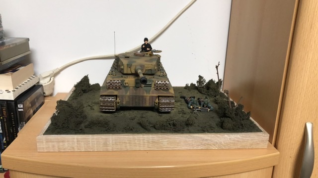

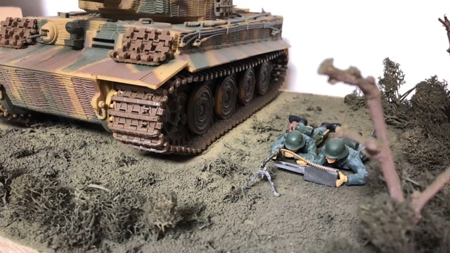

Ja ich weis was du meinst hab vor zig Jahren mal reingeschnuppert und seit kurzem mach ich das „professionell“ hab auch schon ein Diorama gebaut was wie ich finde gut gelungen ist
Re: Klarlack
Verfasst: So 24. Mai 2020, 13:56
von Aiden
Das Dio ist wirklich gut geworden. Allerdings könnte der Tiescher noch ein bisschen Matsch und Staub vertragen.
Re: Klarlack
Verfasst: So 24. Mai 2020, 14:01
Das Dio sieht toll aus :clap:
Re: Klarlack
Verfasst: So 24. Mai 2020, 14:09
von Aktvetos
Ja, das Dio ist gut geworden.
Der Tiger könnte neben Aidens Anmerkung, auch ein Wash und trockenbürsten vertragen ;)
