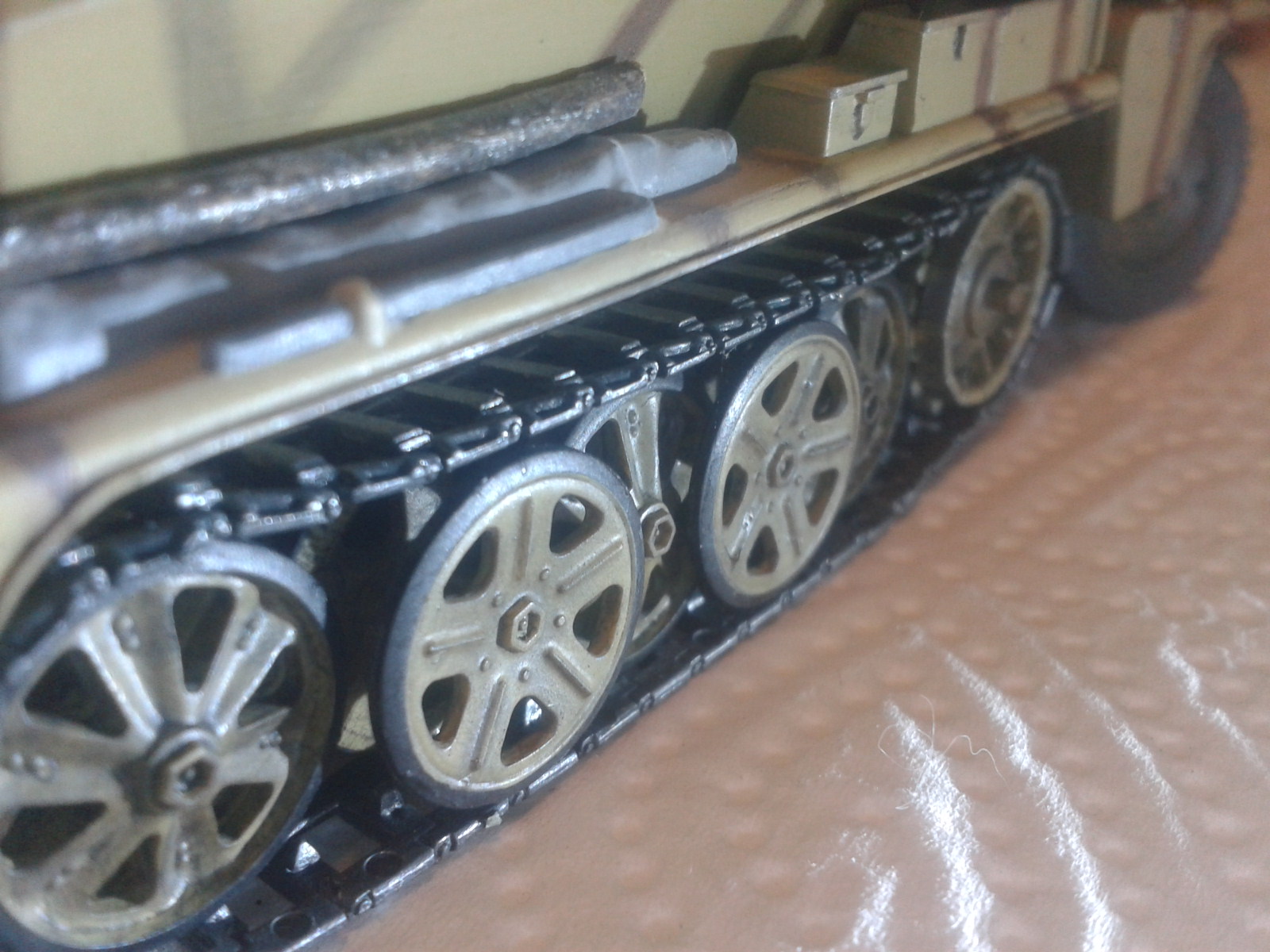

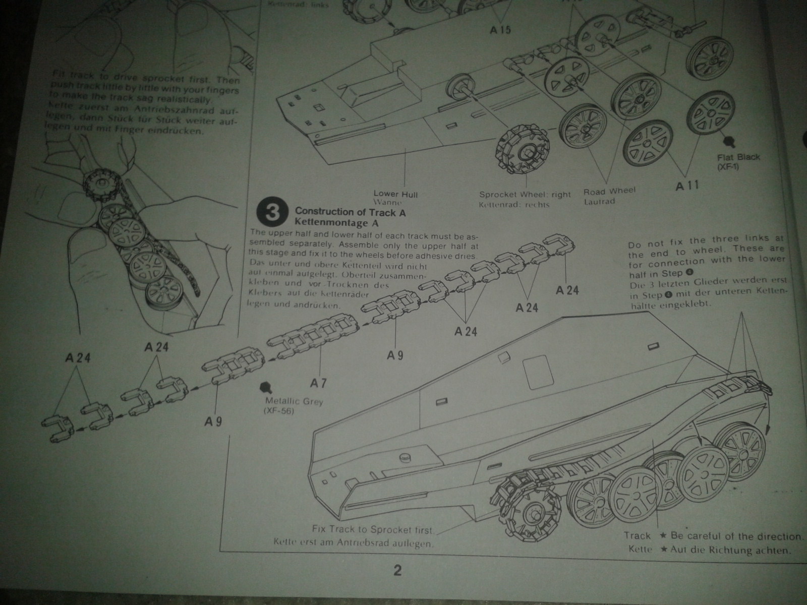

als nächstes ging es an das Laufwerk.
Die Ketten dazu sollen in der Bauanleitung jeweils zur
Hälfte vorgeklebt werden und dann auf das Laufwerk
gesetzt werden.
Das Vorgehen klappte ganz gut.
Danach kam noch der Kettenschutz an das Modell.
Sd.Kfz. 250/9 Panzerspähwagen in 1:35 von Tamiya

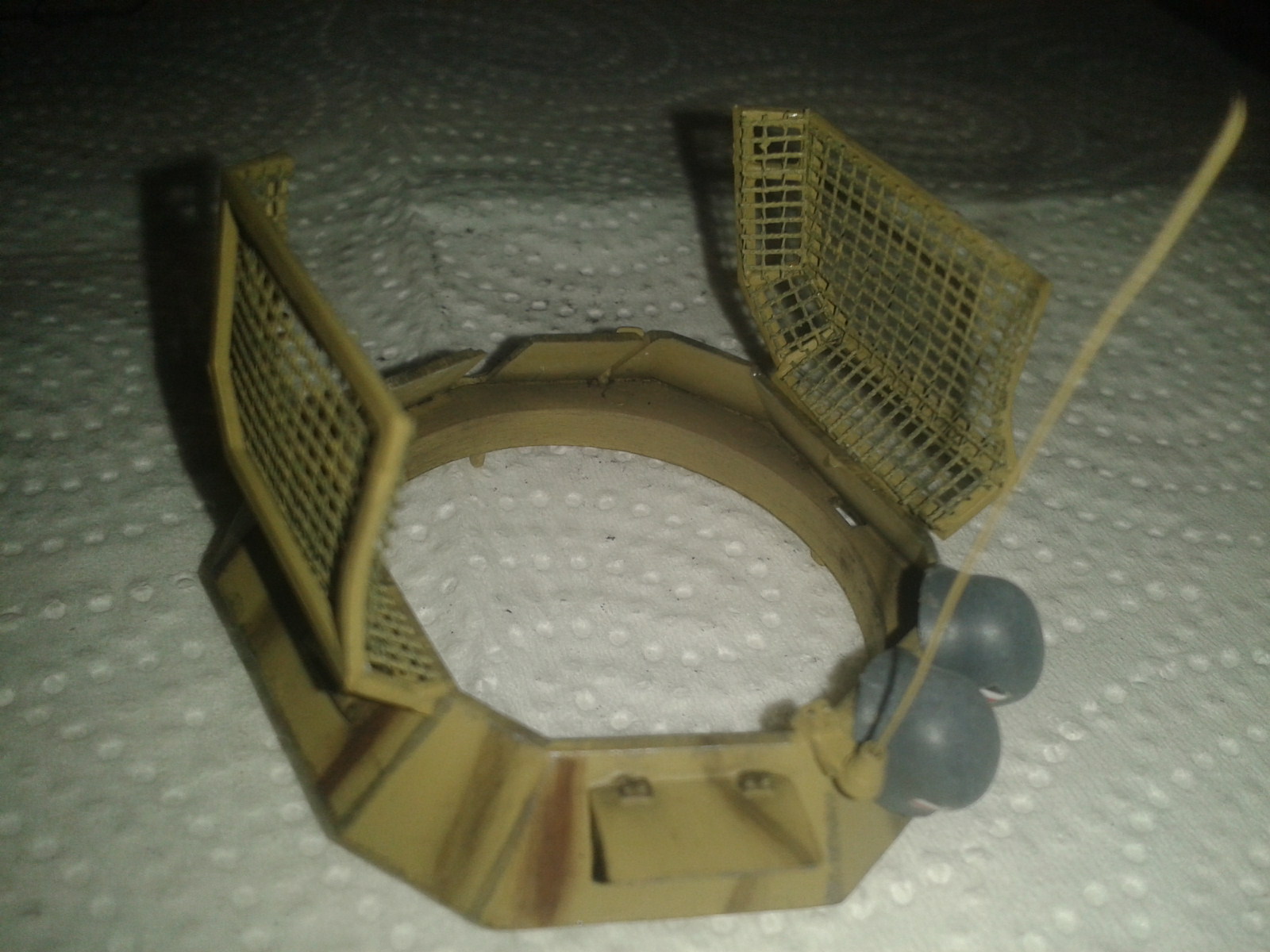

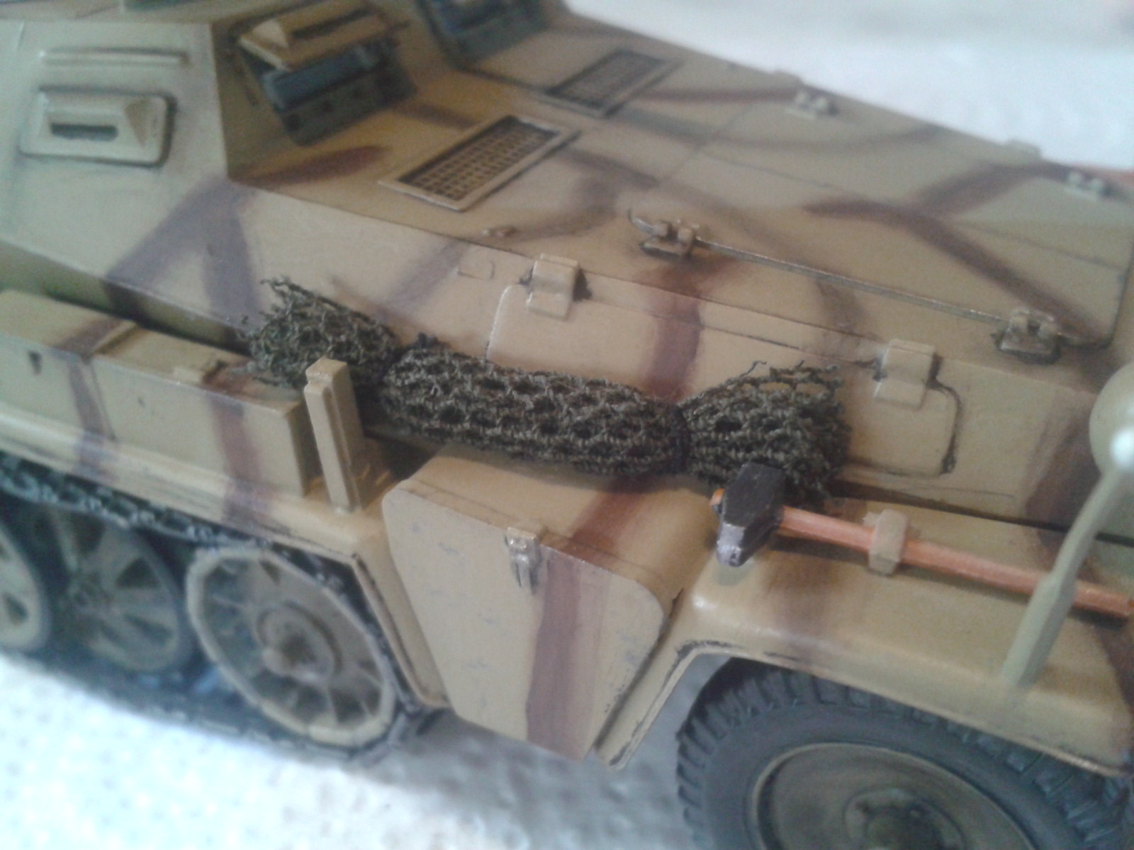

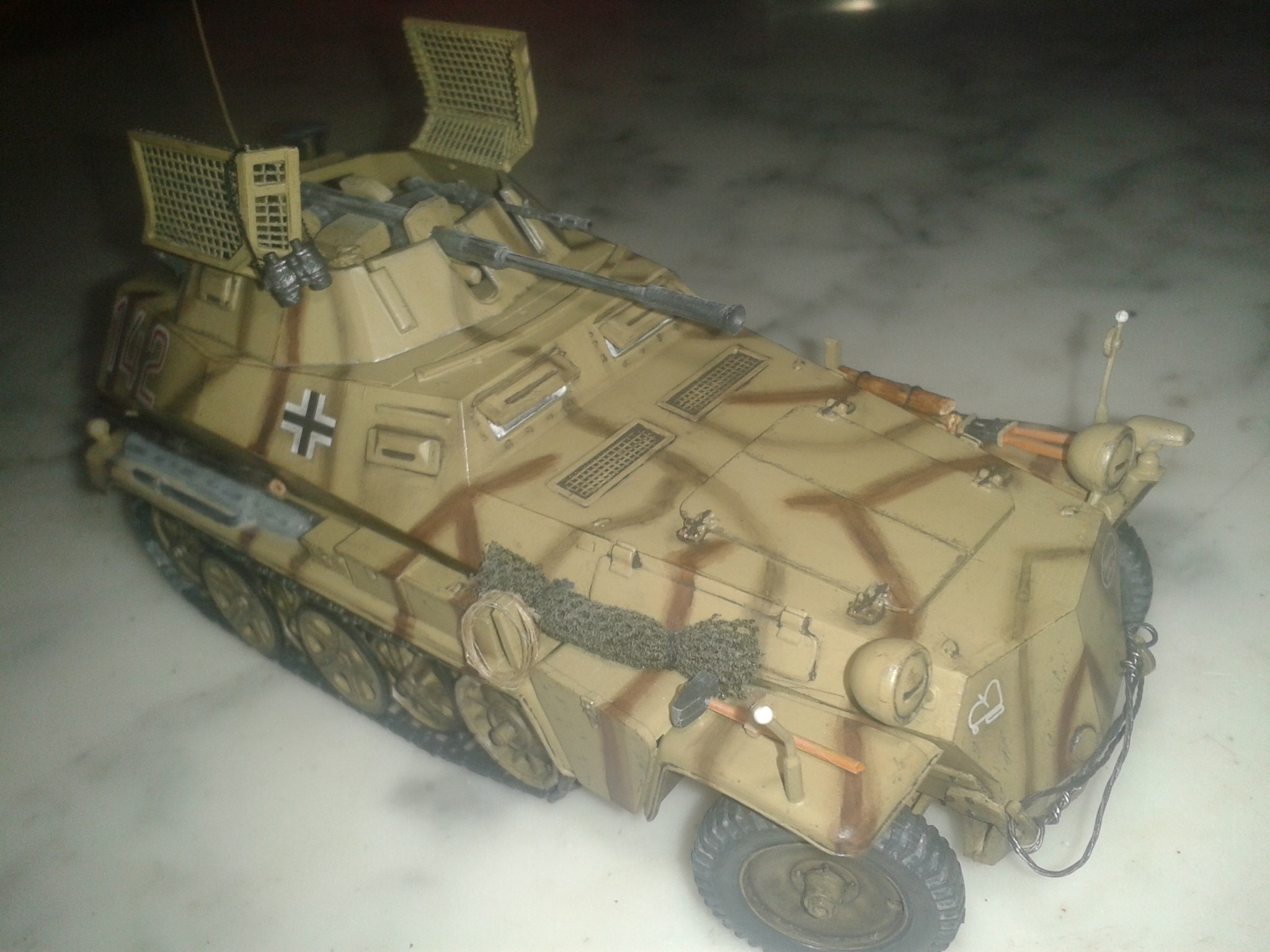

Langsam geht's beim Modell in den Endspurt.
Der Turm ist soweit fertig.
Hier wurden noch Helme aus der Restekiste angebracht.
Ein Stück Kupferdraht, wurde als Antenne verwendet.

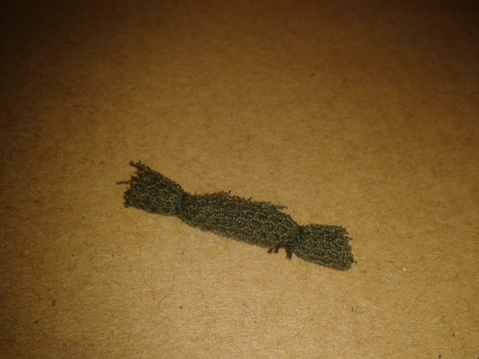

Aus dem Mückenschleier der Bundeswehr, habe ich mir
kleine Stücken herausgescnitten.
Um damit Tarnnetze darzustellen.
Der Originale Mündungsfeuerdämpfer der 3,7cm Kwk, wurde gegen eine
Aderendhülse ersetzt. Damit konnte ich mir auch ein
Aufbohren sparen.
So schaut's derzeit aus:
Aufbohren sparen.

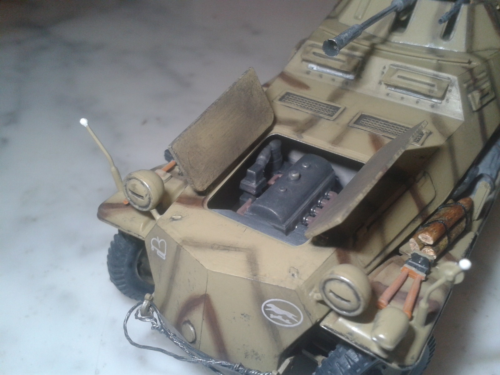

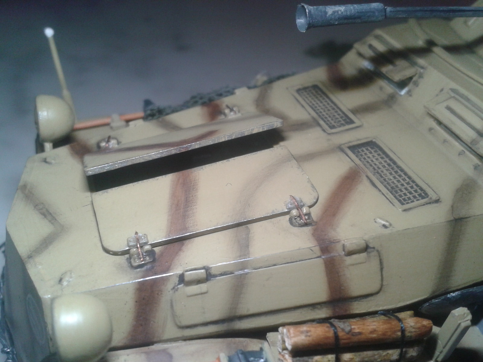

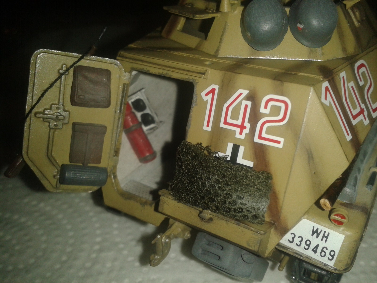

Sodöle, der Baubericht liegt in den letzten Atemzügen.
Bei der Motorhaube habe ich eine Lösung für mich gefunden.
Damit sie offen und auch geschlossen dargestellt werden kann.
Bzw. beweglich ist.
In die angedeuteten Schaniere vom Modell, habe ich kleine
Kupferdrähte mit Sekundenkleber geklebt.
Und so die Hauben mit dem Chassi verbunden.
Damit konnte ich erreichen, das die beiden Hauben beweglich dargestellt werden können.
Jetzt muss ich den Kupferdraht Nur noch anmalen, so das dieser dann auch nicht
mehr auffällt.

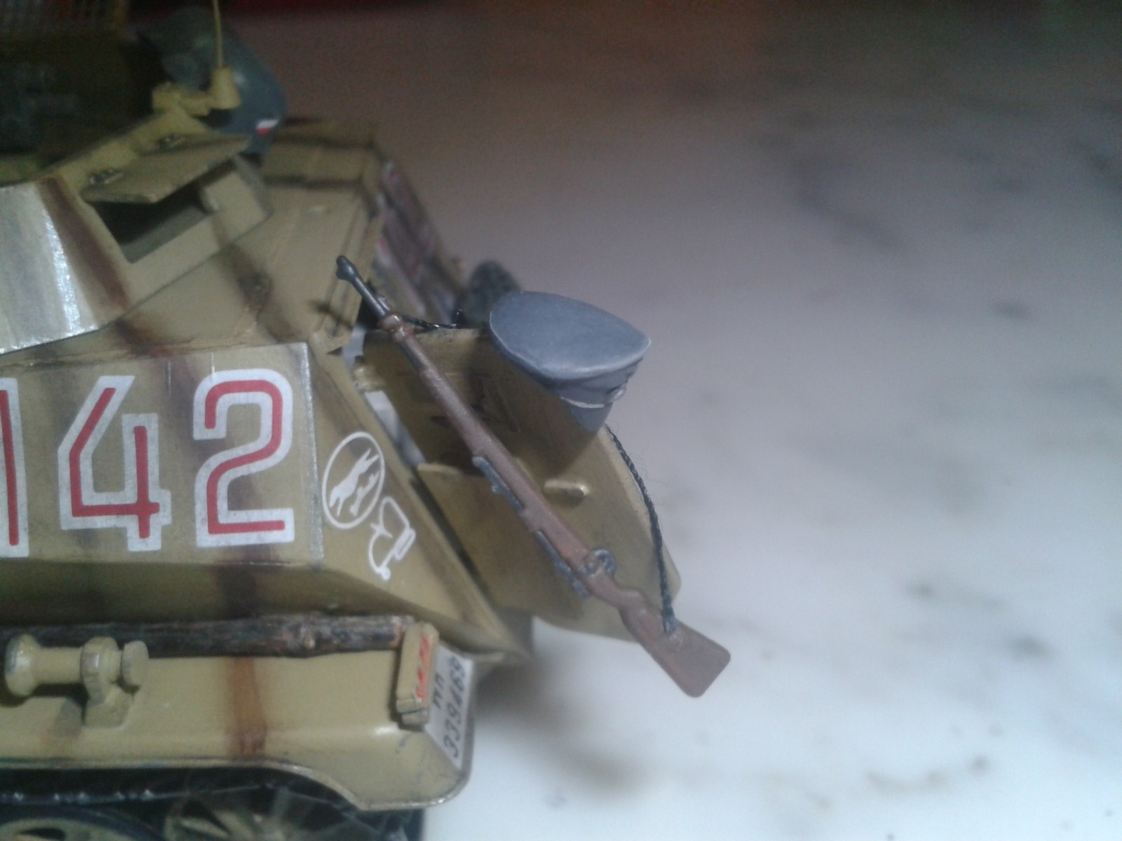

Das beigelegte Abschleppseil gefiel mir auch nicht.
Dieses wurde mit Draht nachgebaut.
Ebenso wurde die Restekiste geplündert.
Und noch etwas mehr Ausrüstung an das Modell gebracht.
Zb. K98 und Offiziersmütze etc.
So schaut's fast fertig aus:
Bzw. beweglich ist.
mehr auffällt.

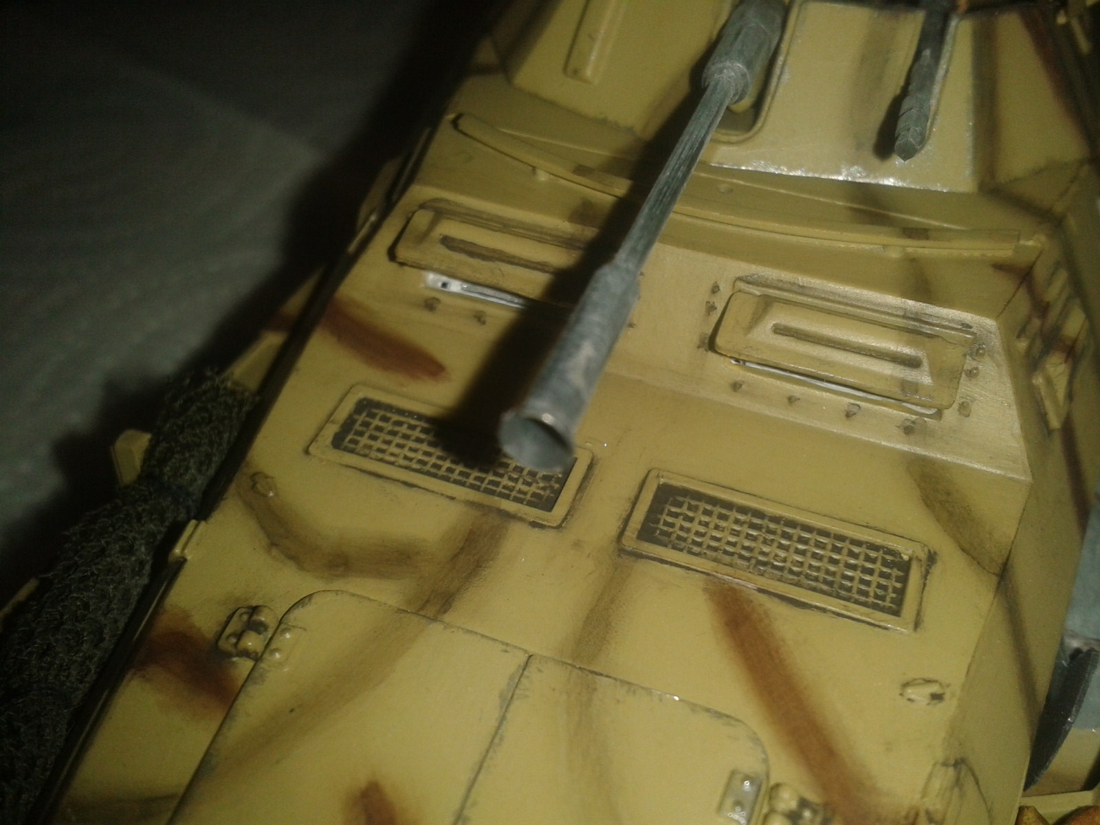

Hi ho,
soweit ist nun alles am SdKfz 250/9 dran.
Hier und da, muss ich noch kleine Nacharbeiten verrichten.
Wie noch etwas mit Pigmenten rumhantieren und
etwas Klarlack aufbringen.
Letzter Stand von Basteltisch:

Sieht gut aus.
Und sogar die Tarnung vermittelt den Eindruck, von der Mannschaft, am Felde, einfach schnell mit Pinsel o.Ä. aufgetragen um sich der Umgebung anzupassen.
Gefällt mir !
Gefällt mir !

Hi und danke für euer Feedback
Freut mich das es euch bisher gefällt.
Ist auch mehr ein Versuchsmodell bezüglich Tarnung.
Bin froh das es nicht in die Hose gegangen ist
In der Nachbetrachtung muss ich Alex hier rechtgeben.
Das Tarnnetz passt nicht so hier rein.
Obwohl ich es anfangs als gute Idee betrachtete.
Die Auffassung habe ich nu nicht mehr.
Hier werde ich nochmal ran gehen.
Leider habe ich hier Sekundenkleber benutzt.
Mal schauen wie ich das wieder glatt bekomme.
- Been thanked: 30 times
Hi, das mit dem Tarnnetz konnte ich dank Sekundenkleber,
leider doch nicht mehr ändern.
Nun bleibt es halt so.
ENDE des Bauberichtes.
Die Finalen Bilder findet Ihr in der Galerie.
Zur Galarie
