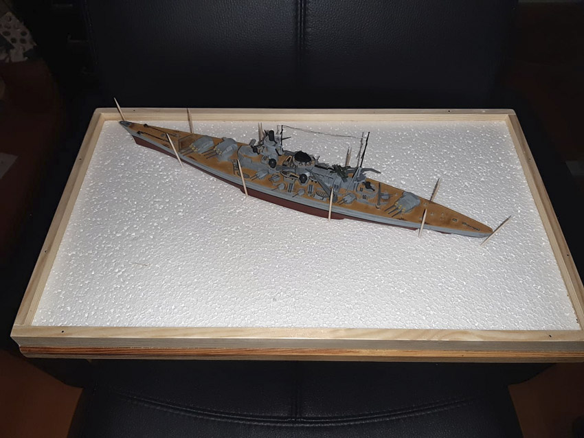

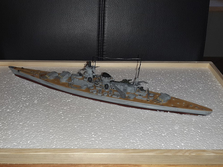

Diorama: Styroporplatte und Schiff einpassen
Schon gehts weiter:
Ich wollte nur mal anmerken, dass der Bau ab hier fast völlig "aus dem Bauch heraus" stattfindet. Ich kann auf keinerlei Erfahrungswerte zurückgreifen und habe auch so gut wie keine Bauanleitung - bis auf das Modellieren der See. Da habe ich mir ein paar YouTube-Videos angesehen.

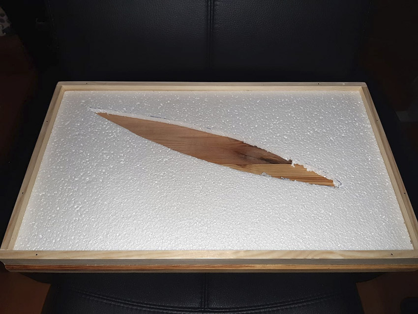

Zunächst habe ich eine Styroporplatte in den Rahmen eingepasst. Die Styroporplatte hat eine Stärke von 10mm, also halb so hoch wie die Leisten außen. Die übrigen 10mm brauche ich, um die See zu modellieren. Nachdem die Styroporplatte eingepasst war, wurde das Modell platziert und die ungefähre Wasserlinie mit Zahnstochern abgesteckt.

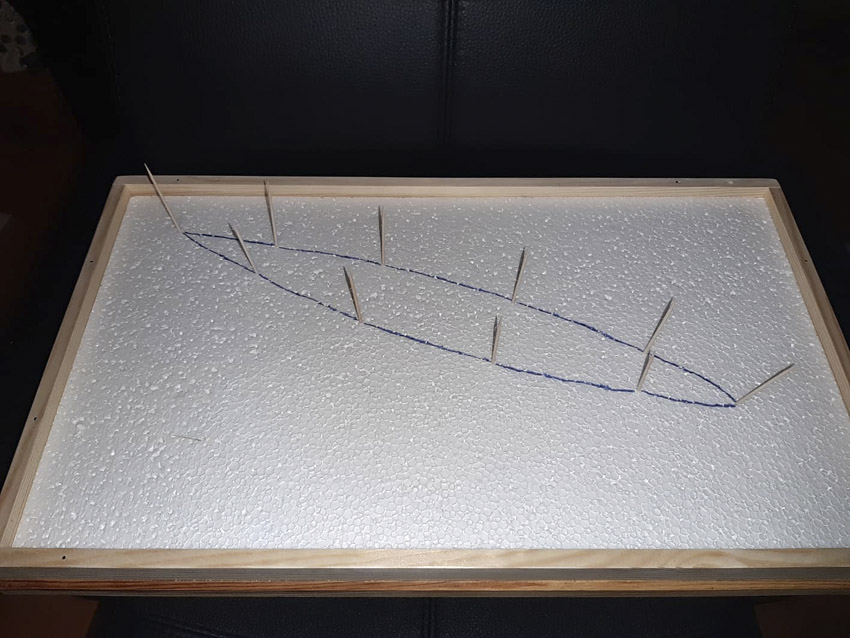

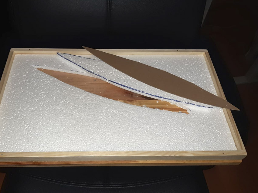

Die Einstichstellen der Zahnstocher habe ich mit Filzstift verbunden und dann entlang der Wasserlinie ausgeschnitten, um das Modell "zu Wasser zu lassen".

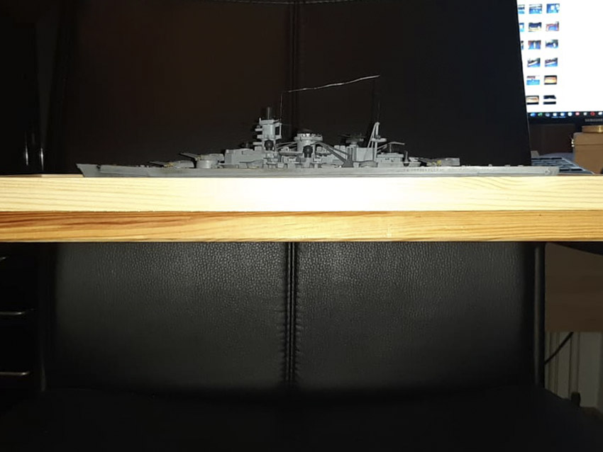

Weil die Scharnhorst jetzt aber zu tief liegt, habe ich das ausgeschnittene Stück Styropor als Schablone benutzt, um dünnen Karton passend auszuschneiden. So liegt das Modell jetzt auf der richtigen Höhe.
Vor dem nächsten Schritt grauts mir ein wenig:

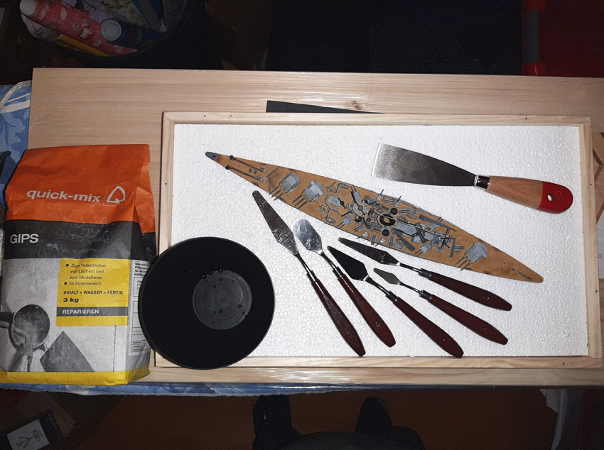

Mit dem Modell in der Styroporplatte wird der Rahmen mit Gips ausgegossen und die See grob vormodelliert. Dadurch wird das Schiff dann endgültig fest mit der Platte verbunden sein. Allerdings habe ich Bedenken wegen des Gipses, die auch schon Paul äußerte:
paul-muc hat geschrieben: Sa 2. Mai 2020, 19:42 Der Gips entwickelt beim Abbinden Wärme. Ich weiß nicht, wie das auf den Kunststoff wirkt
Evtl. mache ich es so, dass ich den Gips eingieße, mit dem Modell auf der Platte, und sobald der Gips soweit abgebunden hat, dass er nicht mehr fließt, nehme ich das Modell erstmal wieder raus. Sollte es später nicht mehr reinpassen, kann ich ja noch was von dem Gips wegschleifen.

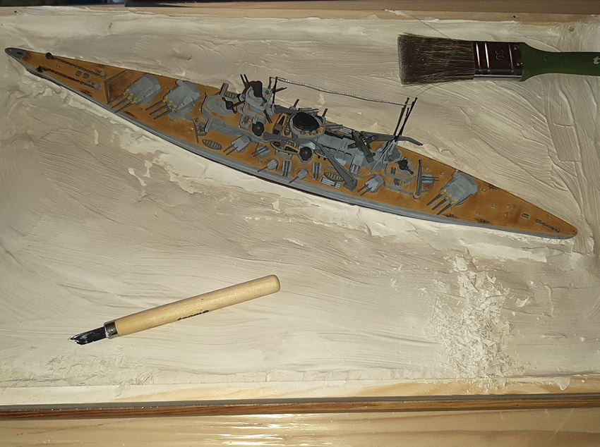

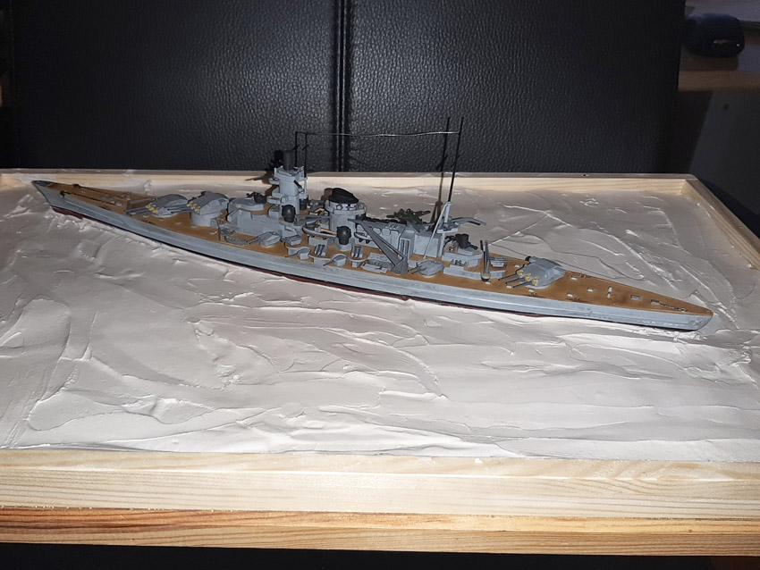

Diorama: Modell eingipsen
Der Hinweis, keinen Gips zu verwenden, kam leider zu spät - jetzt ist das Modell in seinem Gipsbett drin.
Mir ging ordentlich die Flatter, hatte ich doch so richtig Schiss, die zweiwöchige Arbeit am Modell binnen zwei oder drei Minuten zunichte zu machen.
Der Plan:
Das Modell sollte vor dem Gips eingießen raus aus der Styroporplatte und der Gips in das für das Modell vorgesehene Loch. Habe ich auch gemacht. Allerdings habe ich nicht dran gedacht, dass wenn ich das Schiff in die Aussparung presse, der flüssige Gips hochkommt.
Genau das passierte nämlich und der Gips schob sich richtig schön an den Bordaußenwänden hoch!!!!
NEEEIIIIN!!!!
Jetzt war Improvisation angesagt. Das Schiff ging auch nicht mehr raus, denn durch den Schlicksaugeffekt hätte es nur noch mehr Probleme gegeben. Also Schiff wieder rein. Gleich die Modellierspachtel zur Hand und das Modell vom gröbsten Gips befreien. Doch das grau-braune Zeug klebte immer noch an den Bordwänden. Hier halfen mir dann nasse Wattestäbchen weiter, mit denen ich das Modell sehr gut reinigen konnte. Den Gips habe ich dann gleichmäßig auf der Styroporplatte verteilt. Naja, was heißt gleichmäßig - halbwegs gleichmäßig.
Mit dem Ergebnis bin ich bislang schon mal zufrieden - das Schiff sieht aus, als führe es durch die See. Zwar eine graue See, aber wir sind ja noch längst nicht fertig.

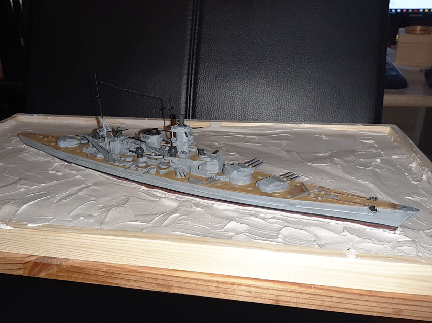

Das Diorama heute morgen:
Modell und Untergrund gehts prima. Das Diorama steht hier bei Zimmertemperatur und harrt der Dinge, die da noch kommen. Der Gips hatte über Nacht Zeit, abzubinden und auszuhärten, fühlt sich aber noch etwas feucht an. Ich schätze, heute Nachmittag kann ich weitermachen.

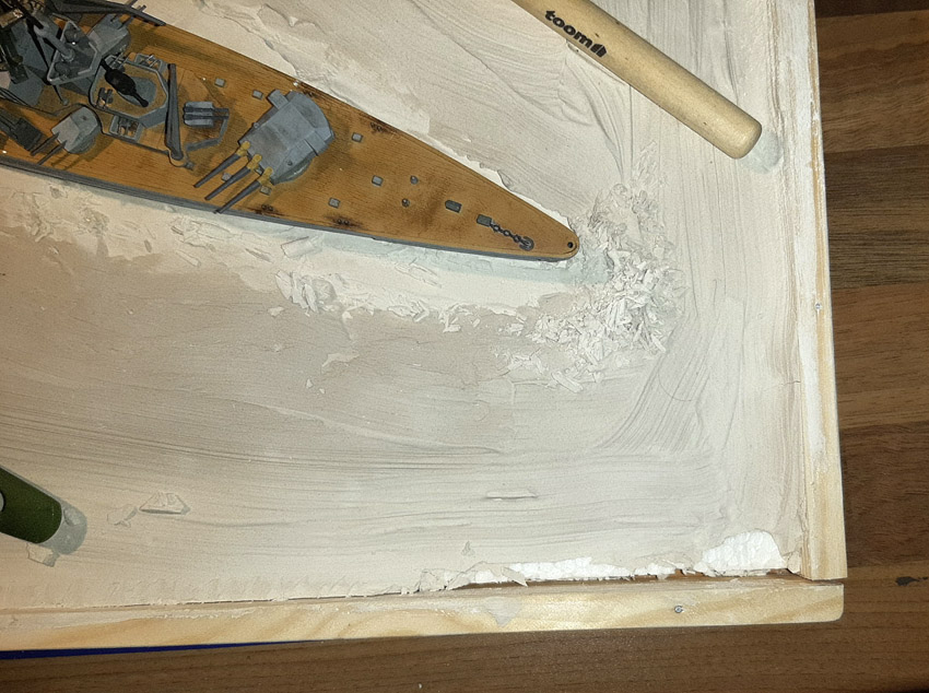

Nach der Begutachtung des Dioramas heute morgen habe ich angefangen, die gröbsten Gipsunebenheiten abzutragen. Dabei kam mir das Schnitzwerkzeug, das ich mir mal vor Urzeiten gekauft hatte, zugute (ein Wunder, dass ich es überhaupt noch gefunden habe):
Leider stellte sich dabei heraus, dass sich der Rahmen verzogen hatte. Das muss wohl beim Abbinden des Gipses passiert sein, der ja Wärme entwickelt (sich also ausdehnt) und später wieder abkühlt. Die Rahmenleisten waren vorher recht bündig, jetzt ist dort eine Fuge von mehreren Millimetern:
Mist.... Was mache ich jetzt? Ich überlege zwei Optionen:
1. Weitermachen. Den Riss ignorieren, mit Spachtelmasse ausfüllen und das Diorama wie geplant weiterbearbeiten.
2. Das Modell vorsichtig mit den Schnitzwerkzeugen aus dem Gips "herausstemmen" und auf/in einen anderen Untergrund (möglicherweise Styrodur?) einarbeiten.
Tja, jetzt ist guter Rat teuer.
