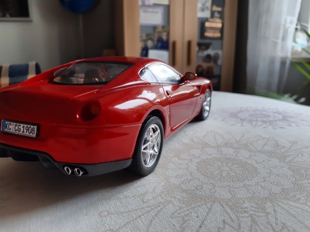

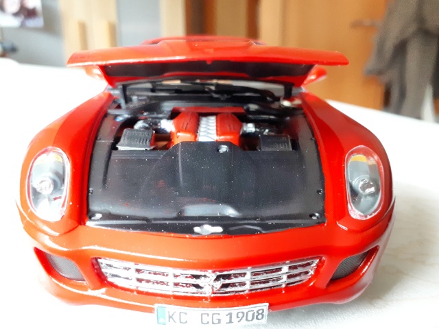

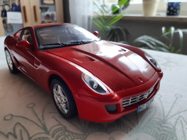

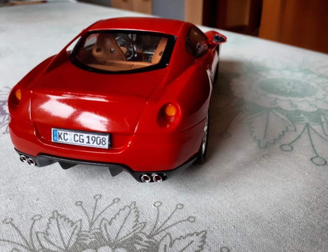

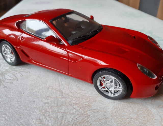

Hier ein paar Bilder meines ersten "luftgepinselten" Modells vom Sommer 2019:
Klar ist es nicht die Wucht, aber ich bin recht stolz drauf.
Der Bausatz war eine 5.- Geschichte mit geknicktem Dach und fehlenden Decals.
Dieses Modell wurde mit einer Single-Action aus dem Starterset besprüht.
Der Lack müsste Nr.34 gewesen sein.
Ich bin mir nur nicht mehr sicher, ob es Aqua-Color war, ich denke es war Farbe in Gläschen, also wohl eher "Ölfarben". Die Düsengröße weiß ich auch nicht, was in der originalen Airbrush verbaut ist, 0.3 oder 0.5?
Luft kam aus einem richtigen Kompressor, über Wartungseinheit und um die 2bar Druck. "Lackiert" wurde in der Garage, auf gut Glück...
