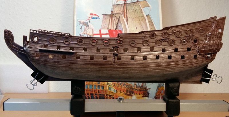

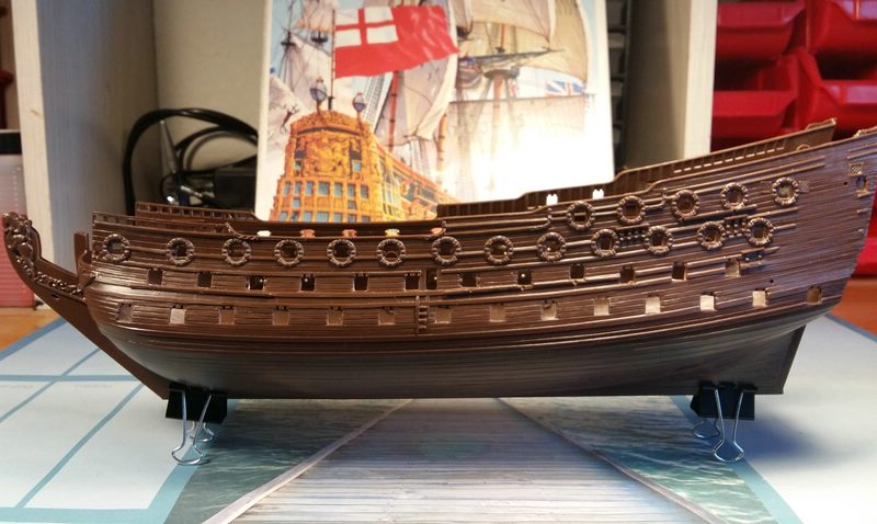

Hi Leute....
Erster kleiner Fortschritt.....

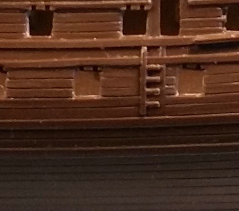

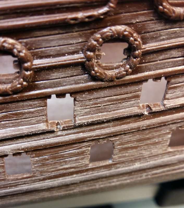

Wie schon geschrieben, habe ich mit dem öffnen der Stückpforten begonnen..... und...... mir erst mal dabei einen abgebrochen...... reinbohren feilen.....jede einzeln....Arbeit ohne Ende.
Nein... es geht einfacher
. Dremel anwerfen, die "Huckel" hinten abschmirgeln, danach kann man die Stückpforten mit einem Skalpell aufschnippeln.....
......vorher......:
......nachher.......:
....von vornne.....:

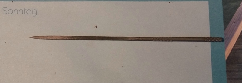

Als nächstes noch mit einer scharfen (Schlüsselfeile) Vierkantfeile nacharbeiten......:
Bauzustand....:
Äääääh..... bei der Leiter ist was falsch............ da werde ich wohl was machen müssen...
Nächste Arbeiten.....: Die erste Seite muss noch gesäubert werden (Stückpforten), dann die 2. Seite. Als nächstes die Leiter fertig machen, und dann den Rumpf mit Schmirgel bearbeiten, um eine Maserung zu bekommen.
Das alles im nächsten Update.
Gruß, Dirk.
......vorher......:
Bauzustand....:

ne Schatz, die Leiter schneidste komplett weg und machst sie später aus Holzprofilen neu
das Plastik kommt mir sehr weich vor, oder täusch ich mich ?

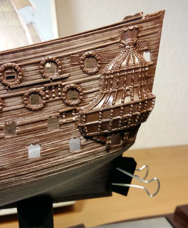

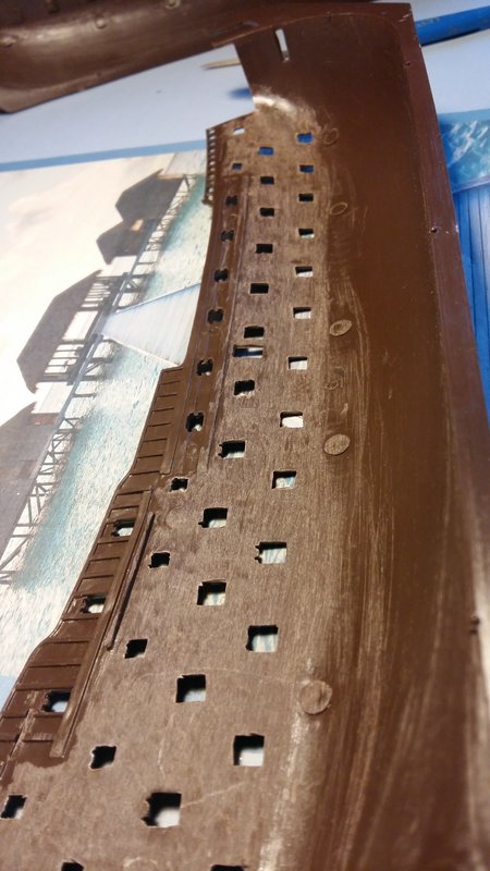

Hi Leute...... :

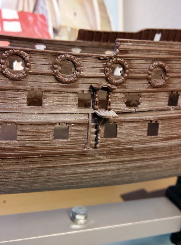

Prust....Hust..... wat ´n Staub.....Es wurde gespachtelt, gefeilt, geschmirgelt und nachgearbeitet. Zur Zeit ist das Modell (und meine Werft) ziemlich staubig. Aber dafür sind die Stückpforten soweit fertig und der Rumpf ist angeraut.
Trotzdem kommt noch keine Farbe drauf, weil ich vorher noch andere Teile anbauen möchte. Als erstes hatte ich die Treppe samt Admiralspforte Fertig gemacht. So schlimm wie vermutet sieht das jetzt gar nicht aus. Mit ein büschen Farbe geht das.....denke ich.....:
Die Seitentaschen habe ich auch schon unbemalt angebracht..... denn die auf einen bemalten Rumpf aufkleben.... uncool......:
Das erste Rüstbrett ist.... nach entfernen Überschüssigen Materials (Plaste-Rüsteisen und Jungfern)...... Angebaut........:
......was dann wieder zu neuerlichen Spachteln und schleifen führen wird.... weil viel zu große Löcher an den Stellen (Stückpforten) sind wo die Rüstbretter mal hin sollen.....:
Hier der aktuelle staubige Bauzustand.....: Nach einem Bad in Spüliwasser sollte das Schiff demnächst vom Staub befreit und zum Lackieren fertig sein.
Bis dahin.... Gruß, Dirk.

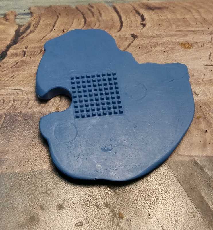

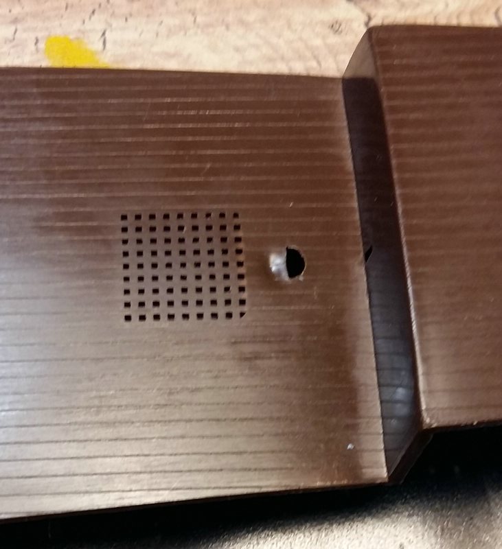

Hi Leute......
@Reinhart....: Danke dir für dein Interesse......Yoooo, ich kenne mich auch nicht mit Fliegern, Autos usw. aus, aber trotzdem gucke ich gerne bei den Kollegen vorbei und... habe mir da schon tatsächlich einige Tipps geholt, die ich bei meinen Seglern gebrauchen kann. Außerdem werden hier sooooo tolle Modelle gebaut, da muss man eigentlich gucken.

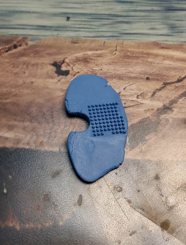

Während das ein oder andere am Rumpf der Prince vor sich hin trocknet, habe ich mich mal ans Abformen mit Knetsilikon gewagt. Ziel der Begierde sind Maßstabsgerechte Gräting, die nur an einer Stelle des Decks zu finden ist....:
Die obere Seite des Gräting ist nicht sooooo toll und sieht von besser aus. Also Knetsilikon angedrückt, 10 Min. gewartet (nach Anleitung) und dann vorsichtig abgenommen. Das Ergebnis.....:
Tja..... leider hat das ablösen ein paar "Zähnchen" gekostet..... was einen zweiten Versuch erforderte....: Jawollo..... hat geklappt... :
... Im Unterschied zum ersten Versuch habe ich das Silikon erst ein bisschen an den Seiten gelöst und dann ganz Vorsichtig von oben mit einen passenden Zahnstocher das Silikon heraus gedrückt.
So weit... so gut..... doch.... wat nu..
: ...? Wie mache ich das jetzt mit dem gießen des Resin.... wenn das in alle Himmelsrichtungen wegläuft....
Meine Idee..........Ein Plasteplättchen in Größe des Gräting abformen, so das ich ein kleines nicht zu tiefes "Becken" habe, in das ich Resin gieße und dann das gerade Abgeformte Teil mit den "Zähnchen nach unten draufsetze. Ob das klappt???? Man wird sehen.
Drückt mir die Daumen.....
Gruß, Dirk.

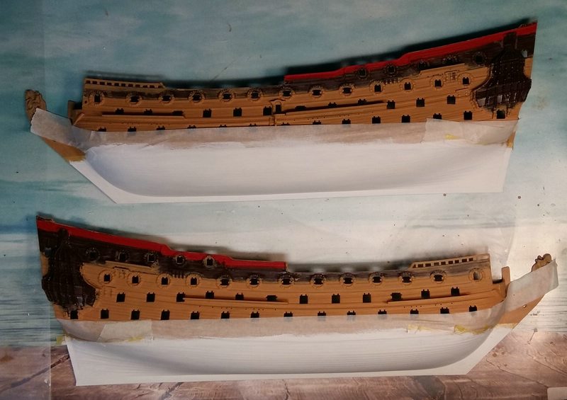

kurzes Update...... Die ersten Farbaufträge sind gemacht.... Sand und Rot.......:

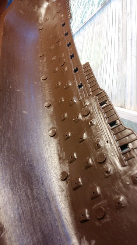

Die Farben nochmal, dann Schwarz, dann Gold, dann Weiß....... einiges zu tun. Die innere Bordwand habe ich auch in Humbrol Sand gehalten...
Ich darf nicht vergessen an den Seitentaschen abzuformen für später.....(vor dem bemalen).....anpassen und Überarbeitung Heckspiegel.

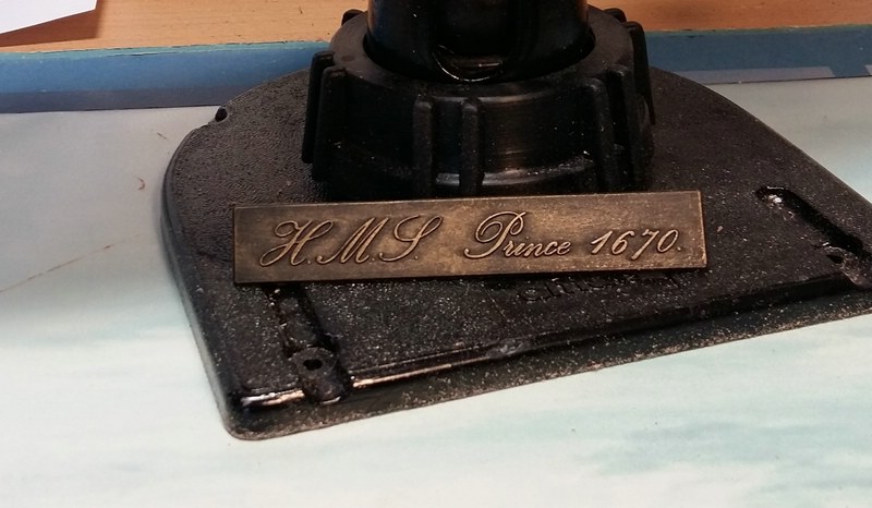

Das Namensschildchen........ habe ich in Schwarz bemalt und dann mit Gold (von Humbrol) trocken gebürstet...... Den Effekt mag ich.....: Kann man so lassen, oder?

Du könntest die Bordwände innen auch Rot streichen. Das find ich immer ganz nett.
Geht natürlich beides. Holzton oder Rot
Wenn du mit "navy board ship model" bei Google-Bilder suchst findest du genügend Beispiele.

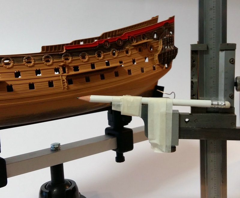

Hallo Leute......
erst mal...... Jan, die "Einspannvorrichtung" auch genannt Schiffsrumpfhalter, ist eigentlich für Segelschiffe gedacht, die dann am Kiel eingespannt werden. Wenn man andere Schiffe wie z.B. aus dem 1. und 2. Weltkrieg aufspannten möchte, müsste man dafür erst Klemmen fertigen...... wenn das überhaupt geht.
Die Länge des Modells spielt keine Rolle. Ich habe tests gemacht mit der fast 1 Meter langen Heller Victory, funktionierte Problemlos.

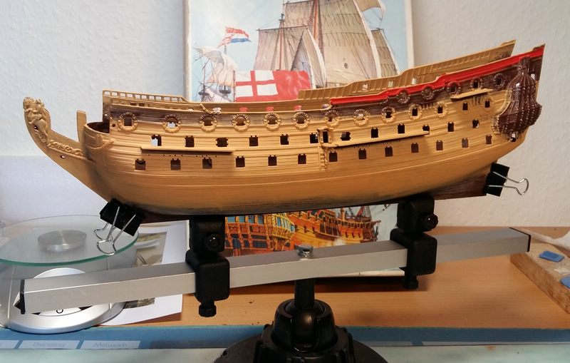

Ein bisschen ging es auch mit der Prince weiter.... wobei..... sich die Bemalung des Rumpf zieht weil bestimmte Farben wie Rot und auch Weiß schlecht decken.
Zuerst einmal kam schweres Gerät ins Spiel um die Wasserlinie anzuzeichnen. Dazu nahm ich einen Ausgedienten Höhenreißer, den ich mal für kleines Geld erstehen konnte.
Und so sieht der Rumpf derzeit aus....:

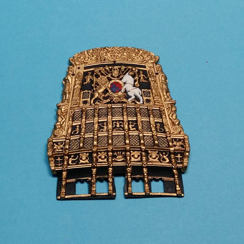

Viel Fleißarbeit ist die Bemalung des Heckspiegel, der seinen ersten Anstrich erhalten hat......: ....und immer noch nicht fertig ist. Manches muss noch mal bemalt werden, Details müssen noch gemalt werden, Korrekturen müssen gemacht werden.
Außerdem musste ich Feststellen, das mein "Tatteriger" auch mehr geworden ist ......(trotz Atemübungen und Luft anhalten).
Es gibt noch viel zu tun. Bis zum nächsten Update......
Gruß, Dirk.
