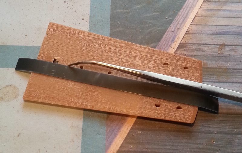

Um feine Linien zu ziehen, nehme ich einen "Scaler" bzw. Gravierstichel. Um Gerade bzw. "saubere" Linien zu ziehen benutze ich das "Dymo Prägeband" (ja richtig Prägeband für einen Ettikettendrucker). Je nach bedarf teile ich das Band, im dünneren Zustand kann man damit kurven nehmen. außerdem klebt das Band nicht zu doll, das man sich irgendwas kaputt macht.
Also einfach mit dem Scaler am Prägeband entlangziehen und voila...... eine feine Linie .....
Ich mache damit meine Plankenfugen auf meinen Schiffsdecks......: Ob das aber bei einem Flieger funzt....?
