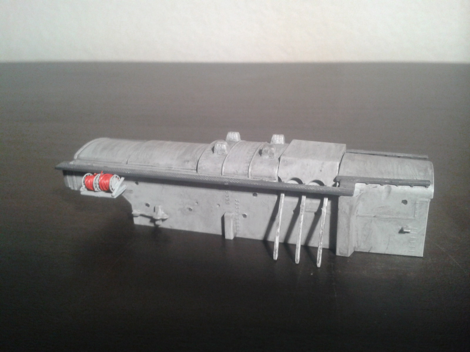

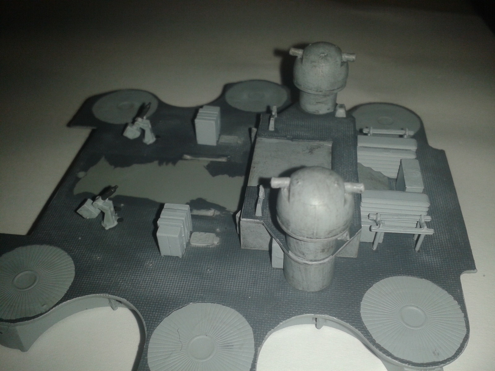

Re: Schlachtschiff Scharnhorst (1940) in 1:350 von Dragon
Verfasst: Mo 11. Nov 2019, 18:55
Moin moin
ein kleines Update zur Scharnhorst.
Als erstes hatte es heute geklingelt.
Und die Platinen mit den Reelings kamen heute.
Bei diesem Hersteller scheint mutmaßlich auch Trompeter
seine PE Platinen zu beziehen. Das Layout ist zumindest das gleiche.
2019-11-11 16.48.41.jpg (276.28 KiB) 4390 mal betrachtet

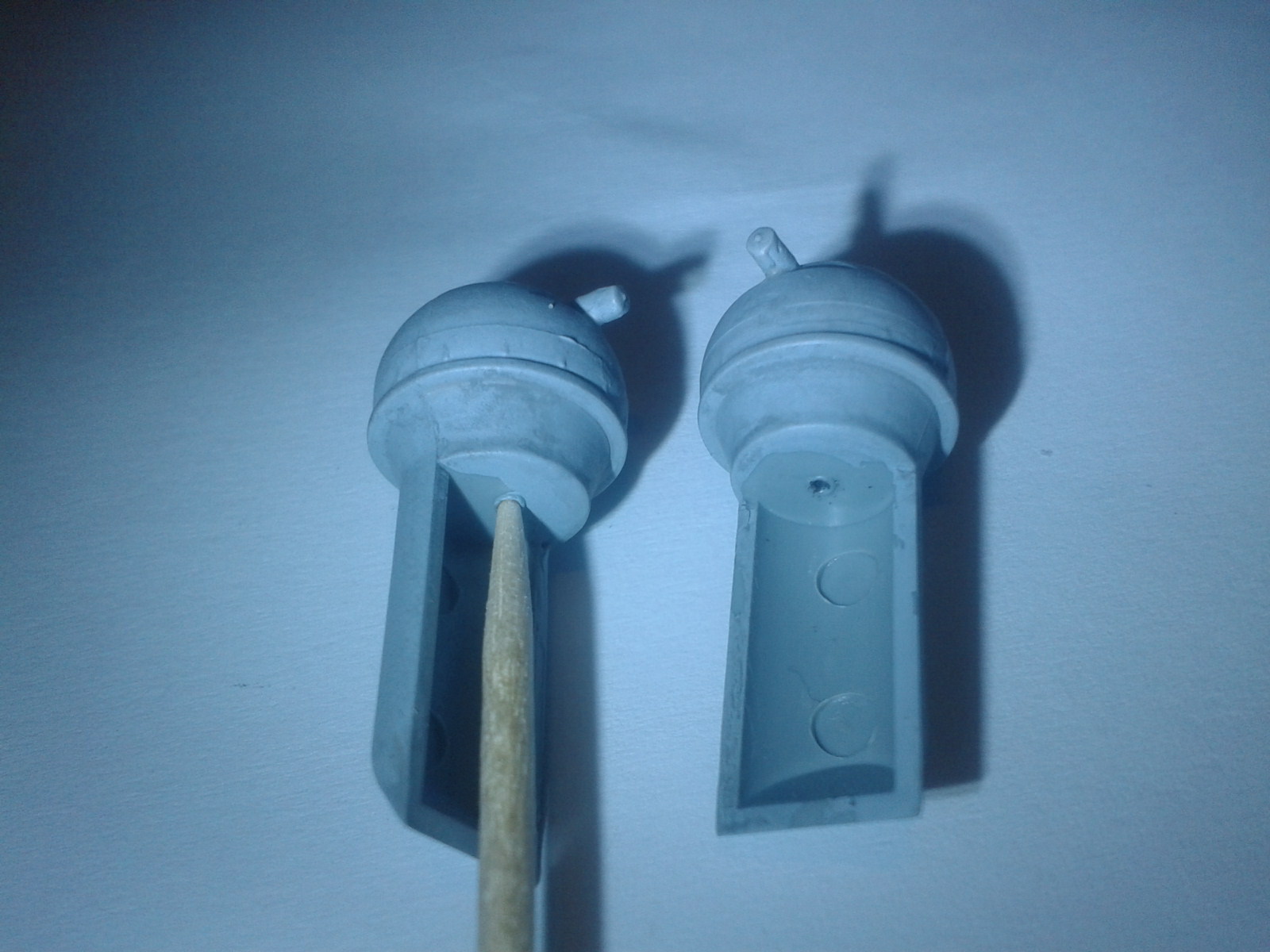

Die Leitstände der schweren Flak wurden fertig gestellt.
Zum Bemalen dieser, habe ich mittels einer erwärmten Nadel, kleine Löcher
gestochen, da wo man sie später nicht sieht.
Zahnstocher rein und man kann sie so bequem bemalen.
2019-11-11 17.42.03.jpg (263.57 KiB) 4390 mal betrachtet

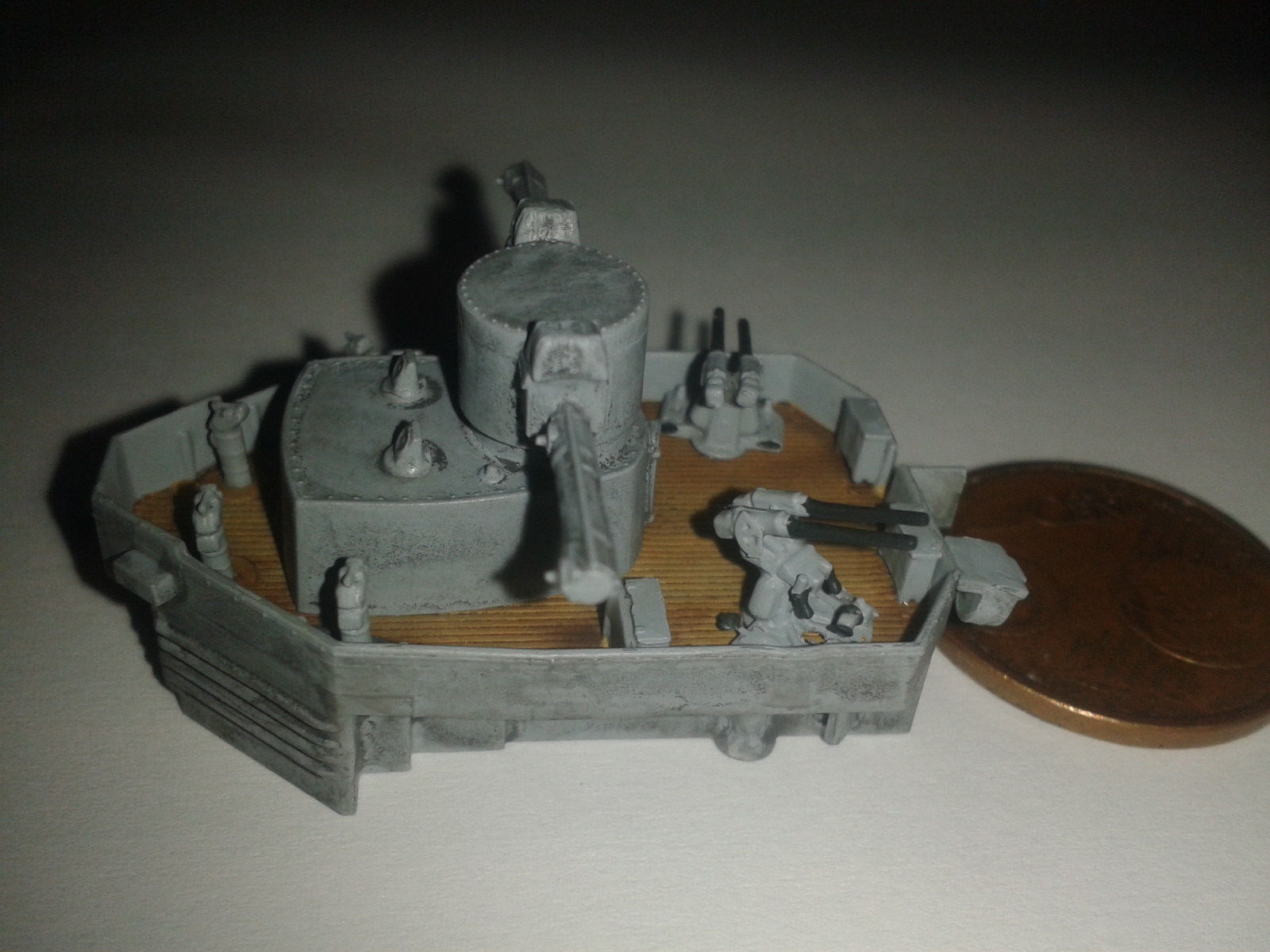

Teile der achteren Aufbauten mit Gefechtsstand wurden
ebenso fertig gestellt.
2019-11-11 17.08.36.jpg (274.62 KiB) 4390 mal betrachtet
Derzeit sitze ich nu an den mittleren Aufbauten.
2019-11-11 18.17.05.jpg (299 KiB) 4390 mal betrachtet

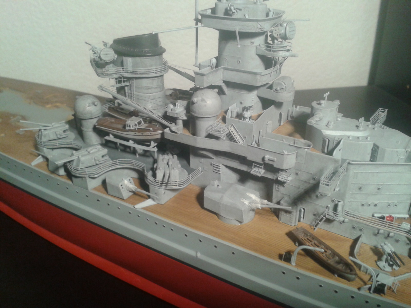

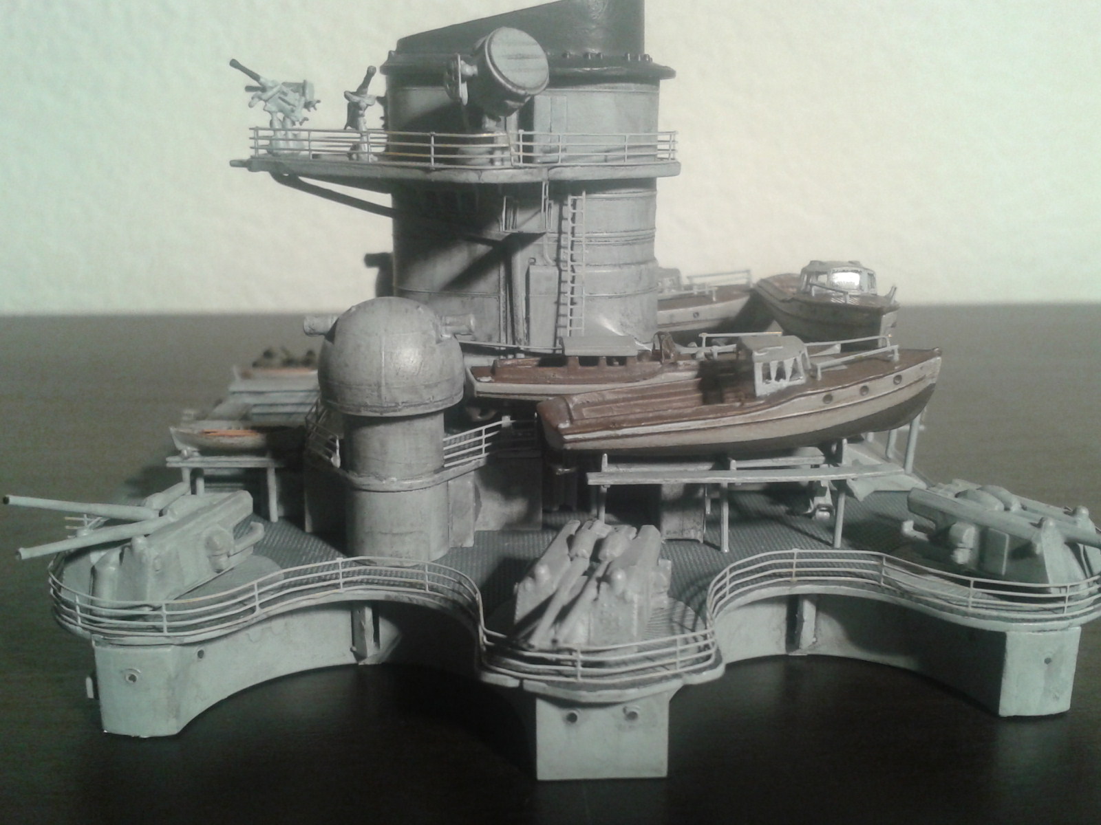

Verfasst: Sa 16. Nov 2019, 10:20
Moin moin,
Kleines Update zum Baubericht:
Langsam füllt sich das Hauptdeck.
Die mittleren Aufbauten wurden an Deck platziert.
Ebenso Teile der mittleren Artillerie und weitere Kleinteile.
Die Aufbauten des Schiffs sind in 3 Baugruppen aufgeteilt.
Diese werden laut Anleitung erst alle Fertig gestellt.
Und dann aufs Deck geklebt.
Bei den ersten beiden Aufbauten habe ich mich auch dran gehalten.
Bringt nur die Schwierigkeiten, das man beim Aufsetzen aufs
Deck sehr vorsichtig agieren sollte. Die Gefahr irgendwo etwas abzubrechen
ist hier gegeben. Meine Empfehlung, die Aufbauten nicht erst vorfertigen,
sondern gleich auf dem Deck langsam aufbauen.
So schaut's erstmal aus:
2019-11-16 09.48.58.jpg (304.73 KiB) 4231 mal betrachtet
Verfasst: Sa 16. Nov 2019, 10:40
von ModellfreakDD
Schaut gut aus. :thumbup:
Zur Vorgehensweise bei den Aufbauten haben ja beide Methoden Vor- und Nachteile. Man muss es einfach mal für sich ausprobieren, bzw. sich einen eigenen Plan zurecht machen.
Am Ende funktioniert beides irgendwie. Die Baugruppenmontage oder die Montage auf dem Hauptdeck. :D

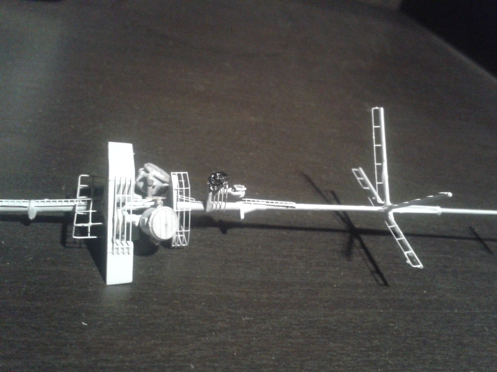

Verfasst: So 17. Nov 2019, 17:41
Moin moin an alle Interessierten,
und hi Frank, freud mich das es dir bisher gefällt.
Langsam geht's bei der Scharnhorst in den Endspurt.
Die Letzten Aufbauten sind in der Montage.
Den Hauptmast habe ich heute fertig bekommen,
und ebenso den Flugzeughanger, bis auf die PE-Teile.

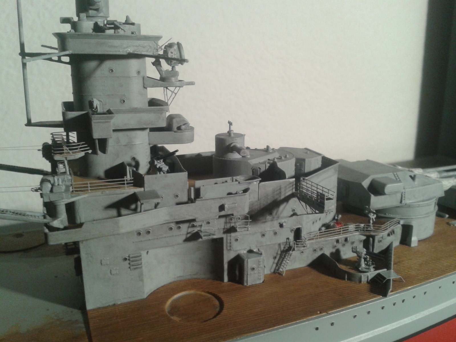

Verfasst: Mo 18. Nov 2019, 12:19
Hallöle,
Die letzten Aufbauten, haben nunmehr auf
dem Hauptdeck Platz genommen.
2019-11-18 12.06.41.jpg (311.72 KiB) 4166 mal betrachtet
Verfasst: Mo 18. Nov 2019, 20:37
von KaleuNW
Du kannst noch so schön und detailliert bauen - was du unzweifelhaft tust - aber wenn die Horizontalen und Vertikalen nicht fein säuberlich ausgerichtet sind, fällt das sofort als den Gesamteindruck störend auf.
Mir scheint der achterliche Mast und das Flugzeugkatapult samt Flieger etwas aus dem Lot geraten, auch die Rohre von Zwillings- und Drillingsgeschützen sollten parallel ausgerichtet sein - kannst du sicher alles noch korrigieren.
Auf baldige Indienststellung
Verfasst: Di 19. Nov 2019, 07:52
Moin Moin und danke für euer Feedback :thumbup:
@ Dieter : freut mich das es dir bis hier gefällt, das motiviert :thumbup:
@ Frank : das mit dem Kleinkram zuerst, ist wohl dem Geschuldet
das ich vor dem Teilemonster sehr viel Respekt hatte, und dachte
so kriege ich es in den Griff.
Hatte leider auch den Nachteil das ich aufgrund von wenig
sehenden Fortschritt zu Anfang, mich teils echt durchbeißen musste.
Und ich auch überlegt hatte, die Scharnhorst erstmal zur Seite zu legen.
Das legte sich jedoch, nachdem ich bei den Aufbauten angelangt war.
@Wilfried : Adlerauge sei wachsam :thumbup:
Etwas aus dem Lot, da hast du recht, bei den Geschützrohren kein Thema,
die Lote ich noch grade, den Hauptmast ebenso.
Abstriche muss ich leider beim Katapult und der Ar 196 machen.
Die hatte ich schon mal runter, und jetzt sitzen die Bombenfest.
Das werde ich nicht mehr korrigieren können.
Ich versuche es mal mit einer Rasierklinge, sollte das nix bringen
Verbuche ich es als Lehrgeld ab.

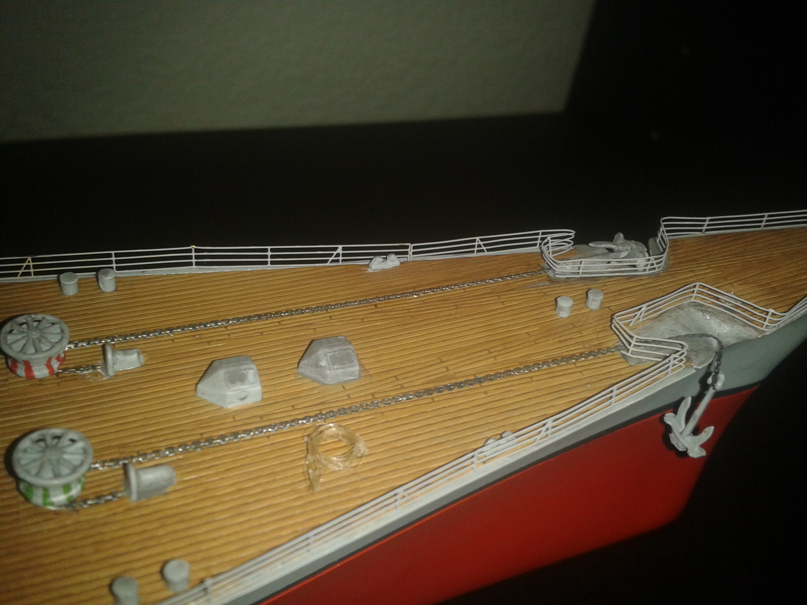

Verfasst: Fr 22. Nov 2019, 11:38
Moin moin,
Kleines Update zur Scharnhorst:

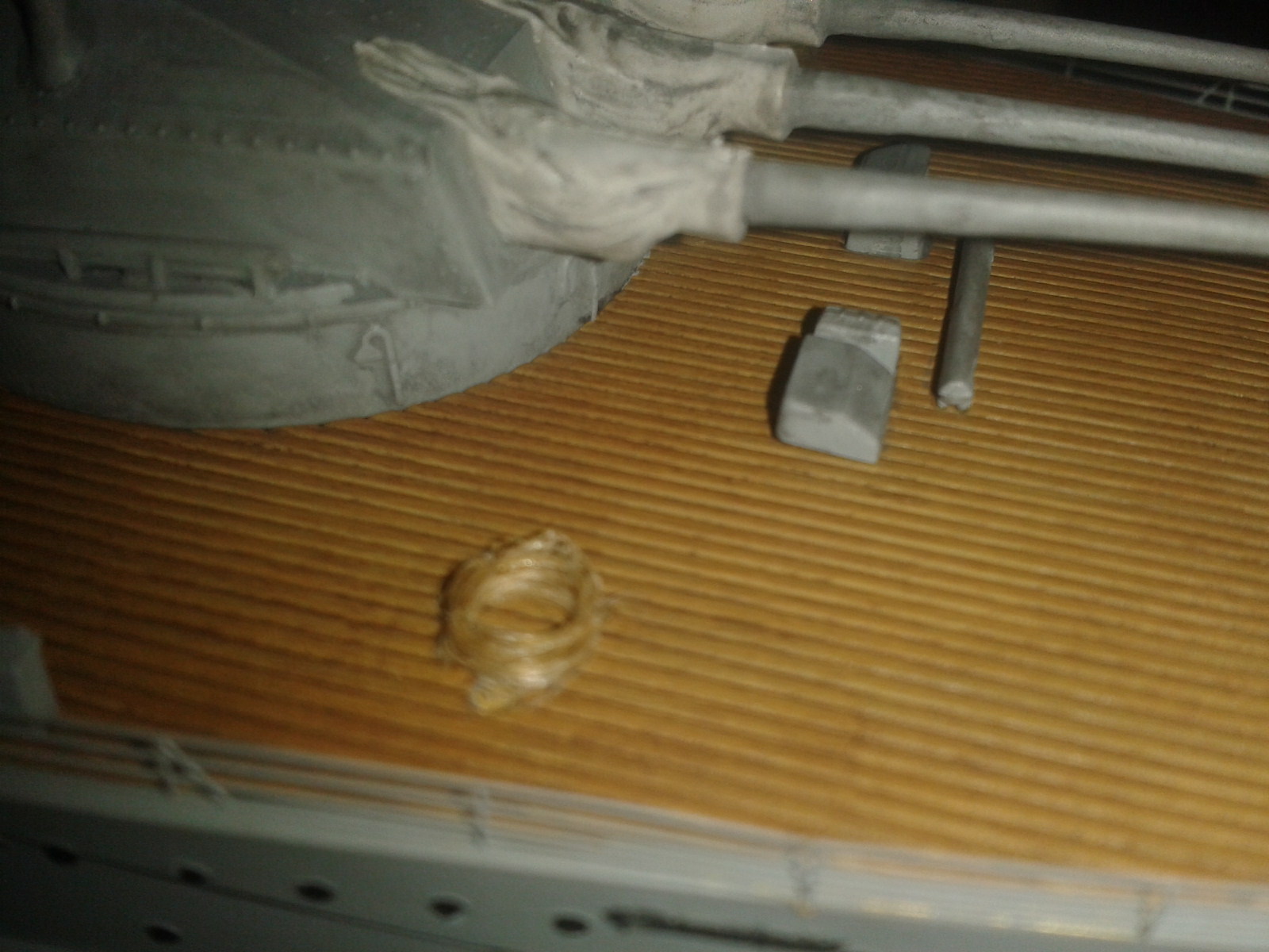

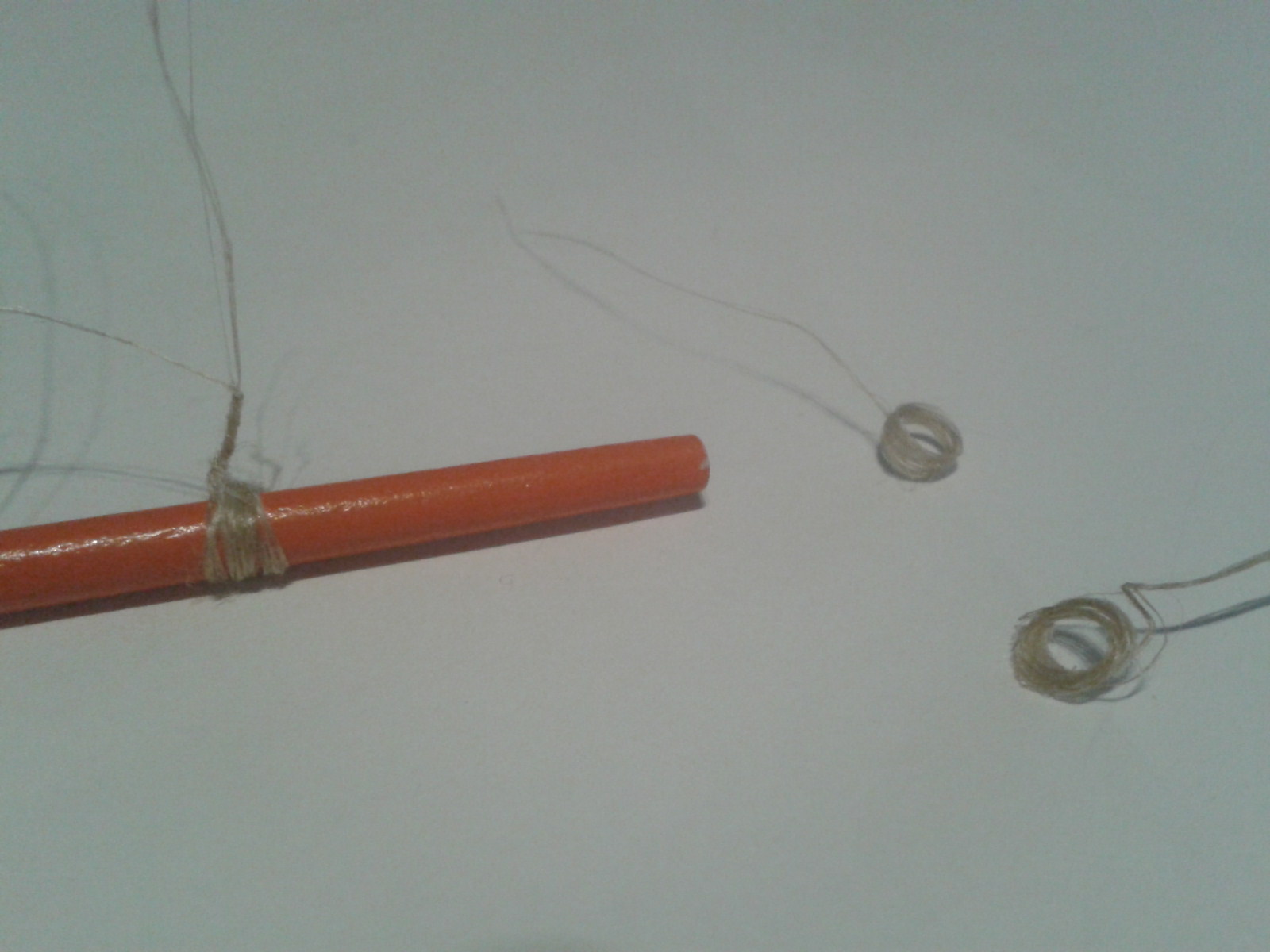

Aus Hanffasern (einige kennen das noch als Dichtungsmaterial) möchte ich ein paar Seile an Deck darstellen. Die Fasern habe ich dazu aufgewickelt, und auf das Hauptdeck gesetzt.
Auf dem Heck der Scharnhorst, sind 2 Klebepunkte, die für die 1940 Variante
nicht benutzt werden. Ich denke das diese für die 1943 Variante vorgesehen sind.
Weil auch viele Einzelteile noch bei meinem Bausatz über sind, die ich der 1943 Variante
zuordnen kann. Ist es wohl augenscheinlich der gleiche Bausatz 1940/43.
Na jedenfalls, konnte ich mit den "Seilen " die Klebepunkte .
ganz einfach abdecken.
Ebenso wurden die restlichen Reelings, an der Scharnhorst angebracht.
2019-11-18 16.54.21.jpg (196.5 KiB) 4016 mal betrachtet
2019-11-22 10.08.11.jpg (290 KiB) 4016 mal betrachtet
2019-11-22 12.00.34.jpg (320.91 KiB) 4011 mal betrachtet
Als nächstes geht's an die Takelage.
