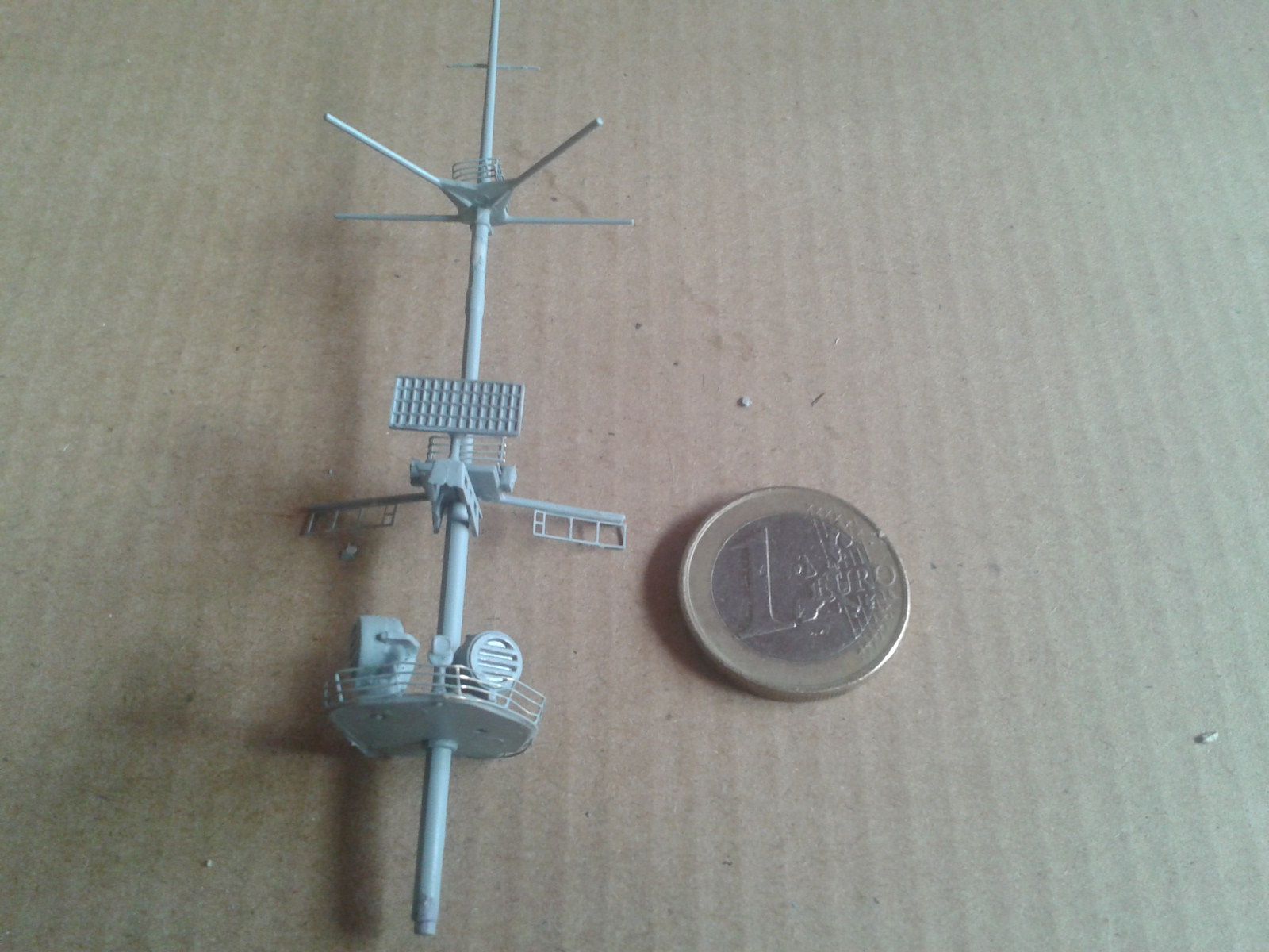

Es ging auch wieder etwas weiter an dem Prinzen.
Der Hauptmast wurde fertig gestellt.
Die Antennen am Kommandoturm muste ich mir selber
aus Gießästen ziehen. Zum einen liegen
keine dabei und zum anderen sind sie auch in der Bauanleitung
nicht vorgesehen.

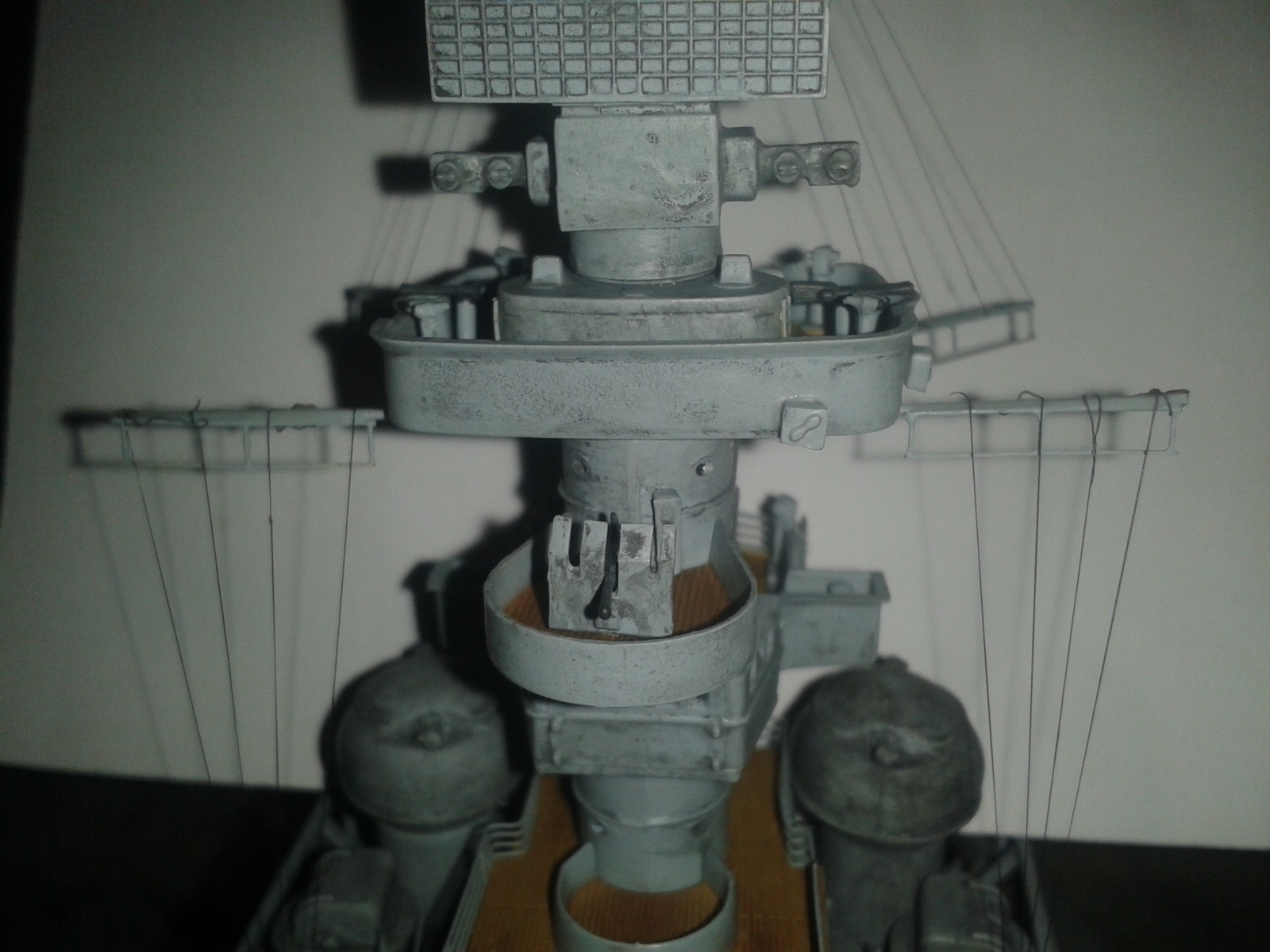

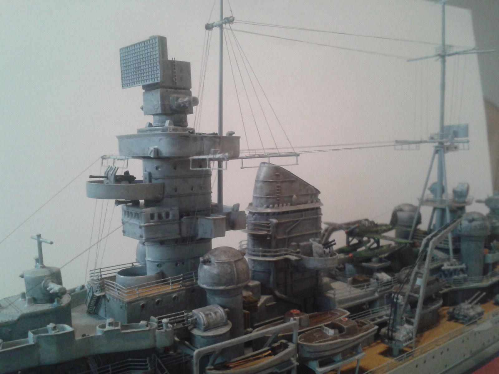

Moin moin,
Die Fertigstellung der Prinz Eugen rückt näher.
Soweit ist alles montiert.
Nun geht es an die Takelage.
Diese fertige ich mit dem viel gelobten Gummifaden von Uschi (siehe Bild).
Mit ein wenig Übung, geht das super von der Hand.
Verklebt wird der Faden mit Sekundenkleber.
Über die Klebestellen gehe ich zum Schluss noch mit Farbe und mattem Klarlack.
Um einen sauberen Abschluss zu bekommen.
Uschis Faden möchte ich echt nicht mehr missen.
Frühe Modelle mit Nähgarn sahen immer sehr bescheiden aus, und es
ließ sich auch nur sehr schwer verarbeiten.

Moin Frank und Wilfried,
@ Frank abschauen wird nicht viel bringen
Ich habe mich entschlossen eine annährend ähnliche Takelage zu fertigen.
Für eine 1:1 Takelage fehlt mir noch echt die Übung.
Dad kriege ich nicht so sauber hin.
Deswegen mach ich hier notgedrungen Abstriche bei der Genauigkeit.
Ist auch das erste mal das ich so aufwändig Takele.
Der Zerstörer vorher war dagegen ein Kinderspiel.
@ Wilfried, danke für deinen Hinweis :thumbup: nach 3D habe ich
nicht gegoogelt. Das hilft, danke nochmal.
Derzeitiger Stand der Takelage:

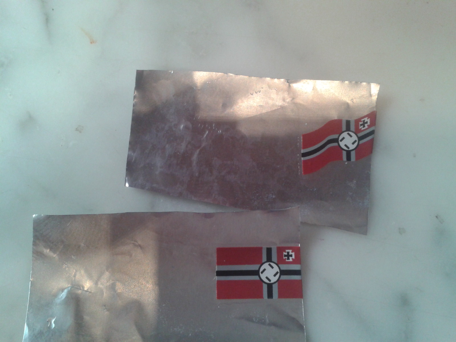

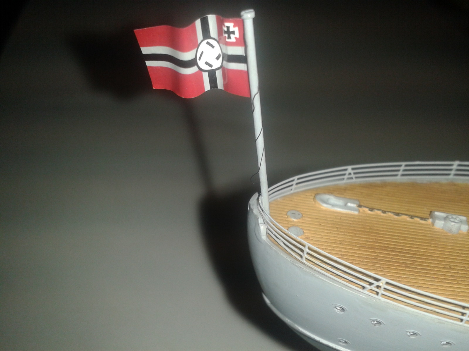

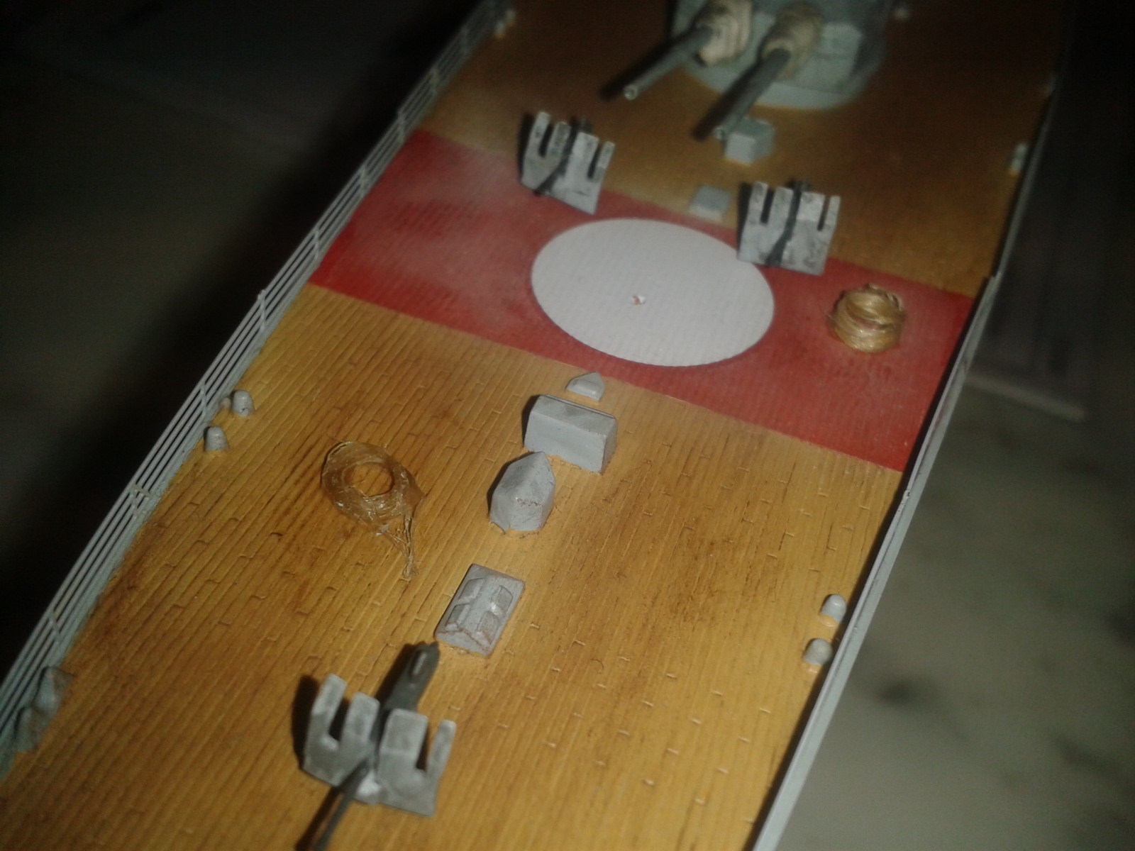

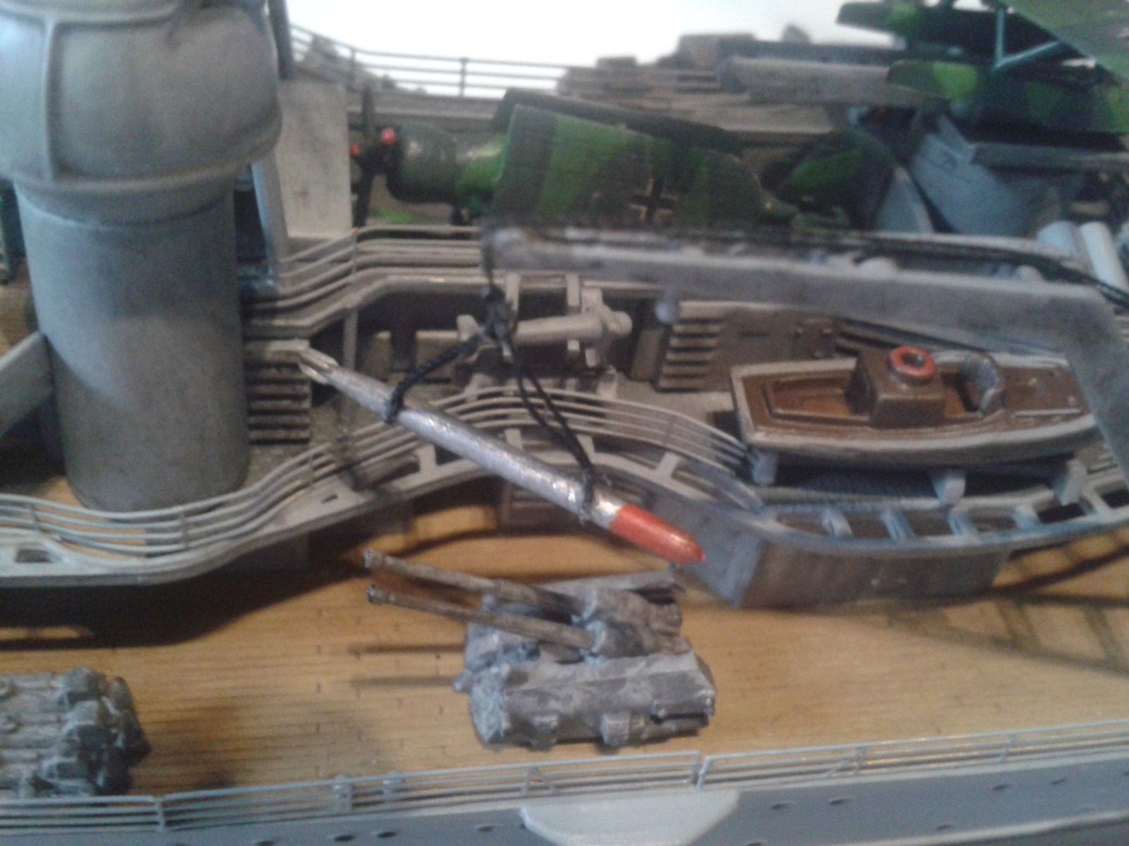

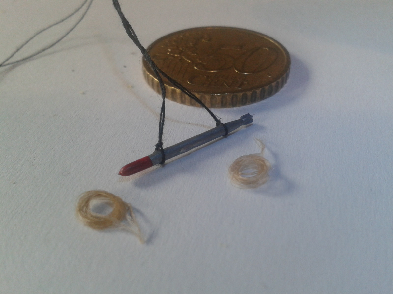

Moin moin,
ein paar Kleinigkeiten noch für die Prinz Eugen.
Ein Torpedo aus der Grabbelkiste wurde an einen Bordkran gehängt.
Aus aufgerollten Hanfseilfasern möchte ich ein paar Seile an Deck darstellen.
Die Decals der Flaggen wurden zu erst auf Alufolie geklebt, und danach an den Mast geklebt.
Damit sie am Mast etwas Schwungvoll hängen

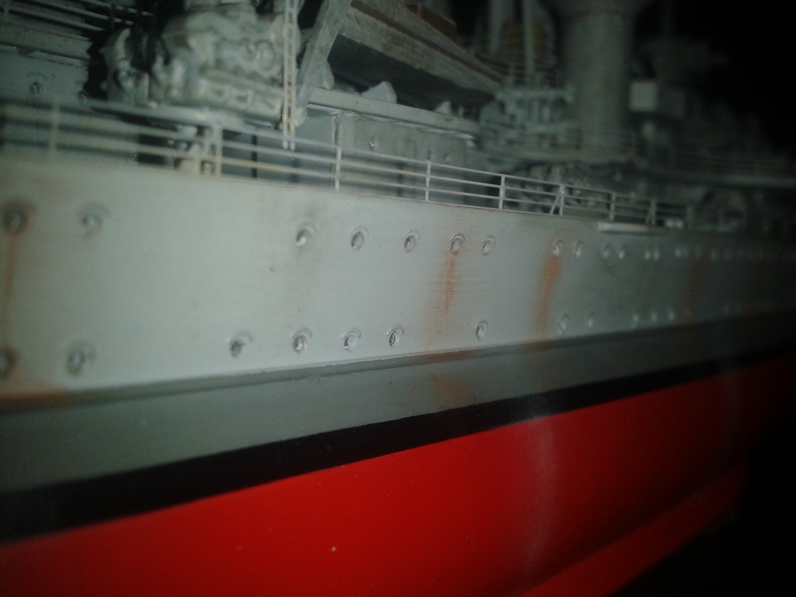

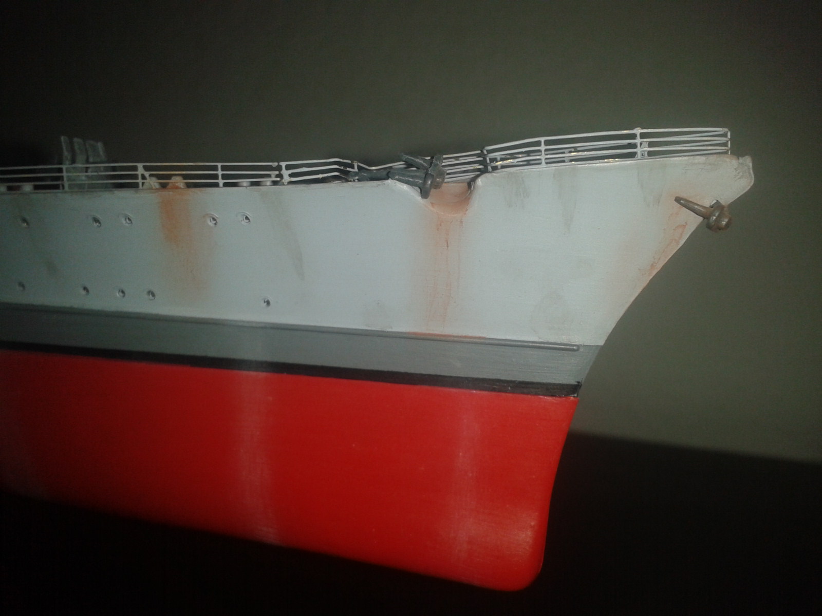

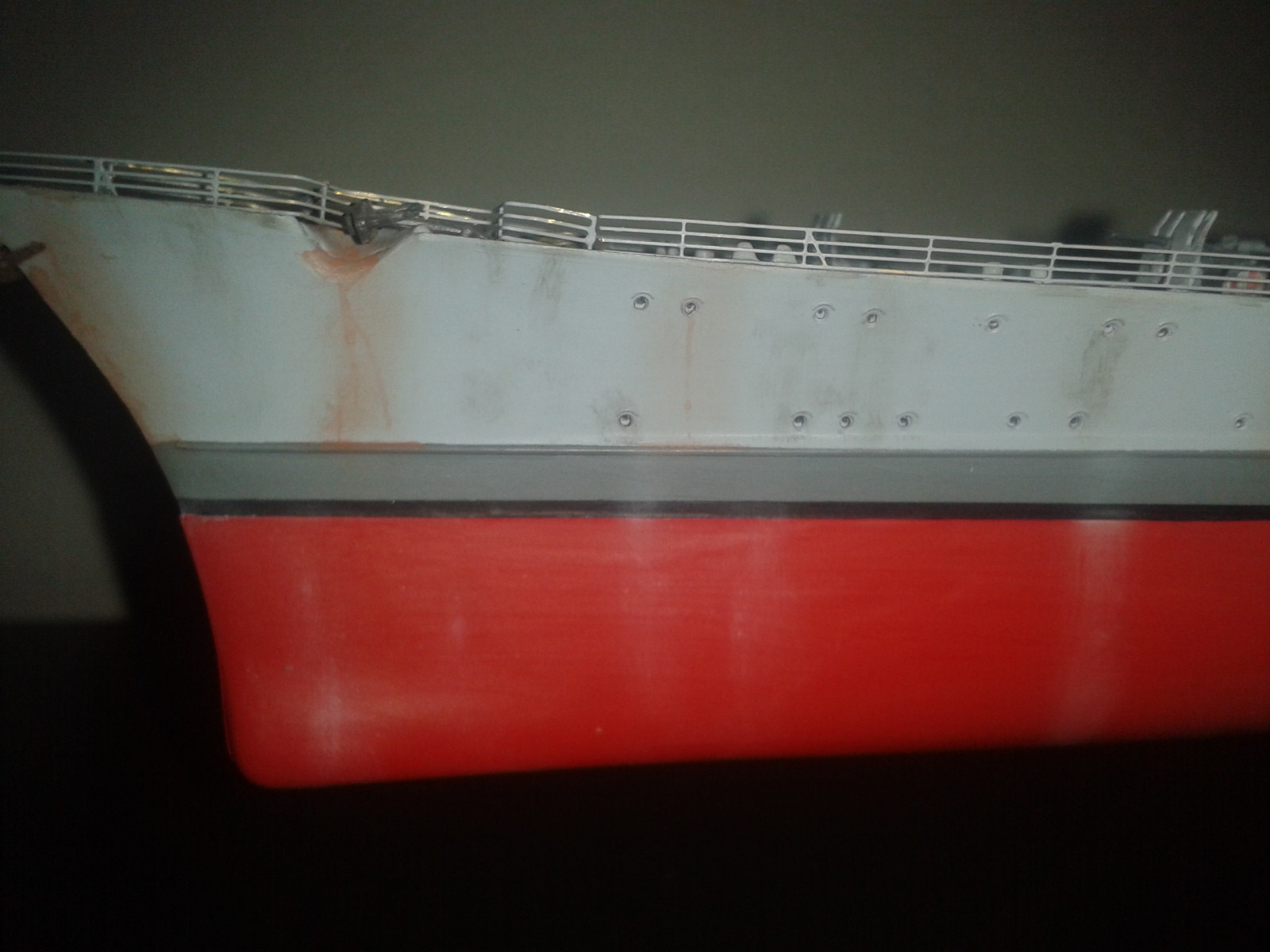

Jetzt kommt mithilfe des Revell Weathering Set, noch etwas Rost und Abnutzung
an die Eugen.
Für den Rost habe ich die Rostpigmente mit etwas Wasser gemischt.
Und mit einem kleinen Pinsel die Rostnasen gepinselt.
Danach noch mit den Rostpigmenten trocken rübergewischt.
Bezüglich der Abnutzung, wurden weiße und schwarze Pigmente
mit Wasser gemischt und mit nem Q-Tip ans sehr Schiff gebracht und verrieben.
Mit dem weißen Pigmenten werde ich noch etwas das Unterwasserschiff bearbeiten.
So sieht das derzeit an der Eugen aus:
