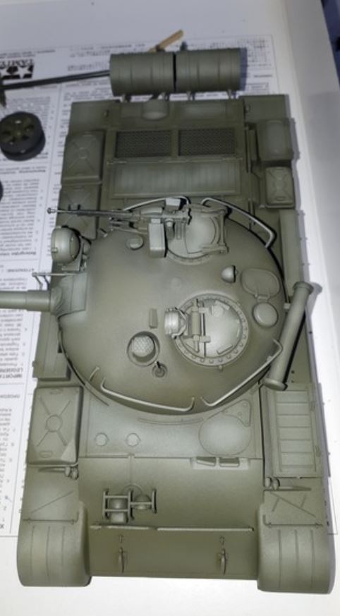

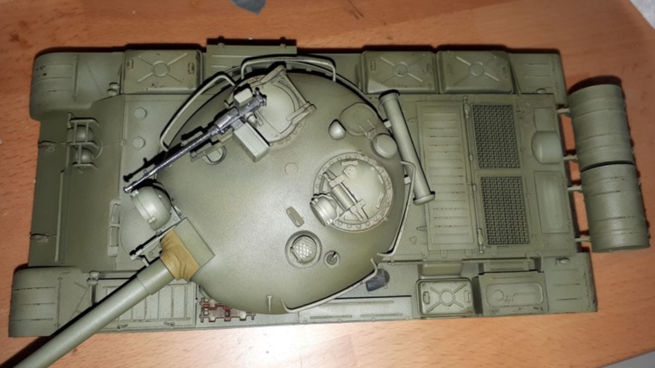

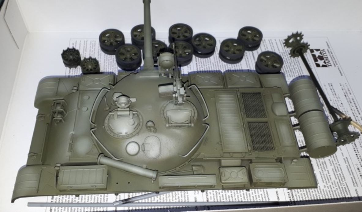

Nach einer beruflich laaaangen Woche bin ich gestern Abend mal endlich wieder zum Weiterbau gekommen.

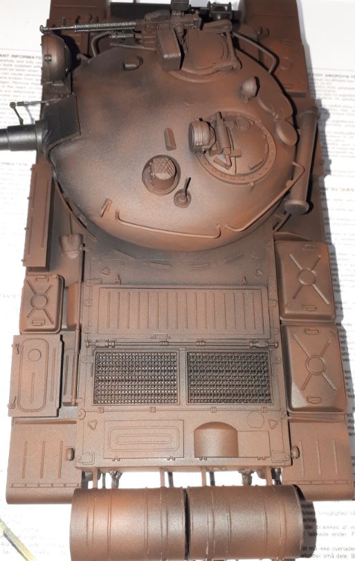

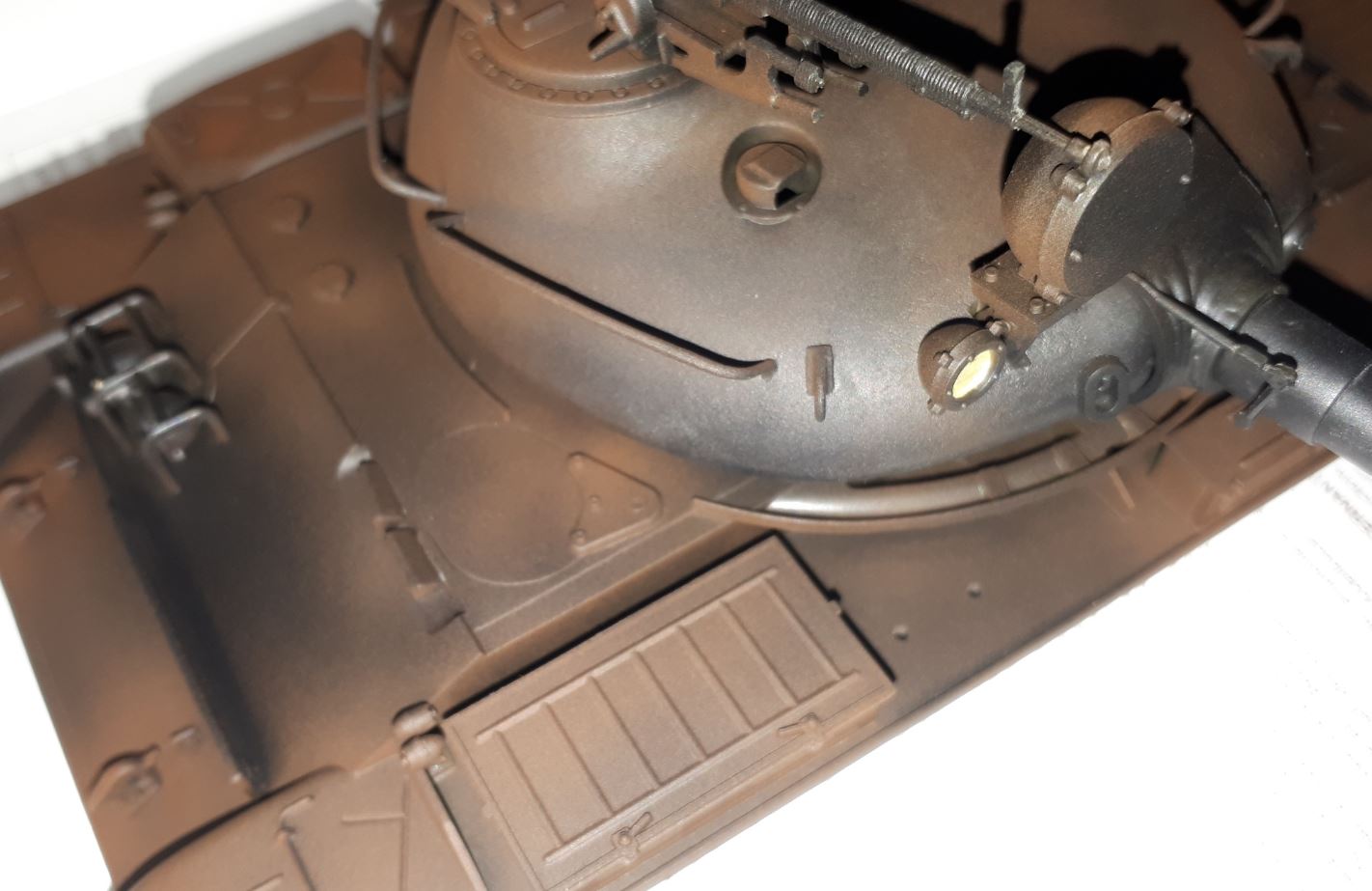

Ich habe den T-62 nun fertig grundiert und an manchen Stellen mit Rostfarbe lackiert. Grund ist, dass ich ein moderates Chipping an den Kanistern, den Luken, den Abschlepphaken und den Kettenabdeckungen machen möchte. Aber wirklich nur dezent, das Fahrzeug soll nur leicht gealtert werden.
Die "gelben" Flecken in den Scheinwerfern sind übrigens Masking Tape, da die Innenseite schwarz bleiben soll.
Hier das vorläufige Resultat:

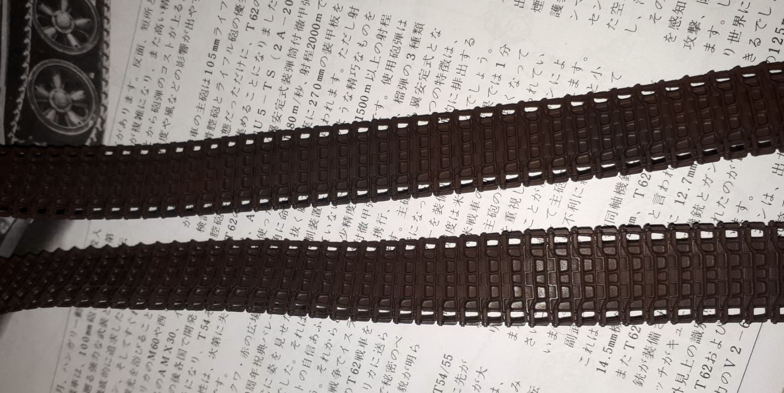

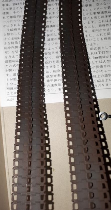

Auch die Ketten wurden grundiert:

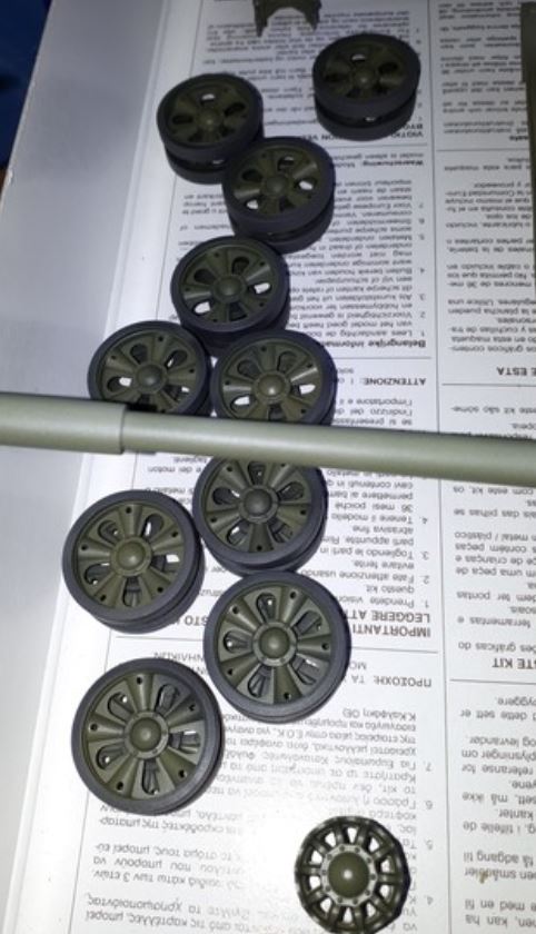

Yeast
Beiträge: 343
Abend zusammen!

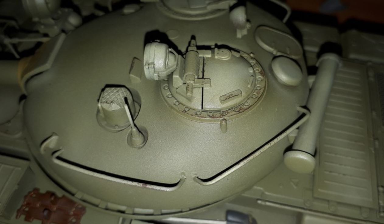

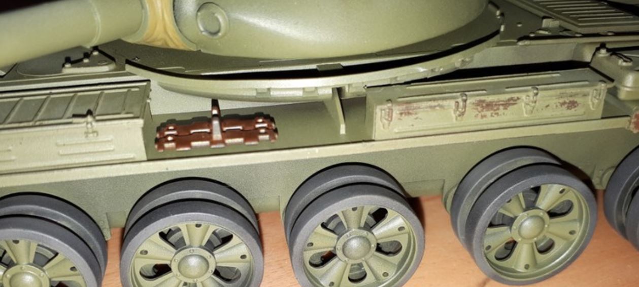

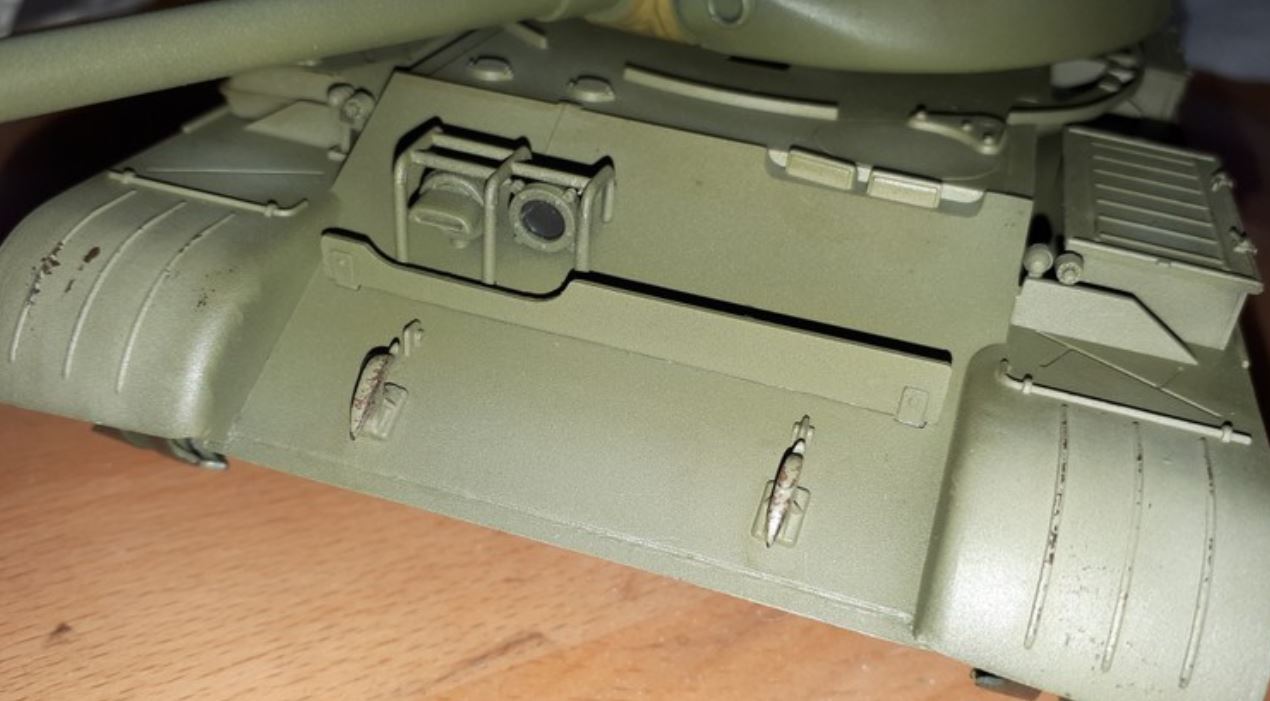

Da ich heute sturmfrei habe, hab ich die Zeit genutzt und die Lackierung gemacht.
Als Farbe habe ich das Smartset von A.Mig benutzt, genau genommen eigentich nur die Farbe XB-518 ZASHCHITNIY ZELENO (RUSSIAN POSTWAR GREEN). Ich hoffe, das ist halbwegs korrekt. Leider ist bei dem Smartset keinerlei Beschreibung dabei, welche Farbe für was genommen wird. Alternativ hatte ich noch die ZIS 508 nehmen können.
Hat da wer von Euch mehr Infos dazu?
Nach dem Lackieren in der Basisfarbe habe ich das Grün mit Weiß in zwei Stufen etwas aufgehellt und damit eine lechte Modulation gemacht, damit die einfarbige Lackierung etwas Tiefe bekommt.
So sieht er momentan aus:
Auch die Laufrollen sind nun fertig, blieben aber dunkel:
Den Ketten habe ich auf der Innenseite noch etwas Antrazith spendiert um den Abrieb der Laufrollen zu simulieren. Ist aber nur sehr dezent, auf den Fotos kommt alles ziemlich extrem rüber. Liegt wohl am Blitz.
Wenn mal ein Filter und das Washing drauf sind, wird das ganze noch dunkler. Im Moment finde ich den Kontrast noch ziemlich extrem und die Farbe etwas arg hell.
Weiter geht es - sobald alles richtig trocken ist - mit dem Chipping.
lg
Alex
schon sehr schön. Vielleicht kannst du die Bugplatte noch ein wenig aufhellen. Wie sieht es bei Taglicht aus? unter dem Blitz wirkt es nämlich zu sehr aufgehellt.
Ansonsten kannst du noch einen Zwischenton aus der Grundfarbe und dem aufgehelltem Farbton verdünnt über das gesamte Modell sprühen, damit alles einen harmonischen Farbton bekommt.

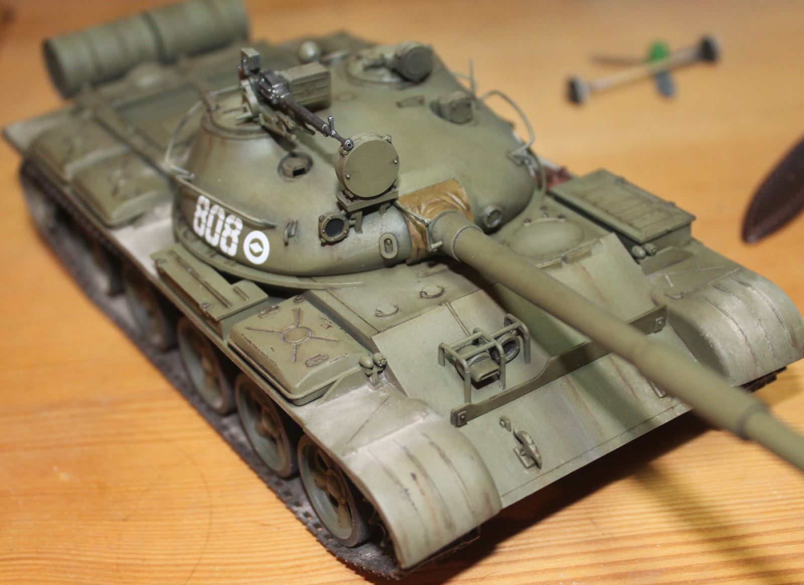

Yeast
Beiträge: 343

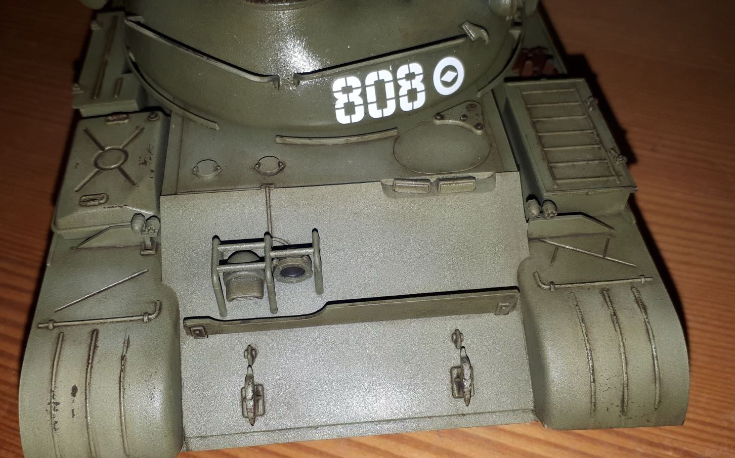

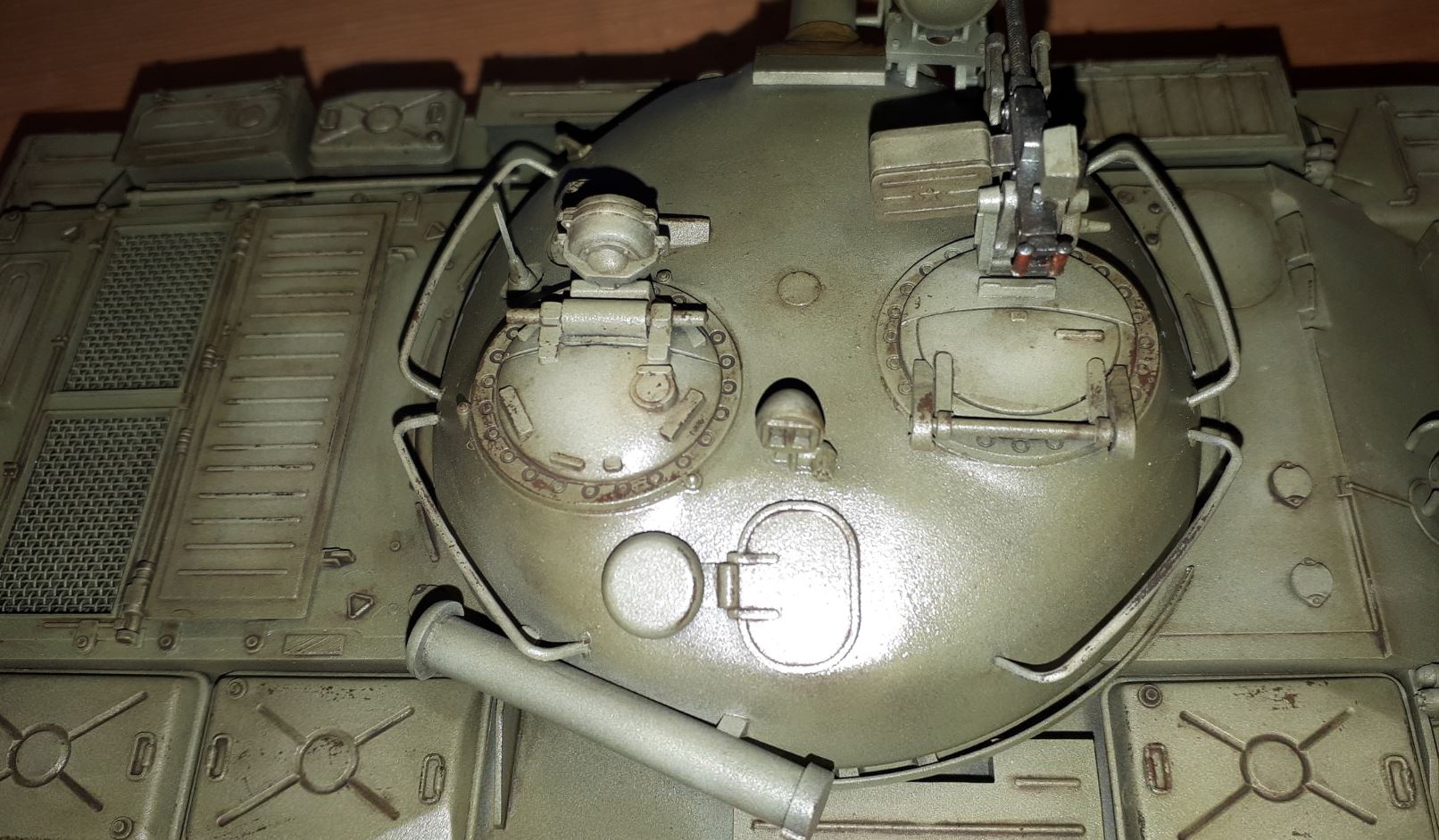

Abend!

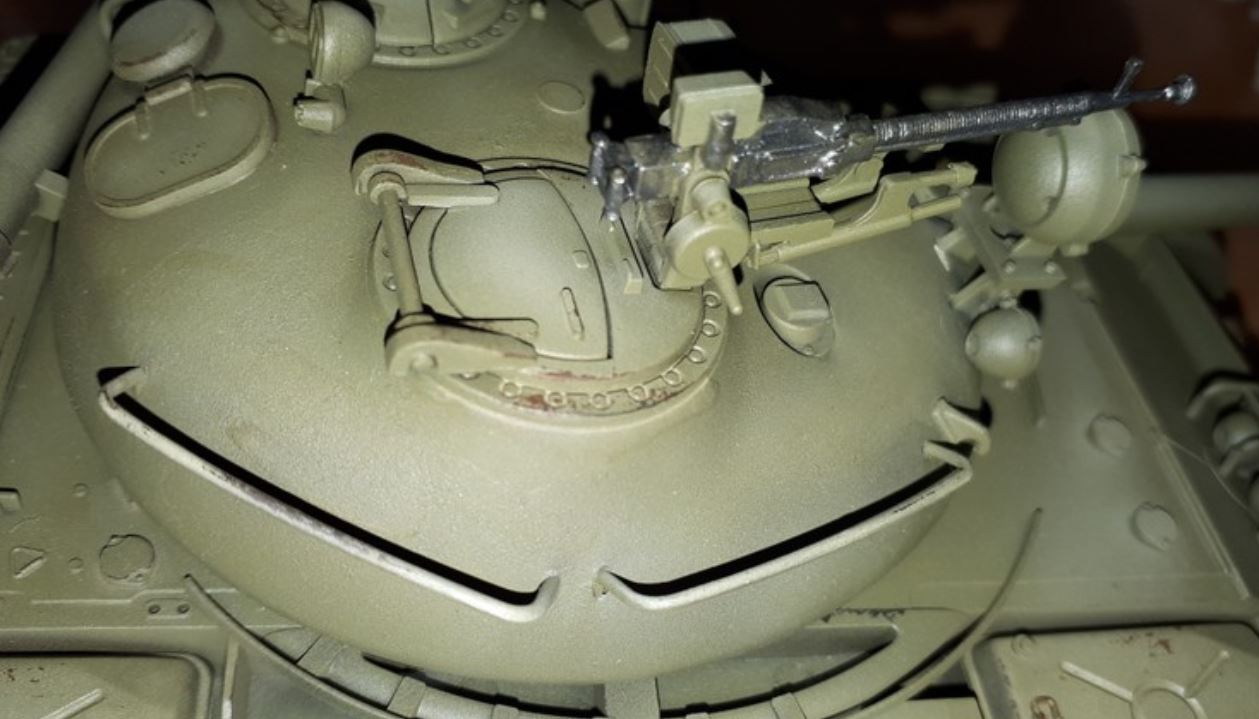

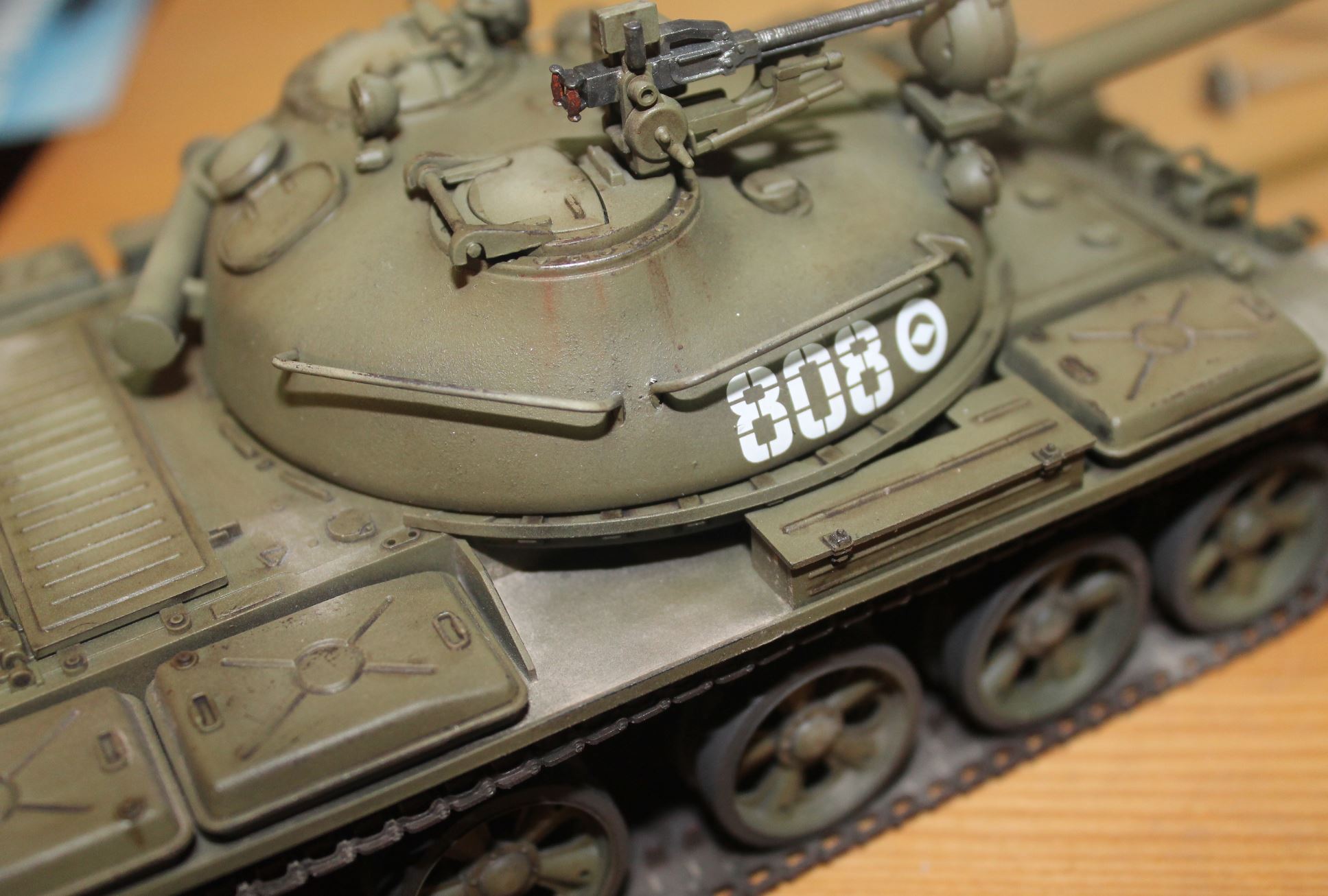

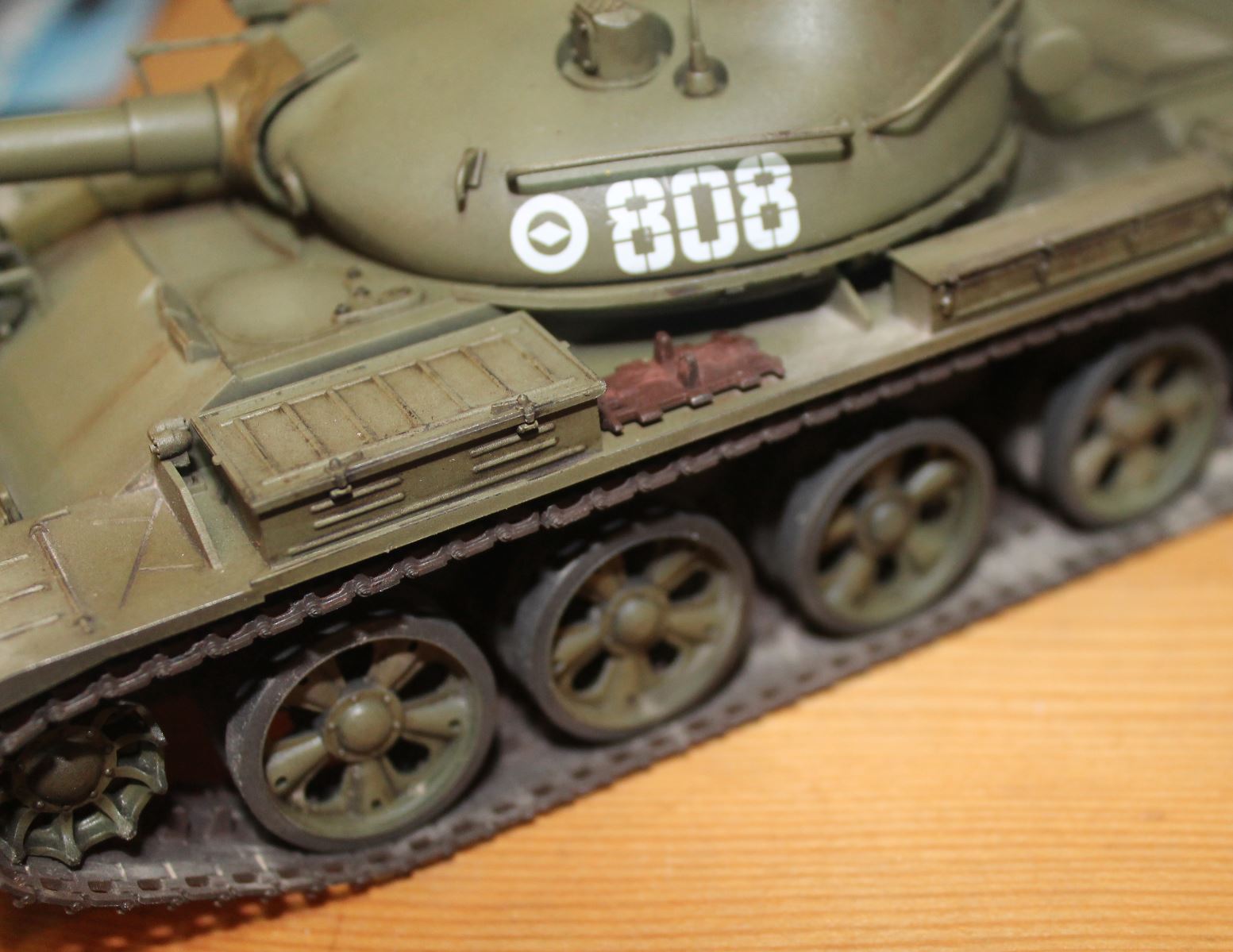

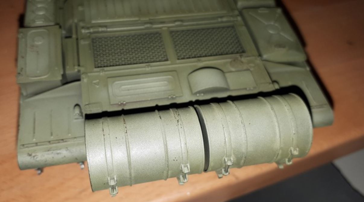

@ModellfreakDD: Danke für den Tipp, der Blitz hat den Kontrast ziemlich verstärkt, mir kam es aber trotzdem etwas extrem vor. Daher habe ich Deinen Rat befolgt und hab über das ganze Modell nochmal mit der Basisfarbe drübergenebelt. Sieht gleich nicht mehr so extrem aus. ;)
Dann hab ich mich heute ans - sehr dezente - Chipping gemacht. Außerdem wurden die paar wenigen Details bemalt.
Ich muss sagen, dass die Kamera Fehler und Details sichtbar macht, die man vorher gar nicht erkannt hat. Das schreckt mich immer wieder. Z.b. das Turm-MG. Sieht so völlig in Ordnung aus, aber am Foto sieht man deutlich, dass ich da nochmal ran muss.
Wenn ich dann alle Fehler korrigiert habe bzw. nachgearbeitet habe, wird ein Filter über das ganze Modell gelegt und dann kommt der glänzende Klarlack für die Decals. Wenn diese versiegelt sind, kommt das Washing bzw. die Pin-Wash.
Aber jetzt zu den Bildern:
Was meint ihr? Wo kann ich noch was verbessern?

Grund: ich habe den Filter von A.Mig aufgetragen. Und das blöde Zeugs hat mir die Farbe (ebenfalls von A.Mig) angelöst, keine Ahnung warum. Ist ja eine Acrylfarbe :?: :!: :?:
Jedenfalls musste ich die Bemalung jetzt an einigen Stellen erneut auftragen- genau genommen am Rohr, das hab ich angefangen mit dem Filter und sofort aufgehört, als ich das gesehen habe.
Jetzt werde ich erstmal eine Schicht matten Klarlack von Revell auftragen, der hat bisher alles immer gut geschützt. Wenn alles trocken ist und der Filter sowie das Wash drauf ist, gibt es neue Fotos!

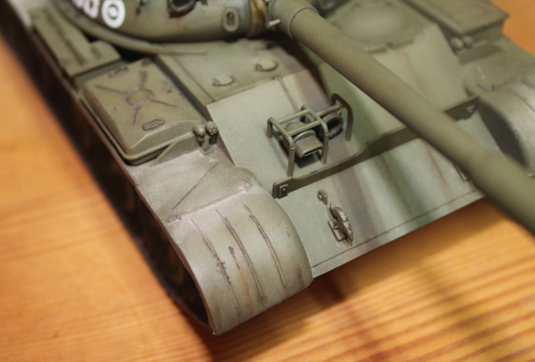

Yeast
Beiträge: 343
Morgen zusammen!

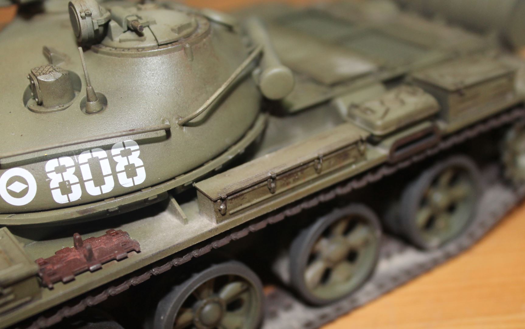

Am Wochenende bin ich endlich wieder mal zum Modellbauen gekommen.

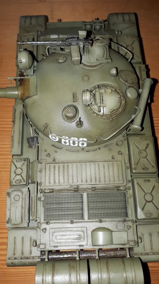

Der Panzer wurde mit glänzendem Klarlack versiegelt und die Decals aufgebracht. Leider haben sich die Decals der Paradeversion (Gardeabzeichen), die ich urspünglich bauen wollte, aufgelöst. :(
So wurde es eben eine Einsatzversion und ich kann mich beim Altern etwas mehr austoben als ich das bei einer Pardeversion getan hätte.
Dann habe ich ein dezentes Pinwash angebracht. Auf den Fotos hab ich jetzt gesehen, dass das wohl noch an einigen Stellen etwas verbledet gehört. Als nächstes kommen Schmutzstreifen, ein paar dezente Pigmente und dann geht es an die Ketten.
Beim Washing bin ich übrigens ein Fan von sehr dezenten Effekten. Ich finde es furchtbar, wenn das ganze Modell in Wash ersäuft wird.
Hier mal aktuelle Bilder:

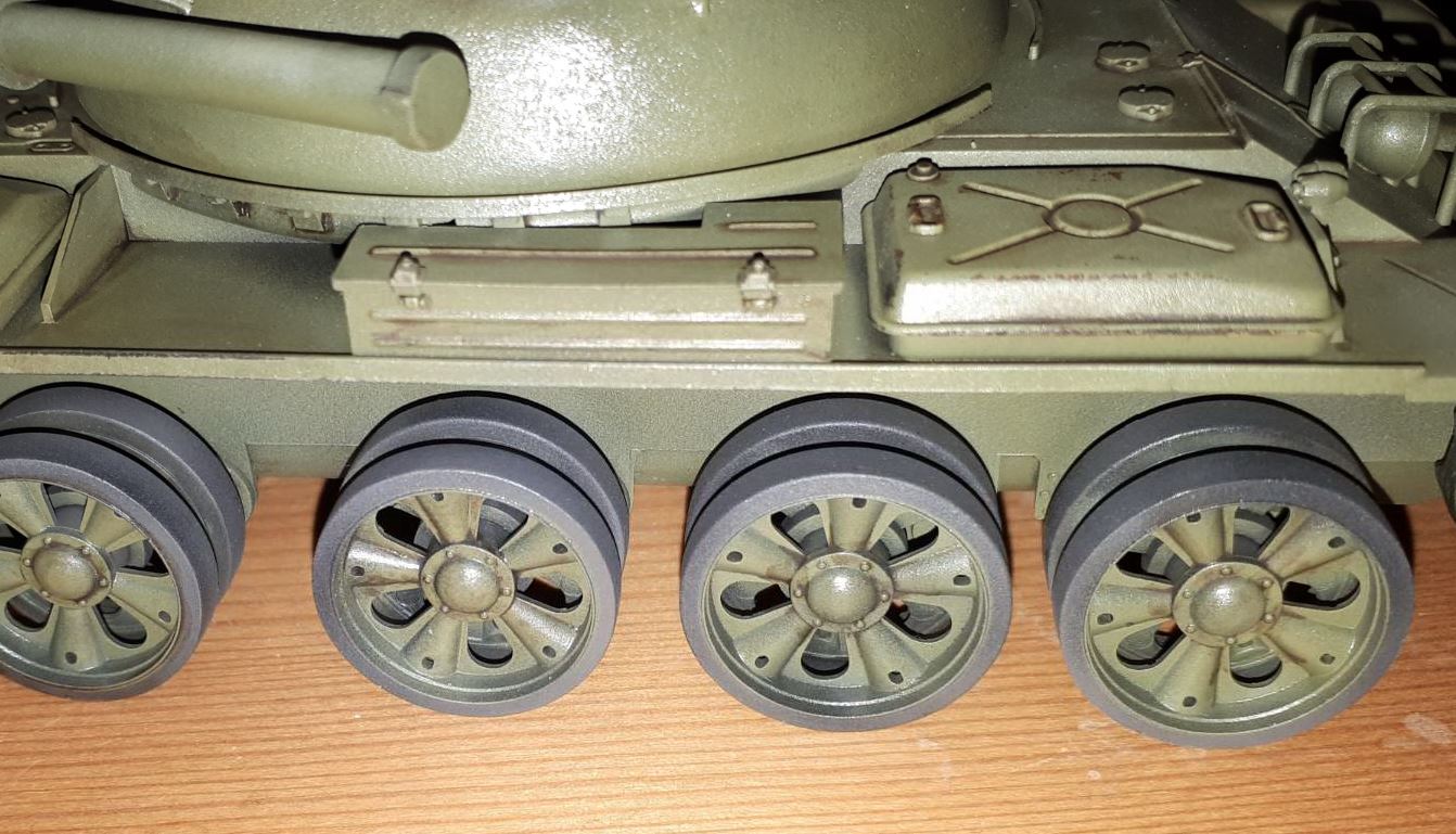

Yeast
Beiträge: 343
Ich benutze eigentlich immer die fertigen Washes von A.Mig. Hat bisher sehr gut geklappt.
Diesmal habe ich auch Farben von A.Mig benutzt - und zu meinem großen Entsetzen haben die Washes und Filter von A.Mig die Farben (trotz Grundierung) von A.Mig angegreffen und gelöst. :shock: :o :( :(
So habe ich die Farbe vorher mit Revell Klarlack versiegelt und dann die Washes aufgetragen, nachdem ich die Schäden ausgebessert habe.
Du kannst Dir die Washes auch selber mischen, vergiss aber nicht, dass Acrylfarben hier extrem schnell trocknen und das Verblenden daher schwierig sein kann, wenn man nicht ganz schnell ist.

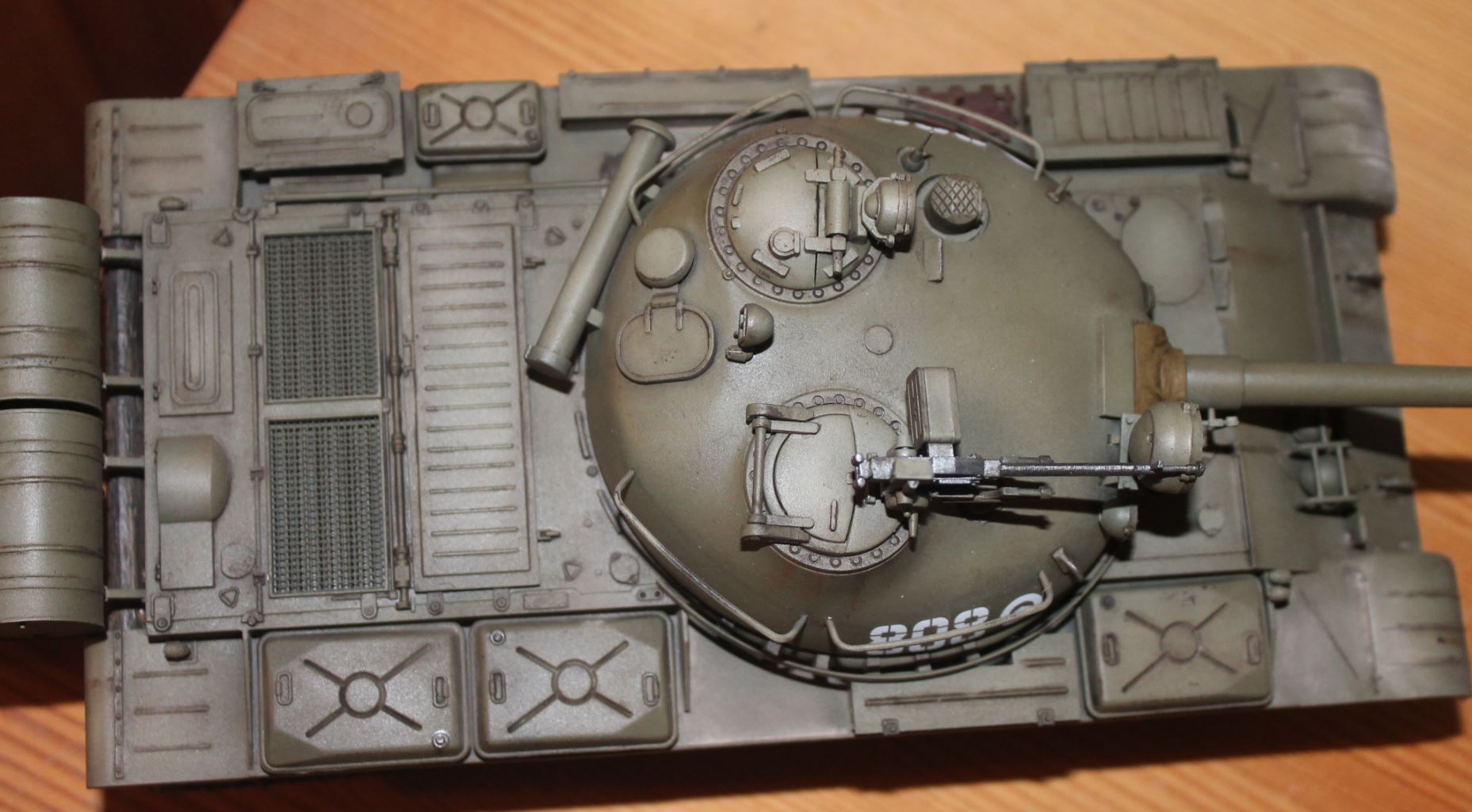

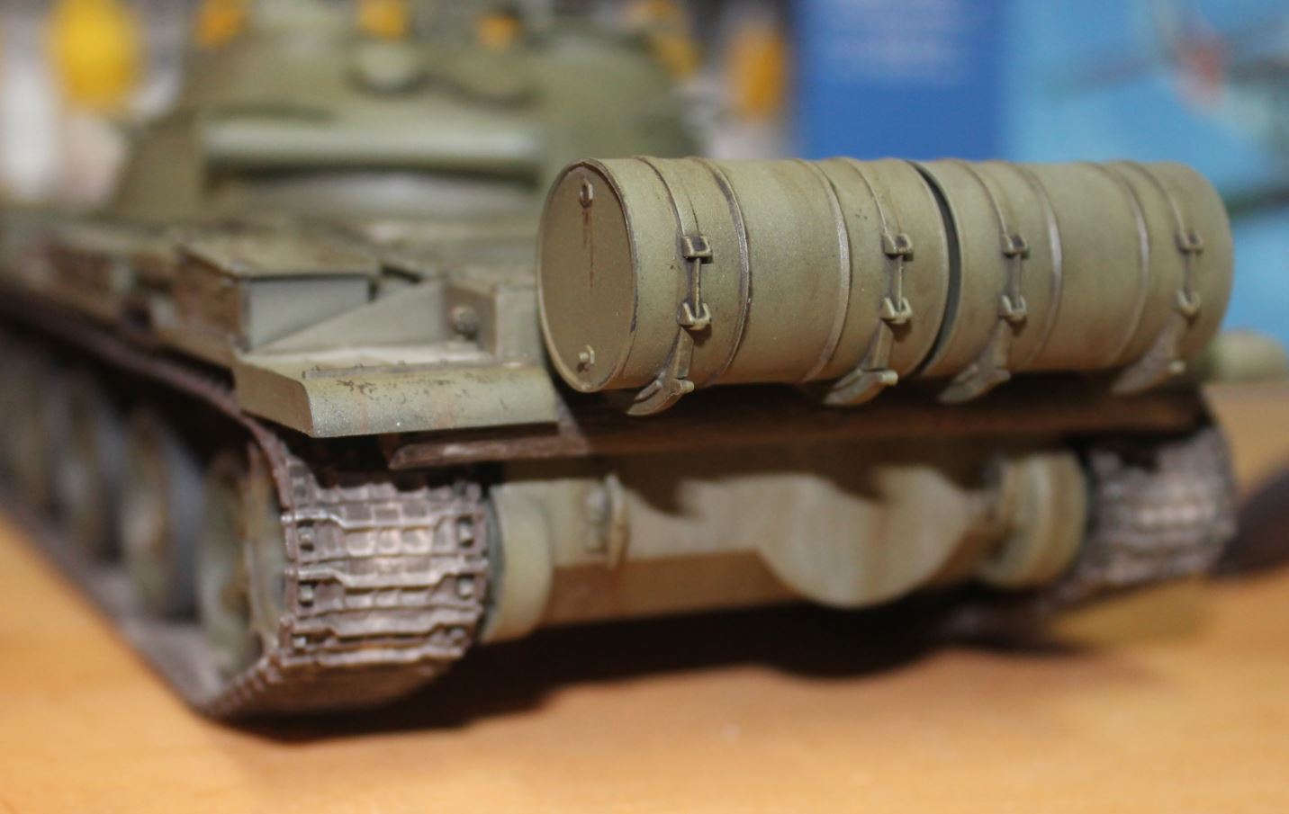

Yeast
Beiträge: 343
Abend zusammen!

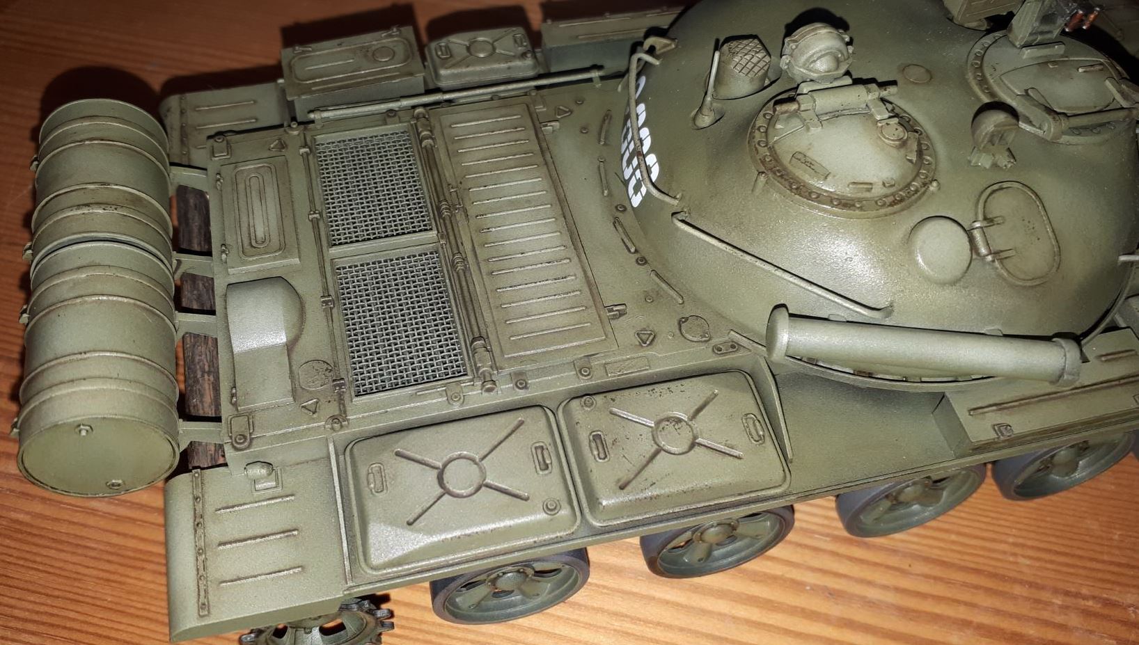

Heute konnte ich mich dem Einkaufstrubel entziehen und endlich dne T-62 fertig machen.
Wirklich zufrieden bin ich nicht. Der Kontrast vom Aufhellen kommt nach dem Altern zu wenig zur Gältung. Die Lackierung wirkt etwas langweilig. Außerdem muss ich noch an der Art arbeiten, wie ich Ketten lackiere. Da hab ich noch Verbesserungspotential.
Über Verbesserungsvorschläge, Anregungen und Kritik würde ich mich wie immer sehr freuen!
