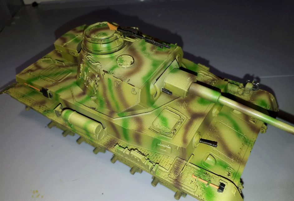

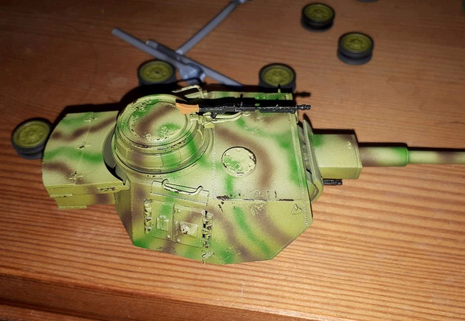

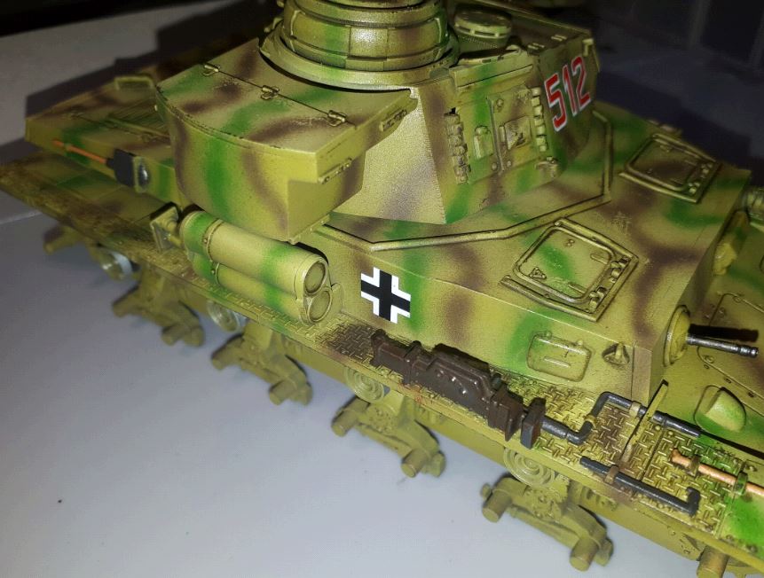

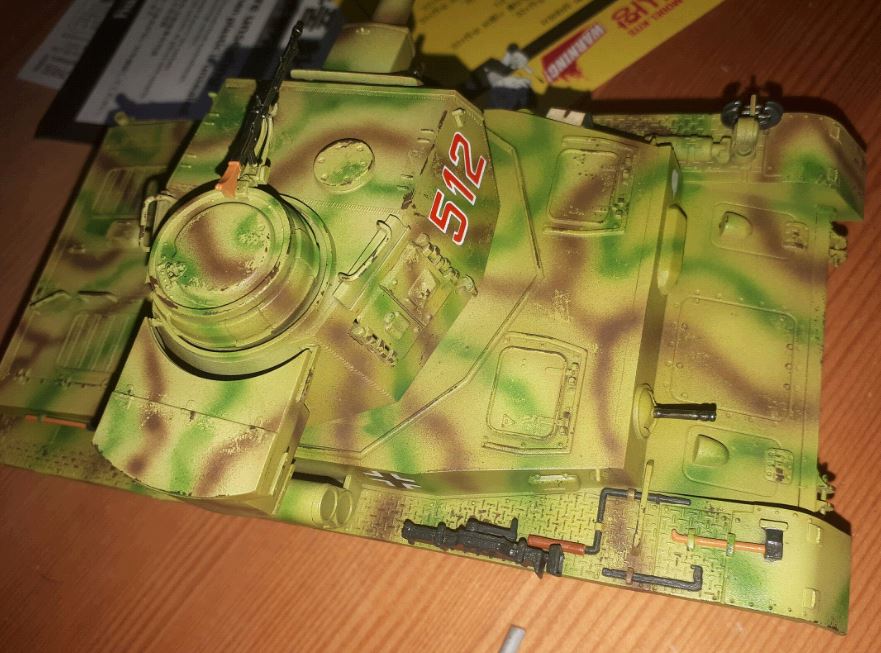

Gestern habe ich es nach einer laaaangen Silvesterfeier endlich geschafft, am Panzer IV weiterzubauen. Ich habe mich nach langem Überlegen dazu entschieden, doch einen 3-Ton-Tarnanstrich aufzubringen. Ich dachte mir einfach, wenn ich es jetzt nicht an der alten Academy Gurke übe, wann dann? :D
Es ist mein erster Versuch, freihändig mit der Airbrush zu arbeiten. Bisher habe ich immer alles abgeklebt. Ich habe panzerchens Tipps soweit befolgt, die Airbrush ordentlich gereinigt vorher, die Farbe stark verdünnt und mit Klarlack die Transparenz erhöht sowie den Druck auf ca. 1 bar reduziert.
Vorher brachte ich eine ganz dünne Schicht Klarlack auf um das Chipping der Grundfarbe zu schützen, dann wieder etwas Chippingmedium und dann der Tarnanstrich. Da ich kein wirkliches Vorbild hatte, habe ich die Tarnung der Fantasie entsprechend aufgetragen. Soweit ich weiß gab es auch im Original kein standardisiertes Schema dafür, diese Tarnungen wurden feldmäßig aufgetragen.  So hält sich mein schlechtes Gewissen diesbezüglich in Grenzen. Außerdem ist es ja ein Übungsbausatz.
Nach dem Lackieren habe ich die Lackabplatzer der Tarnung simuliert oder zumindest versucht, hier einen halbwegs realistischen Eindruck zu erwecken. Als nächstes werde ich wieder eine dünne Schicht glänzenden Klarlack und dann die Decals aufbringen. Vorher gehören aber noch die Werkzeuge bemalt und der Graphitstift eingesetzt. Das stellt mich aber noch vor ein kleines Problem, da ich bei ein paar von den Dingern weder weiß, was es ist noch wie es bemalt gehört. Die großartige Bauanleitung schweigt sich diesbezügliche leider auch aus. Und die Bausatzschachtel wurde von meiner Frau gemopst, da sie diese als Verpackung für ein Weihnachtsgeschenk zweckentfremdet hat... ;)

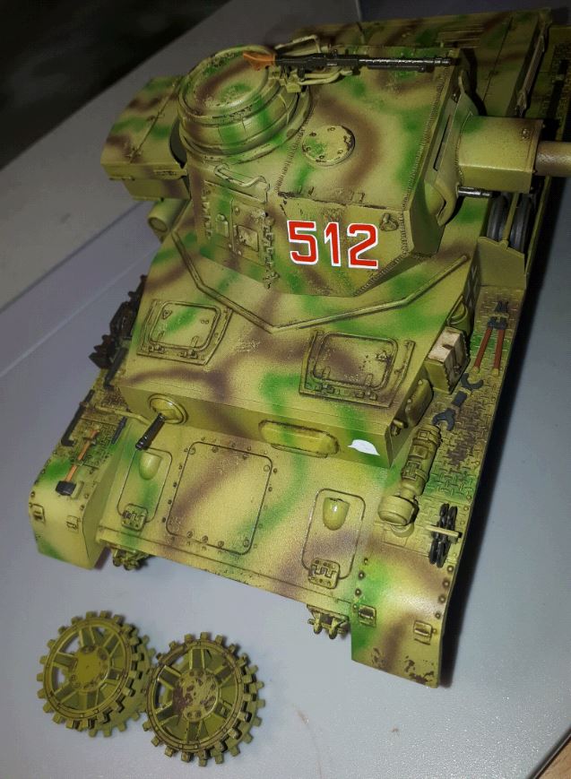

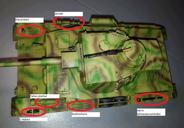

Yeast hat geschrieben: ...da ich bei ein paar von den Dingern weder weiß, was es ist noch wie es bemalt gehört.
Da hilft meist nur eins: Fragen. Kostet nichts und irgendeiner weiß bestimmt die Antwort.

Wäre halt jetzt nicht schlecht, wenn wir wüssten, was für Teile Du meinst.
Also die Zahnstangenwinde auf der rechten Seite würde ich z.B. schwarz mit Abnutzungsspuren in silber oder Gunmetal bemalen.

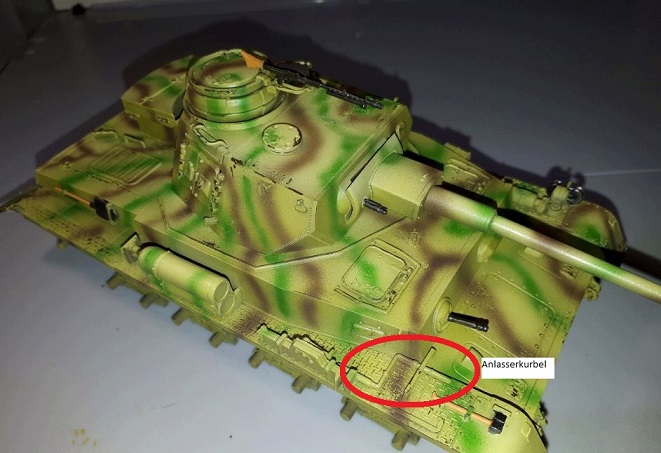

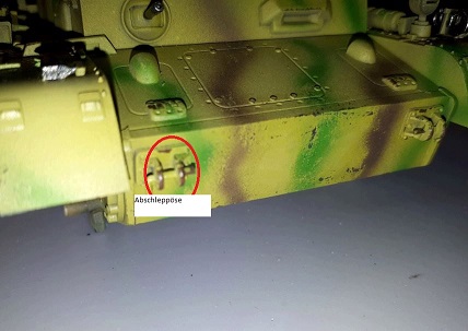

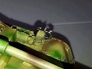

Ich habe auf die Schnelle mal einige Teile benannt

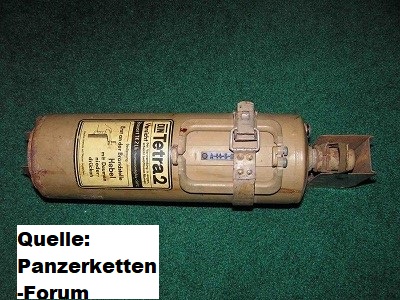

Einige Teile hast du ja schon bemalt, die Drahtschere und die Anlasserkurbel würde ich in Gun-Metal oder ähnlich bemalen. Den Tetra-Löscher auf keinen Fall in rot, diesen Fehler sieht man oft.
Tetra Löscher.jpg (91.02 KiB) 6593 mal betrachtet
Ich hoffe es hilft Dir.
Drahtschere Gun-Metal ?
Vorsicht, die Griffe bestanden meines Wissens aus Bakelit zwecks Isolierung wenn man Elektrozäune kappen wollte !!!
Also braun !
Googelt mal mit "wehrmacht drahtschere", da gibt es massenhaft Farbfotos.
C-Haken habe ich nicht gefunden, aber da finde ich in Wagenfarbe getarnt plausibler, ebenso wie bei der Winde und der Schaufel.

panzerchen hat geschrieben:C-Haken habe ich nicht gefunden...
Von oben sind sie auch schlecht zu erkennen. Auf dem Blick von der Seite ist leider der Scheinwerfer im Vordergrund.
Nach der ersten Benutzung war vermutlich die ganze schöne Tarnfarbe verschwunden ;)

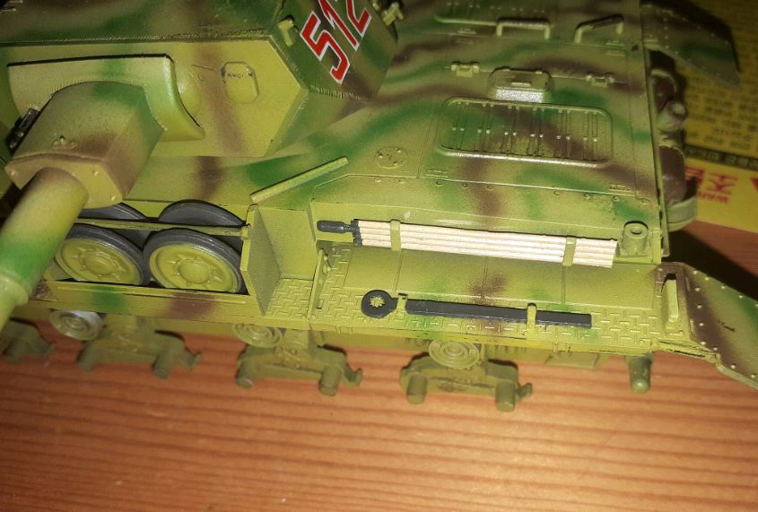

Guten Morgen zusammen!

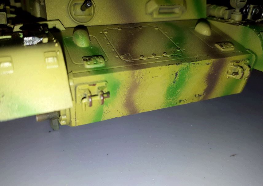

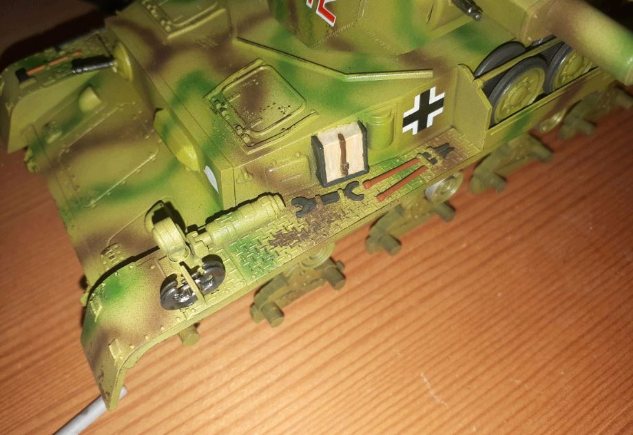

Erstmal vielen Dank! Ihr habt mir hier wirklich sehr weiter geholfen! Googeln geht immer, nur wenn man nicht weiß, wie das Werkzeug heißt, ist es verdammt schwer.
Ansonsten hat sich nicht viel getan. Die Decals habe ich aufgebracht. Der Trägerfilm war verdammt dick, ich habe versucht, soviel es ging davon wegzuschneiden. Trotzdem weiß man da dann die Decals, die Revell beilegt, richtig zu schätzen.
Die Gegenlaufrollen sind jetzt auch fertig und angebracht. Die Auflagefläche ist in blankem Metall dargestellt, da es sich hier wohl um die Gummisparversion der letzten Kriegsjahr handelt.
Dass das eine Winde ist, war mir nicht klar. Ist die zum Abschleppen? Habe sie jetzt in Anthrazit bemalt. Die Anlasserkurbel und das merkwürdige Werkzeug daneben habe ich ebenso angemalt. Leider glaube ich, dass ich den Griff der Anlasserkurbel wohl falsch in Bakelit dargestellt habe und nicht einfach komplett in Metall, oder?
Wirklich? Die haben die Schaufel auch getarnt? Kommt mir irgendwie komisch vor. Ich habe sie jetzt mal in Anthrazit bemalt und an der Spitze in Eisen mittels Trockenmalen Kratzer und Abnutzungsspuren dargestellt, sieht man aber am Foto schlecht.
Den Tetralöscher habe ich so gelassen. In der Tat habe ich im Netz oft Fotos von Modellen gesehen, wo das Ding rot dargestellt wurde. Was meiner Meinung aber wenig Sinn macht, ein Fahrzeug zu tarnen und dann einen knallroten Feuerlöscher drauf zu packen...
Der komische Kasten an der Seite dürfte wohl Holz gewesen sein. Mit der Holzdarstellung tu ich mir noch schwer. Und aus lauter Blödheit habe ich die metallenen Flanken auch in Anthrazit angemalt... :thumbdown: Die gehören doch normal in Dunkelgelb/Tarnung, oder?
Waren die C-Profile wirklich getarnt? Ich habe Unmengen an Fotos von Modellen angesehen und habe die eigentlich immer nur in Metall gefunden. Auch laut einigen Bauanleitungen werden die in GunMetal angemalt. Aber Tarnung mit schweren Lackabplatzern unter Metal/Rost macht natürlich mehr Sinn.
Das komische Gestänge an der linken Seite habe ich in Holz dargestellt mit metallenen Spitzen und Griff, so habe ich es zumindest im Netz gefunden. Was ist das eigentlich?

Yeast hat geschrieben:Das komische Gestänge an der linken Seite habe ich in Holz dargestellt mit metallenen Spitzen und Griff, so habe ich es zumindest im Netz gefunden. Was ist das eigentlich?
Reinigungsgerät für die Kwk (Kanone).

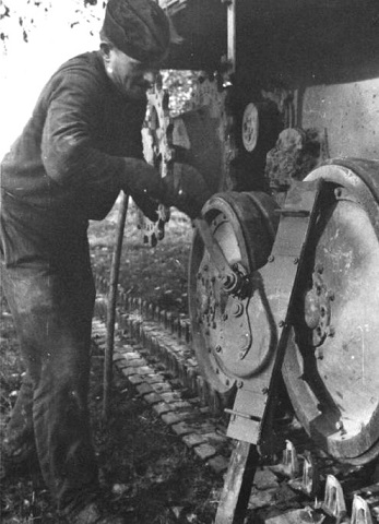

Thema Stockwinde: Wer will kann sich eine in der Bucht fangen
https://www.ebay.de/itm/Stockwinde-ca-3 ... SwlptaBuQj
Der "Kolben" am Ende des Rohrreinigungsgerätes war eine zylindrische Bürste !
Rußgeschwärzt ist nicht falsch, metallisch hingegen schon !
Die "Winde" war kein Wagenheber ( !!! ), dafür sind Panzer zu schwer.
Vielmehr wurden mit ihr die Laufrollen angehoben wenn sie mal gewechselt oder die Gummibeläge ersetzt werden mußten.
Der Holzklotz diente als Unterlage, war also kein Kasten.
Das Profilgestell in dem er gelagert wurde war Teil des Panzers und selbstverständlich mitgetarnt.
Daß die C-Haken auf Modellen meistens metallisch zu sehen sind hat nichts zu sagen, denn wer es nicht besser weiß macht es nämlich nicht besser.
Der lange Ringschraubenschlüssel diente meines Wissens zum Nachspannen der Ketten ( Schraube an den Leiträdern ), bin mir aber nicht mehr absolut sicher.
Diese Stützrollen mit metallischer Lauffläche ist o.k..

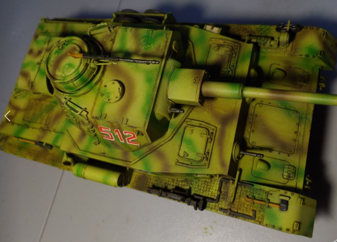

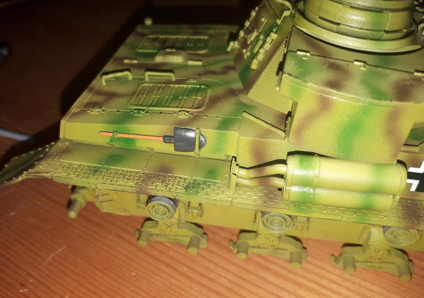

Ich habe jetzt die Halterung für den Keil wieder in Dunkelgelb bemalt sowie die Fehler an Anlasserkurbel und Drahtschere korrigiert.
Dann habe ich einen Filter über das Modell gelegt und ein Washing durchgeführt. Da ich es nicht mag, wenn ein Modell komplett in Wash ersäuft wird habe ich lediglich eine PinWash durchgeführt. Bin aber noch nicht ganz fertig, die Laufrollen, Stützrollen und die Seiten (Fahrwerk) sind noch nicht gewaschen.
Bezüglich Ketten habe ich überhaupt keinen Plan, wie ich die bemalen soll. Habe sie bisher dunkel grundiert und ein Wash mit Rost durchgeführt. Wie gehe ich jetzt weiter vor? Dachte mir, dass ich jetzt dann Pigmente drauf mache und danach blanke Metallstellen durch Trockenmalen simuliert. Was meint Ihr? Ich brauche hier eure Expertenmeinung.
So sieht es derzeit aus:

panzerchen hat geschrieben:Die "Winde" war kein Wagenheber ( !!! ), dafür sind Panzer zu schwer.
Zu dem obigen Thema hab ich noch im Net ein Bild gefunden:
Ist zwar in diesem Fall ein Panther aber die Funktion dürfte ja jetzt restlos geklärt sein.

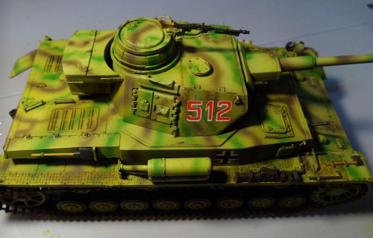

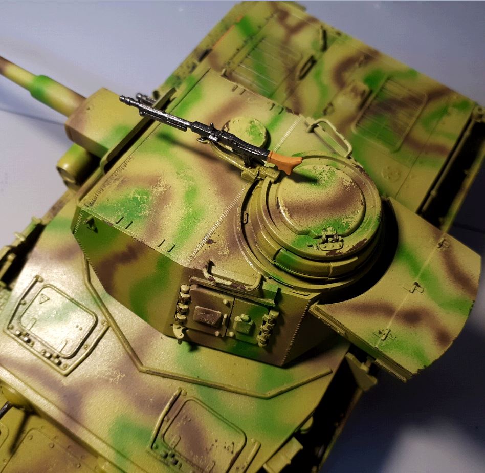

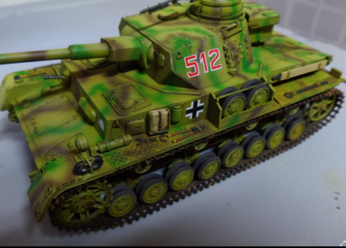

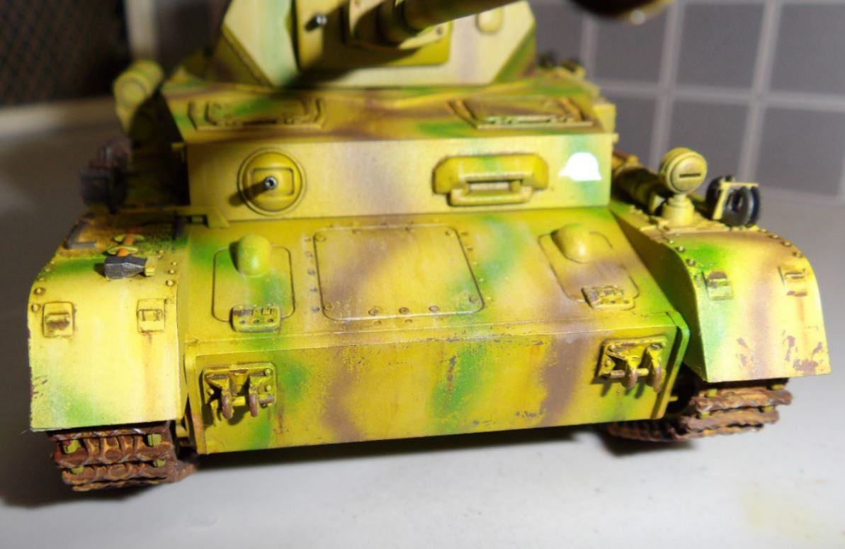

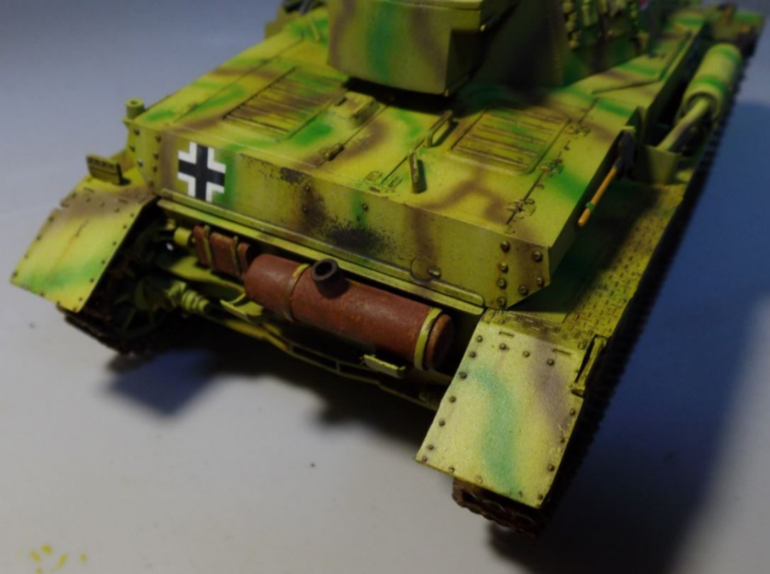

Ich habe den Bau des Panzer IV jetzt abgeschlossen.
Zuerstmal möchte ich mich bei allen für die Hilfe bedanken, dank Euch habe ich jede Menge gelernt und wieder neue Fähigkeiten und Wissen dazugewonnen. Das ist der Grund, warum ich Bauberichte so mag. Wenn man alleine in seinem Kämmerlein bastelt kommt man nie auf all die kleinen Dinge drauf. Gerade bei Winde und Werkzeug habt ihr mir sehr geholfen aber auch was die Tarnung angeht und die Feinheiten des Alterns.
Für mein erstes 1:35er Panzermodell bin ich halbwegs zufrieden. Wo ich noch Verbesserungspotential sehe sind die Pigmente und vor allem die Bemalung der Kette. Ich würde mich sehr freuen wenn Ihr mir ein bisschen Feedback zum Modell geben würdet, was gefällt Euch, was ist schief gegangen und wo seht Ihr Verbesserungspotential.
Aber genug der Worte, so sieht das Modell nun aus:
