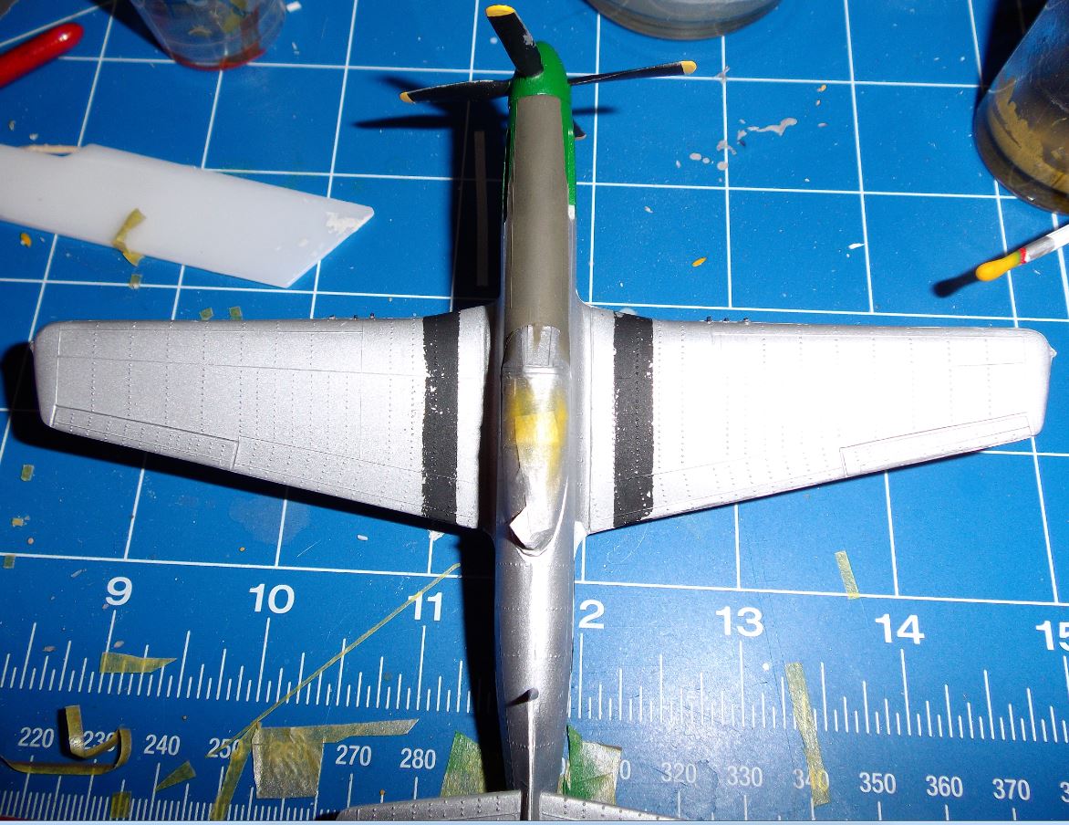

Kannst (willst) Du noch etwas verbessern? Der Spalt zwischen vorderem, festen Kanzelteil und Rumpf schaut nicht schön aus. Wenn der Wind darunter bläst, hebt es die Haube ab. Du könntest unmittelbar über und unter dem Spalt mit Klebeband abdecken, den Spalt mit Spachtelmasse auffüllen (nicht zu viel, sonst landet sie innerhalb der Verglasung), abziehen und vorsichtig verschleifen. Wenn die verspachtelte Stelle dann mit Pinsel ausgebessert wird, fällt es vielleicht nicht einmal auf.

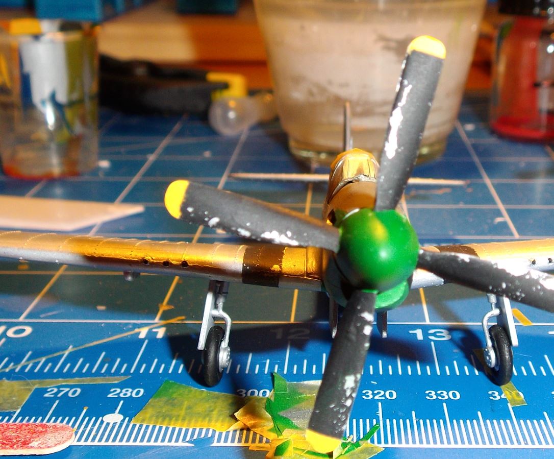

Abend zusammen!

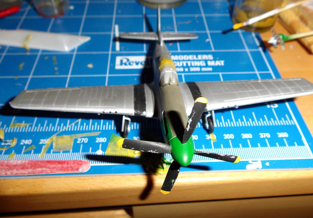

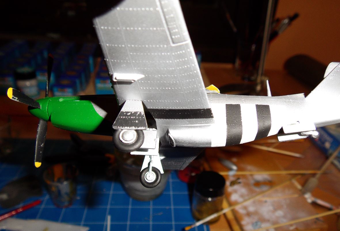

Danke erstmal für die Tipps! Ich hab mich grade dran gemacht, diese umzusetzen. Die Montage ist nun soweit fertig, nur die Abgasrohre fehlen noch.
@eupemuc: leider kein Angler im Bekanntenkreis. Kenne aber nen Angelladen in der Nähe. Hält die Angelleine mit dem normalen Plastikkleber oder braucht man da was spezielles? Ich hab mich jetzt mal am Ziehen von Gießästen versucht, es klappt langsam. Mein Fehler am Anfang war, dass ich das Plastik nicht warm genug gemacht habe.
@paul-muc: ja ich weiß, der Spalt sieht ziemlich übel aus. Normalerweise mache ich Trockenpassungen bevor ich zum Lackieren anfange. Aber gerade bei diesem Modell, wo eh alles so super gepasst hat, hab ich drauf verzichtet. Das rächt sich hier nun. Spachteln bei der fertigen Lackierung trau ich mich nicht, das verkacke ich sicher. Wie macht ihr das, mit der Haube? Auch Trockenpassung und Spachteln oder gibts da nen Trick?
@Nightquest1000: Hab mir Messingdraht in 0,5 mm Stärke heute gekauft aufgrund Deines Posts und die MG-Stumeln aus Plastik weggemacht. Die sahen ziemlich übel aus am Modell. Dann hab ich die Flügel wie Du gesagt hast aufgebohrt und den Draht eingesetzt. Zufrieden bin ich nicht mit meiner Leistung und ich hab hier noch sehr viel Übungspotential. Vor allem das Bohren hab ich noch nicht wirklich drauf. Die linke Tragfläche hat sich beim Aufbohren leider zerlegt und ich habe ziemlich geflucht. Aber ich finde es sieht trotzdem besser aus als vorher

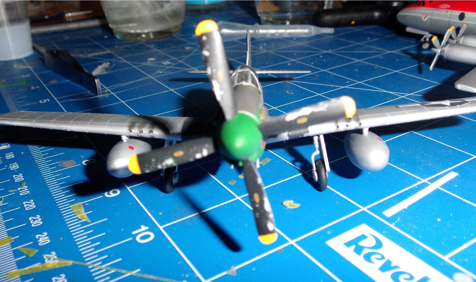

HIer mal ein paar aktuelle Fotos. Und ich stelle immer wieder fest: Fotos und Nahaufnahmen sind BRUTAL:

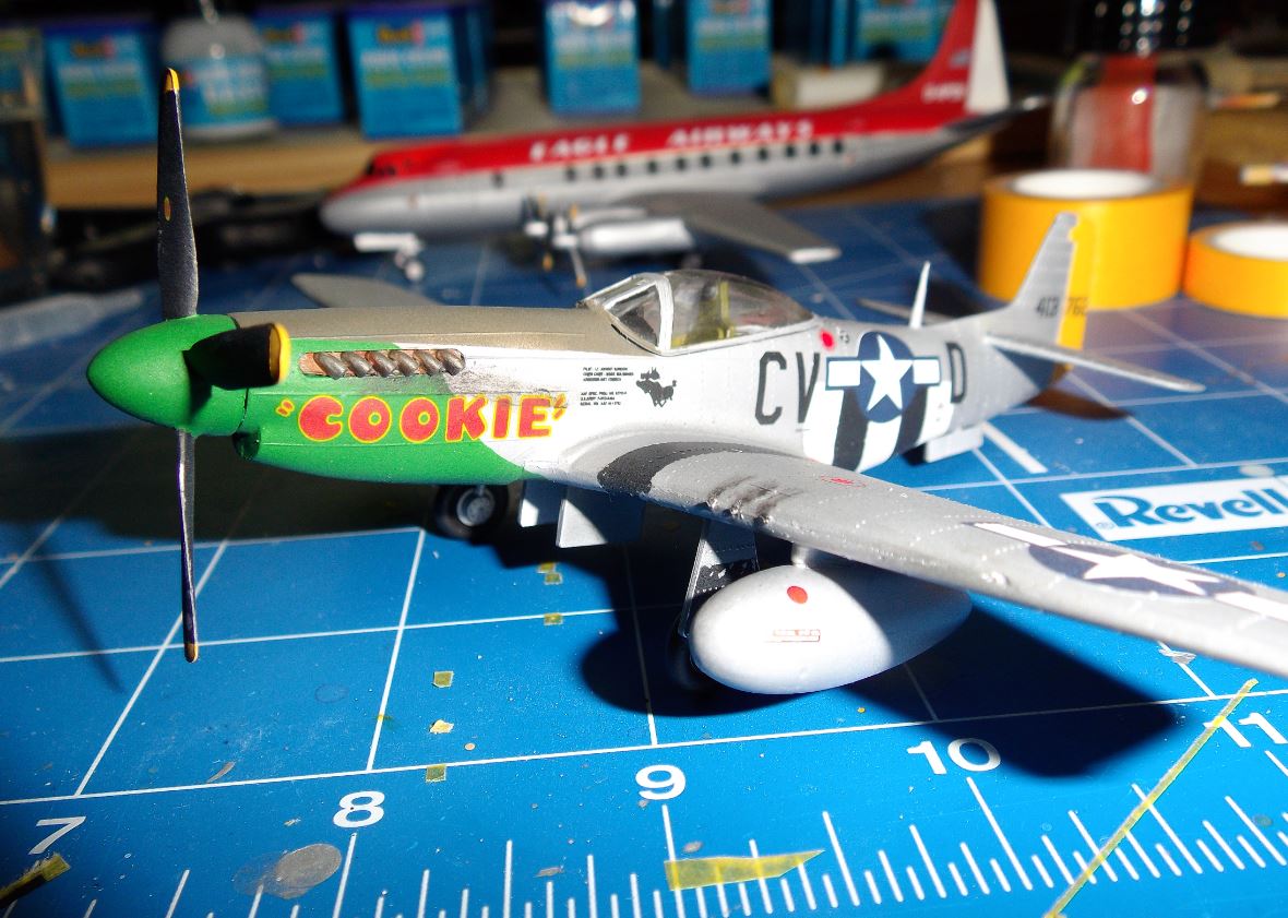

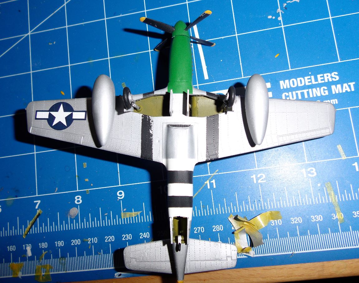

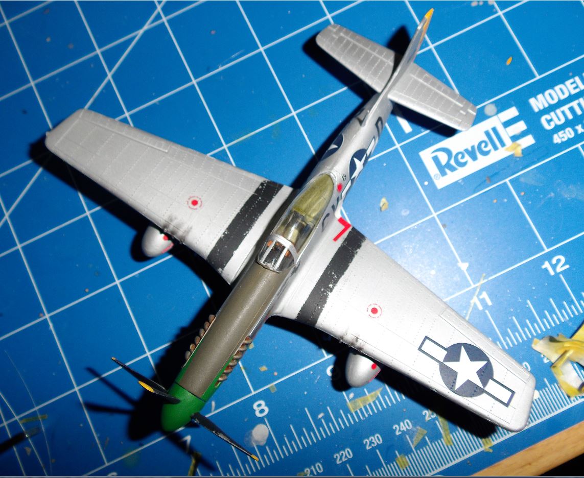

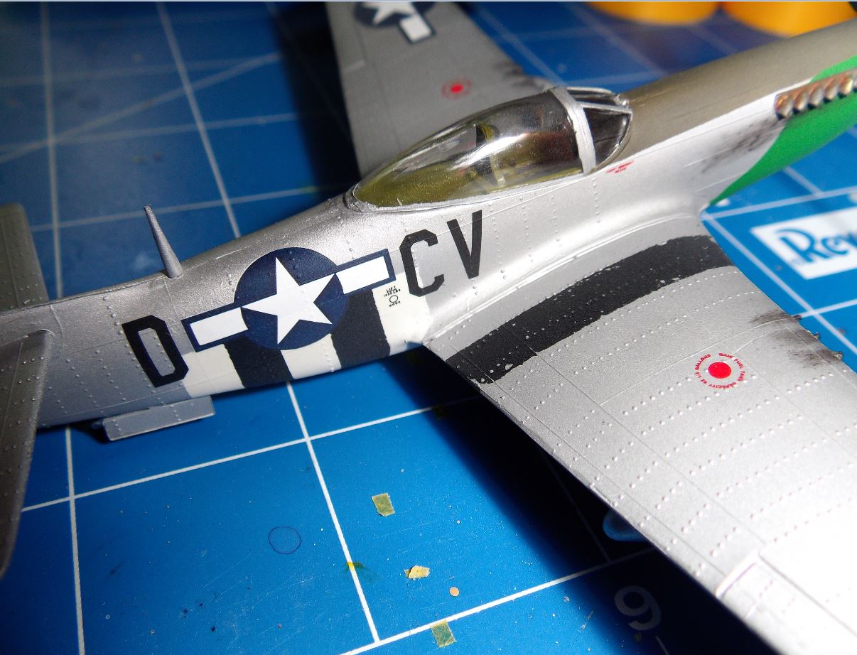

Abend zusammen!

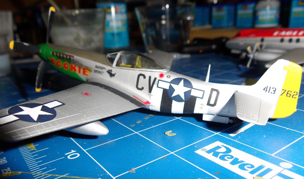

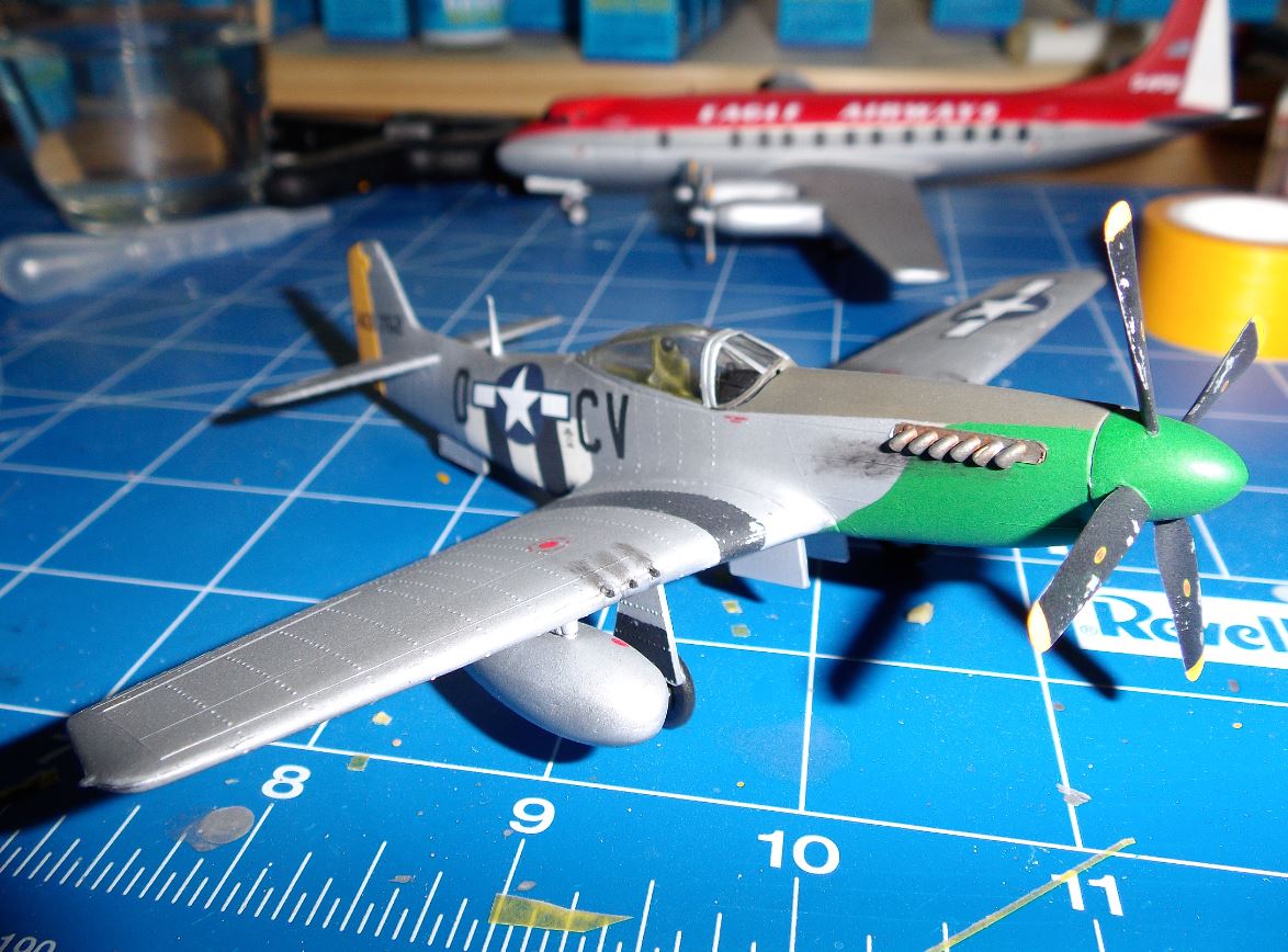

Meine Mustung ist nun fertig. Ich habe die Decals aufgebracht und jetzt mit einer Schicht matten Klarlack versiegelt (auch damit der Glanz vom glänzenden Klarlack wieder weg ist). Wash habe ich mich entschlossen keines aufzutragen, da ich finde, dass das zu dieser Maschine nicht wirklich passt - nicht zu diesem Kriegszeitpunkt.
Dafür habe ich leichte Alterungsspuren wie die bereits aufgebrachten Lackabplatzer und nun noch ein paar Schmauchspuren an den MGs und den Abgasrohren angebracht. Wirklich zufrieden bin ich mit dem Modell nicht.
Jedoch habe ich bei dem Bausatz viel gelernt und ich möchte mich hier nochmals herzlich für all Eure Tipps, Eure Hilfe und Eure Kommentare bedanken! Es ist wohl noch ein weiter Weg zu dem, wo ich mal hin will, aber mit Eurer Hilfe klappt das bestimmt!
Hier nun ein paar Bilder von dem Bausatz, von dem mir geraten wurde, ich soll ihn doch wegwerfen
Irgendwie bin ich da als Anfänger fast ein wenig Stolz, das der Bausatz nicht im Müll landen musste.

Die Frage ist ja auch, ob ein Wash beim absoluten Fehlen versenkter Blechstöße überhaupt groß Sinn macht?
Meine Ju 87 Tankbuster hat genau aus dem Grund auch kein Washing bekommen.
Ich finde du hast aus dem gruseligen Baussatz doch einen ganz schönen Flieger gemacht. Man sieht zwar bei genauem Hinsehen die ein oder andere Macke, aber hey, die mach ich auch noch zur Genüge.
Sieht gut aus.

Das nächste Wunder liegt nur ein Atom von dir entfernt.
Danke für Dein Feedback! Ja, ich weiß, die Fotos sind brutal. Wenn man die Maschine so in der Hand hat, denkt man, wow, sieht doch alles top aus. Wenn man sich aber die Fotos betrachtet, fällt einem auf einmal jedes Detail, jeder Fehler und Jede Macke sofort auf. Echt gruselig.
