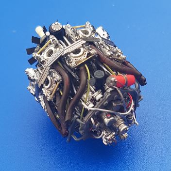

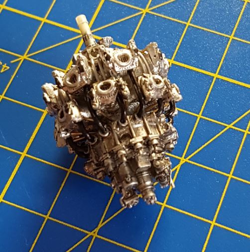

Servus Zuzsammen,
langes WE und ich hatte ein bisschen Zeit. Der Übersichtlichkeit halber teile ich es in mehrere Updates.
Am Motor ging es weiter. Die Abgasrohre sind entstanden und installiert. Außerdem der Motortragering und diverse Anbauteile.

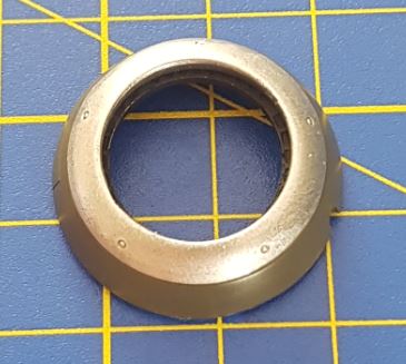

Die Cowling von vorn

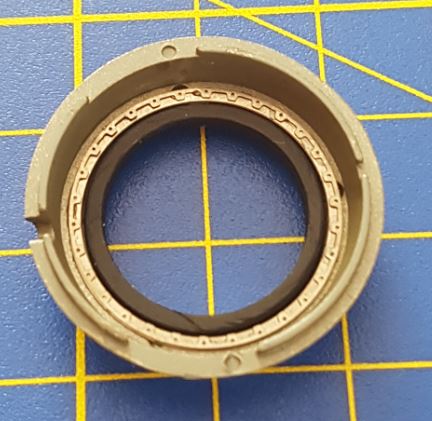

und von innen mit dem eingebauten Ölkühler. Eingebaut sieht das aber niemand mehr.

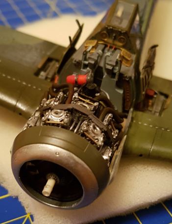

Erste Passprobe. Sieht gut aus.

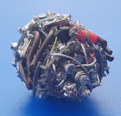

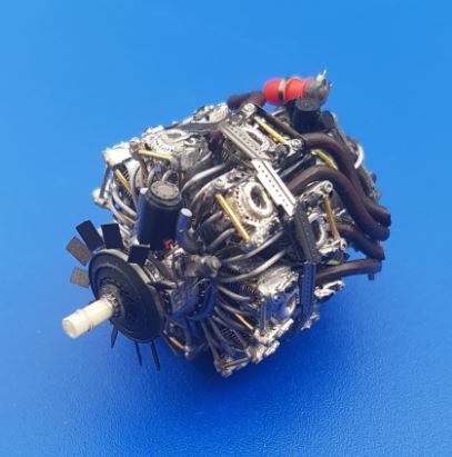

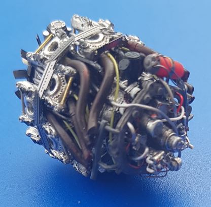

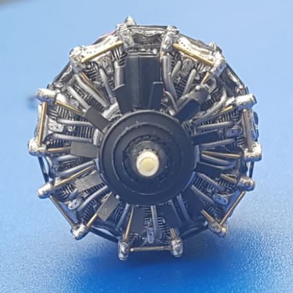

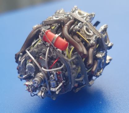

So, und nächstes Update.
Wir stellen vor,

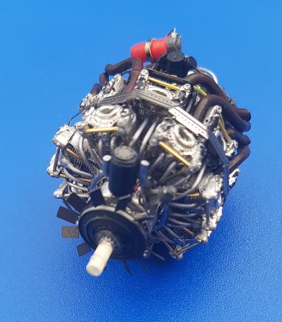

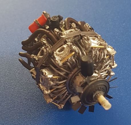

BMW 801 im Modell:
Damit sind die Arbeiten am Motor soweit abgeschlossen das ich ihn einbauen kann.
Fazit zum Motor (der ja ein eigenständiger Kit ist), CMK hat wunderbares geleistet. Eine Basis mit der man was anfangen kann. Aber-, Der 14 Zyl. Sternmotor ist kein dankbares Vorbild. Der hintere Zylinderkranz verdeckt zum Teil den vorderen. Die Ladeluftrohre sind aber kerzengerade in Resin gegossen. Also Recherche. Viele Bilder gesichtet, und ja, es stimmt. Die Rückseiten der vorderen Zylinder werden zum Teil von den hinteren verdeckt. Und die Ladeluftrohre sind alles andere als gerade, sondern sind wie es nötig ist um die hinteren Zylinder herumgebogen. Also habe ich alle Ladeluftrohre neu machen müssen. Dasselbe gilt für die Abgasrohre. Hier haben sich die Designer von CMK zwar alle Mühe gegeben um die Formen der Rohre zu treffen, aber gepasst haben sie trotzdem nicht. Die Biegungen waren alle nicht ausreichend ausgeformt, als das man sie um die hinteren Zylinder hätte herumlegen können. Nun kann man Resin zwar erwärmen und neu formen, aber da kann man es auch gleich neu machen. Also sind auch alle 14 Abgasrohre neu entstanden.
Alles in allem ein böses Gefrickel. Viele Rohre sind im Abfall gelandet und mehrfach neu gebogen worden. Dabei muss man dann auch noch sehr vorsichtig zu Werke gehen, weil Messing keine sehr harte Oberfläche bietet, und man will ja so wenig wie möglich Bearbeitungsspuren sehen.
Die Bauanleitung von CMK ist gut gemeint, aber mehr Guesswork als verbindlich Vorgabe.
Leicht war es nicht, und einen Sternmotor werde ich so schnell nicht wieder bauen. Trotzdem ist der CMK Motor eine gute Investition, denn ein frühes Bild hier im Bericht vom Eduard Motor mit Ätzteilen zeigt, das da Welten dazwischen liegen. Wenn man den Motor mit geöffneten Klappen zeigen will, lohnt auch der zusätzliche Aufwand.

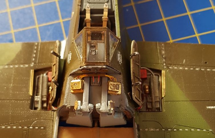

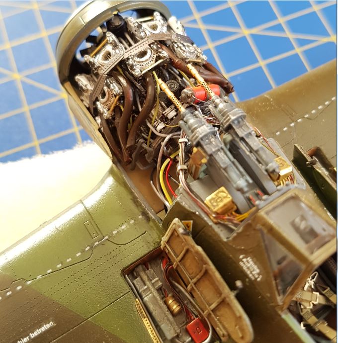

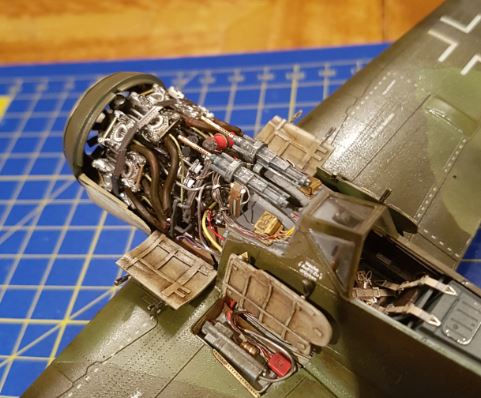

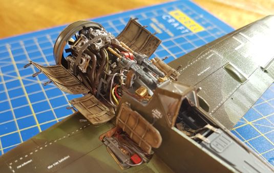

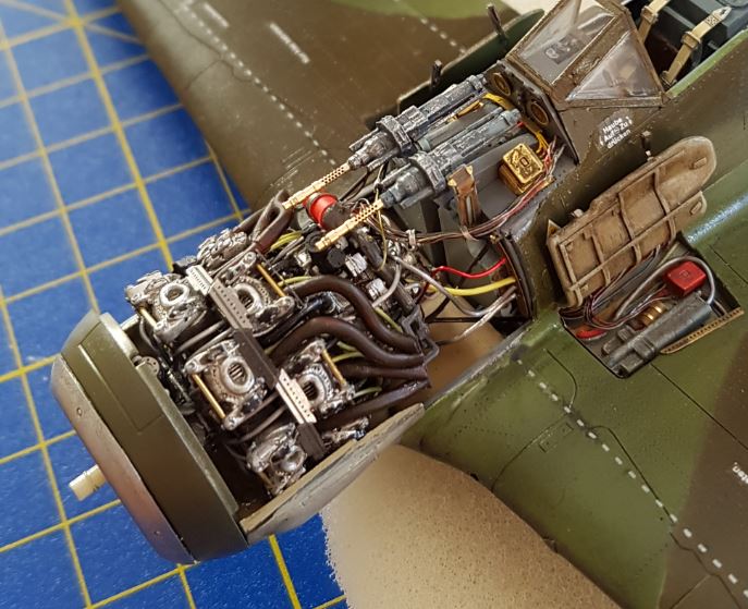

Hallo Zusammen,
in lockerer Folge ein paar Bilder der nächsten Schritte.

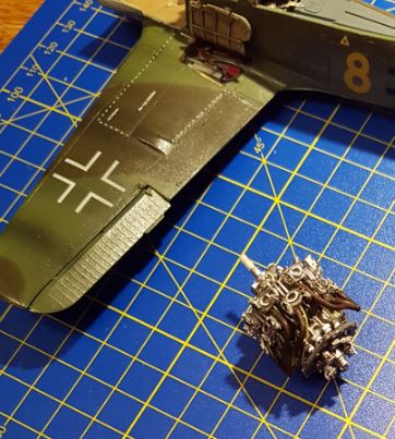

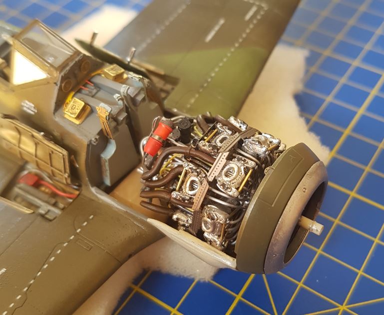

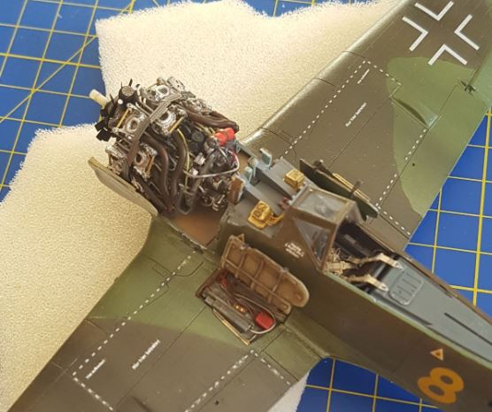

Motoreinbau.
Die MG's und diverse Zuleitungen sind dazugekommen.
Jetzt steht die Gelbe 8 auf ihren Rädern. Zum Fahrwerk muss man nicht viel sagen. Einfacher Zusammenbau ohne Probleme.

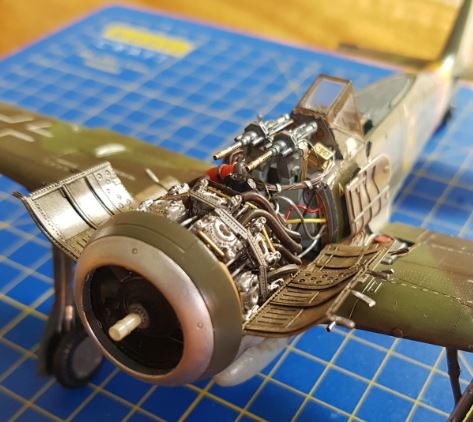

Die ersten Motorraum-Klappen.

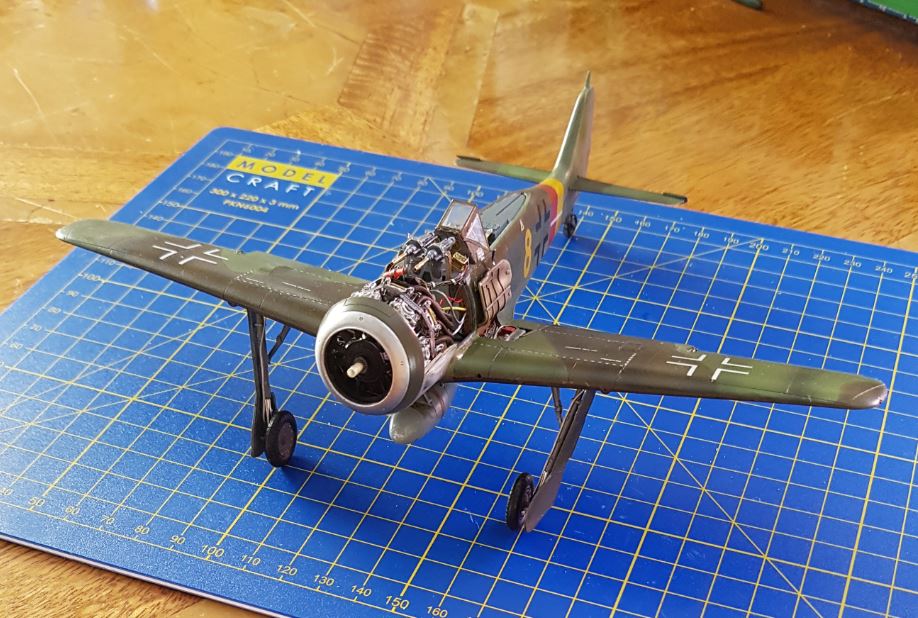

Und der aktuelle Bauzustand.
Als nächstes dann die Luftschraube, die Kanzel und dann noch ein paar kleinere Details. Noch etwas trockenmalen und dann ist sie fertig.
Motoreinbau.
