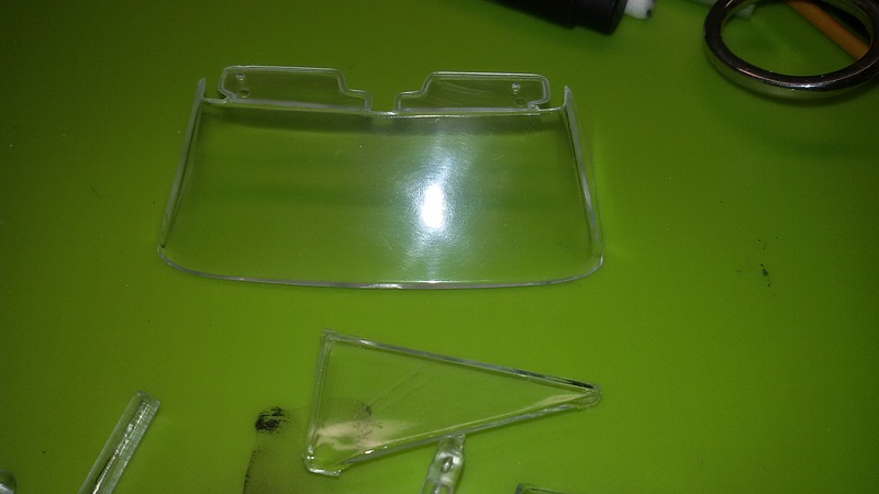

Jetzt macht ihr mir es ein bisschen schwer :!:
Hier ist ein Foto von dem was ich habe.:
2017-07-31 21.26.47.jpg (206.13 KiB) 8070 mal betrachtet
Und jetzt stellt sich mir die frage Micromesh oder mim Dremel :?:
Und wenn ich es mit MicroMesh schleife ist noch die frage welchen grad hab ja von 1500-12000 :?:

Guten Morgen,
nimm bitte nicht diese Polierscheiben aus dem Set.
Ich habe beim Discounter Norma dieses Polierset gekauft, da ist eine mit mehreren Lappen vorn drauf drin gewesen.
Diese habe ich genommen. Die Filzdinger sind zu hart.
Wenn du das Mesh nimmst, dann fange mit dem gröbsten an und werde immer feiner. Und Wasser nehmen.

Die Scheibe ist ja nicht sehr stark gewölbt. Du könntest ein Stück Klarsichtmaterial (Lebensmittelverpackung aus dem Supermarkt) zurechtschneiden und als Windschutzscheibe nehmen. Das habe ich einmal bei einer Corvette gemacht und es sieht ganz gut aus, auch weil das Material dünner ist.

Alternativ geht aber auch Laminierfolie. Einmal durch das Gerät und zuschneiden.
Und bei der Scheibe könnte es auch gehen, wenn du den Rahmen auf Fotopapier drucken tust und mit einlaminierst.
Nur ein kleiner Tipp.

Ich probierte jetzt mal die Kratzer mit dem Mesh zu schleifen. Begonnen habe ich mit 4000 bis 12000 nass alles. Dann habe ich mein Polier Set von Tamiya genommen mit dem grob/fein/Finish und wollte eben es schön polieren reinigte dann die Windschutzscheibe nochmal mit Wasser und danach habe ich 1 feuchtes einweg  Brillen putz Tuch genommen und hab die Scheibe gereinigt und danach mit dem Poliertuch von da Brille nochmal geputzt. Leider mach ich irgendwas falsch glaube ich  :(

In manchen Bauberichten zu Flugzeugmodellen habe ich gelesen, dass die Modellbauer die Klarsichtteile der Kanzeln erst einmal in ein Bad mit Bodenpolitur legen, um feine Kratzer unsichtbar zu machen. Das könnte auf Deiner Windschutzscheibe auch funktionieren.
Ich nehme "Mellerud Parkett Glanz Versiegelung" bei Flugzeugmodellen vor dem Aufbringen der Abziehbilder (1Liter/12 Euro bei Obi. Das Lidl Produkt wird auch empfohlen und kostet nur die Hälfte.) Die Politur ist sehr dünnflüssig und lässt sich gut mit einem breiten Pinsel auftragen. Du musst auf Tropfenbildung achten. Am besten die Scheibe senkrecht halten, einpinseln und den herablaufenden Überschuss mit einem Stück Küchenkrepp oder Toilettenpapier aufnehmen. Nach dem Trocknen polieren. Viel Erfolg!
