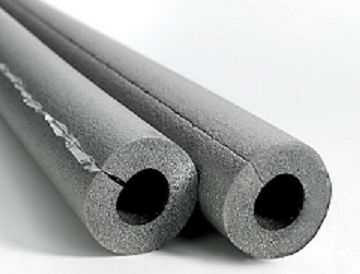

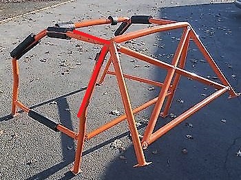

Danke für die Erinnerungshilfe. :idea: Der TÜV verlaangte in den frühen 80er Jahren eine Polsterung des Käfigs in den Bereichen die von den Passagieren (Fahrer+Beifahrer bei Rallyefahrzeugen). erreicht werden konnten. Also an der A-Saüle bis in Höhe der Tür, an der Einstiegsstrebe und ev, an der B-Säule. Vergleiche Bild
Die Prüfer gaben sich übrigens auch mit Rohrisolierungen aus dem Sanitärbereich als Polsterung zufrieden.
Umwickelt mit Isolierband und die Jungs waren zufrieden. Bei einem Slalom. oder Rundstreckenfz dürfte wohl eine Polsterung der linken Seite genügt haben.
