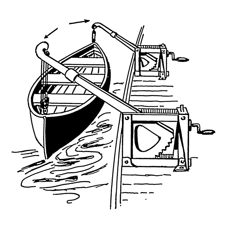

Interessant wurde es wieder bei den Rettungsbooten.Die Bootslager passten nicht in die, dafür vorgesehehnen, Aufnahmen im Oberdeck. Hier musste reichlich Material abgetragen werden um die Lager auf/im  Deck zu platzieren.Der nächste Knackpunkt waren die Davits, genaugenommen die Form der Ausleger. Es wollte mir einfach nicht klarwerden wie man, mit Davits die paralell zum Rumpf stehen, Boote aussetzen soll. Im BB der Titanic von Alexander Ehrentraut hatte ich gesehen, das die Davits der Titanic genauso angeordnet waren. Im Netz gab es genügend Originalbilder von den Rettungsbooten der Titanic, sogar Bilder die gute Datails offenbarten! Weitere Recherchen im Netz und in Büchern ergaben , das es sich um eine ältere Form des Schwerkraftdavits handelt. Die Arme der Davits werden über Kurbeln (ähnlich wie beim Wagenheber am Auto) nach aussen geschwenkt,das Eigengewicht des Bootes erleichtert das aussetzen.Das Boot wird also paralell zur Bordwand ausgeschwungen.
Der Dateianhang Bild 73. Sofunktioniert der davit.png existiert nicht mehr.

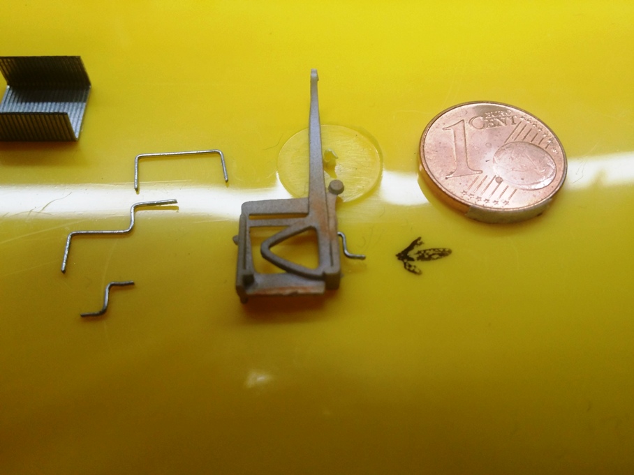

Damit wurde auch klar, welche Aufgabe die etwas überdimensionierten Kurbeln an den Bootslagern haben.Da eine Kurbel garnicht mehr vorhanden war ,eine zweite nur noch teilweise, wurden alle vier Kurbeln durch Eigenbauten aus gebogenen Heftklammern ersetzt.
Bild 73. Sofunktioniert der davit.png (110.48 KiB) 5490 mal betrachtet

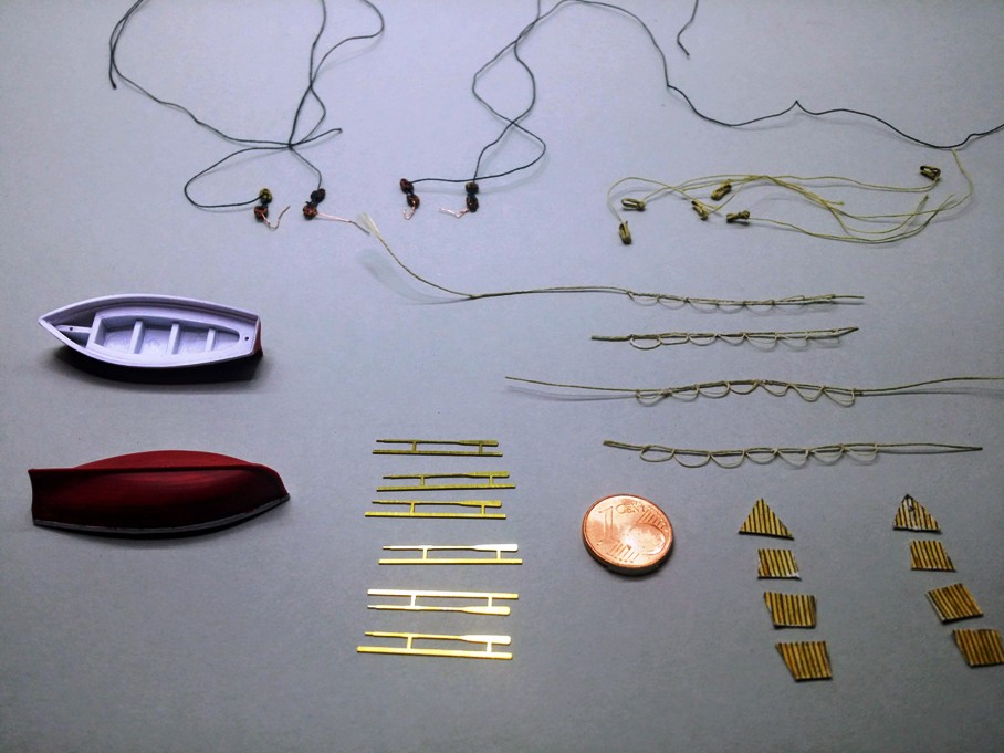

Für die Böden der Boote hatte ich mir aus dem internet "Planken" heruntergeladen, entsprechend runterskaliert und ausgedruckt. Die Bilder wurden passend geschnitten auf dünne Pappe geklebt und dann in den Booten eingeklebt.
Der Dateianhang Bild 77. Zubehör für Rettungsboote.jpg existiert nicht mehr.
Auf einem Foto eines anderen Feuerschiffs und auf den schon erwähnten Bildern der Titanic-Rettungboote sind Halteleinen zu sehen, die in Buchten aussen an den Booten befestigt sind. Diese Leinen musste ich natürlich auch haben. Die Herstellung dieser Leinen hat mich fast um den Verstand gebracht. Letztendlich war eine Schablone aus halbierten Holzdübeln die Lösung. Die halben Dübel geben die Form der Bucht vor, und das ganze muss "nur" mit dem Umlaufenden Seil verknotet werden......
Um die Taljen zum ablassen der Boote einzuhängen habe ich wieder Decksösen (Ätzteile der Fa.Hobby Lobby) verwendet.Die "Doppelblöcke" stammen aus einem , als Bastelschrott, gekauften Bausatz der "Passat" von Heller.Darüber berichte ich beim nächsten mal
Der Dateianhang Bild 80   Rettungsboot.jpg existiert nicht mehr.

Bilder zum Beitrag
Der Dateianhang Bild 76. Bootslager  mit neuer Kurbel.jpg existiert nicht mehr.
Bild 76. Bootslager mit neuer Kurbel.jpg (144.23 KiB) 5488 mal betrachtet

Nachtrag
Bild 77. Zubehör für Rettungsboote.jpg (116.42 KiB) 5488 mal betrachtet

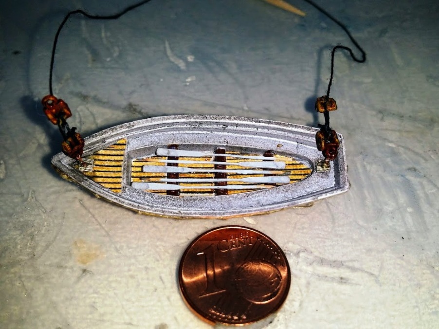

Die Riemen (Ruder) mussten noch in die Boote eingeklebt werden. Nächster Schritt war die Herstellung der Bootsläufer (Seilzüge die zum Aussetzen der Rettungsboote dienen *1). Dazu habe ich Doppelblöcke aus meiner Grabbelkiste und schwarzes Garn verwendet. Um die richtige Höhe dafür zu ermitteln wurde ein Boot in den Davitbock* 1 eingesetzt und der Abstand zwischen Decksösen (im Boot)  und den Davitarmen gemessen. Die beiden notwendigen Blöcke habe ich dann mit Stecknadeln auf einem Brettchen fixiert, den Faden zuerst angeknotet,dann zwei mal durch die Blöcke geführt,ein entsprechend langes Ende überstehen lassen und zum Schluß alles mit kleinen Tröpfchen sekundenkleber fixiert. Aus einer Ader eines Kupferkabels wurden die vier Haken, zum einhängen in die Decksösen, für die Unterseiten der Blöcke gefertigt.
Boot mit Bootsläufer und Taljen
Bild 81..jpg (159.26 KiB) 5459 mal betrachtet

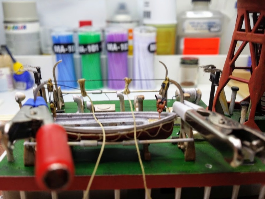

Die Manntaue (dienen zum Besteigen des Rettungsbootes wenn keine andere Möglichkeit mehr besteht, und als Sicherheitsleine beim wegfieren des Bootes *1) habe ich ebenfalls auf einem Brettchen, allerdings um sehr dünne Nägelchen, gewickelt und mit einer Mischung aus Holzleim und Wasser bestrichen um die Form zu erhalten. Als nächstes kam  die Verbindungsleine zwischen den beiden Davitarmen an die Reihe. Ein schwarzer Nylonfaden 0,15 mm wurde zuerst auf der einen Seite, von oben auf den Davitarm aufgeklebt ,und dann bis auf den Davitbock heruntergeführt und festgeklebt. Die freie Seite des  Nylonfadens wurde durch den 1 Doppelblock des Bootsläufers, zwei Manntaue, dann 2 Block des Bootsläufers gezogen, auf den noch freien Davitarm aufgeklebt, wieder bis zu Davitbock heruntergeführt und verklebt.
Ankleben des Nylonfadens
Bild 82..jpg (133.2 KiB) 5459 mal betrachtet
Eine absolut nervige Arbeit war das auflegen der Bootsläufer auf die dazugehörigen Poller. Zwischen den Booten,den Lüftern etc.ist sehr wenig Platz zum arbeiten und Knoten mit der Pinzette .......... da werde ich wohl noch üben müssen!

Die fertige Boote
Die fertige Boote
Bild 80 Rettungsboot.jpg (170.23 KiB) 5459 mal betrachtet

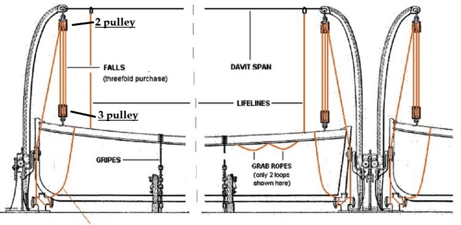

Die Rettungsboote nahmen doch mehr Zeit in Anspruch wie gedacht. Zur Takelung und der Aussetzvorrichtung der Boote wollte ich mich an folgendem Schema orientieren.
Nach diesem Schema will ich die Boote takeln
Bild 74. Davit mit beweglichen teilen.jpg (82.59 KiB) 5198 mal betrachtet

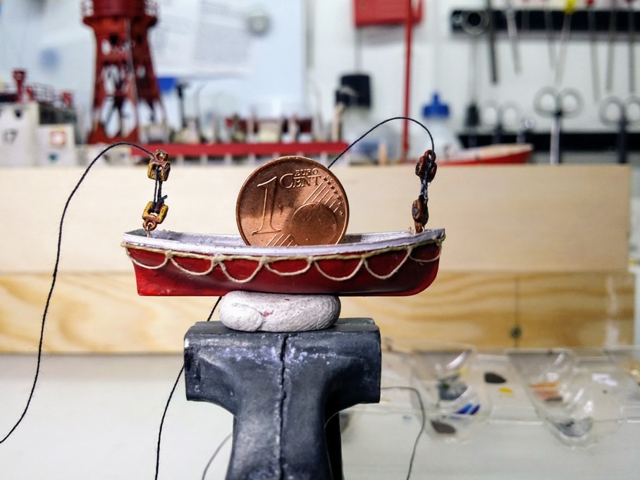

Das nächste Bild zeigt das fertig getakelte Rettungsboot. Die Taljen stammen übrigens vom „Bastelschrott“ einer 1:150 Passat die ich mal im Sperrmüll gefunden hatte.
Die Haken an den Unterseiten der Talje sind aus einzelnen Adern eines flexiblen Kupferkabels aus dem Autozubehör. Sie sind zwar sehr dünn, behalten aber trotzdem nach dem Biegen ihre Form.
Bild 81. Rettungsboot in Arbeit.jpg (115 KiB) 5198 mal betrachtet

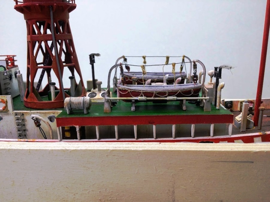

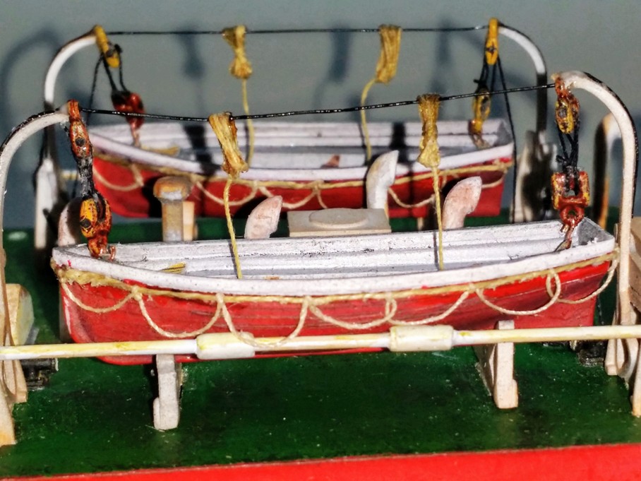

Nachdem auch die Verbindungsseile der Davidarme mit den sog. “Manntauen“ versehen und eingeklebt waren konnten die beiden Boote endgültig eingesetzt werden.
Die Boote sind fertig getakelt
Bild 82.Rettungsboot fertig getakelt.jpg (153.3 KiB) 5198 mal betrachtet

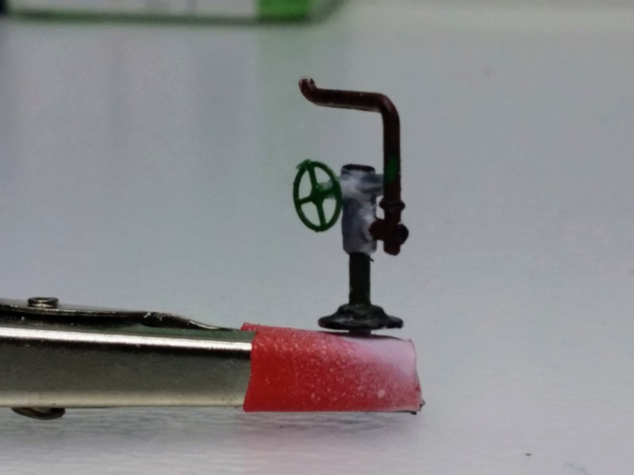

Die Trinkwasserpumpe diente dazu, die Tagesration Trinkwasser aus dem Vorratstank im Rumpf in den „Tagestank“ oberhalb der Kombüse zu pumpen.
Das Handrad aus dem Bausatz wurde durch ein Ätzteil ersetzt das etwas filigraner aussieht.
Mit dieser Pumpe wurde das Trinkwasser in den Tagestank gepumpt
Bild 83.Trinkwasserpumpe.jpg (65.73 KiB) 5198 mal betrachtet

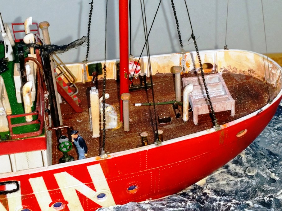

Eine der letzten arbeiten war die Takelung des achteren Mastes. Der unterste Teil der Verspannung ist eine Kette. Weil mir diese, ca. 2 cm langen, Ketten schon am Fockmast extreme Probleme bereitet hatten habe ich den Versuch gemacht die Ketten mit Klarlack zu fixieren.
Die Ketten werden mit Stecknadeln auf einem Brettchen gespannt und mit mattem Lack übersprüht. Leider verlief dieser Versuch nicht ganz so wie gedacht. Irgendwie habe ich wohl beim anknoten der Ketten an die Wanten oder Decksaugen die Ketten „verbogen“.
Fazit: Die Montage ist einfacher, das Ergebnis nicht ganz so schön. Die Ketten werde ich bei Gelegenheit austauschen.
Wachwechsel
Wachwechsel
Bild 84. Achterdeck.jpg (203.08 KiB) 5198 mal betrachtet

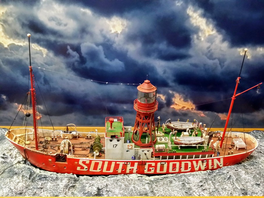

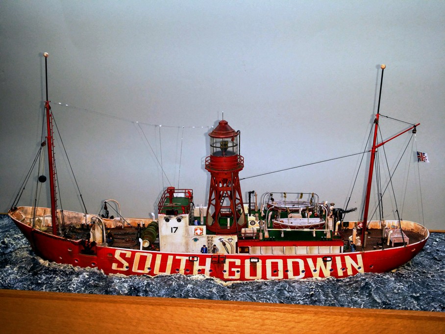

Das Diorama ist fertig
Bild 88. Schlussbild.jpg (187.2 KiB) 5198 mal betrachtet
