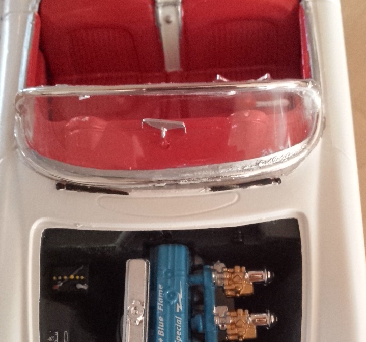

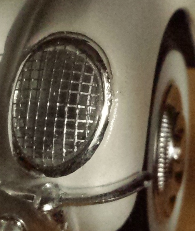

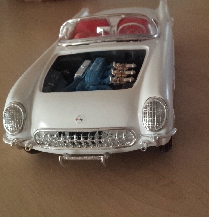

Die Ungenauigkeiten erreichen einen weiteren Tiefpunkt
- Die Chromteile sind dick verchromt und eigentlich sollten alle entlackt, entgratet, verspachtelt und neu verchromt werden.
Diese Möglichkeit habe ich leider nicht
-Scheinwerfer und Stoßstangen passen nur ungefähr.
Die Scheinwerfer müssten abgeschliffen und neu verchromt eingepasst werden. Gleiches Problem wie vorher.
- Die Windschutzscheibe passt überhaupt nicht in den verzogenen Fensterrahmen
Da blieb mir nichts anderes über als mit "Gewalt" einpassen und mit Superkleber, Wäscheklammern und Klebeband solange fixieren bis es nach dem dritten Mal Nachkleben endlich gehalten und halbwegs gepasst hat. Mit Compact Clear hat es nicht gehalten, dazu war zu viel Spannung auf den Teilen.
Leider ist der Superkleber etwas ausgeronnen und ich konnte es nicht aufpolieren, ohne den Chromrahmen zu beschädigen.
Ich habe es mit silbernen Lack mehr schlecht als recht ausgebessert.
Am nächsten Bild sieht man das Ergebnis und auch wie ausgefranst der Rahmen in der linken Hälfte ist (rechts oben ist ein Teil des Lenkrades).
Ich muß einen Kompromiss zwischen überstehende Graten und Freilegen des Kunststoffes eingehen.
Hier sieht man gut die Grate und Einbuchtungen. Wenigstens ist dieses Scheinwerfergitter-Decal bei beiden Scheinwerfern fast perfekt.

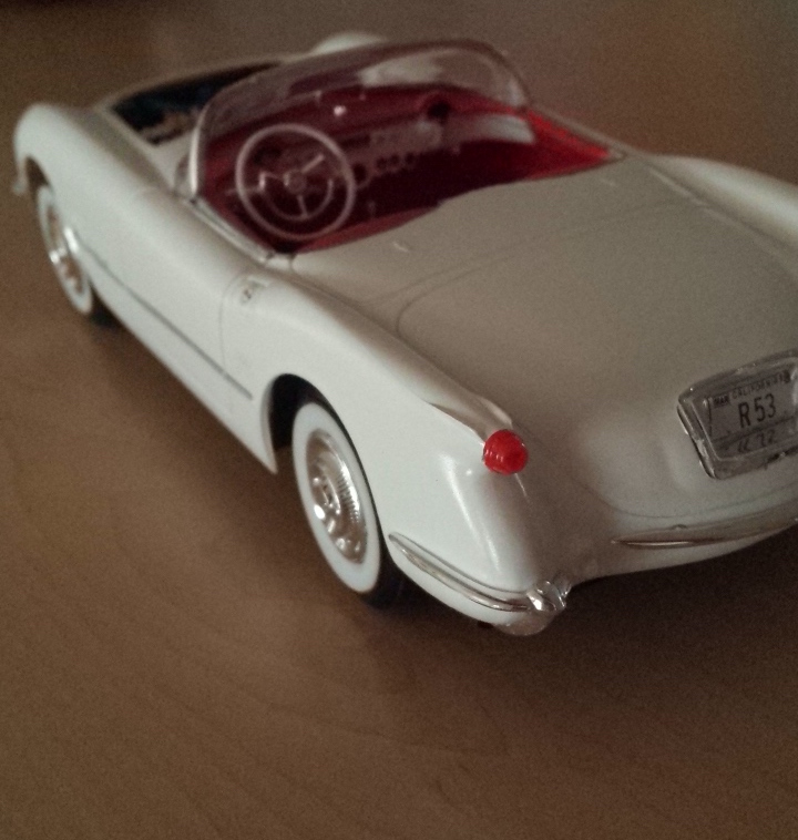

Zwei weitere Gesamtansichten eines eigentlich sehr schönen Modelle:

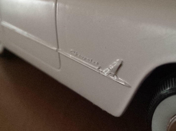

Die Chromleiste und Corvetteaufschrift an der Seite ist gründlich mißlungen.
Die Herausforderung ist die Decal auf erhabene Leiten symmetrisch aufzubringen. Daran ich ich gescheitert.
Eine der Aufschriften habe ich beim Versuch der Korrektur der Chromleiste so herunter gewischt, dass sie unrettbar zerknüllt ist.
Die Chromleisten habe ich in die falsche Richtung aufgezogen. Besser und einfacher zum korrigieren wäre es gewesen vom dünnen Teil zum dicken Teil anzubringen.
So haben die dialektrischen Kräfte im Wassermolekül gewonnen.
Teilweise hat sich das Decal bei der Korrektur eingerollt und Ablösen lassen wollte es sich auch nicht mehr.
Gelernte Lektion: Entweder von hinten nach vorne aufbringen, dann lässt es sich beim Aufziehen bereits einfacher korrigieren oder gleich lackieren.
Jetzt muß ich noch die Motorhaube aus der Lackier- und Trockenkammer aka Dachboden holen und einbauen. Dann stelle ich ein paar Fotos in die Galerie.
Trotz aller Unzulänglichkeiten bin ich bezogen auf meinen aktuellen Modellbaulevel zufrieden.

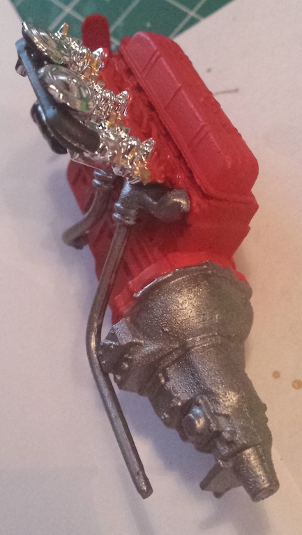

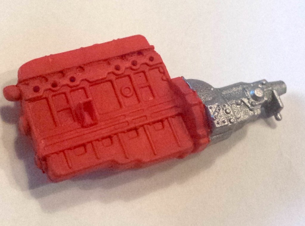

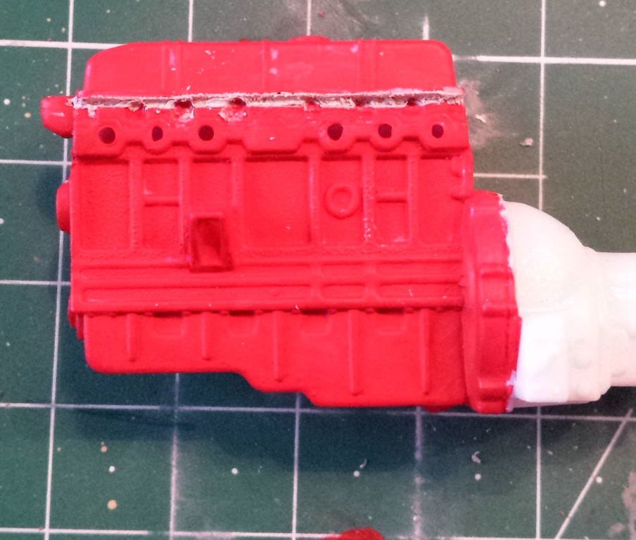

Update zum Update
Der Motor hat einen hübschen Spalt, der verspachtelt werden wollte:

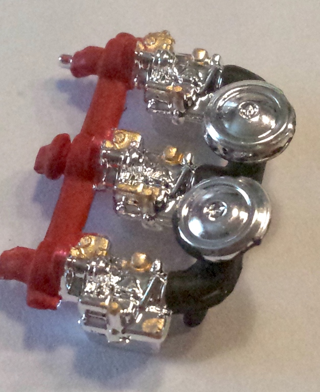

Vergaser des 1954-er Modelles Und der Motor wie gesagt in Rot

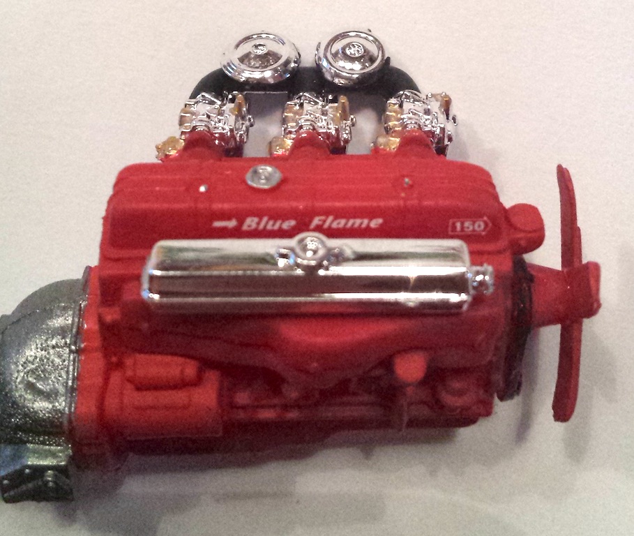

Der Motor ist fertig und mit den Decals versehen

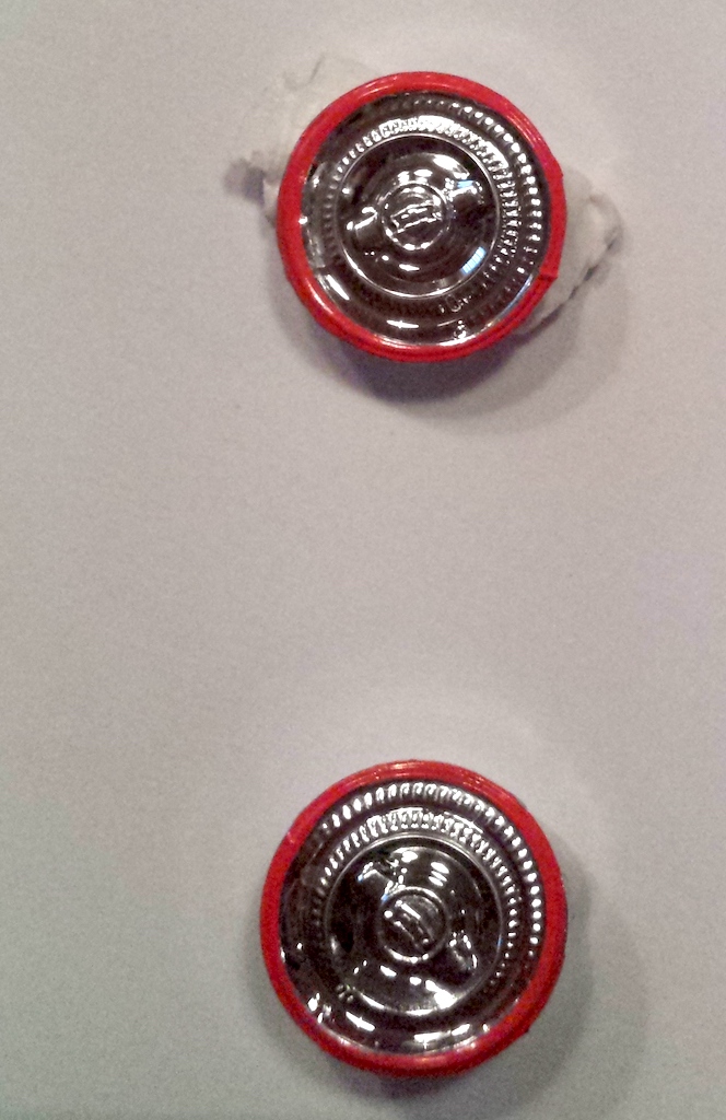

Die Felgenringe habe ich dieses Mal geschafft nachdem ich beim 1953-er Modell gnadenlos gescheitert bin.
Decals und etwas roten Lack für die kleinen Fehler.

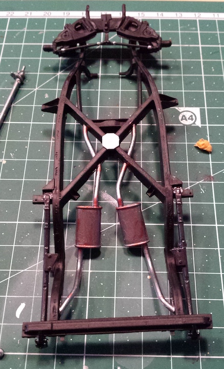

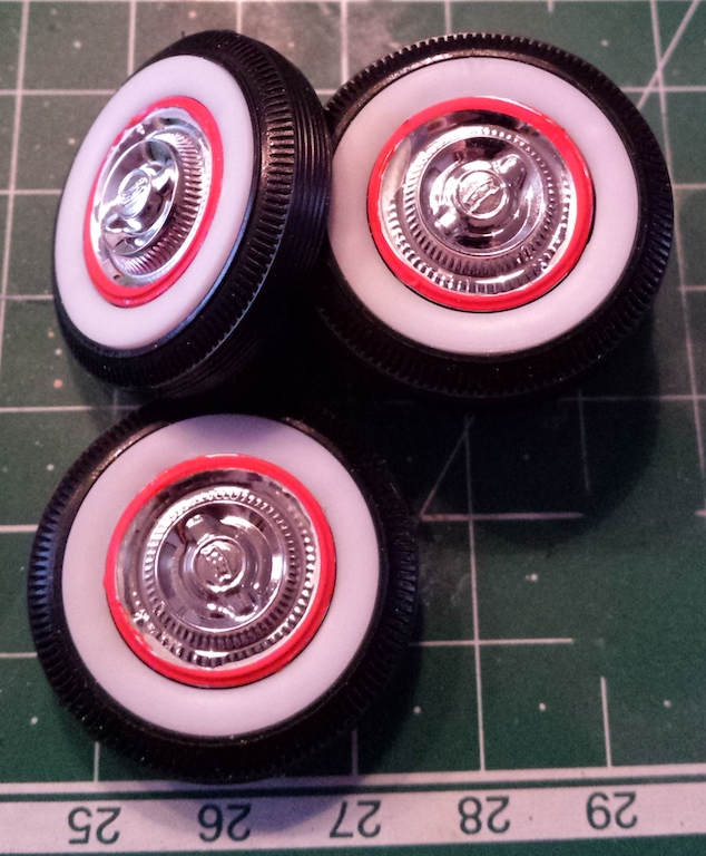

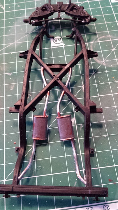

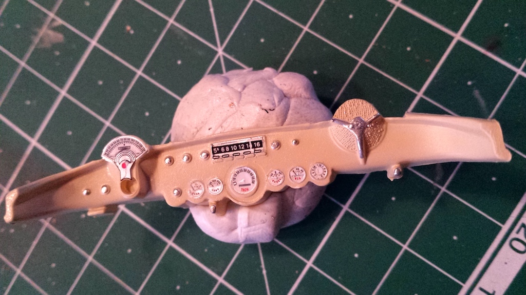

Update:
Armaturenbrett
Fahrwerksrahmen mit "angerostetem" Auspuff
Weißwand-Räder
Armaturenbrett
Weißwand-Räder

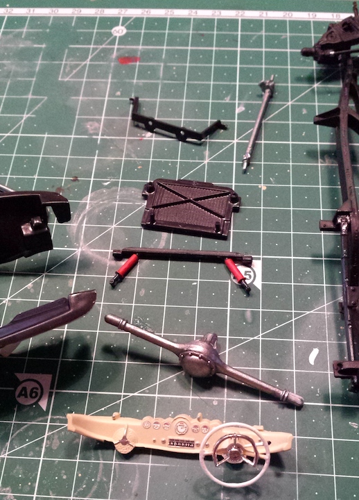

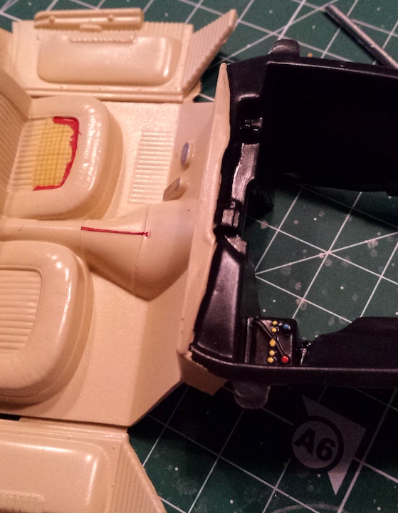

Im Moment geht es etwas zäh. Die benötigten Bohrer kommen erst nächste Woche (auf die Chinesen ist diese Woche auch kein Verlass), bei einem anderen Modell bin ich in der Findungsphase und hier geht es nur langsam voran.
Wenigstens habe ich die restlichen Teile lackiert, das Armaturenbrett fertig gestellt. Rote Sportdämpfer mussten sein.
[attachment=0]54_gesamt.jpg[/attachment]
Ganz interessant ist die Bemalung des Motorinnenraumes geworden. Ich habe die beiden Farben (schwarz/grau seidenmatt) 50:50 gemischt und der Auftrag mit einem weichen Pinsel war so fließend, dass es aussieht wie wenn Latexlack gegossen worden wäre.
Weiters versuche ich die Nähte rot zu machen. Ich hab es mal an zwei Stellen probiert. Am Kardantunnel ist es bis auf einen winzigen Fehler gut geworden. Der Sitz muß trocknen, aber da muß ich besser maskieren. Die Idee nur eine Hälfte abzudecken und mit dem Zahnstocher vorsichtig an der Prägung entlang zu malen geht nicht.
Der Gitterrahmen des Fahrwerkes ist fast fertig. Dieses Mal sind mir die Blattfedern beim Säubern nicht abgebrochen

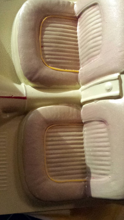

Maskieren und Bemalen funkt einfach nicht sauber bei mir.
Alternative? Ich habe Abisolierband in superdünne Streifen geschnitten und ausporbiert.
Ich habe zwar nur gelbes herumliegen, aber es lässt sich leicht wieder entfernen.
Der erste (oben) und zweite (unten) Versuch ist vielversprechend und ich werde mir rotes Iso-Band besorgen und die Nähte damit gestalten.
Wäre ich bloss beim SLS auf diese Idee gekommen
- Gastronaut
- Beiträge: 651
- Registriert: Mi 11. Dez 2013, 18:35
- Wohnort: Österreich / Stmk / Rottenmann
Achtung:
Isoband neigt dazu sich mit der Zeit wieder in seine Ursprüngliche Form zu bewegen. Das heißt es wird sich irgendwann lösen und sich wieder grade ziehen. Ist mit beim MclarenM23 (Cockpithaube) auch passiert.
Ev kannst du dem entgegenwirken wenn du das Isoband noch zusätzlich irgendwie sicherst und beim anbringen darauf achtest das du absolut keine Spannung in das Band bekommst.
