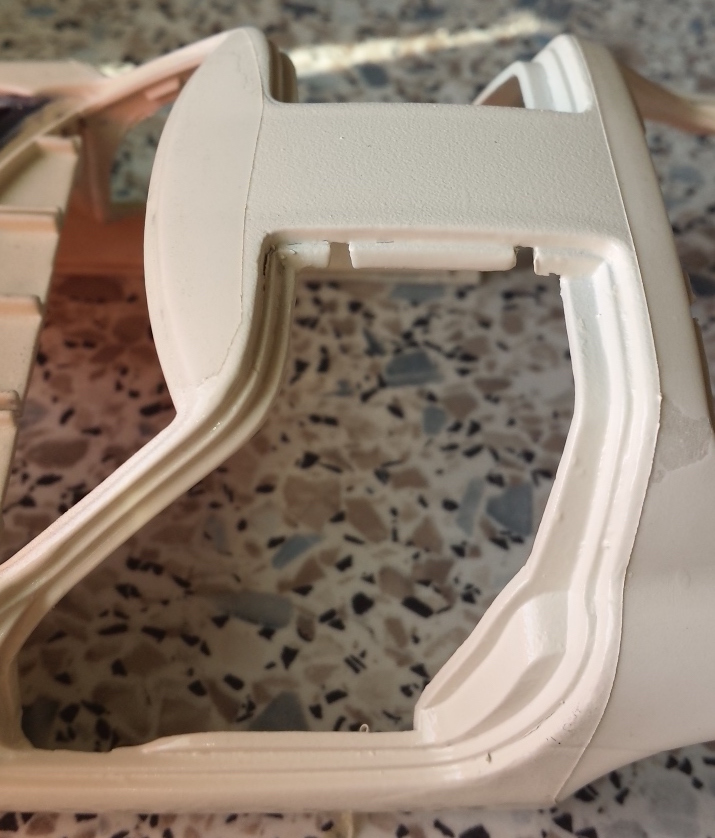

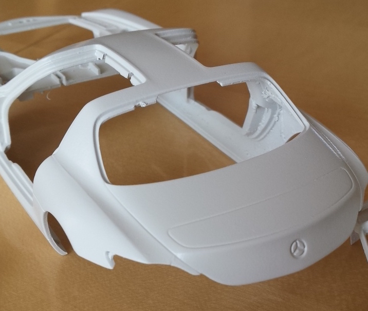

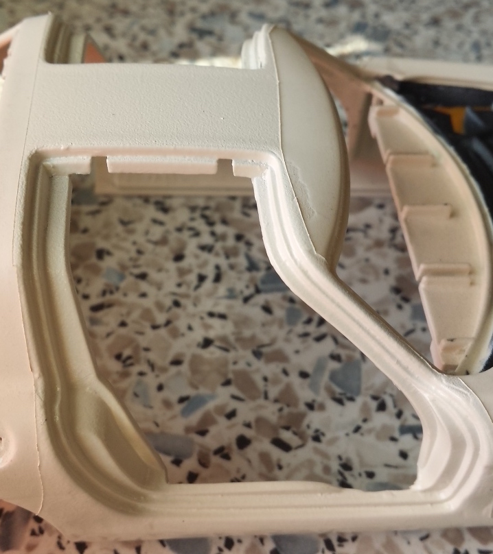

So:
Die Einstiege sind neu lackiert. An den "Nähten" der Maskierung sieht man wie dick dieser Lack aufgetragen werden muss, damit er deckt. Und das obwohl ich nicht nur weiße Grundierung, sondern aus größerer Entfernung drei hauchdünne (vermeintlich hauchdünn) Schichten lackiert habe. Dünner geht nicht, da sonst der Untergrund durchschimmert.
Die Orangenhaut am Dach zeigt, dass ich nicht nass lackiert habe, damit der Lack ineinander verrinnt.
Die Pickel sollten sich aber gut gut mit scharfer Polierpaste auspolieren lassen.
Vorteil: Wenn ich die beiden Lackschichten auf Niveau schliefe/poliere habe ich genügend Fleisch und ich bin nicht sofort durch wie das bei hauchdünnen Autolacken ja sehr schnell passiert.
Jetzt lass ich das einige Tage trocknen bis der Lack richtig hart geworden ist. Dauert wohl ein Woche, aber ich habe ja noch eine zweite Baustelle für die nächsten Tage.  :D
Nach dem Schleifen und Polieren wird sich zeigen, ob ich damit zufrieden bin.
Im schlimmsten Fall hilft ja immer noch entlacken und neu lackieren. Darin habe ich ja bereits Übung.  :lol:

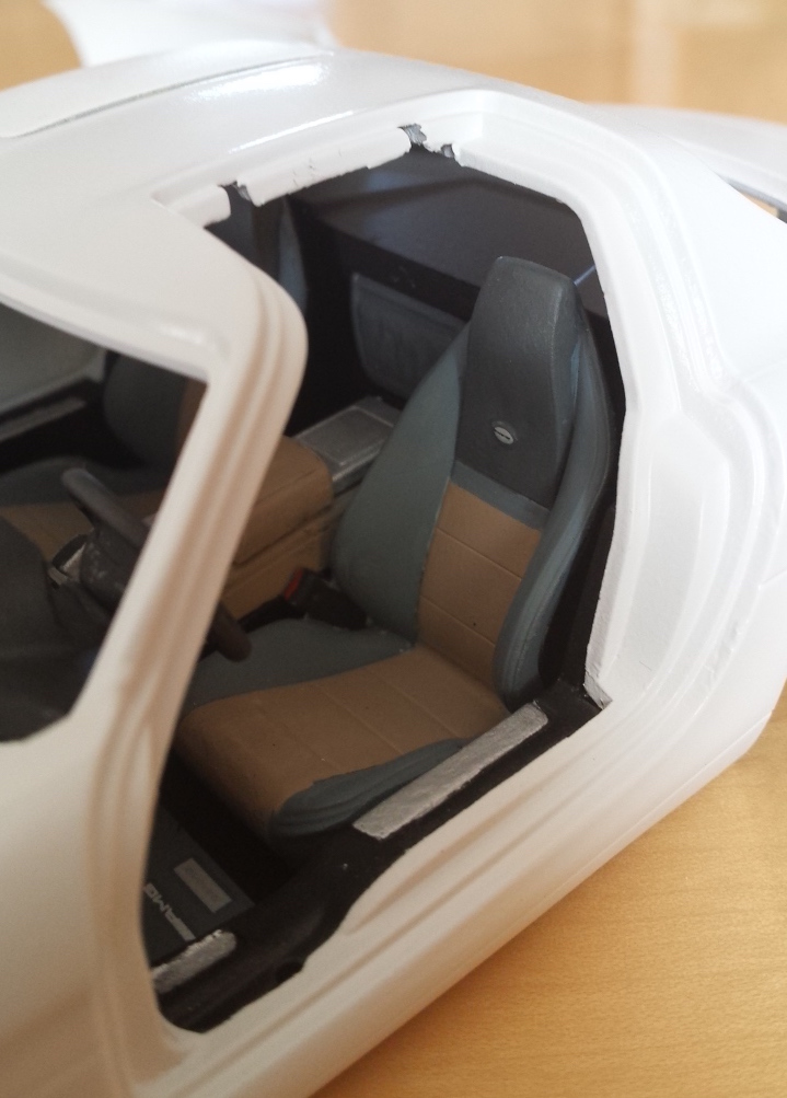

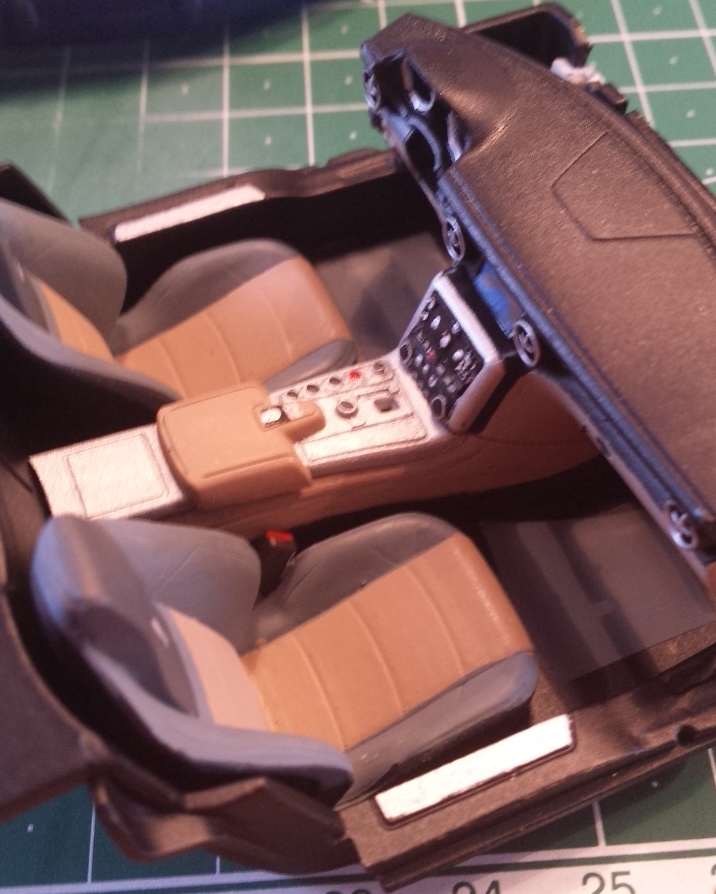

Der Innenraum ist soweit fertig. Nicht perfekt in der Nahaufnahme, aber ich will nicht durch geschicktes Fotografieren schwindeln.  ;)
Ich bin ganz zufrieden damit, aber immer offen für Kritik.

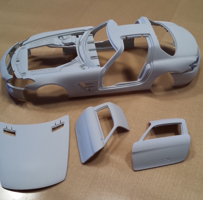

Kurzes Update:

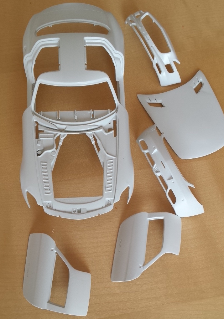

Nach dem der Lack entfernt war, habe ich die Teile neu grundiert und geschliffen.
Nun warten sie darauf lackiert zu werden.

Der Lack war ab, der Lack ist drauf.
Dieses Mal ist es mir deutlich besser gelungen wie das erste Mal.
Zum Einen habe ich ein wenig mehr Übung, zum Anderen "richtigen" Lack.
Der Druck in der Dose ist so hoch, dass es die kleine Teile wegbläst  :lol:
Dafür ist der Sprühnebel extrem fein.
Ich habe zwei Schichten lackiert, die ich trocknen lasse und dann glatt poliere.
Anschliessend kommt eine feine Schicht Klarlack, der ebenfalls poliert wird.
Dann ist hoffentlich die Never Ending Story Karossierteile lackieren zu Ende....

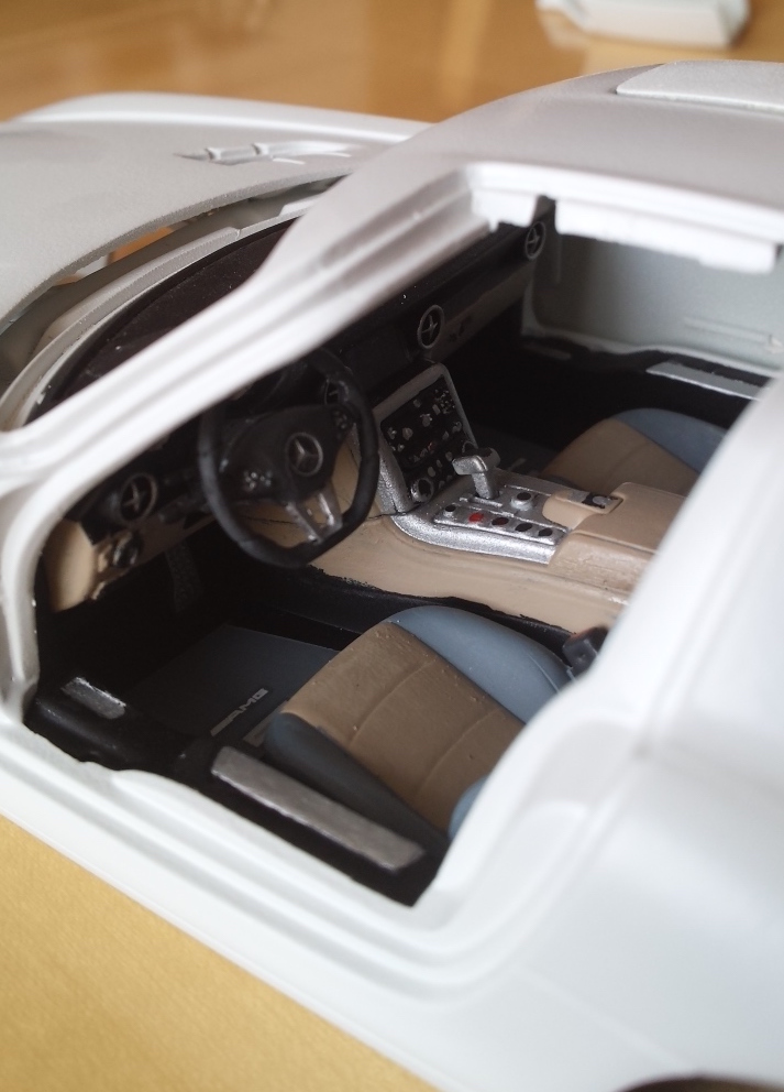

Hier wieder einmal eine Kostümprobe wie der Innenraum wirkt. Denn Innenteil halbwegs einzupassen, ist mehr als nur eine Herausforderung  ;)
