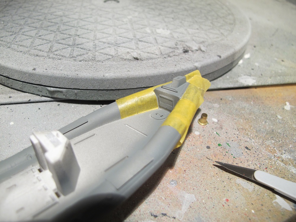

Bevor ich mich an das finale Verkleben von Deck und Rumpf mache, musste ich mich heute etwas ablenken und habe mir das Tochterboot Verena vorgenommen. Die beiden Rumpfhälften passten wie wir im Norden sagen wie Arsch auf Eimer. Liegt wohl an der neuen Formenbautechnik, die mir schon beim Sea Lynx aufgefallen ist.
Als erstes musste ich die Wülste (siehe rote Markierung) abschleifen, die ich auf Referenzbildern nicht gefunden habe.
Anschließend habe ich die Ätzteile gebogen, die die Trittflächen auf dem Schlauchboot darstellen. Als Biegewerkzeug habe ich die Ummantelung eines Schraubenziehers (Phasenprüfer) verwendet. Das hat super geklappt.
Dann habe ich noch die Aufbauten zusammengeklebt, damit ich diese separat lackieren kann. Das wird im aufgeklebten Zustand schwierig.

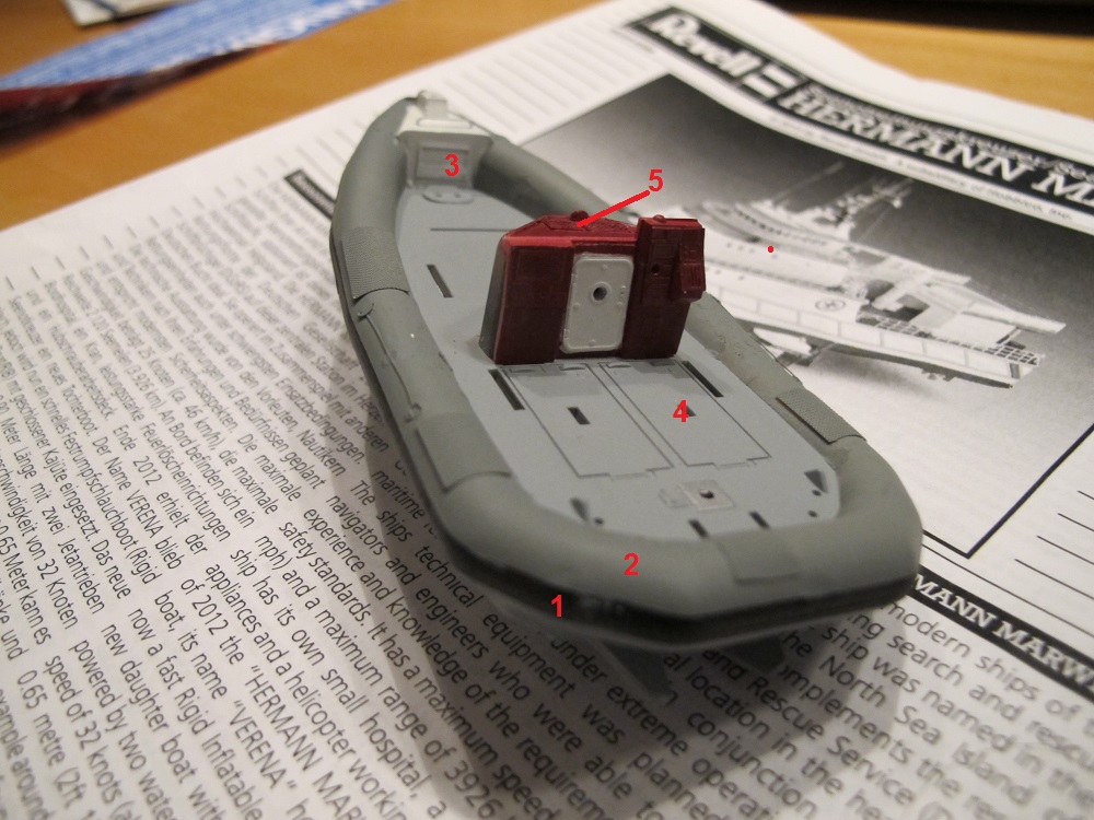

0) Grundierung
Nach dem Zusammenbau und dem Anbringen sowie dem Entfernen *) der wesentlichen Ätzteile (vor allen der schwarzen Trittflächen auf dem Schlauchgummi) habe ich den Rumpf zunächst mit Revell Aqua Color Basic grundiert. Manche sagen, dass eine Grundierung nicht notwendig ist, andere schwören darauf. Ich gehöre zu letzteren. Habe es aber auch schon ohne ausprobiert und festgestellt, dass auch dies wohl funktioniert. Glaube aber, ohne es zu wissen, dass der Trocknungsprozess länger dauert.

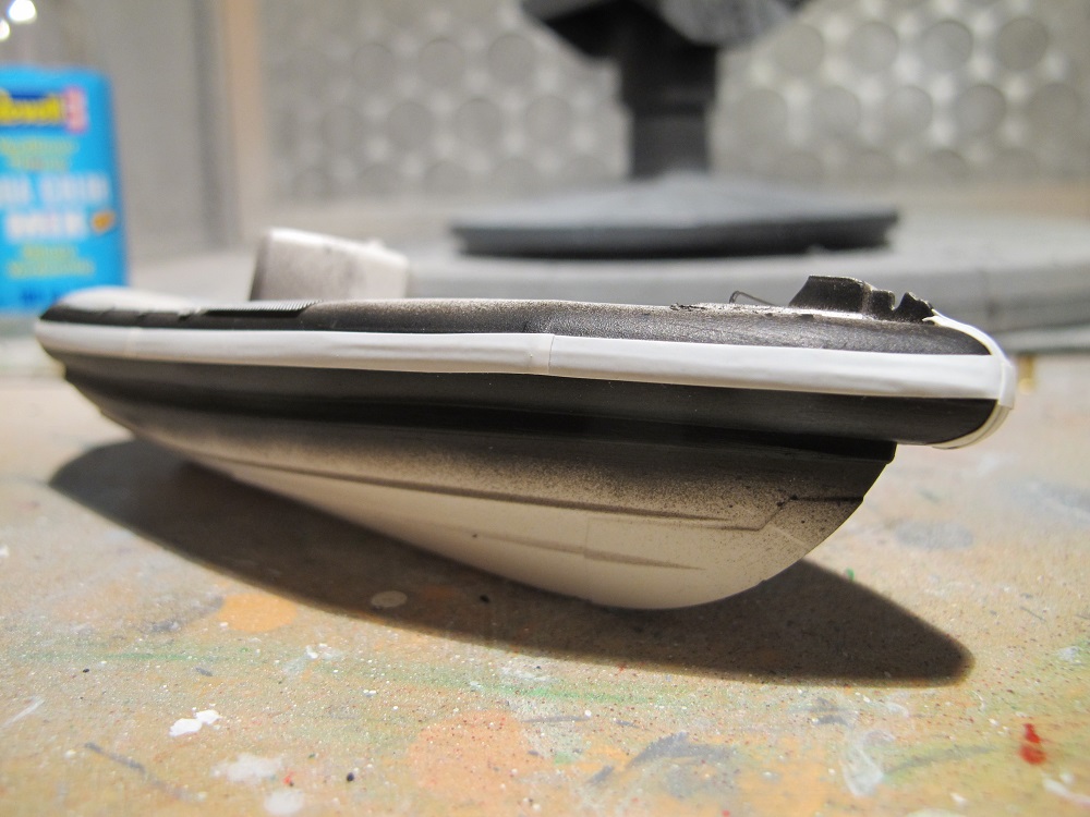

1) Schwarze Naht (Revell Schwarz 302 seidenmatt)
Nach der Grundierung habe ich als erstes den Gummiwulst an der Außenseite schwarz lackiert. Nach dem Trocknen habe ich dann die Kontur der Naht mit 3 mm breitem Tamiya Kurven-Maskierband abgeklebt. Für die umgehende Naht am Bug, die ca. 5 mm breit ist, habe ich zwei Streifen übereinandergelegt.
2) Grundfarbe Schlauch (Mittelgrau 43 matt)
Im zweiten Schritt wurde der Gummischlauch in grau bemalt.
3) Staukasten im Bug (weiß 4 glänzend)
Um den vorderen Staukasten in weiß zu lackieren, wurden mit Masking-Tape die zuvor lackierten Bereiche geschützt.
4) Deck und Schiffsrumpf (Plan: Hellgrau 371 seidenmatt - IST: ca. 90% Hellgrau 76 matt + 10 % Aluminium)
Da mir das vorgeschlagene Hellgrau 371 zu hell erschien und sich zu sehr von dem in Alumnium eingefassten Bug abhob, habe ich mich dazu entschlossen, eine andere Farbe auszuprobieren, die ich auch schon bei den Seitenfendern am Mutterschiff verwendet hatte. Das gefiel mir persönlich besser. Auch hier wurde mit Maskierband alles abgedeckt, was zuvor bemalt wurde.
5) Steuerstand (Purpurrot 331 seidenmatt)
Zum Schluss wurde noch die Oberseite des Steuerstands in Purpurrot lackiert. Die Frontplatte mit der Durchgangsluke wurde gemäß Anleitung in Purpurrot sowie weiß für das Schott bemalt. Zum Schutz der lackierten Flächen habe ich mir aus einem Stück Zewa ein OP-Tuch geschnitzt.

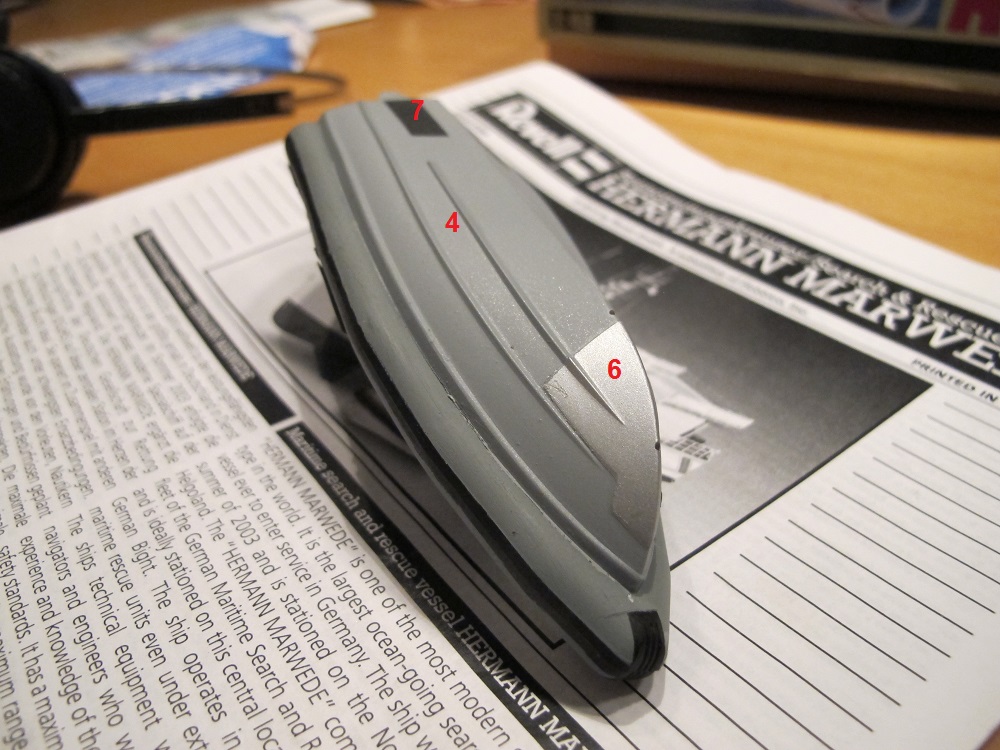

6) Bugschutz (Aluminium 99)
Die Verstärkung am Bug wurde mit Aluminium lackiert. Auf Vorlagenbildern sieht man, dass die Alu-Platte facettenartig angeschliffen ist. Das habe ich nicht versucht nachzubilden. Irgendwann ist auch mal gut.
Danach habe ich noch die Kreuzpoller für Bug und Heck in Eisen 91 lackiert. Das bot sich an, weil ich den Airbrush dafür nicht komplett reinigen musste.
7) Verstärkung der Ansauganlage für die Jetantriebe (PLAN: Schwarz 302 Seidenmatt - IST: Teerschwarz 6 matt)
Zum Schluss wurde die beiden "Platten" schwarz lackiert. Mir gefiel das matte Schwarz besser als das seidenmatte.
Was jetzt noch fehlt, sind die schwarze Trittflächen. Da kümmer ich mich später noch drum. Das Deckshaus habe ich ebenfalls schon lackiert.
In jedem dieser Arbeitsschritte wurde mit Masking-Tape der nächste Bereich abgedeckt. Es wurde von ganz dunkel nach heller gearbeitet. Und zwischendurch mal mit weiß hantiert. Ich fand, dass diese Vorgehensweise hinsichtlich des Maskierens für mich am einfachsten war.

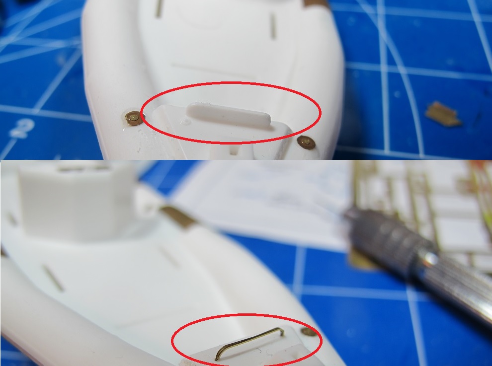

*) Entfernen von Ätzteilen
Modellbau hat ja irgendwie was mit dem Nachbilden eines Originals in klein zu tun. Der Bausatz von Revell bietet hier wie ich finde eine tolle Vorlage zum Bau des Mutter- und Tochterschiffes. Wenn Revell mal etwas vergisst, gibt es dann im Zubehörbereich eine Firma Eduard, die mit ihren filigranen Ätzteilen dem Modell noch mehr Leben einhauchen.
Ich habe nun gelernt, dass es durchaus hilfreich sein kann, erst die Originalbilder zu studieren und dann die Anleitung zur Anbringung der Ätzteile. Dann wäre mir vorher aufgefallen, dass von diesen schönen Trittflächen auf dem Schlauch, die Revell vermutlich vergessen hat, nicht 3 sondern nur 2 angebracht werden. Zwischen den beiden Trittflächen wird dann noch das Ätzteil für Griffleinen angebracht. Also die Dinger wieder abgepult, den Kleber abgeschliffen und neu angebracht. Mal lernt halt nie aus. ;-)
Tipp an Revell: Einfach bei der nächsten Neuauflage des Modells passende Decals mitliefern.  ;)
Montage- und Lackierstrategie bei bzw. mit Ätzteilen
Ebenfalls kann es helfen, sich vorher Gedanken darüber zu machen, ob ein montiertes Ätzteil eventuell bei der späteren Lackierung stören könnte. Am Deckshaus sind an den Seitenteilen zwei "Wulste" angegossen, die durch schöne, geätzte Haltegriffe von Eduard ersetzt werden. Diese sind auf Bildern des Originals sehr gut zu erkennen. Die Bauanleitung von Revell schweigt sich dazu aus. **) Ebenso dass von dem vorderen roten Dach ein roter Streifen am Steuerstand aufgebracht ist. Wenn man nun die Haltegriffe erst anbringt und dann das Maskierband zur Abdeckung des roten Streifens, musste ich feststellen, dass das Teil stört. Als raus damit, Maskierband drüber und nach Abschluss der Lackierarbeiten wieder angebracht.
**) Hier habe ich einen Fehler gemacht. In Baustufe 65 und 66 wird die Bemalung des Haltegriffs an den Seitenwänden sehr wohl beschrieben. Sorry dafür.

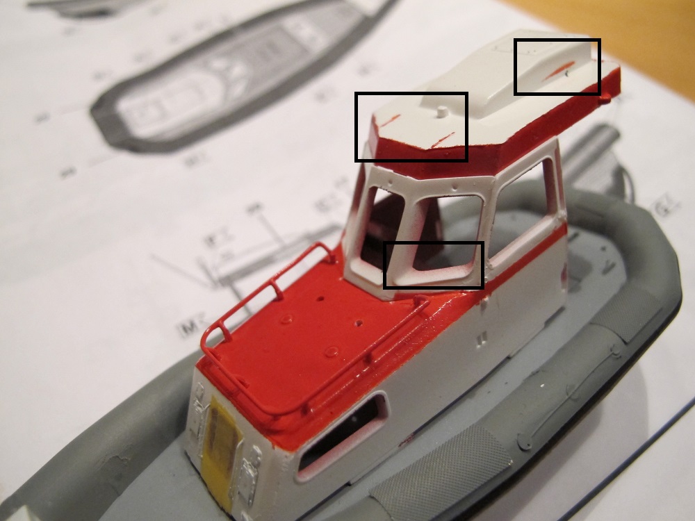

Auspacken ist am schönsten bzw. Shit happens
Es ist schon immer ein toller Moment, wenn man nach all dem Abkleben, Lackieren, wieder Abkleben fertig ist und dann das Masking-Tape abzieht und feststellen muss, dass man geschlampert hat. Da kann einem gelegentlich auch mal der Kragen platzen. Gerade weil ein leuchtendes Feuerrot die Angewohnheit hat, sehr hartnäckig durchzuscheinen.
Wat soll´s. Ist ja nicht zur Strafe, sondern nur zu Übung. Dann kann ich dann üben, wie man sauber ausbessert.

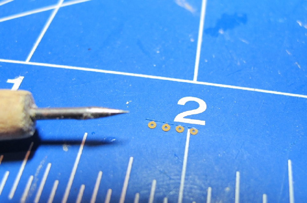

Tipp zu "springenden" Ätzteilen. Die werden aus Pinzetten nur abgefeuert wenn sie mit Druck gehalten werden. Immer mit dem minimalst möglichen Druck, bzw. gar keinem Druck in der Pinzette halten. Mit etwas Übung kann man Teile im 10tel mm Bereich festhalten, ohne das sie verloren gehen. Das Problem ist zu 99,9% die Pinzette. Die sind zu stramm, haben zu viel Widerstand. Der Druck, der nötig ist, eine schlechte Pinzette zu schließen reicht, um ein kleines Ätzteil ins Universum zu beschleunigen.
Der Modellbauer ist bekanntlich Jäger und Sammler. Auf Flohmärkten kommt man dann manchmal an so Ständen mit billigem medizinischem Gerät vorbei. Sind auch ganz beliebt auf Modellbaumessen. Da gibt's tonnenweise Pinzetten in allen Größen und Formen. In Dortmund auf der Intermodell hab ich sogar mal einen Vaginaspreizer bei so einem Anbieter gesehen. Als ob der Modellbauer sagt, ah, ein.. aber ich komme vom Thema ab. Das Zeug kommt aus China und taugt nichts. Lasst die Finger von so was. Von chinesischen Pinzetten und vom Vaginaspreizer sowieso ;)
Was ich sagen will, das Sammeln hat den unschönen Nebeneffekt, das man 10 Pinzetten hat, die alle nichts taugen. Lieber einmal 20€ in eine Elektroniker-Pinzette investiert und man hat Ruhe.
Der Schlüssel ist eine Pinzette die präzise und mit null Kraft schließt. Man braucht keinerlei Druck um Ätzteile zu halten. Im Gegenteil, übt man auch nur den leisesten Druck aus, neigen sie zum davonfliegen.

Nightquest1000 hat geschrieben:Man braucht keinerlei Druck um Ätzteile zu halten. Im Gegenteil, übt man auch nur den leisesten Druck aus, neigen sie zum davonfliegen.
Hai Tom,
vielen Dank für den Tipp mit dem Druck. Da werd ich mal drauf achten. Ich hab zwar keine Elektroniker-Pinzette, bin mit meiner aber recht zufrieden. Ich weiß zwar nicht mehr, ob ich die in Dortmund gekauft habe oder woanders entdeckt habe. Wie dem auch sei, ich werde daran arbeiten. Hat so ein bisschen was von Yoga, dieser Modellbau.
