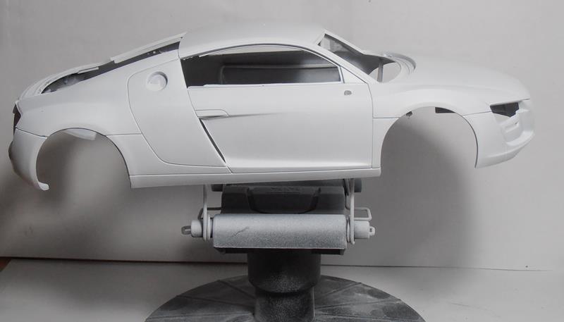

Neues Update.:

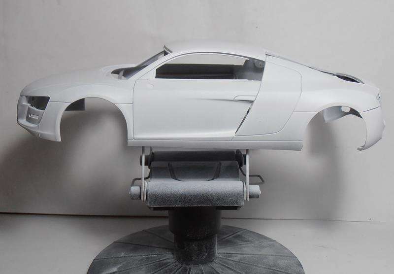

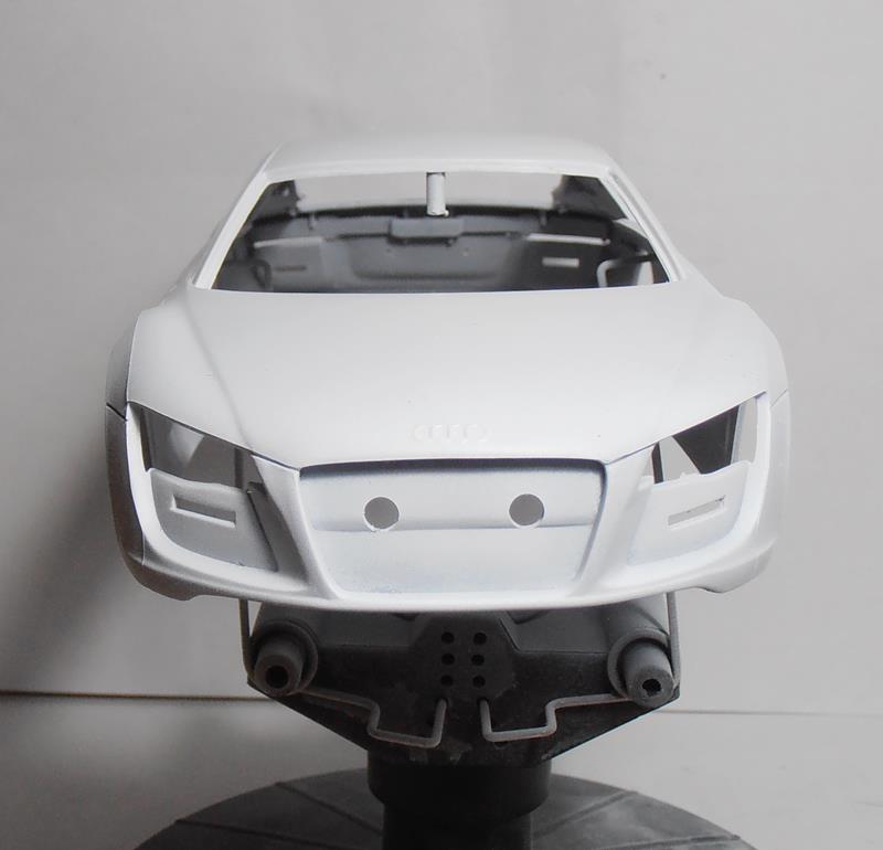

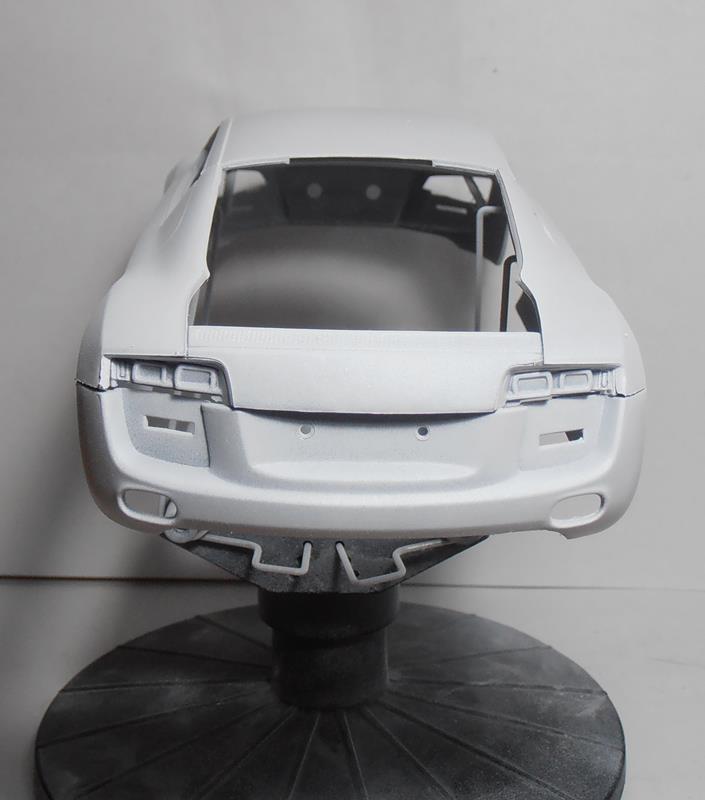

Karroserie Grundiert:
49 Fahrer Seite Grundiert.JPG (29.31 KiB) 9646 mal betrachtet
50 Vorne Grundiert.JPG (38.34 KiB) 9646 mal betrachtet
51 Beifahrer Seite Grundiert.JPG (32.42 KiB) 9646 mal betrachtet
52 Hinten Grundiert.JPG (39.38 KiB) 9646 mal betrachtet

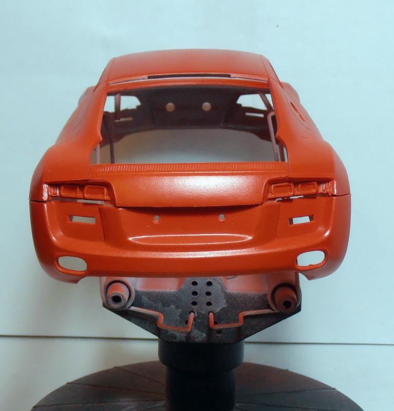

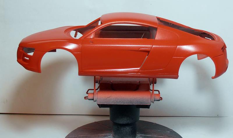

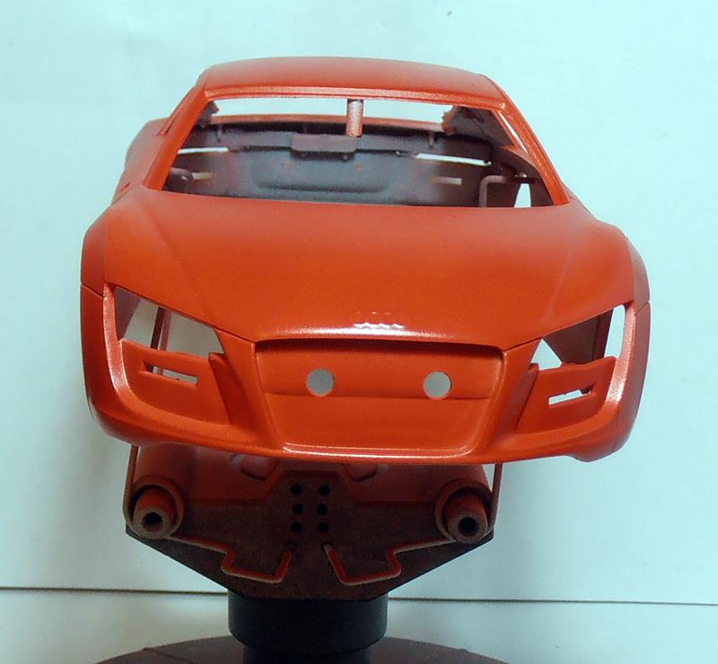

1 Lackschicht Feuerrot:
53 Fahrer Seite Rot.JPG (34.57 KiB) 9646 mal betrachtet
54 Vorne Rot.JPG (52.55 KiB) 9646 mal betrachtet
55 Beifahrer Seite Rot.JPG (37.22 KiB) 9646 mal betrachtet
56 Hinten Rot.JPG (56.92 KiB) 9646 mal betrachtet

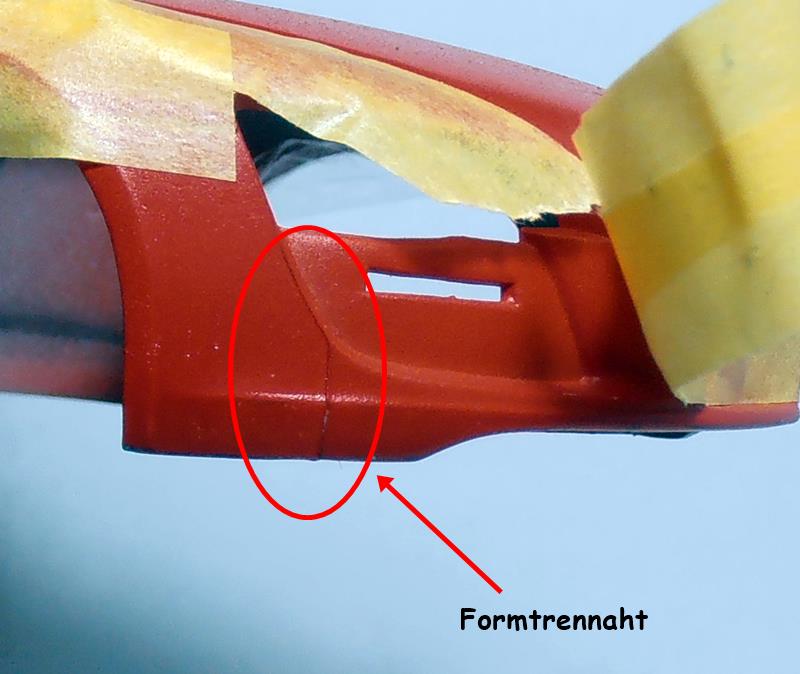

Grundierung und Decklackierung sehen auf den ersten blick ganz gut aus.
Nur im hinteren bereich kann man sehen das der Lack etwas "körnig" ist?
Mit welchen Farben (Hersteller) hast du Lackiert?
Vorne ist noch eine kleine Formtrennnaht vorhanden und die Motorhaube solltest du ev. auch noch Entgraten?
MFG
@Xenaria1984: Das ist ja einer der Gründe, warum man überhaupt grundiert ;) .
Die Spaltmaße an der Heckschürze erscheinen mir ein bisschen groß; ich weiß selbst, dass das eine Fummelei war, das Teil an die Karo zu bekommen (v.a. mit den Rücklichtern noch dazwischen, ich musste da einiges schleifen), aber wenn es nicht sauber anliegt, hast du evtl. später Passprobleme mit dem Chassis. An solchen Stellen empfiehlt sich vor dem Zusammenkleben eine Trockenpassung zu machen.
Ansonsten: :respekt: schöne Fortschritte!

@Gastronaut Ich glaube hinten ist vielleicht was in lack reingekommen beim sprühen :!:
hab leider jetzt noch nicht so ne gute Lackkabine ich habe arbeite mit einer Größeren Schachtel in der Küche beim Herd und ober mir die Dunstabzugshaube :!:
Farbhersteller ist von Tamiya Weiss Fine Grundierung und Revell Feuerrot :!:
kannst du mir genau sagen wo die Formtrennaht ist und was sollte ich bei der Motorhaube genau noch Entgraten :?

Email-Revell Farben solltest du sehr stark verdünnen. Bis die Farbe eine Konsistenz von Milch bekommt. Dann sollte sich das Problem mit der "Rauhen" Oberfläche bessern.
Grat:

Es gehört eben viel Erfahrung dazu bis der Lack richtig rinnt ohne Lacknasen zu bilden, egal ob Dose, Airbrush oder Lackierpistole. Bis dahin gibt es die beliebte Orangenhaut ... 8-)

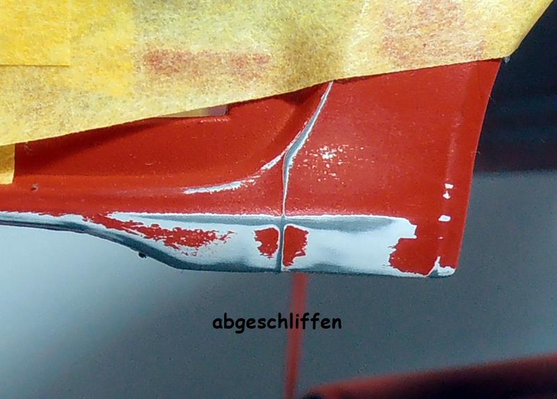

Neues Update.:

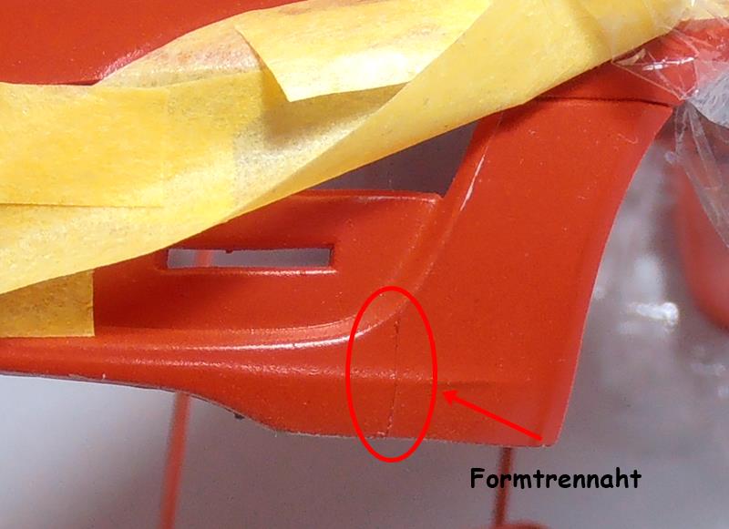

Zuerst mal die Formtrennähte die ich dank Gastronaut gefunden habe und ausgebessert habe.Danke dir nochmals dafür ;)
57 Formtrennaht Links.JPG (49.03 KiB) 9580 mal betrachtet
58 Formtrennnaht Rechts.JPG (51.76 KiB) 9580 mal betrachtet

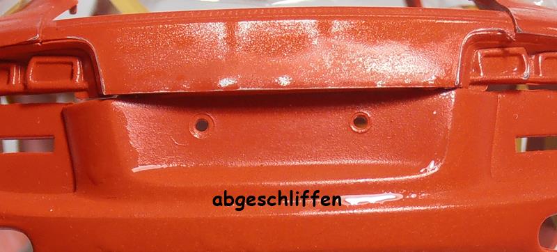

59 abgeschliffen 1.JPG (60.96 KiB) 9580 mal betrachtet
Dann habe ich das Heck nochmal bearbeitet mit 1000 Nass Schleifpapier von Tamiya :!:

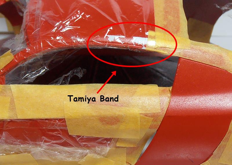

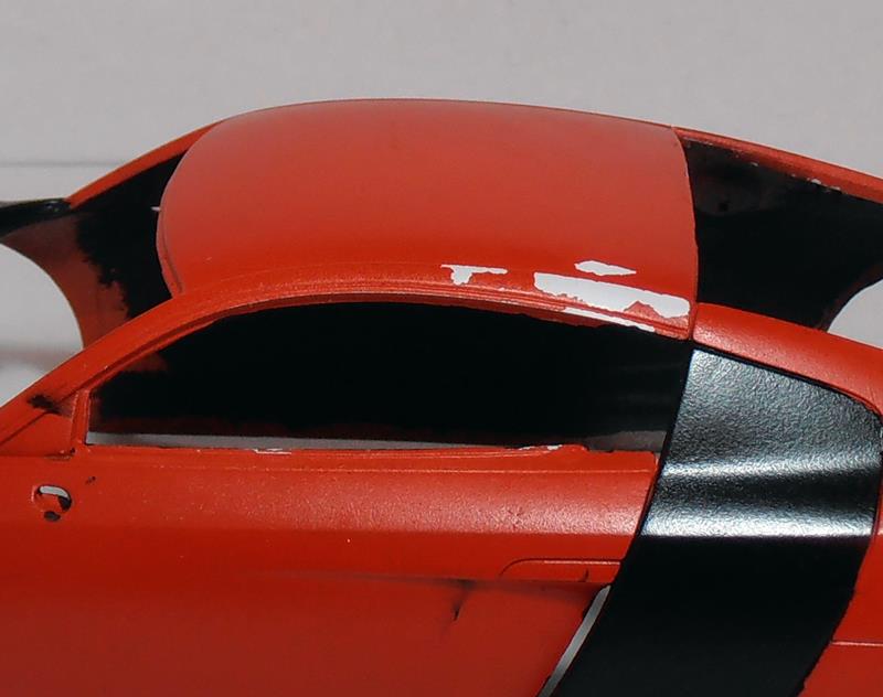

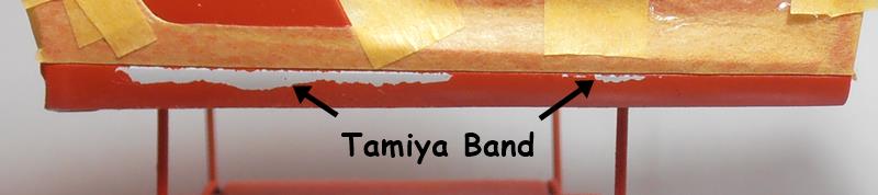

Und wieder mal nen Fehler gemacht, da ich ne Stunde gewartet habe und dann das Auto ab Picken Wollte mit Tamiya Band aber leider hatte ich keinen Klarlack drauf noch naja und das kam dann dabei raus :evil:
61 Tamiya Band 1.JPG (70.75 KiB) 9580 mal betrachtet
Beim Seitenschweller ist es mir egal da der sowieso ne andere Farbe bekommt :!:
62 Tamiya Band 2.JPG (20.32 KiB) 9580 mal betrachtet

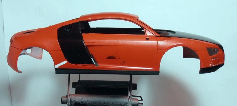

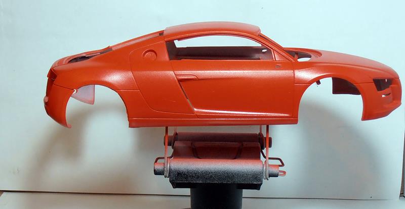

Neues Update.:

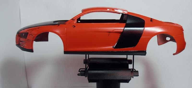

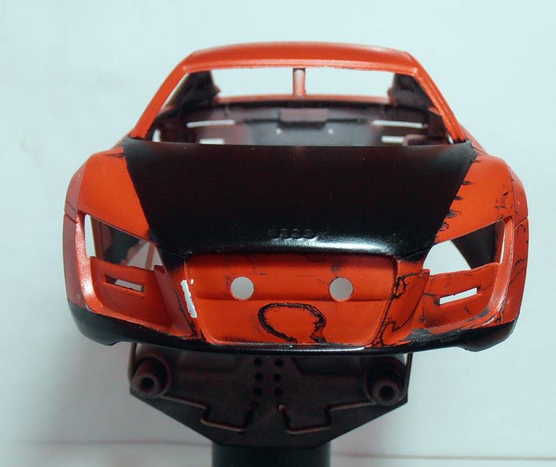

Leider ist mir ne kleine Katastrophe beim Lackieren passiert :!:
63 Beifahrer Katastrophe.JPG (30.35 KiB) 9573 mal betrachtet
64 Vorne Katastrophe.JPG (49.93 KiB) 9573 mal betrachtet
65 Fahrerseite Katastrophe.JPG (27.77 KiB) 9573 mal betrachtet
66 Oben Katastrophe.JPG (44.04 KiB) 9573 mal betrachtet

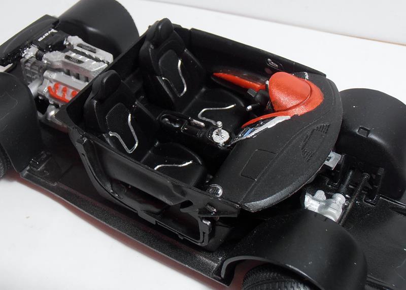

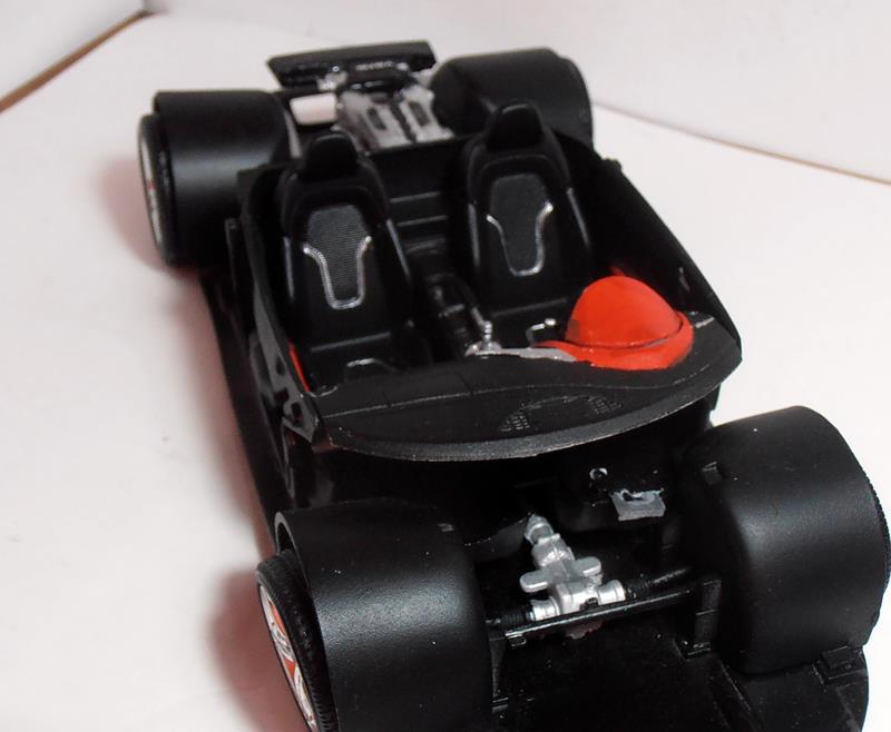

Die Sitze wollte ich eigentlich in schwarz/weiss machen was leider nicht geklappt und dabei ist dann das raus gekommen :!:
69 Sitze 1.JPG (44.22 KiB) 9573 mal betrachtet
70 Sitze 2.JPG (54.7 KiB) 9573 mal betrachtet

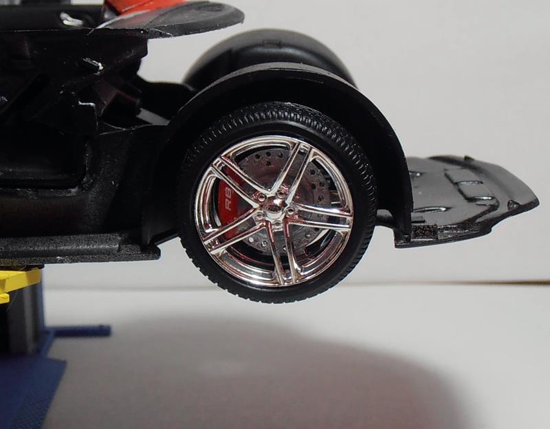

Die Bremsscheiben habe ich nochmal bearbeitet und die Löcher durchgebohrt :!:
67 Bremsscheiben bearbeitet 1.JPG (43.61 KiB) 9573 mal betrachtet
68 Bremsscheiben bearbeitet 2.JPG (49.49 KiB) 9573 mal betrachtet

Aber das mit der Karosserie ärgert :x mich am meisten :!:
Werde wieder neu maskieren, schleifen, und Lackieren :!:

Wie ist das passiert?
Speedy88
Beiträge: 535
Mir kommts bei den türen komisch vor da das Modell mit Tamiya Band und Klarsichtfolie abgedeckt war und Trotzdem Farbe drauf gekommen ist :?
Das Modell Hab ich Maskiert danach mit Spüli Wasser die Stellen was ich in Schwarz Lackiert habe gereinigt und dann trocknen lassen und Lackiert. Die Grundierung ist ja noch drauf nur die Farbe ist runter gegangen wegen dem Tamiya Band ! Muss dazu sagen es war noch kein Klarlack oben da ich den eigentlich erst nach der 2 Farbe sprühen wollte :(

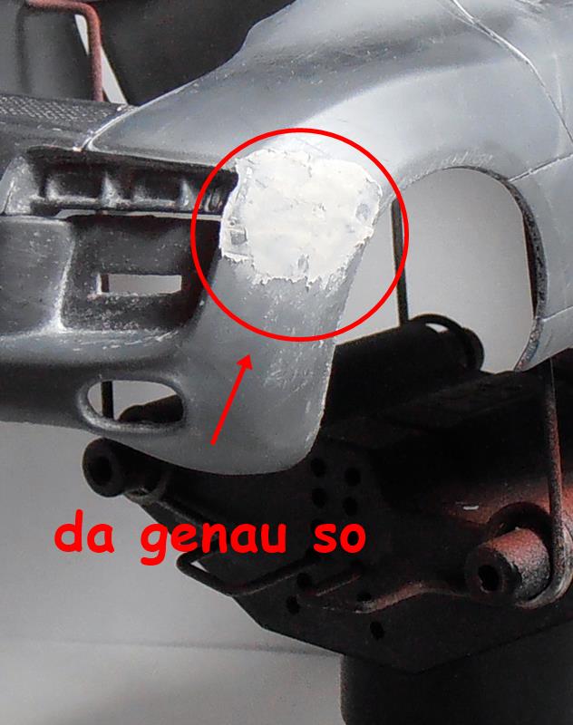

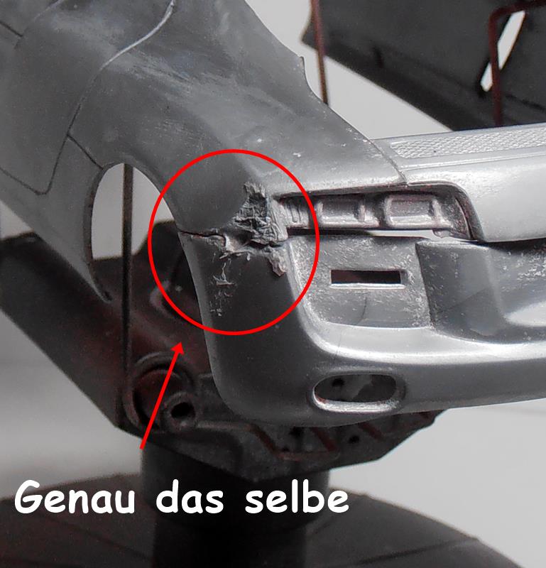

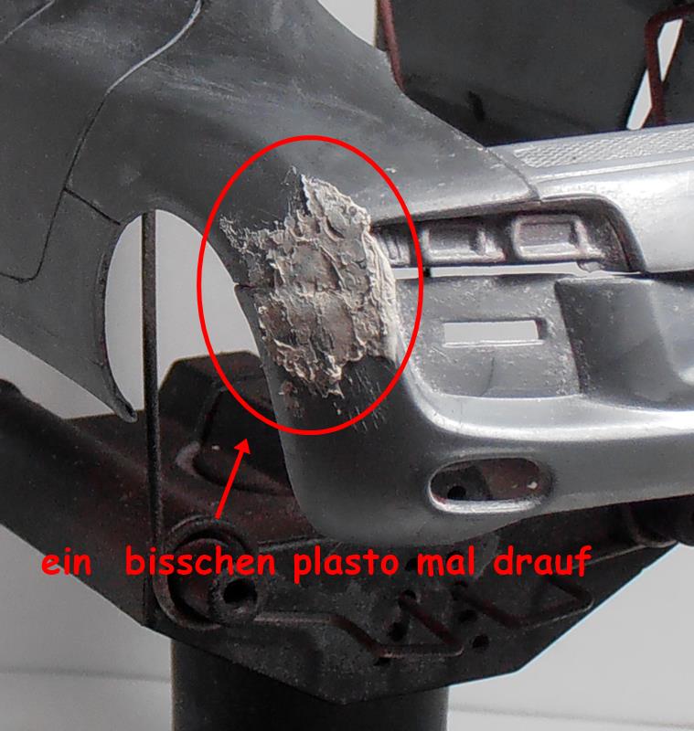

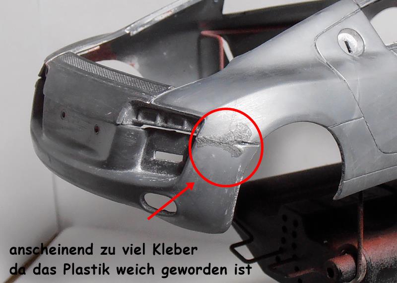

Ich habe das Modell jetzt komplett entlackt dadurch löste sich auch der Kleber bei der Heckstoßstange :!:
Die Heckstoßstange habe ich dann wieder mit dem Revell Kleber an geklebt aber anscheinend war es zu viel Kleber da das Plastik weich wurde :!:
[attachment=3]71.JPG[/attachment]
[attachment=2]72.JPG[/attachment]
Darauf hin hab ich Plasto von Revell genommen und drüber gespachtelt :!:
[attachment=1]73.JPG[/attachment]
[attachment=0]74.JPG[/attachment]
Abgeschliffen habe ich es jetzt auch schon aber noch keine Bilder. Leider geht es zur zeit ein bisschen langsam voran da es mir selber nicht so gut geht  :(

Kafens hat geschrieben:Ich verstehe nicht warum manche vom Revell Kleber so begeistert sind ?
Ich denke, der Revell-Kleber funktioniert für bestimmte Anwendungen ganz gut. Daher ist man weniger geneigt, mal was anderes auszuprobieren, der Mensch ist und bleibt ein Gewohnheitstier! Und im Vergleich zu anderen Klebern ist Revell noch am verbreitetsten.
Kafens hat geschrieben:Der wahre Kleber ist dieser wenn man damit umgehen kann.
Es gibt nicht einen "wahren Kleber". Das hängt von der Situation ab! ...der eigene Geschmack spielt auch eine Rolle! ;)
Da muß ich leider widersprechen: es gibt keinen "wahren" Kleber, genau so wenig wie den "wahren" Maßstab, die "wahre" Farbe oder die "wahre" Gesellschaftsordnung.
Alle Kleber haben ihre Einsatzgebiete.
Der REVELL Kanülenkleber trocknet rel. lansam und ist deshalb für lange Klebenähte gut geeignet.
Faller SUper Expert trocknet schneller und löst tws. die Farben an und ist deshalb für kürzere Nähte und mit Farbe versehene Klebenähte geeignet, und Punktklebungen.
Tamiya dünnflüssig zieht sich durch Kapillarwirkung in die Spalten der Klebenähte und ist deshalb für gute Passungen besonders geeignet.
Und er trocknet sehr schnell und verdirbt deshalb die Oberflächen kaum.
Also: Alles zu seiner Zeit und zielgerecht !
